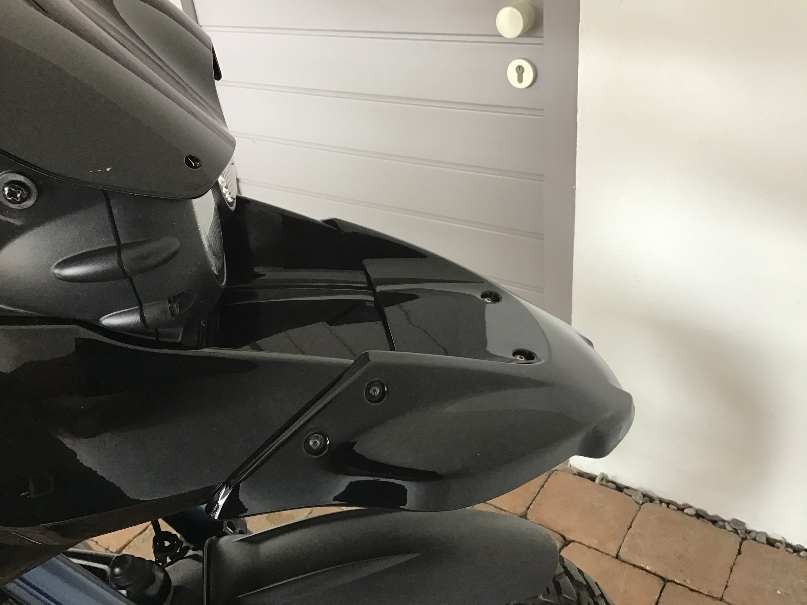

der Schnabel meiner R1150GSA hat mittlerweile einige Kratzer abbekommen und ich überlege den lackieren zu lassen. Da der gesamte Schnabel eine Erodierstruktur hat müsste ich erst die Kratzer mit der Erodierstruktur egalisieren. Geht das durch Sandstrahle / Glasperlenstrahlen oder einfach nur Schleifen mit Schmirgelleine? Hat das schon mal jemand gemacht? Mir ist klar, den meisten sind die Kratzer völlig egal.
Mein Anspruch, das Ergebnis muss so sein dass nach dem Lackieren keine unschönen Schattierungen sichtbar sind. Der Lackierer meines vertrauens war sich da etwas unsicher.

Das ist Kunststoff. Ich würde das Schleifen.
Sandstrahlen macht man bei Metall um Rost an verwinkelten Bauteilen weg zu bekommen.

meine Überlegung war, mit dem Strahlen eine einheitliche Struktur zu erzeugen. Evtl. Kratzer rausschmirgeln und dann Strahlen wegen der Struktur?

Alles nicht notwendig.
Du musst nur schleifen, grundieren und anschließend lackieren.
Das wird alles sowas von einheitlich, dass kein Auge sieht was da jemals drunter war.
Ist dein Lackierer denn ein echter Lackierer?

danke für die Rückmeldung. Dachte eigentlich er sei Fachmann. Werde nochmals mit ihm reden. Wenn er weiterhin blockt werde ich wohl einen anderen aufsuchen.
Wahrscheinlich kennt er mich schon so gut und weiss wie kleinlich ich bin wenn´s um meine Q geht :smile:

ein lackierter Schnabel hat natürlich den Vorteil dass es geil ausschaut. Neuer Schnabel deshalb keine Alternative. Habe vorhin noch mit dem Lackierer telefoniert und konnte ihn überzeugen dass es gut wird. Bin gespannt.

Der Schnabel ist ganz einfach Hochglanz, die "Manta-Verbreiterung" ein unlackiertes Kunststoffteil.
Das Problem der Lackierer ist, dass er mit einer ganzen Autoseite weniger Schleifaufwand hat als an dem Schnabel. Das Auto macht er grossteils mit der Maschine, den Schnabel praktisch von Hand.
Beim Schnabel könnte man Krakelee oder Strukturlack verwenden. Sachgemäss aufgetragen kommt das sicher nur wenig teuerer als ein Neuteil.
Zumal der Lacker das sicherlich "täglich" macht (oder Du der erste Kunde bist :-) ).

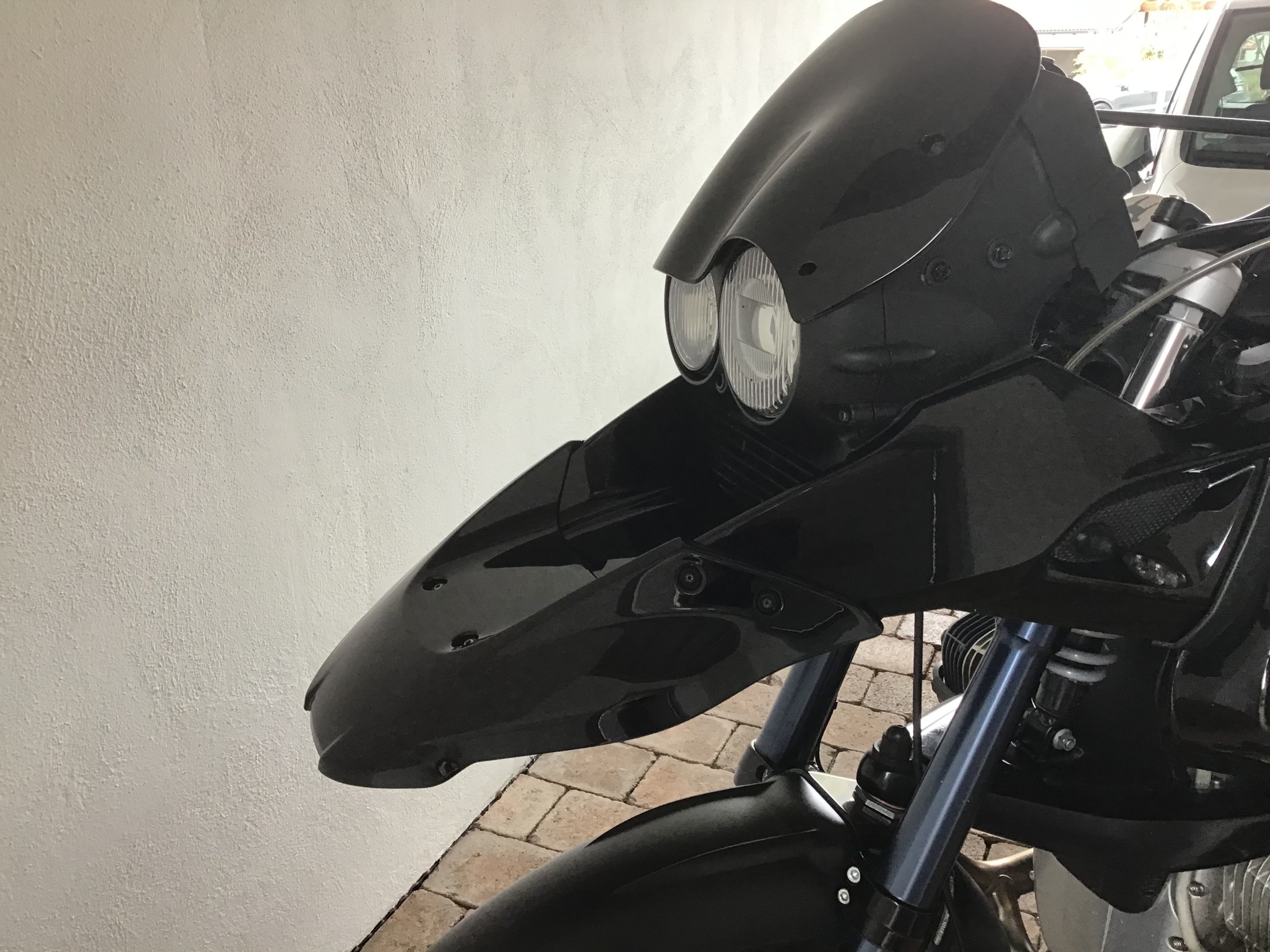

hat er super gemacht. Kein Kratzer zu sehen, einfach perfekt. Ob es jetzt in glänzend ein Lustgewinn ist? Na ja, ich hab es mir so eingebildet.
Gruß Bernhard
Hauptsache dir gefällts jetzt :)
