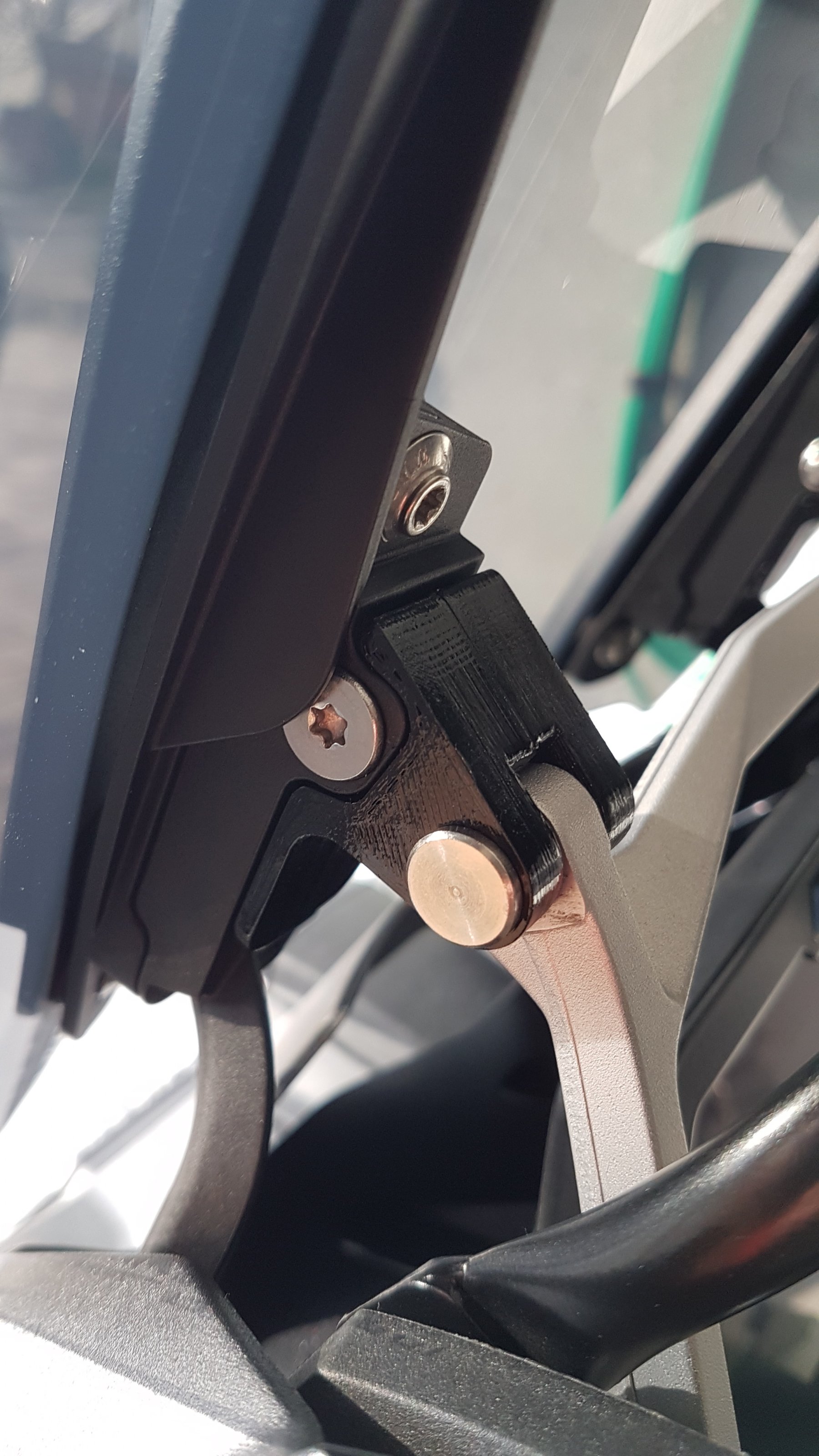

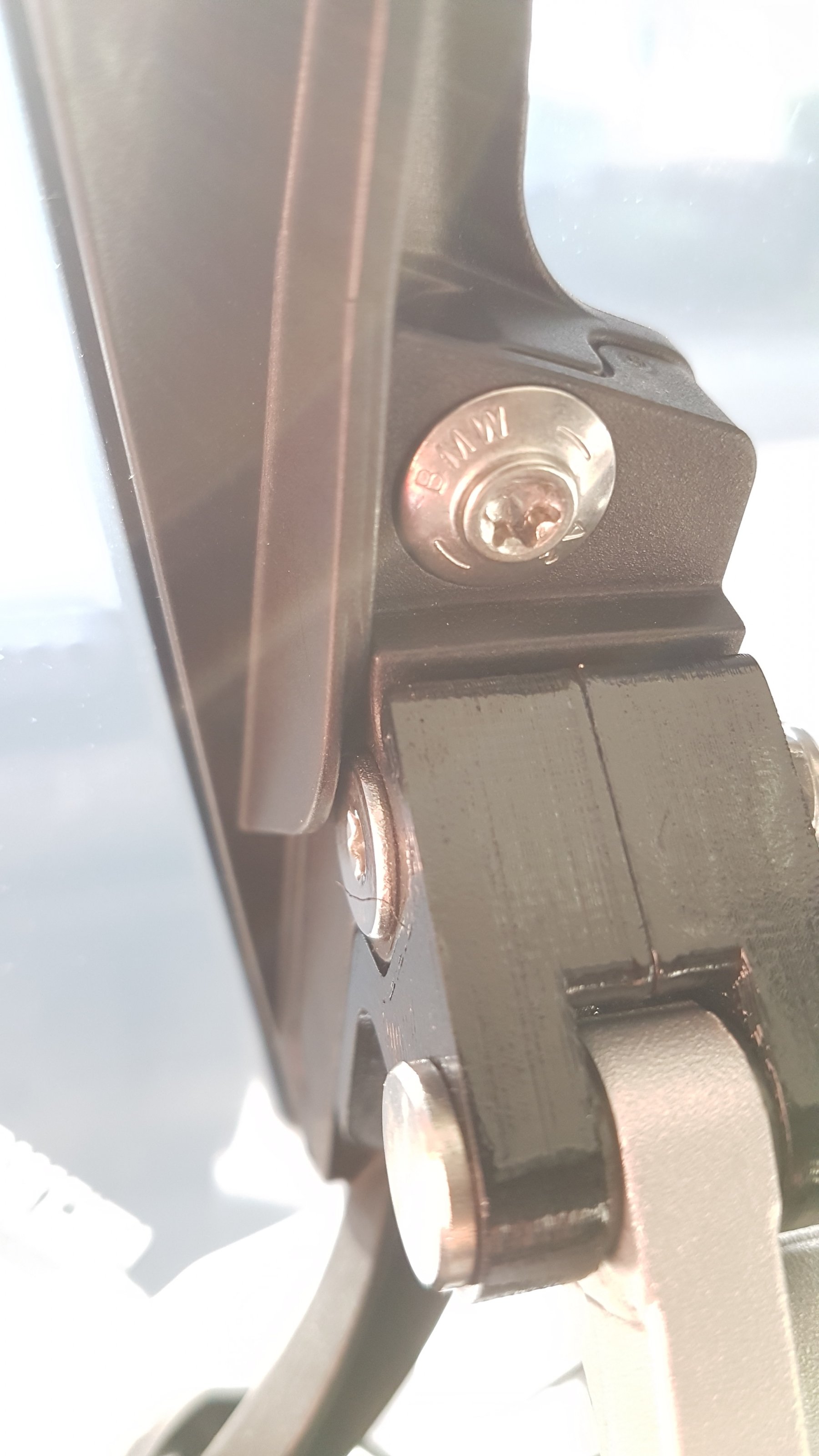

Ein ehemaliger Arbeitskollege hat mir die Teile vor knapp 2 Jahren gedruckt in PLA. Ich habe sie dann noch mit schwarzem Sprühlack übersprüht und seitdem 2 Winter genutzt, bisher ohne Probleme. Mein Kollege meinte, PLA wär für höhere Temperaturen (>35°C) nicht unbedingt geeignet. Das kann ich nicht beurteilen, bisher sind die Dinger stabil.

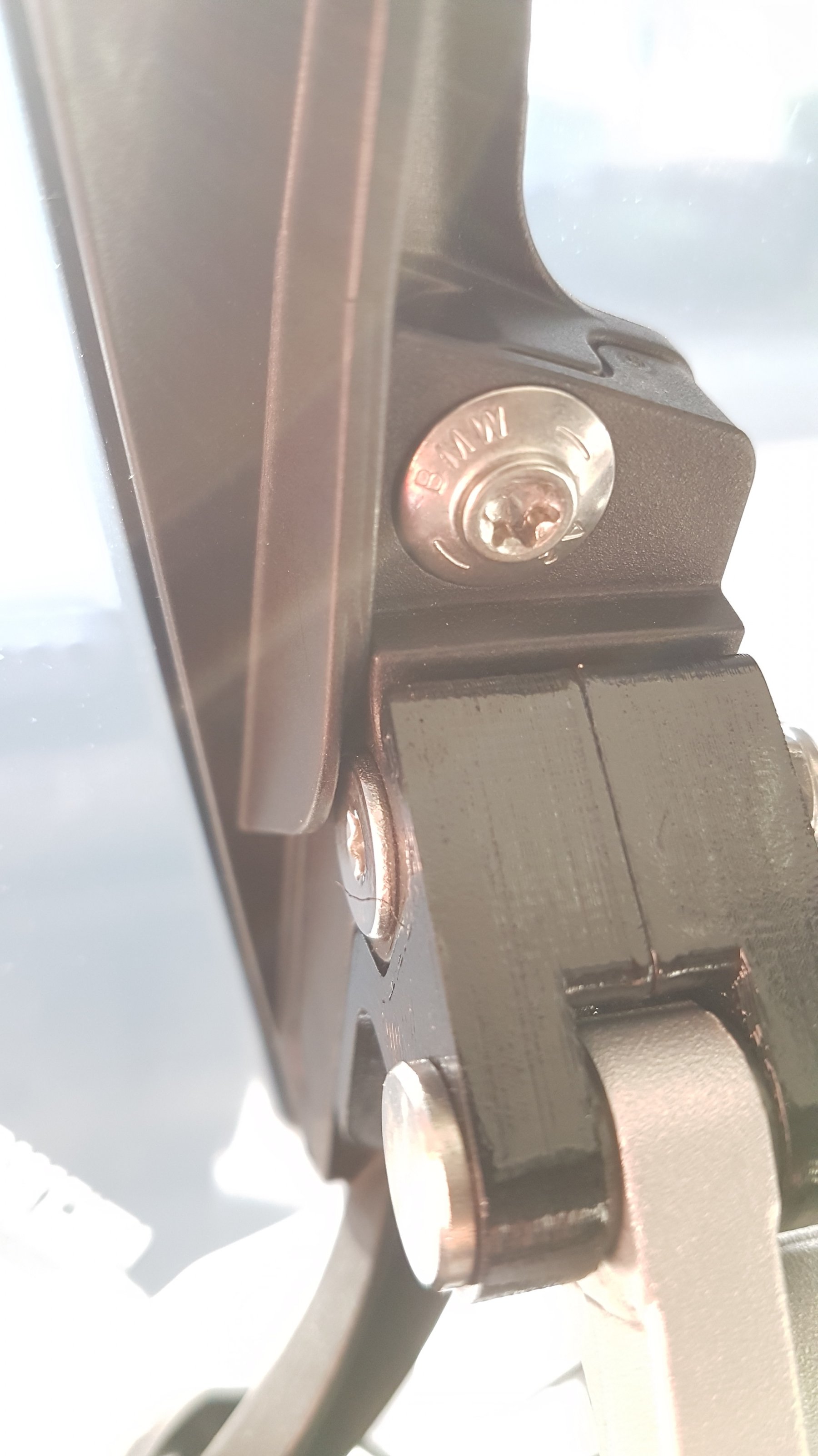

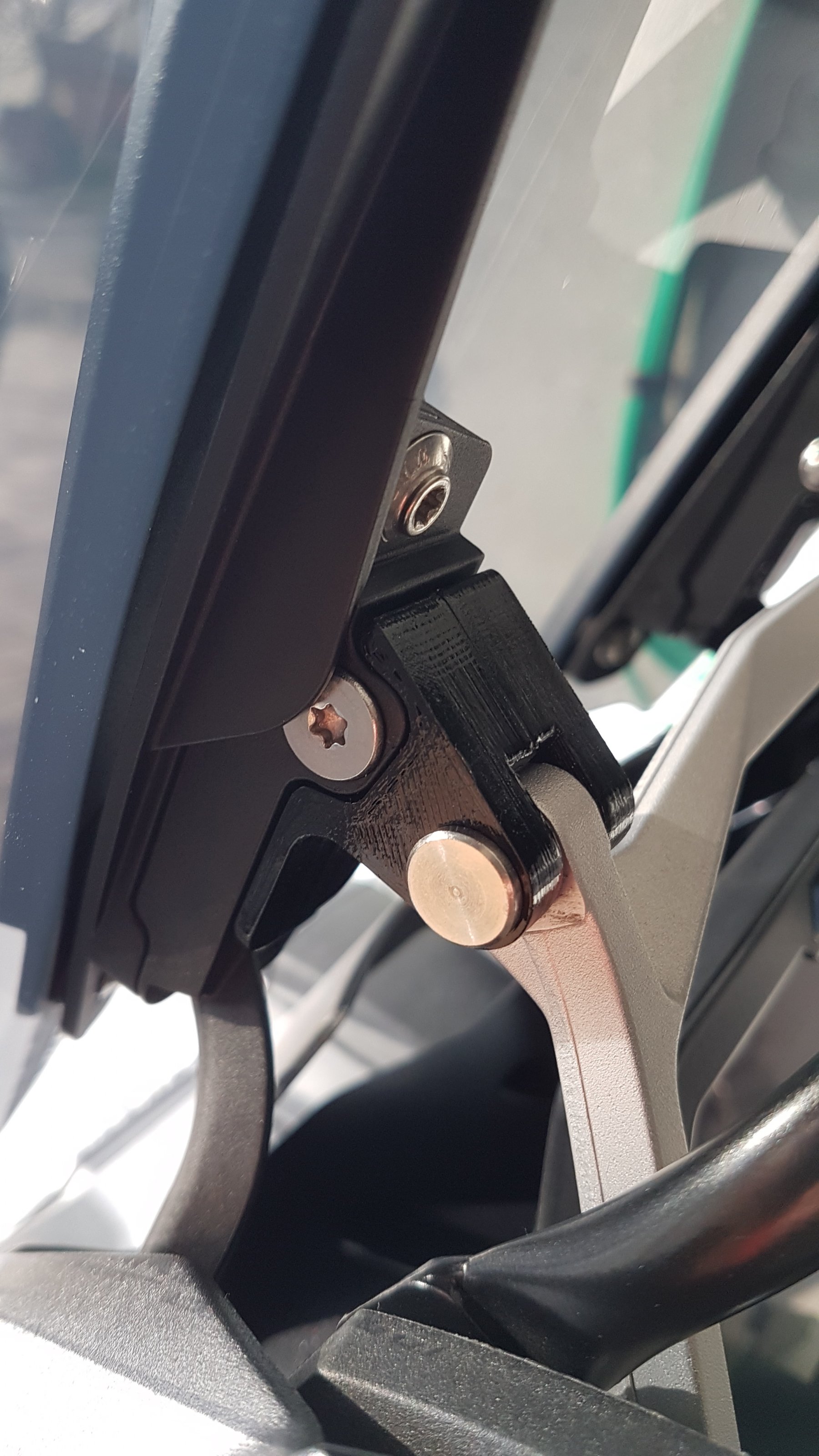

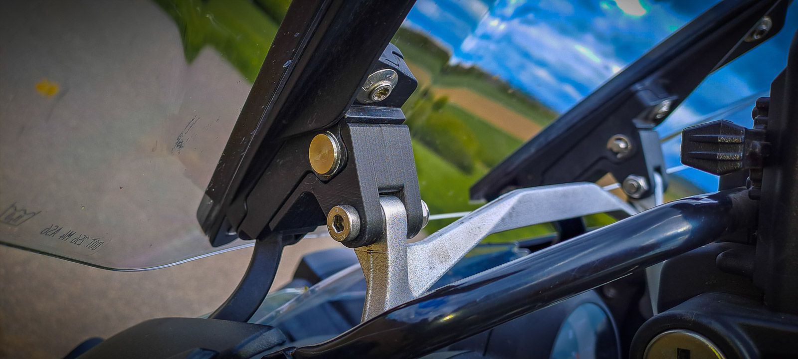

Nach ein paar Testtouren bin ich ganz begeistert von den neuen 3Dprint Scheibenverstellern. Dank noch mal an 987mike dafür!
Funktioniert für mich besser als der bekannte Alu-Versteller mit den Kontermuttern, die sich bei mir immer wieder gelöst und alles verstellt hatten. Vom Look, als wäre es original BMW. Tolle Qualität! Diese Lösung hält und verstellt sich nicht mehr von allein. Der Winkel parallel zum Gabelwinkel und die Höhe ist für mich, meine Sitzgröße und mit meinem Adventure-Helm mit der originalen ADV-Scheibe einfach nur perfekt. Selbst, wenn ich es auf der Bahn mal krachen lasse mit hohem Tempo über 160, geht der Wind knapp über meinen Helm. Schulterblick geht völlig leicht. Top !!! :happy:
Fotos mit hochgedrehter Scheibe:
