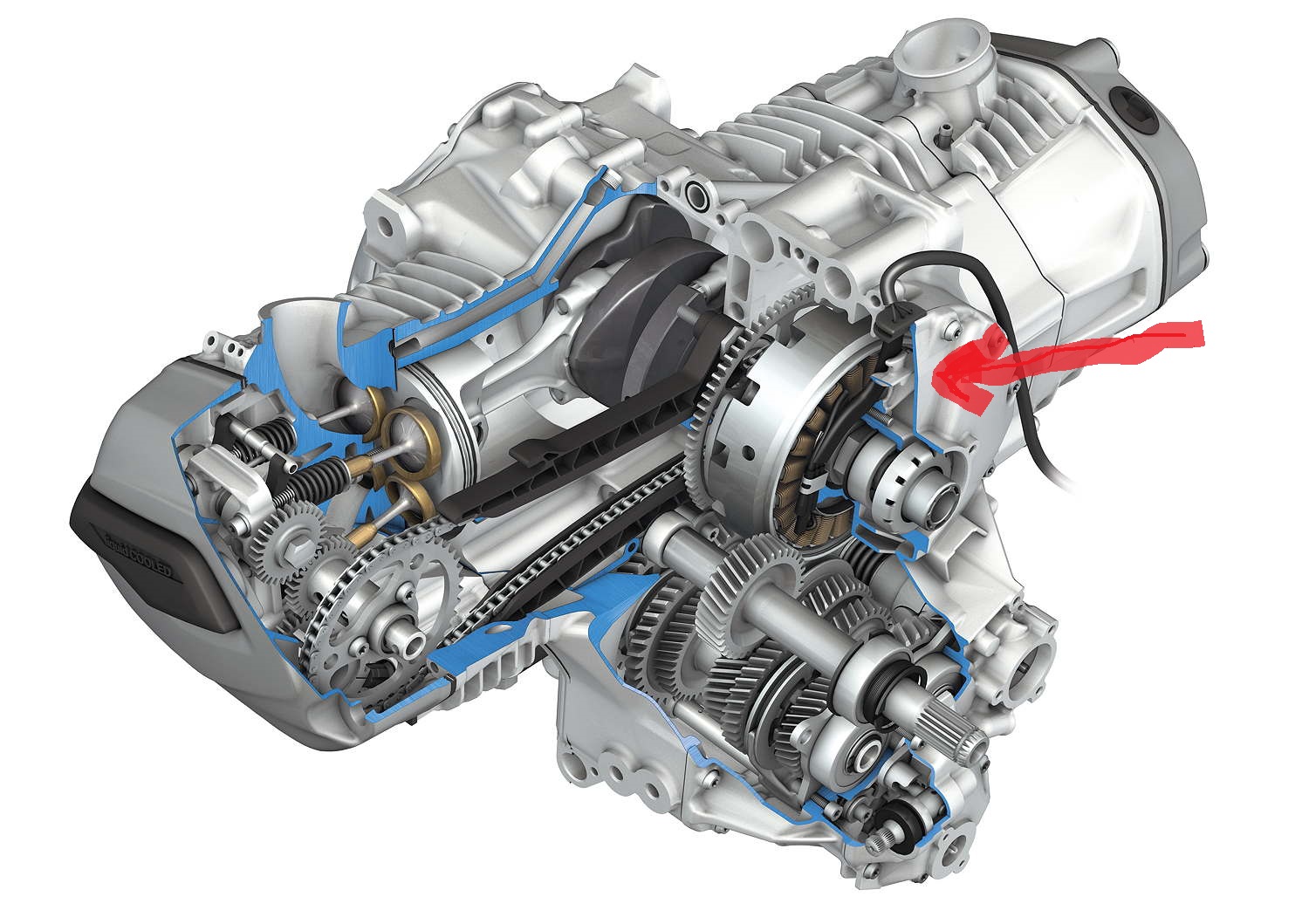

Ich war heute bei meiner Werkstatt: Alles wurde resettet (so wie Uebel0815 empfielt) und neue SW aufgespielt. Leider keine Verbesserung. Meine Werkstatt hat das Fehlerbild daraufhin an BMW geschickt und ich bin mein Motorrad nochmal ausgiebig gefahren (bei kuscheligen 5 Grd) und zu dem Schluß gekommen, dass das Problem ein mechanisches sein muß. Es gibt klare Resonanzen abhängig von der Motordrehzahl, die Vibrationen treten auch im Schiebelauf auf und sind unabhängig von der Gasgriffstellung, also wahrscheinlich kein Problem mit Synchronisation, Gemischaufbereitung etc.
Nach meiner "Probefahrt" war die Antwort von BMW da: Es könnte ein Problem mit dem Polrad sein. Vielleicht verdreht? Ist wohl schon vorgekommen. Das könnte eine Unwucht ergeben, die die Vibrationen erklären würde. Auch die Entstehung des Effektes durch das Zurückschlagen des Motors (das Polrad hat ja sicherlich ein recht großes Trägheitsmoment). Aber ist das Polrad nicht mit einer Passfeder aufgesetzt? Da kann sich doch eigentlich nichts verdrehen ohne erheblichen mechanischen Schaden anzurichten.
