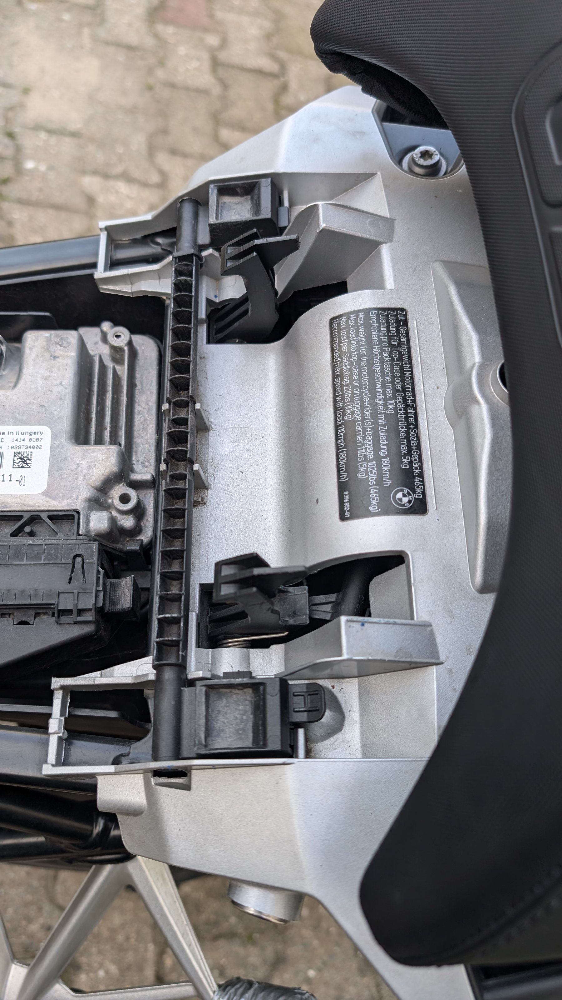

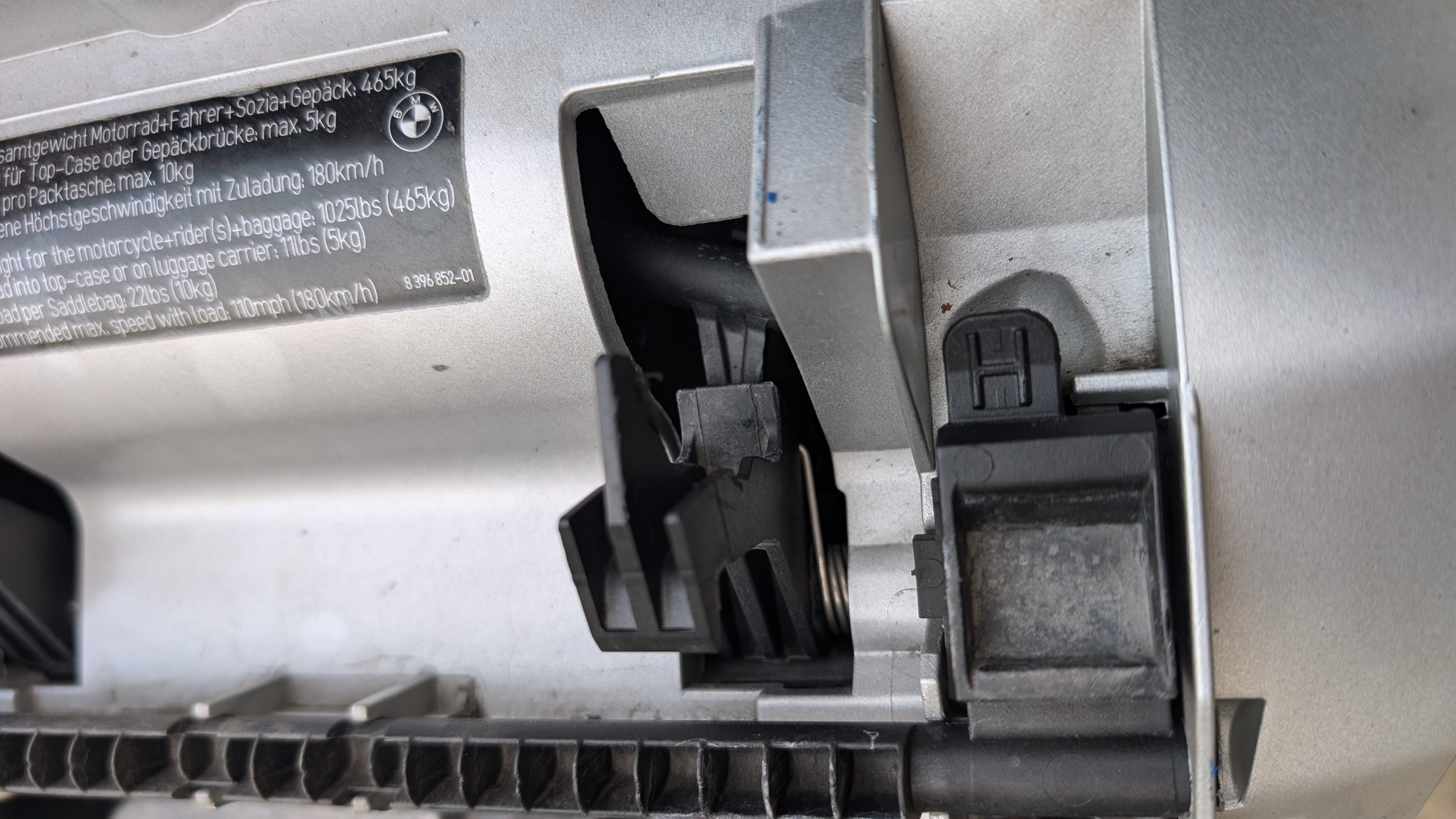

Als ich den Hinteren Teil zum lackieren abgebaut hab hatte ich mir Bilder gemacht damit ichs wieder zusammen bekomme. Ich häng dir die Bilder an wie das von unten ausschaut. Vielleicht kommst du mit etwas gefummel und einem Draht oder so an die Plastiknase zum entriegeln der Sitzbank.

Leider nicht wirklich. Bin auch grad nicht beim Bike. Aber wenn ich das richtig sehe müsste es theoretisch reichen wenn du z.B.: mit nem langen gewinkeltem Inbusschlüssel oder ähnlichem von der Seite kommend versuchst da rein zu drücken. (Nicht sicher) wenn die Sitzbank einmal runter ist, Verkleidung komplett demontieren und von unten schauen wo es hakt.

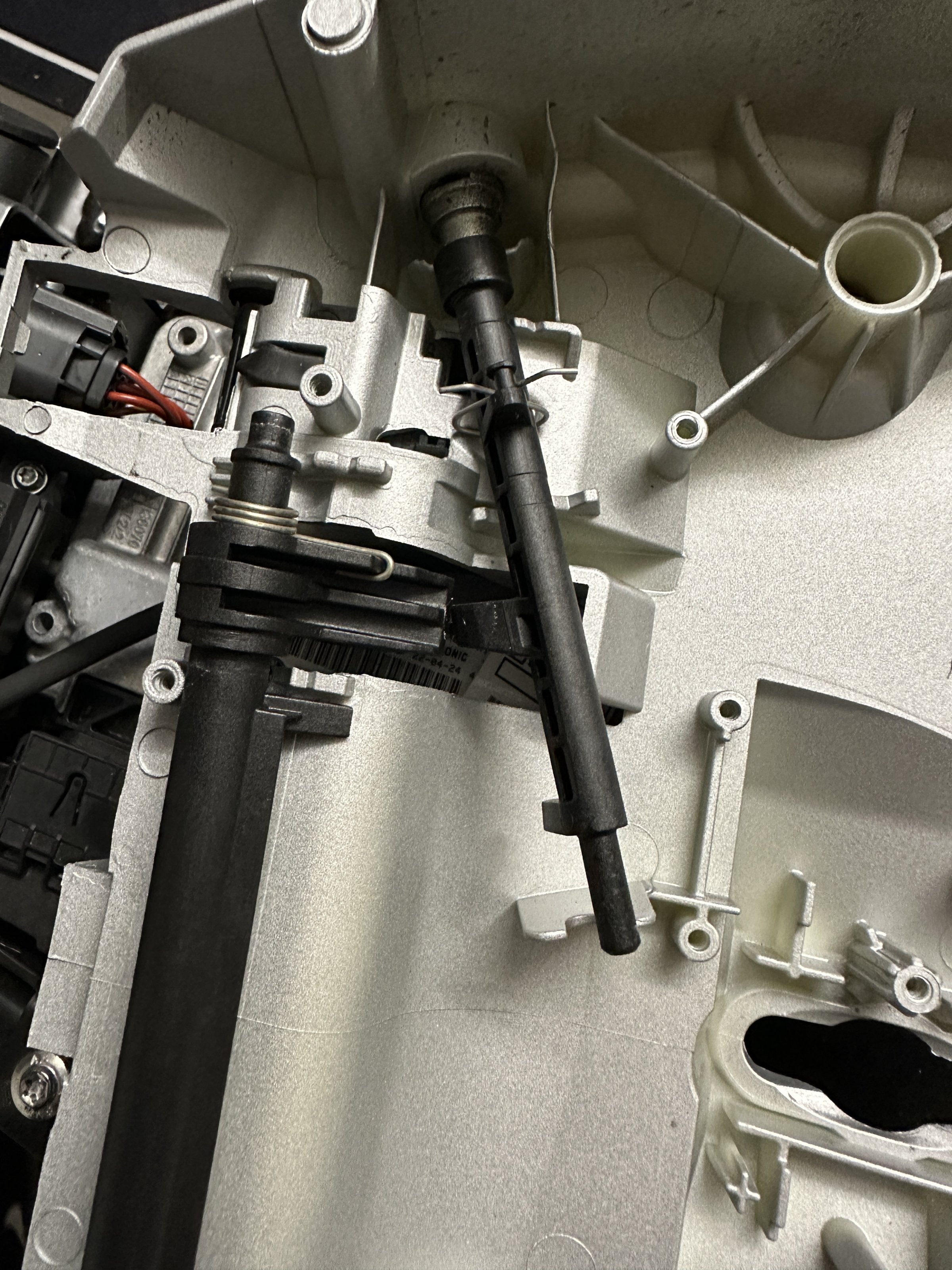

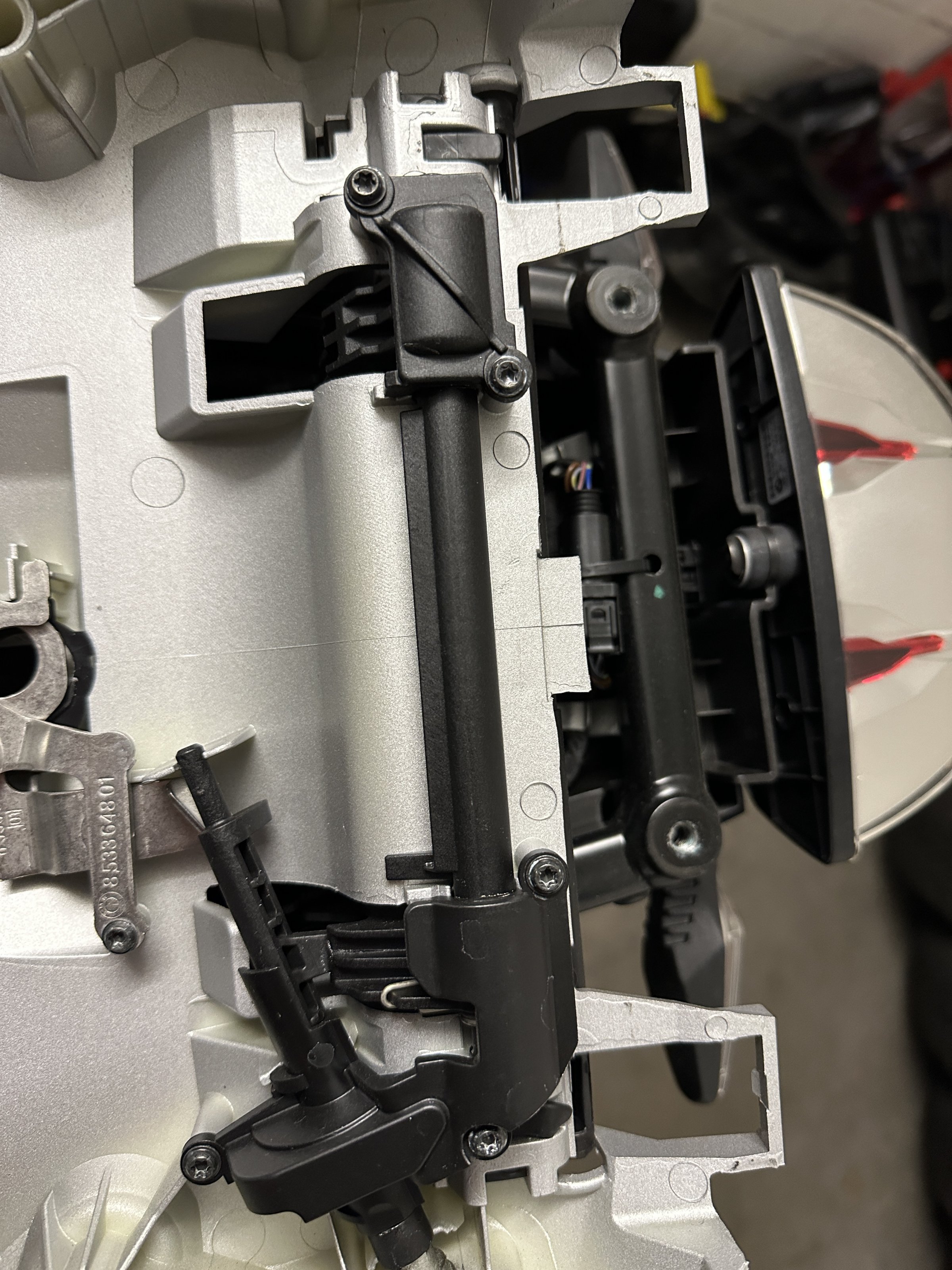

Jetzt schauste das du den Soziasitz auch noch runter bekommst, und dann schraubst du den hinteren Haltegriff ab. Nach diesen 4 Schrauben drehst du weitere 4 Schrauben (kann mich auch irren und es sind 6) heraus die den kompletten silbernen Rahmen halten und dann nimmst du diesen vorsichtig nach oben hin ab. Dann drehst du ihn um 180 Grad und schaust ob du das was sich verhakt hat wieder richtig bekommst. Eventuell musst du dafür weitere Schrauben lösen um das Gestänge wieder richtig zu platzieren.

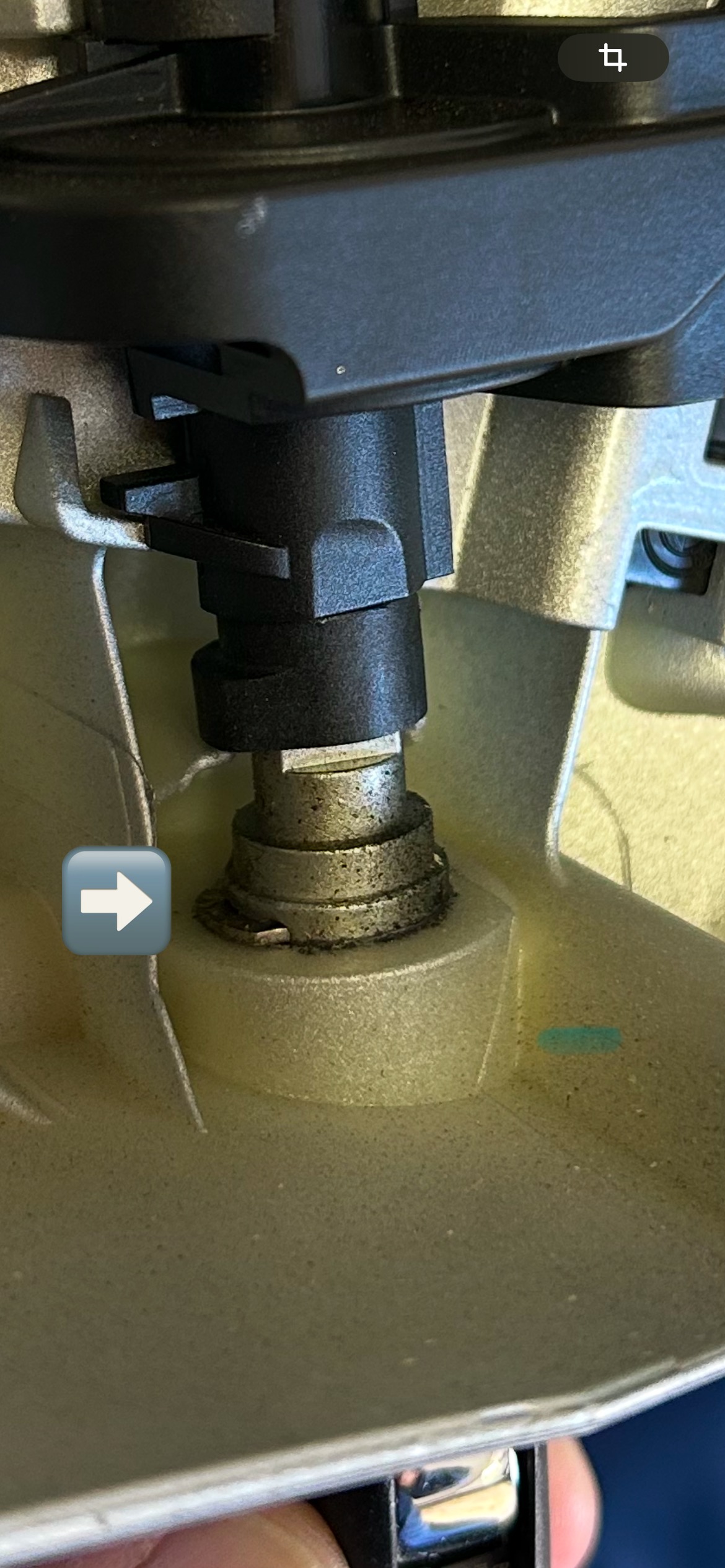

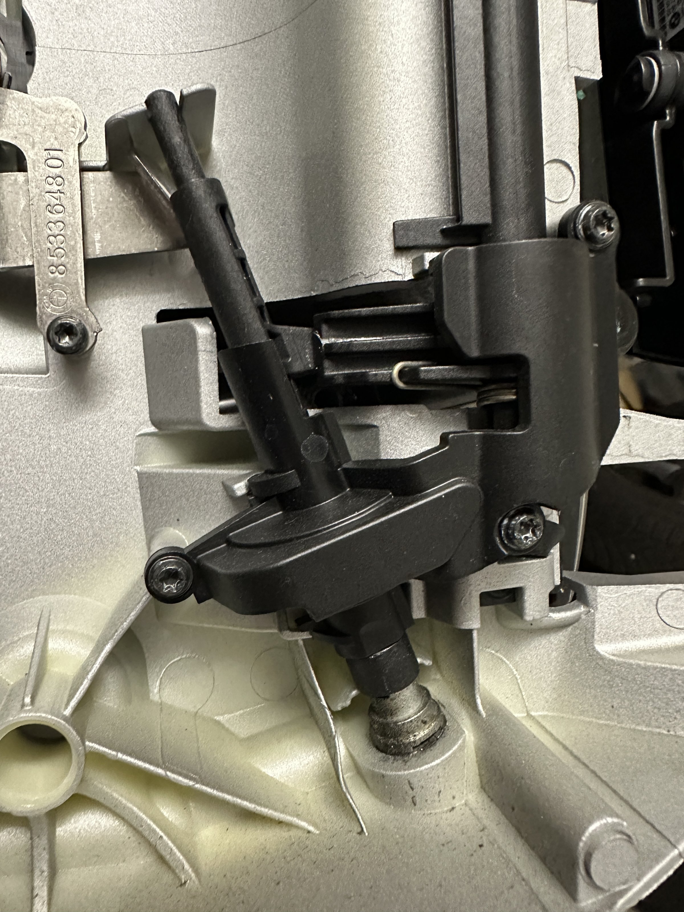

Hier ein Foto des ausgebauten Heckteils:
Ist dieser kleine „Schieber“ gemeint?

Der in Beitrag #15 Schieber ist quasi das letzte Codierplättchen des Sitzbankschlosses und muss, um das Sitzbankschloss auszubauen, zuvor entfernt oder ins Sitzbankschloss geschoben werden.
Ist der Schieber noch so wie bei dem Foto noch in Position, kann das Sitzbankschloss nicht demontiert werden.
Dieser Schieber ist, wie die anderen Codierplättchen auch, mit einer Feder versehen.
Ich habe den Schieber durchs Schloss gedrückt und unterhalb des Schlosses mit einer abgewinkelten Reissnadel herausgeschoben.
Beim Einbau lief es genau anders herum.
Den Schieber ins Schloss geschoben, das Schloss in die Halterung geschoben und nach dem Erreichen der Endposition des Schlosses sprang der federbelastete Schieber wieder heraus und verhindert so ein Herausrutschen des Schlosses.
