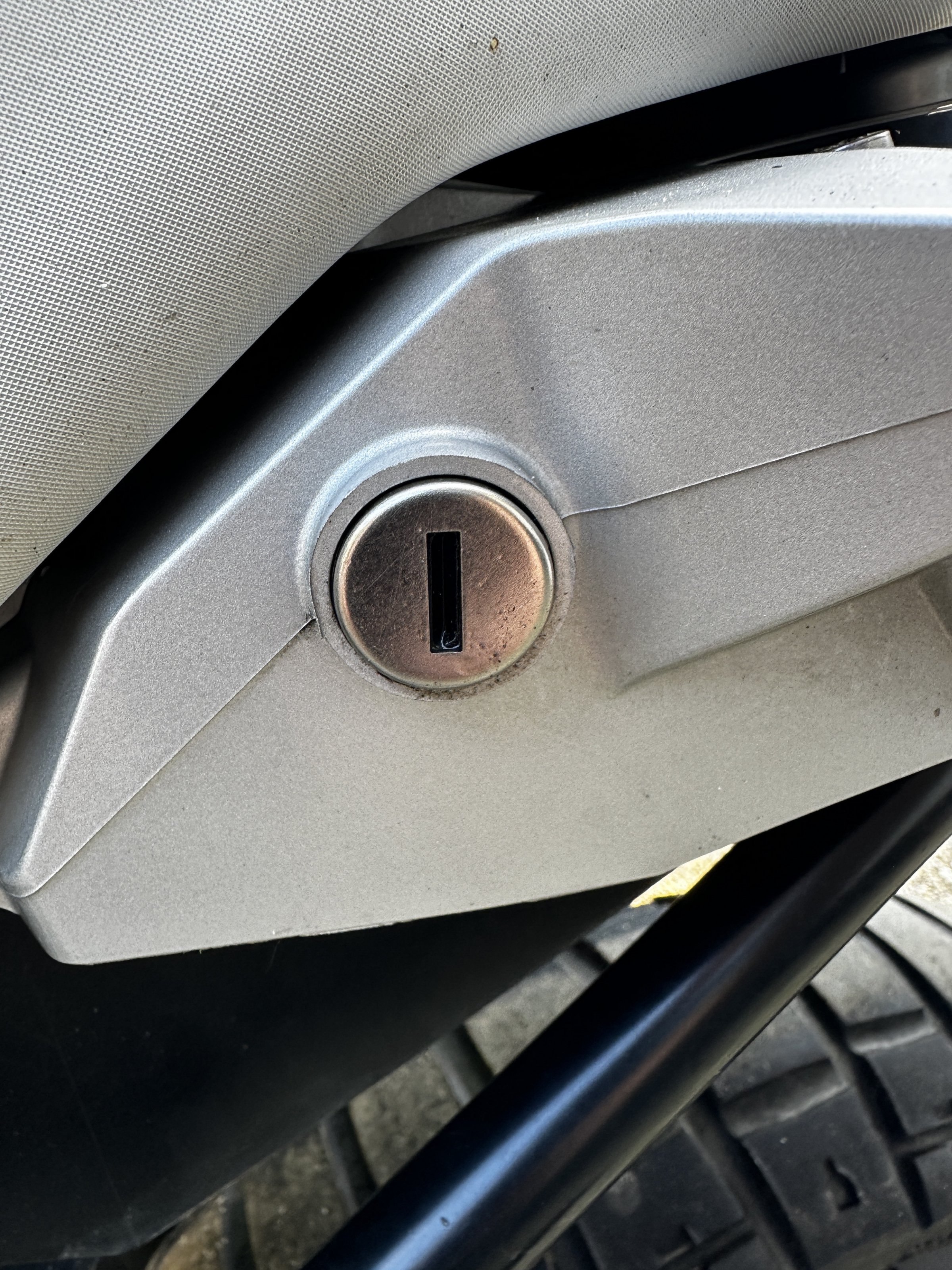

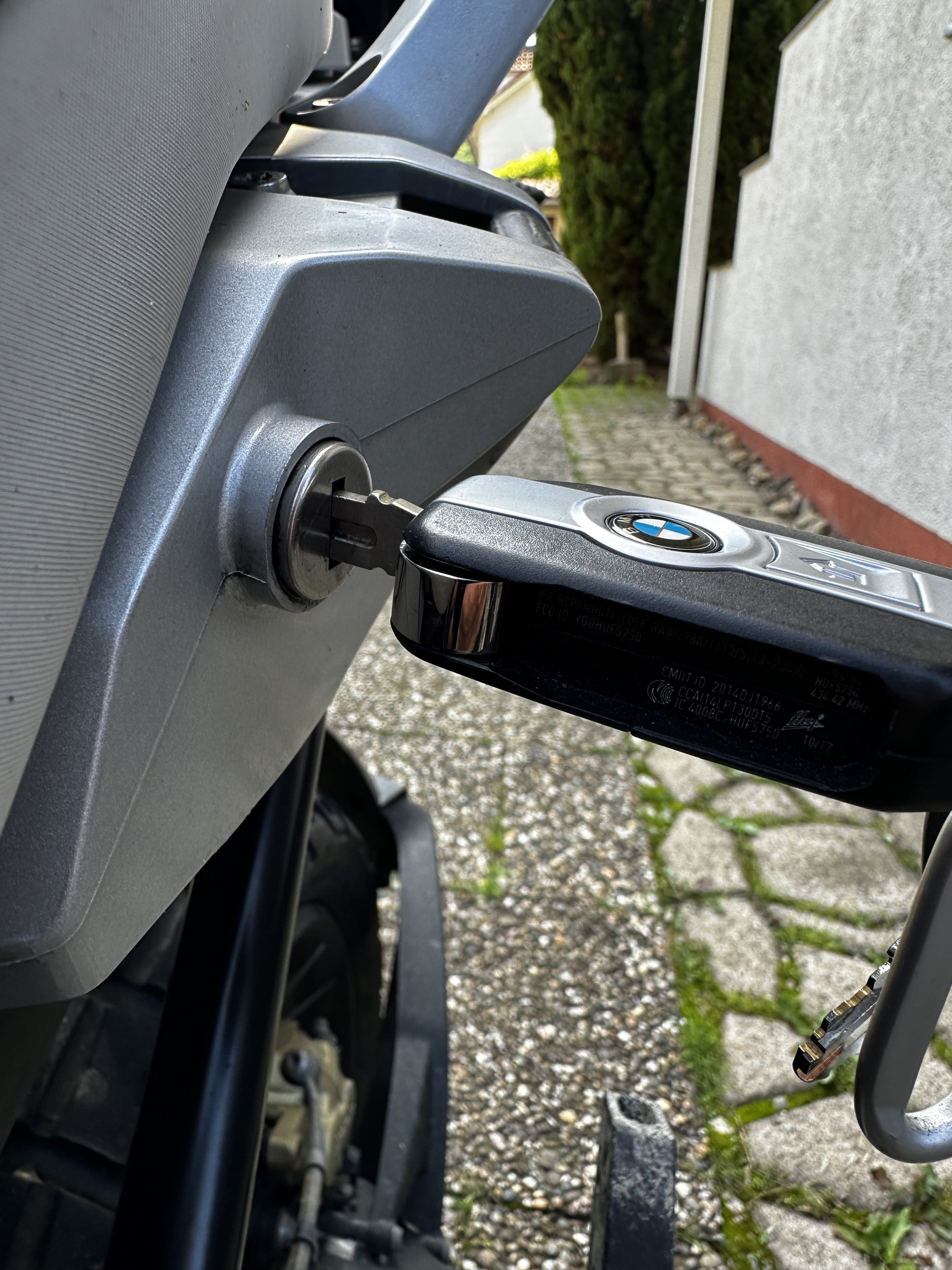

Hallo zusammen,
der Schlüssel lässt sich nicht vollständig in das Schloss einführen, keine Drehung (entriegeln) möglich!
Beim reinschieben des Schlüssel fühlt es sich dann an, als ob ein Festkörper im Schloss ist.
Ist im Sitzbankschloss eigentlich auch so ein kleines „Blech“, welches beim Schlüssel reinschieben zur
Seite klappt, könnte mal jemand bitte nachsehen!?
Kann das Schloss/Zylinder bei eingebauter Sitzbank ausgebaut werden!?
Sachdienliche Hinweise sehr willkommen
beste Grüße
Marco

Also du kannst ja den Schlüssel einführen bis zu einer bestimmten Position, aber nicht ganz. Auf deinem Foto kann ich nicht erkennen, ob die Metalllippen noch da sind.
Auf jeden Fall scheint das Problem im Schloss zu sein und nicht im Schließmechanismus der Bank.
Dazu würde ich erstmal mit einem hölzernen Schaschlikspieß sondieren, ob der Spieß an einer Seite weiter rein geht als an der anderen. Dann hast du die Lage von einem evtl Fremdkörper.
Dann mit einem durchgeknipsten Laubsägeblatt für Holz (wegen der Zacken) mal vorsichtig nachfühlen. Mit der glatten Seite gegen die Außenseite vorsichtig rein und versuchen, das rauszuholen. Alternativ Federblech mit viel Gefühl.
Es gibt auch ganz dünne Spiralen für sowas, evtl. hast du einen Freund der Sperrtechnik in der Nähe?
Sollte der Spießtest auf beiden Seiten gleich sein, ist vllt doch ein Plättchen fest. Dann Öl rein.

:jubel: Danke Euch,
ähnlich dem „Wischerblatt Blech“ von der Dimension her,
habe ich heimlich ein Messer aus der Küche mitgenommen..
Habe dann festgestellt, dass vergleichbar der Schlüssellänge ich bis ans Ende vom Schlosszylinder komme.
Machte mir den Eindruck, wie hier schon genannt, das irgendwas klemmt oder festsitzt.
Also, Messer & Öl in Kombination mehrfach vorsichtig auch mit leichtem Ruckeln „angewendet“ und dann ließ sich der Schlüssel vollständig reinstecken & drehen.
Danke nochmal,
Gruss Marco
