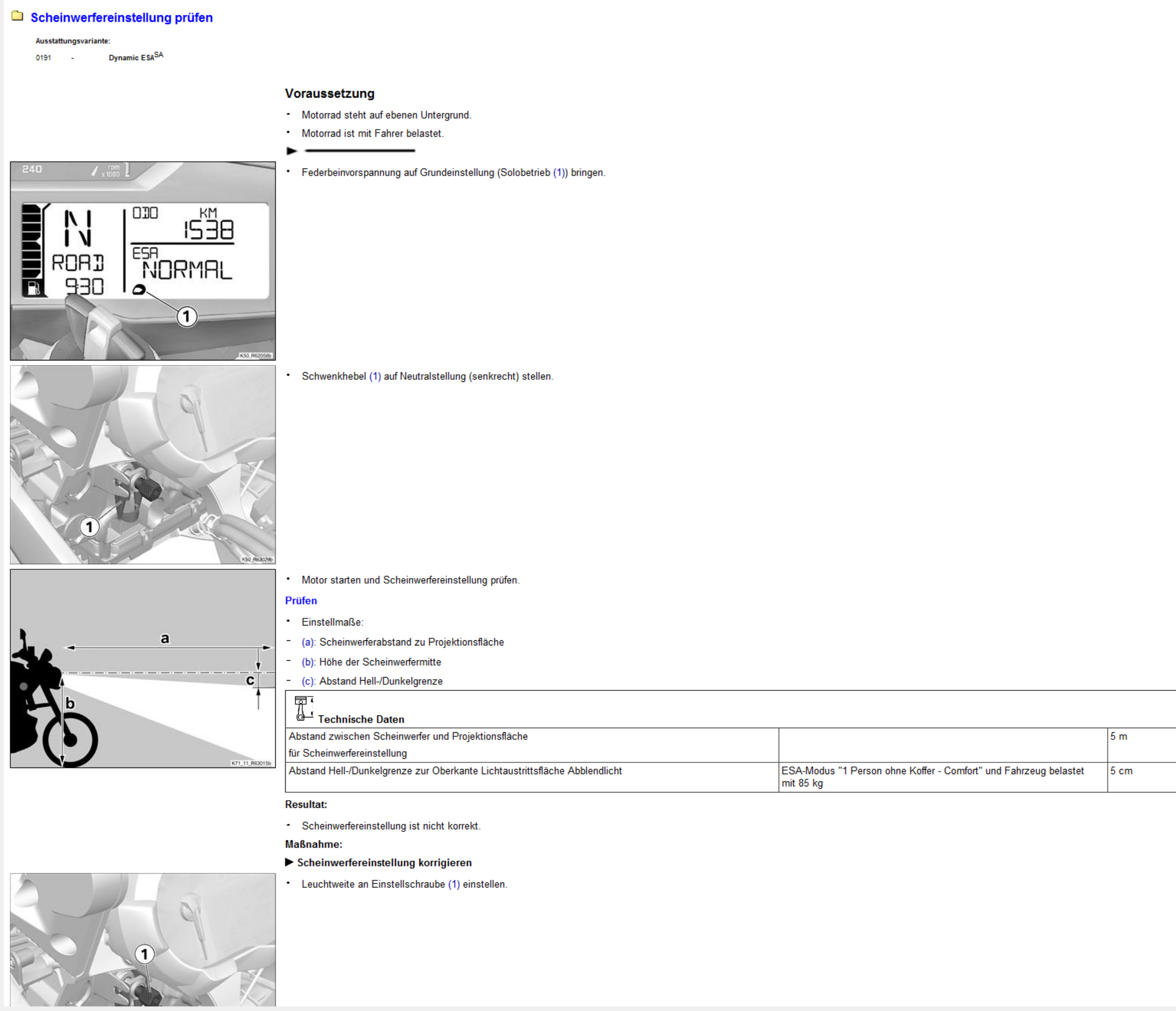

Danke - allerdings verstehe ich das Handbuch nicht ganz. Grundeinstellung wieder herstellen?
Heisst das nun dass man mit der Schraube nur die Beladung einstellt - wie beim Auto die Leuchtweiteneinstellung?
gibt es dann eine Schraube, oder 2 Schrauben - also eine mit der der Scheinwerfer in Grundeinstellung eingestellt wird und die andere (S147) nur für Beladung?
Hey, ist keine Raketenwissenschaft. Stell die Karre an eine Wand und dreh an der Schraube. Könnte sein, dass du einen Imbus brauchst, weil die ziemlich fest ist. Wenn du den Bogen raus hast, dann noch mal Finetuning auf der Straße. Egal was du einstellst das Fernlicht ist immer zu hoch. Fehlkonstruktion.

War bei mir auch so.
Zum Einen ist da leider ein dunkler Streifen zwischen Abblend und Fernlicht zu sehen und zum Anderen leuchtet man mit dem Fernlich die Baumkronen an.
Ich habs auch nach untengestellt und nun ist es gut.
Nicht vergessen bei der Inspektion zu sagen, dass sie die Finger vom vom Scheinwerfer lassen sollen, sonst kannst danach wieder die Vogelnester bewundern.
