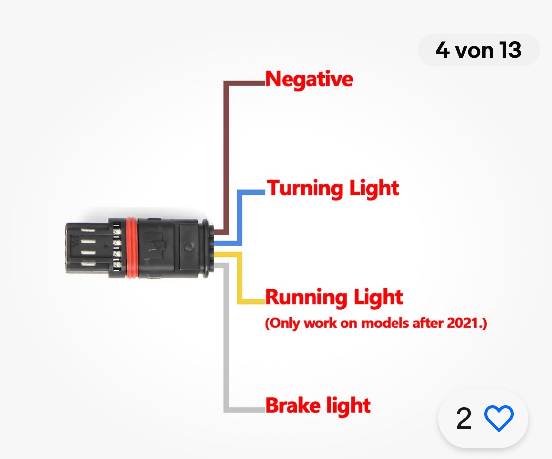

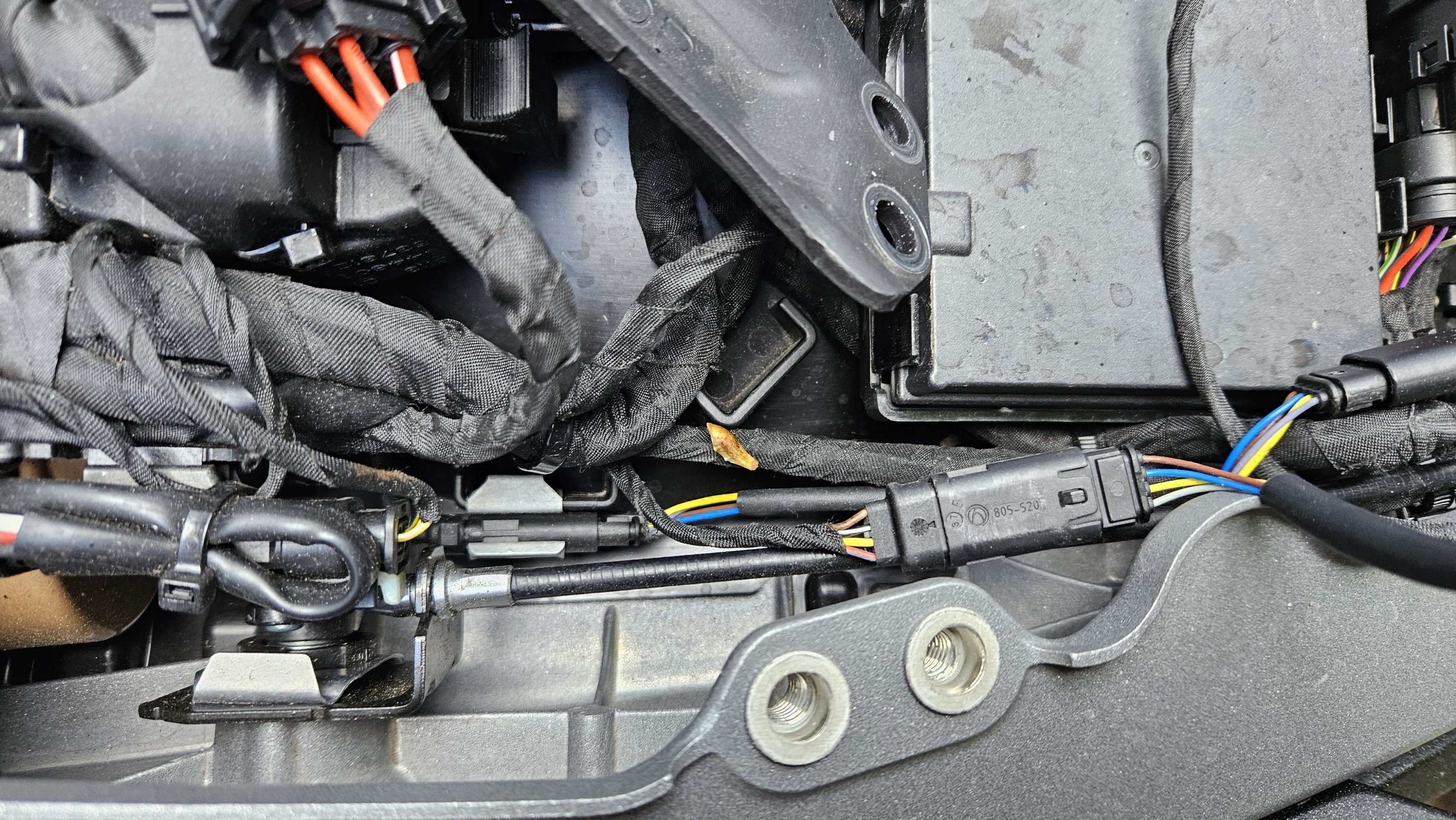

Ich bastle gerade an einer reinen Kabellösung und möchte die Kombiblinker nur als Blinker belasssen und zusätzlich ein Rück-Brems- und Kennzeichen Licht motieren. Habe mir bei ali jeweils männl/weibliche Stecker besorgt um ein kurzes Kabel dazwischen zu stecken ohne die orginalen Sachen zu ändern. Habs mal probeweise drangesteckt und dud soweit. Die beiden 4-poligen Steckverbinder zu den Kombiblinkern sind etwa auf der Mitte der Sitzbank links.

Kannst du bitte einen Link zu den Ali-Steckern hier einstellen?
Danke!

sorry für den Screenshot, ich darf wohl als Newbie noch keine externen Links posten :-)
ginogino65
ginogino65
08.02.2024
212
Italy - Aulla (MS)
@d__o__w__o
Es sind die gleichen, die ich auch gekauft habe. Ich habe das Fahrrad noch nicht, also habe ich sie anhand der Fotos der Originalanschlüsse gekauft, die ich online gefunden habe. Ich bin froh, dass ich die richtigen habe.

Hallo zusammen,
gestern habe ich die Kellermann Jetstream verbaut. In der Anlage ist, wie ich die iNEX verdrahtet habe, um keine Fehlermeldung zu bekommen.
Das iNEX habe ich mit 2-seitigem Klebeband auf den Kasten unter der hinteren Sitzbank geklebt, meine Empfehlung ist, erst nur provisorisch kleben, da man bei den vielen Kabeln doch viel dran rumdrückt und dann "richtig". Ich habe wie von Kellermann empfohlen alle Kabelenden verzinnt, da ich so dünne Kabelendhülsen nicht hatte. Bei mir ist praktisch der ganze 1. Mai für den Umbau draufgegangen, also nicht eben mal schnell gemacht.
