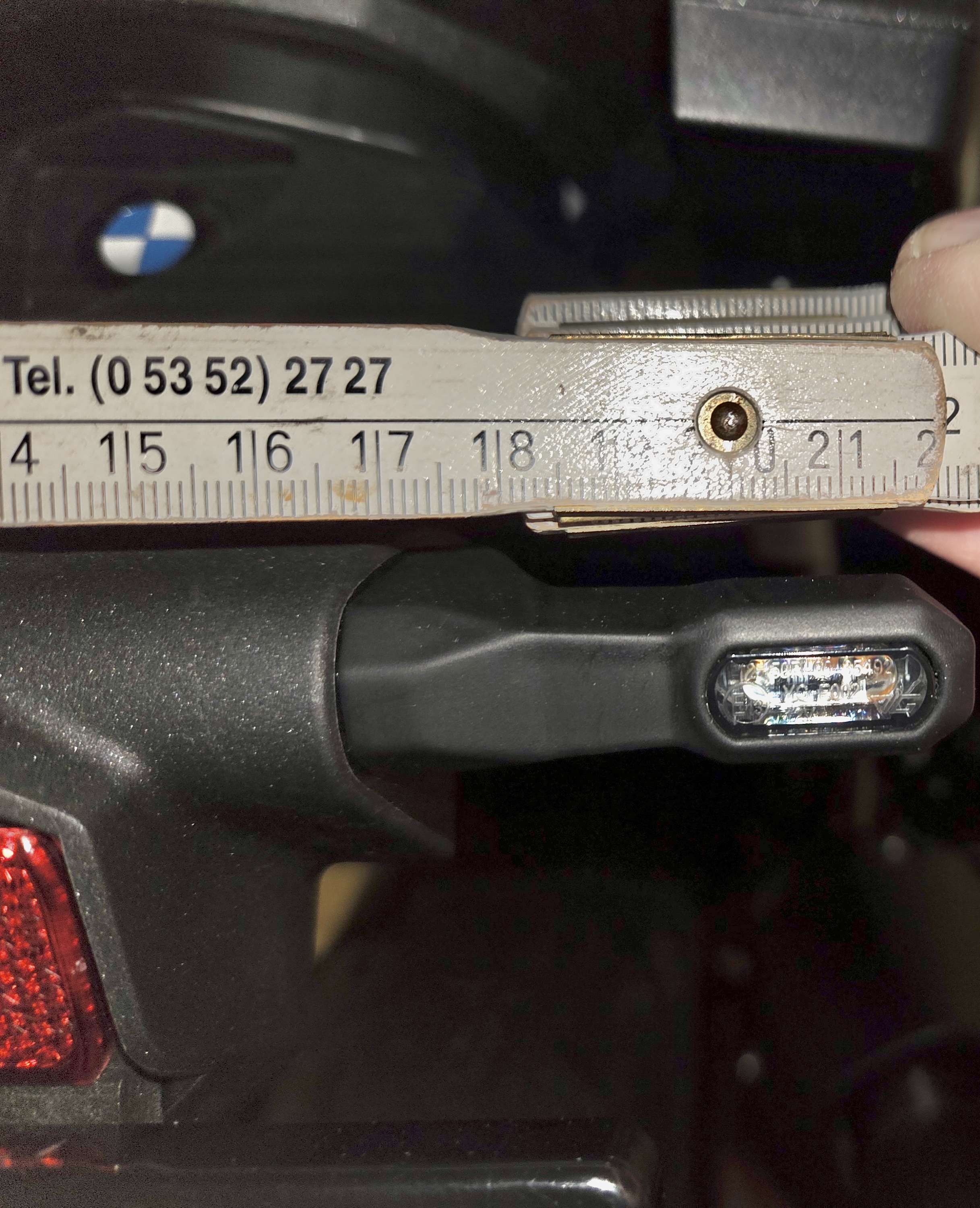

Das hat Motoism schon geregelt, die Blinker sind so ausgelegt von der Länge, dass der Abstand regelkonform ist, es sind ganz knapp 200mm.
Sieht man doch auch am Nummernschild, das ist 180 mm breit und die Blinker stehen weiter außen.

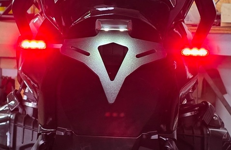

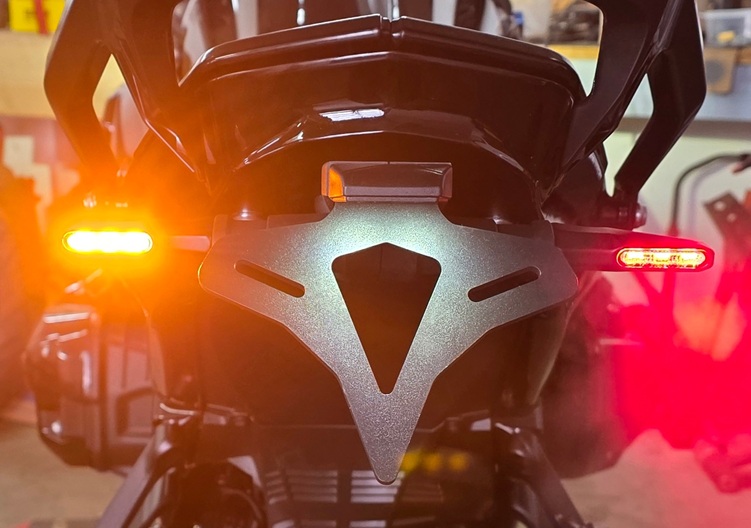

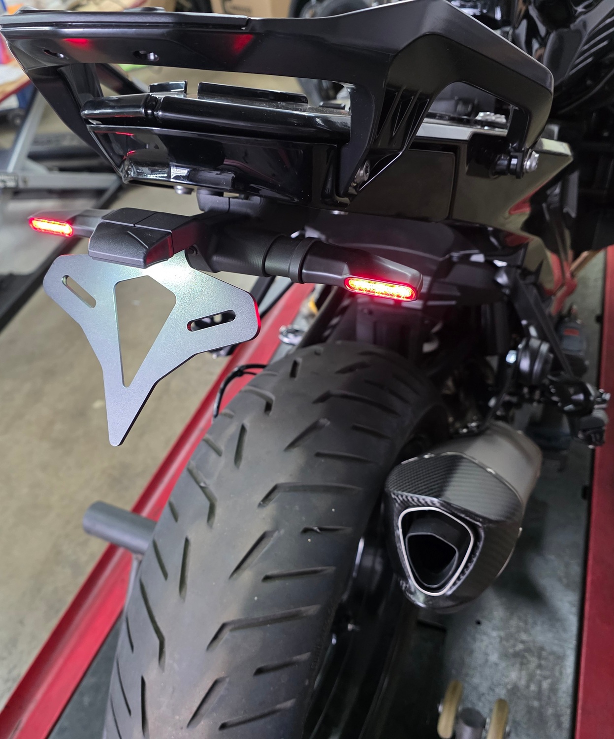

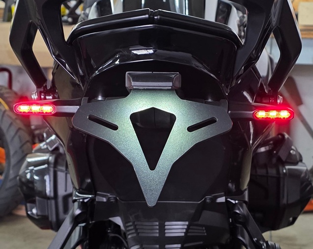

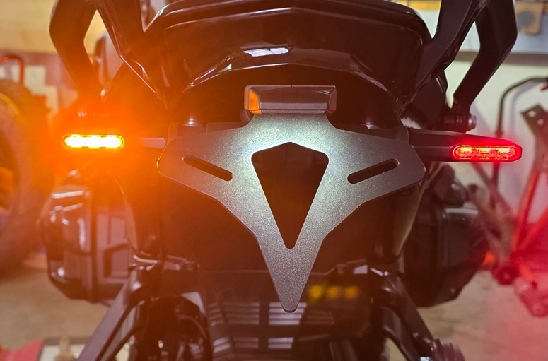

Hallo FrankHier habe ich die 3-1 Einheit von Motoism für KTM mit dem von Motoism angebotenen BMW Adapterstecker für die R 1300 GS an meinem KZH verbaut. Macht das Heck mit dieser Form noch etwas flüssiger - schlanker.
Was auffällt, wenn man blinkt leuchtet die entsprechende Seite komplett gelb, als nicht wie im orginalen.
Rücklicht
Bremslicht

Rücklicht - Blinker
Bremslicht - Blinker
