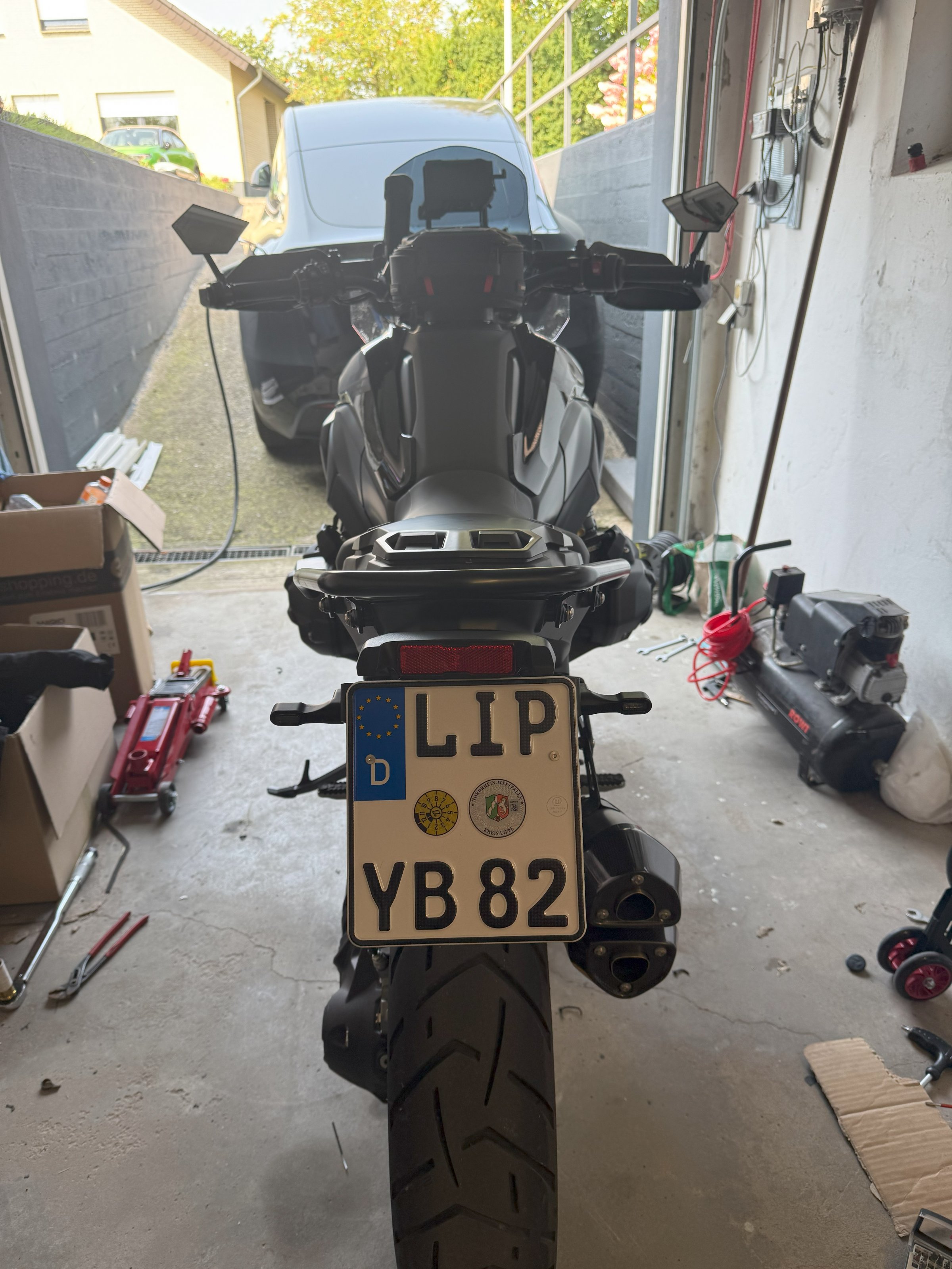

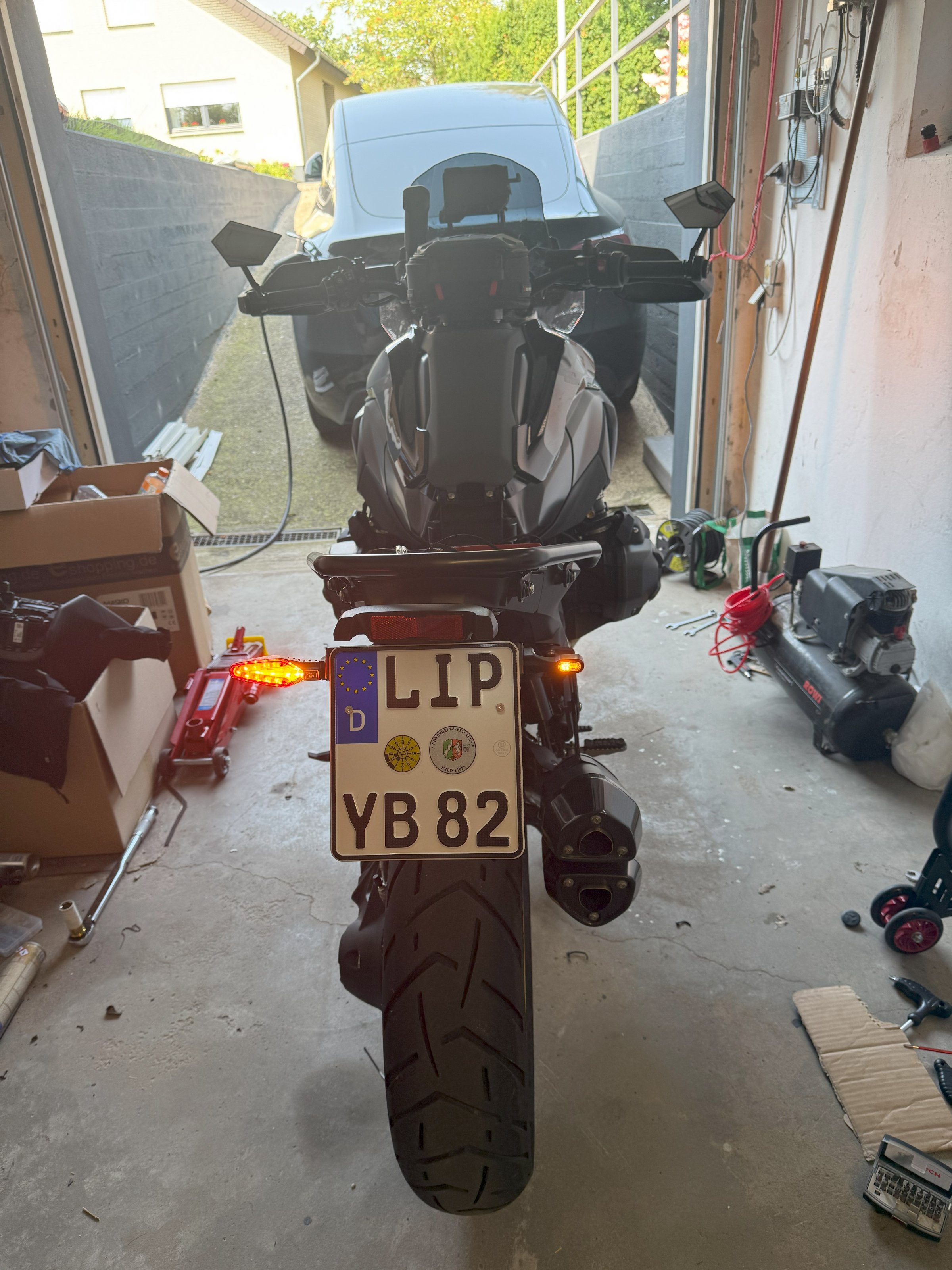

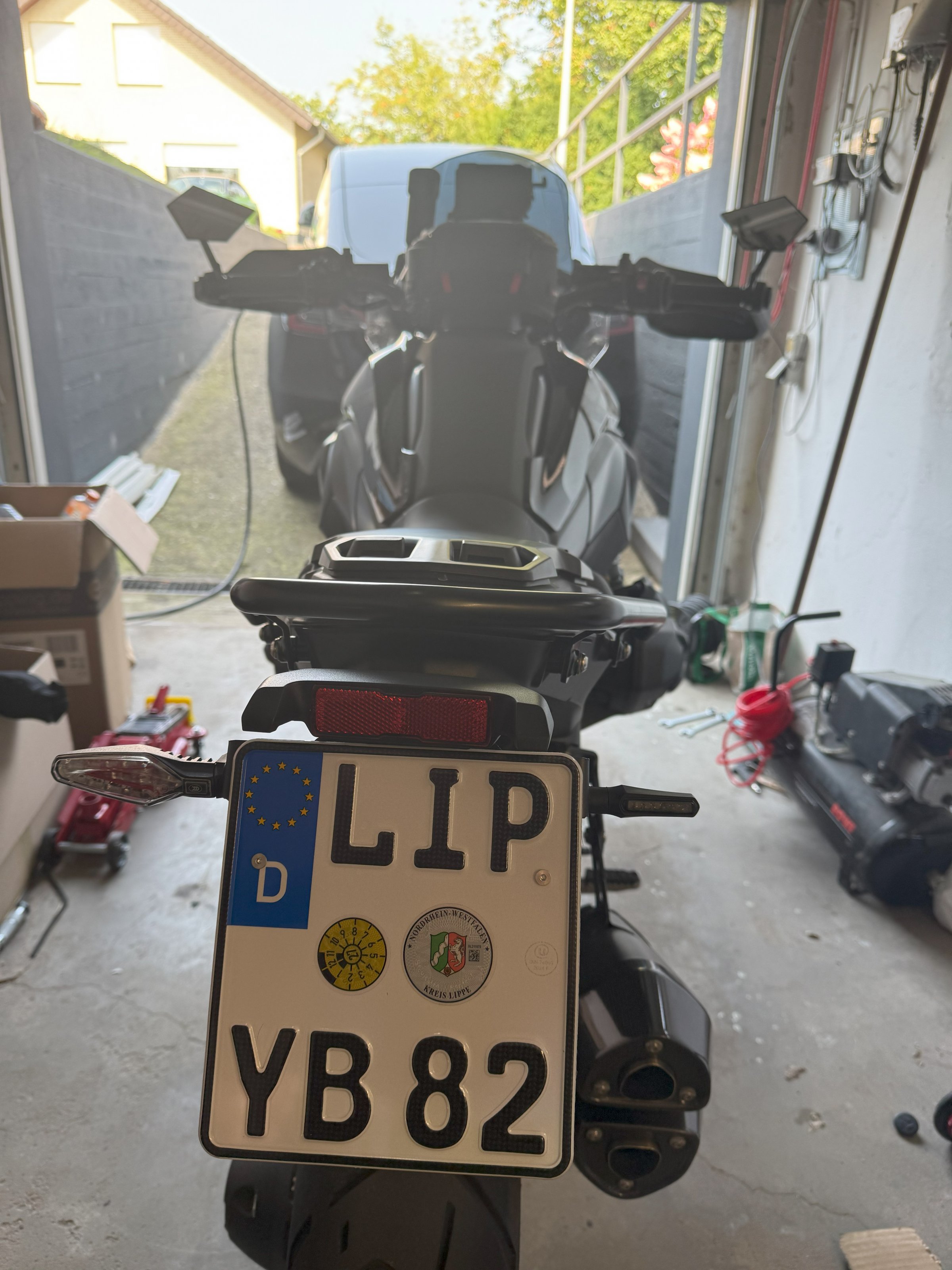

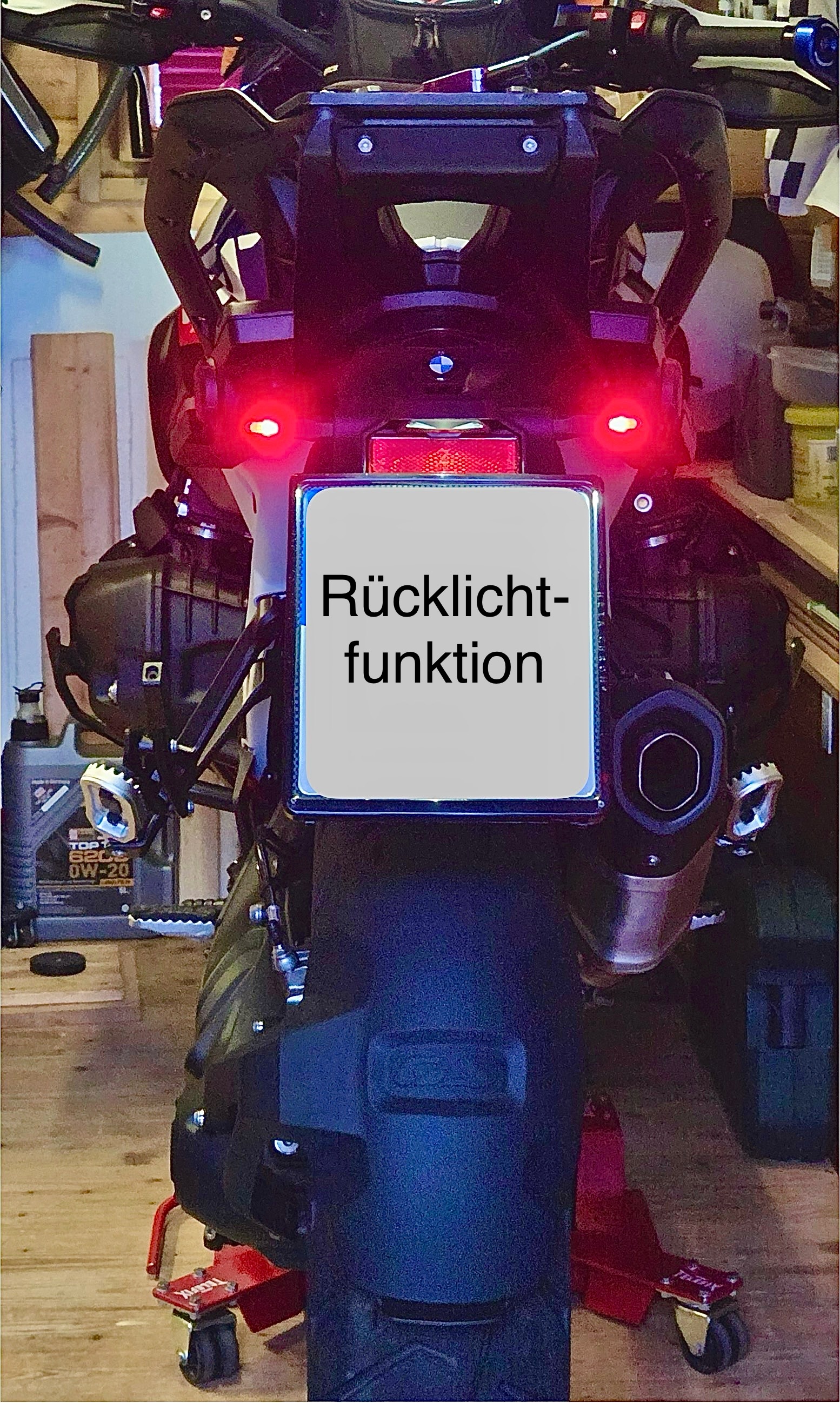

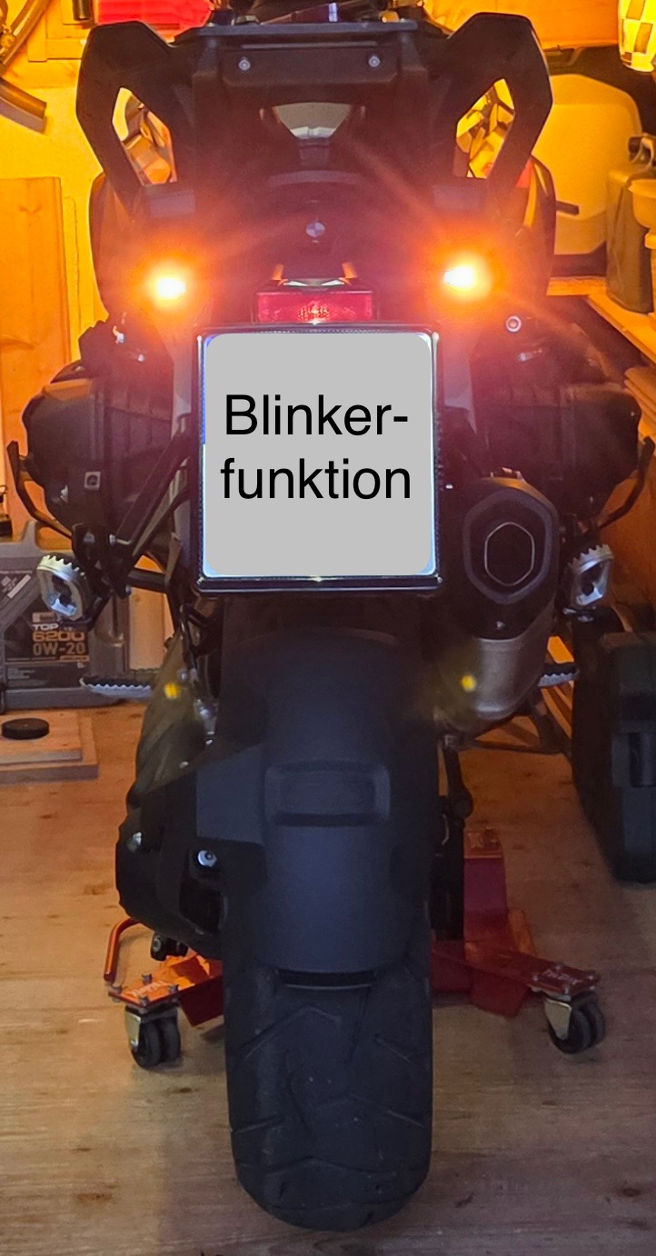

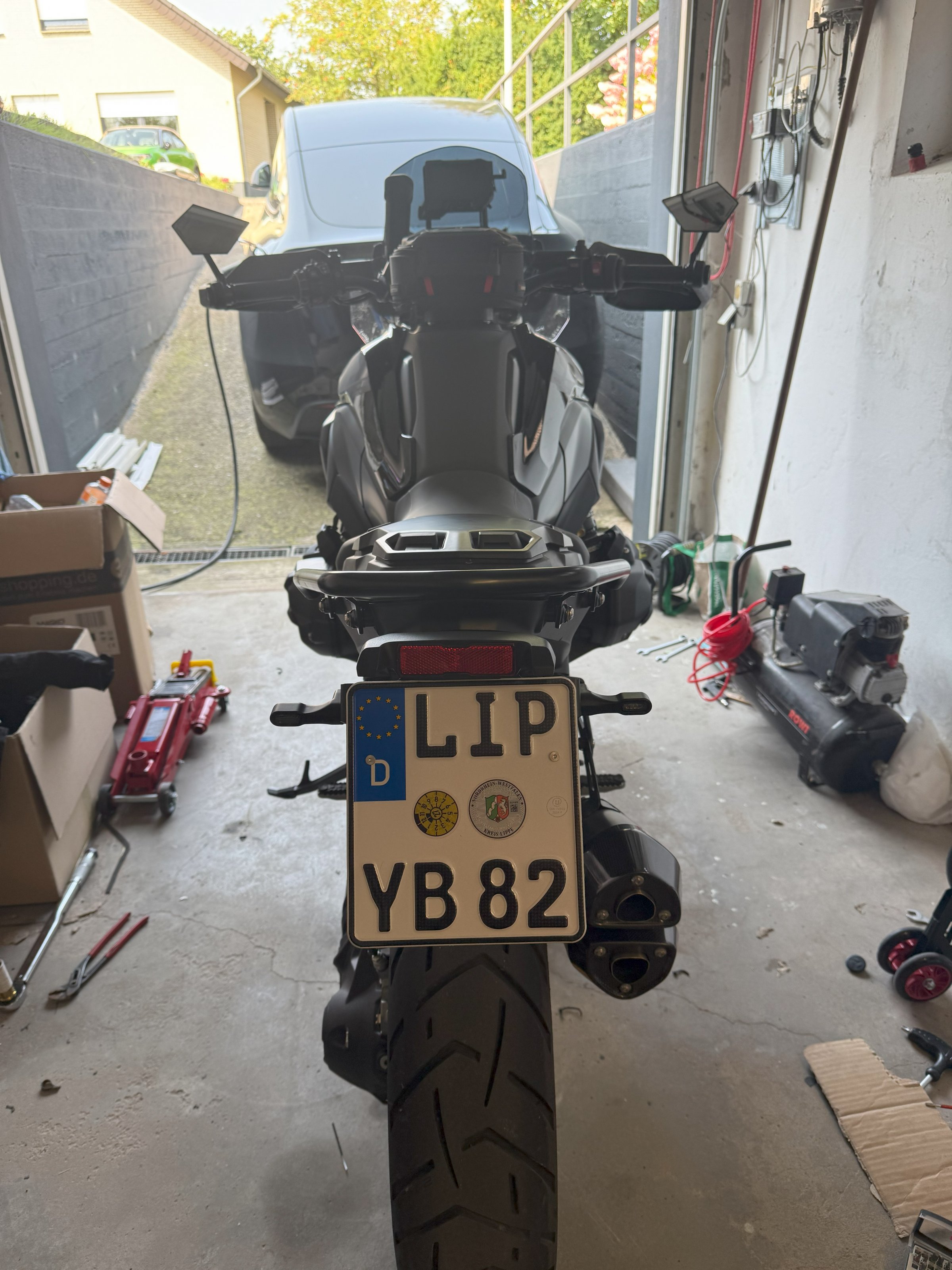

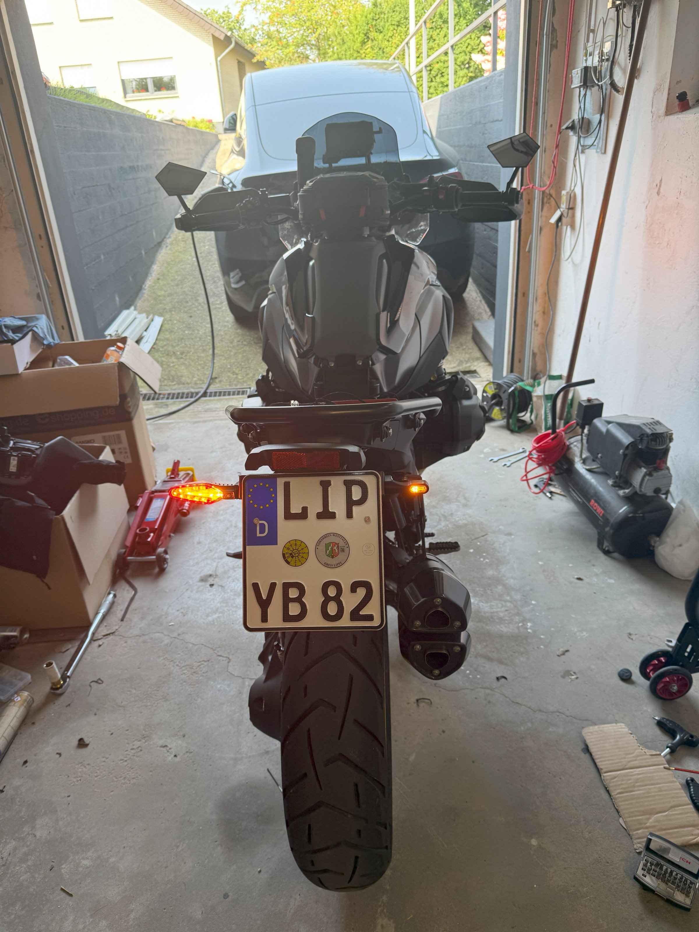

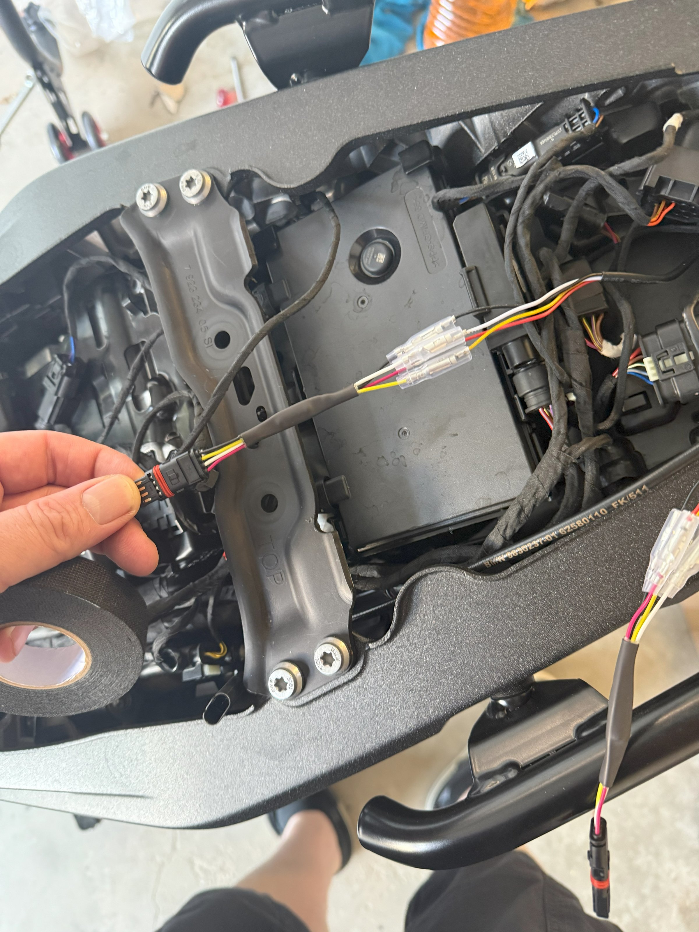

Ja, die ist (deutlich) besser, also nicht heller, sonder die Konination bei Bremse zu Blinker ist besser.
Hier ein paar Bilder. Es ist die normale, nicht die short Version.
Im Vergleich mit der originalen, bei Warnblinker
Einzig die Kabel, und Adapter sind etwas kurz geraten, die passen grade so, allerding nur bis unter die Traverse, in die originalen Halter bekommt man sie Stecker nicht geklipst.
und die "Japanstecker" sind eher schlecht als recht isoliert. Daher habe ich den kompletten Satz noch mit Gewebeband eingewickelt.
Preisleistung ist naja. Ich hoffe die Haltbarkeit obsiegt hier.
ALs Bsp. noch ein Bild im Vergleich mit einem Blinker aus dem Louis sortiment für 29,99€ (3in1) der ohne Widerstand im Kabel (gelbe Kabel nicht angeklemmt) ohne Fehler funktioniert hat.
Ich habe mir probehalber die Blinker Shark X1 von Amazon bestellt. Für wenig Geld echt gute Bewertungen und die Adapterkabel von Motism, Blinker sehen ähnlich aus wie die von Louis. Ob das dann problemlos funktioniert. Mal sehen. LG

So klein ist die Welt; ja das ist möglich, allerdings habe ich dort mit mehreren Leuten gequatscht. 3-4 die eine GS hatten, warst du "der" mit der TrippleBlack mit den schwarzen Speichen? :coo8ol:
Zum Thema:
DIe Shark X1 dürften die geichen sein, die bei Aliexpress, (Dropshipping Produkt) angeboten werden für 13,90€ allerdings haben diese "nur" 0,4W. Die von Louis hat z.B. 1W/1W/1W. Vermutlich wirst du bei den 0,4W Probleme mit der Blinkfrequenz bekommen.

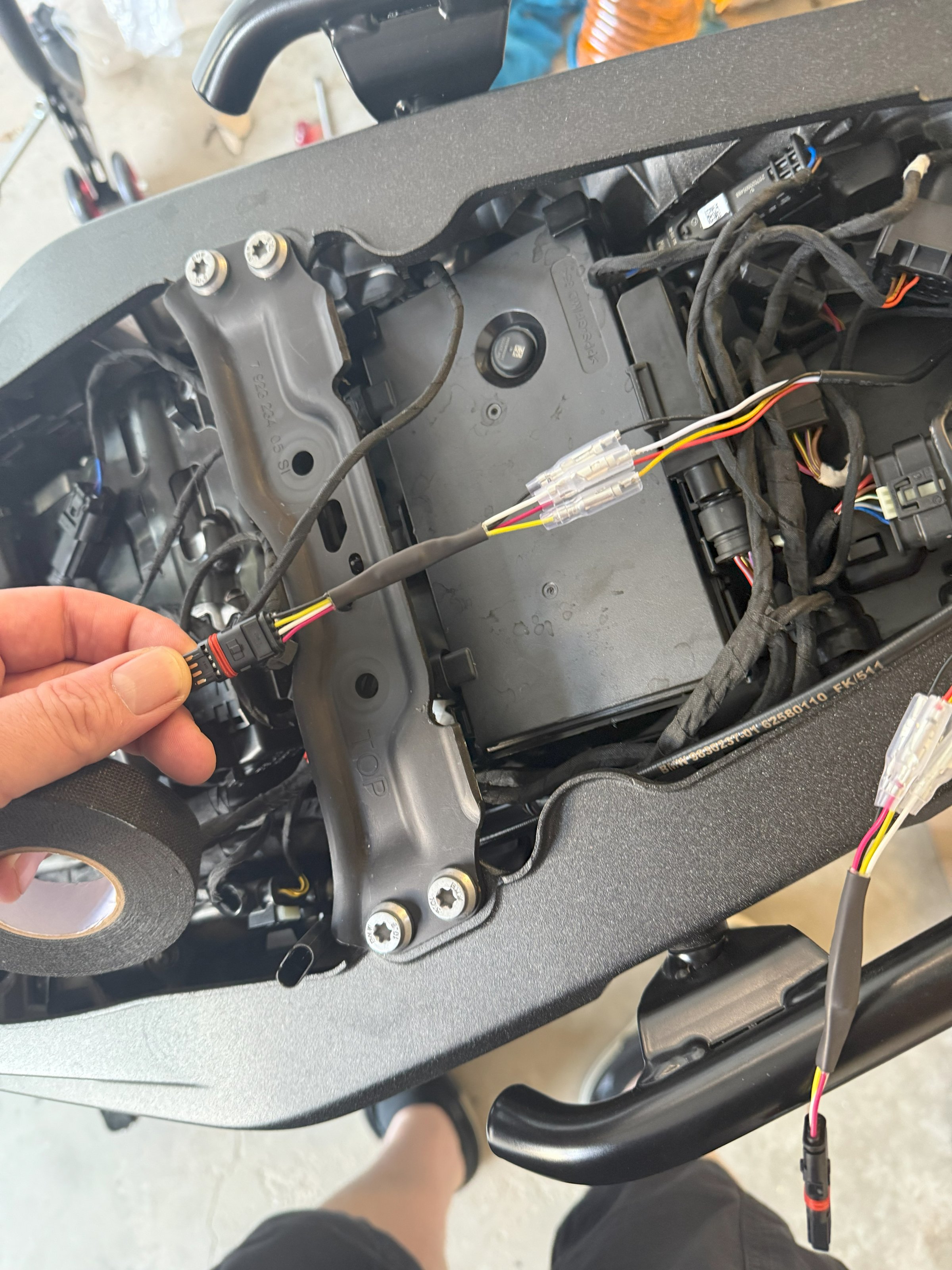

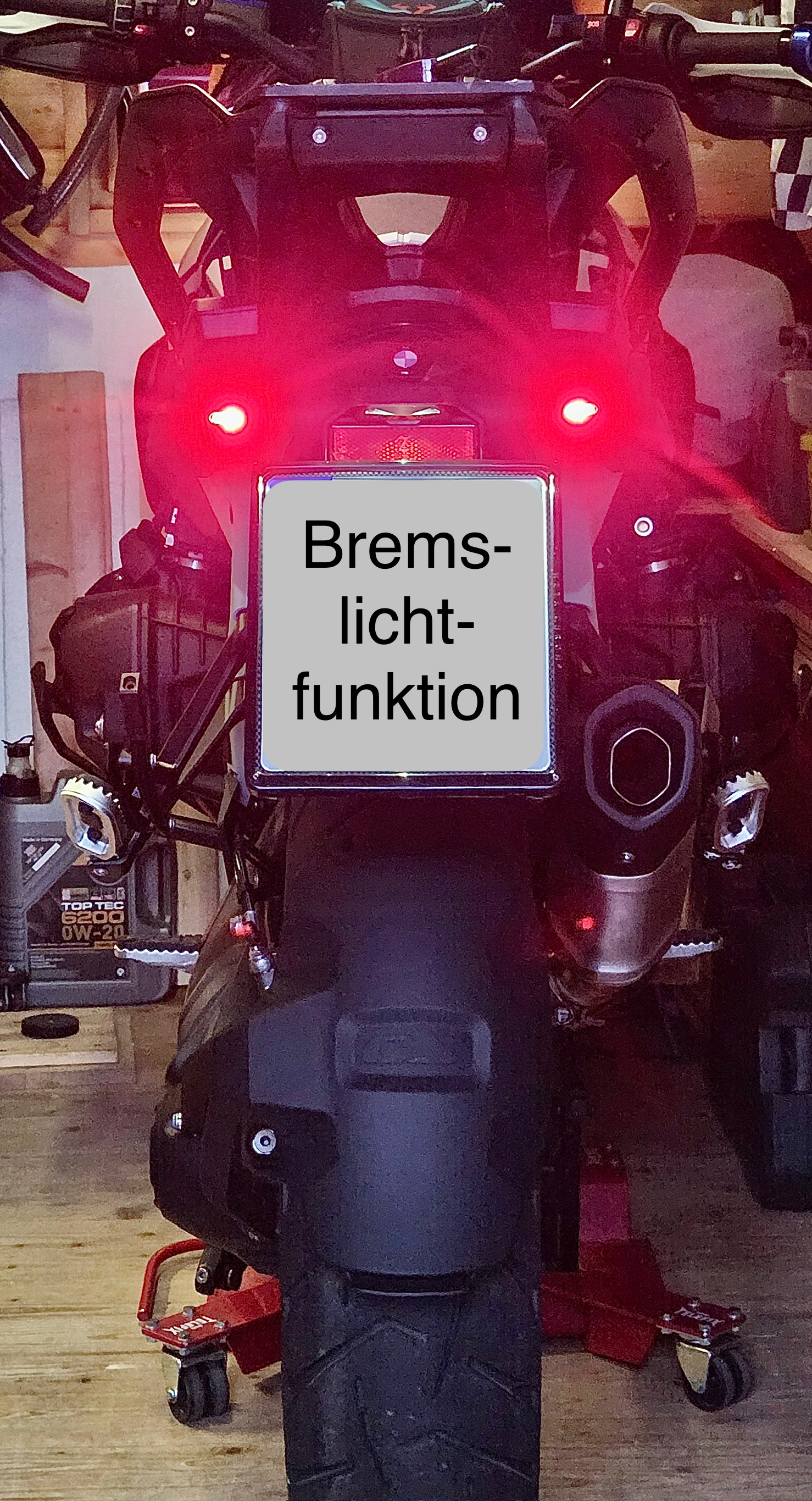

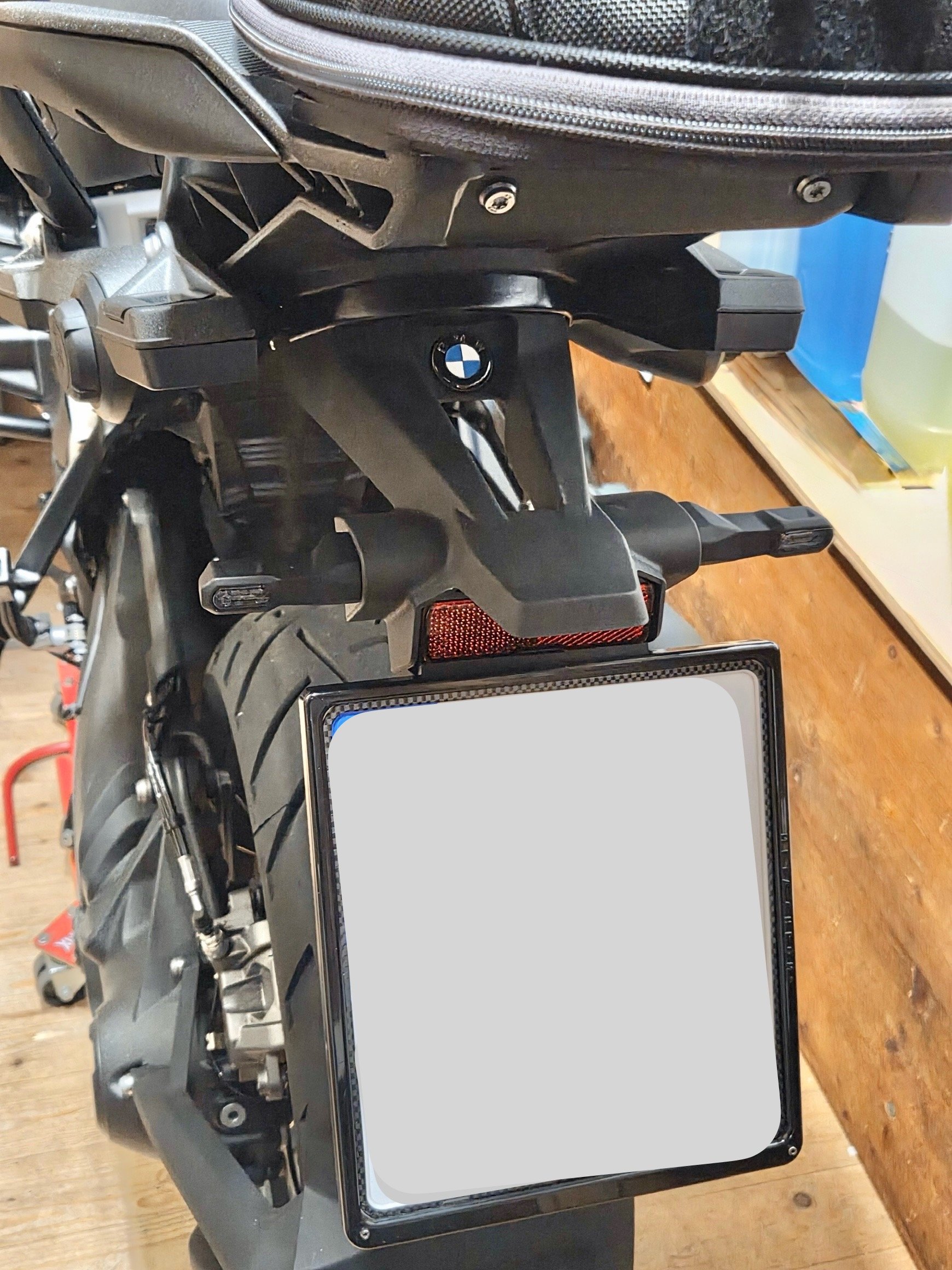

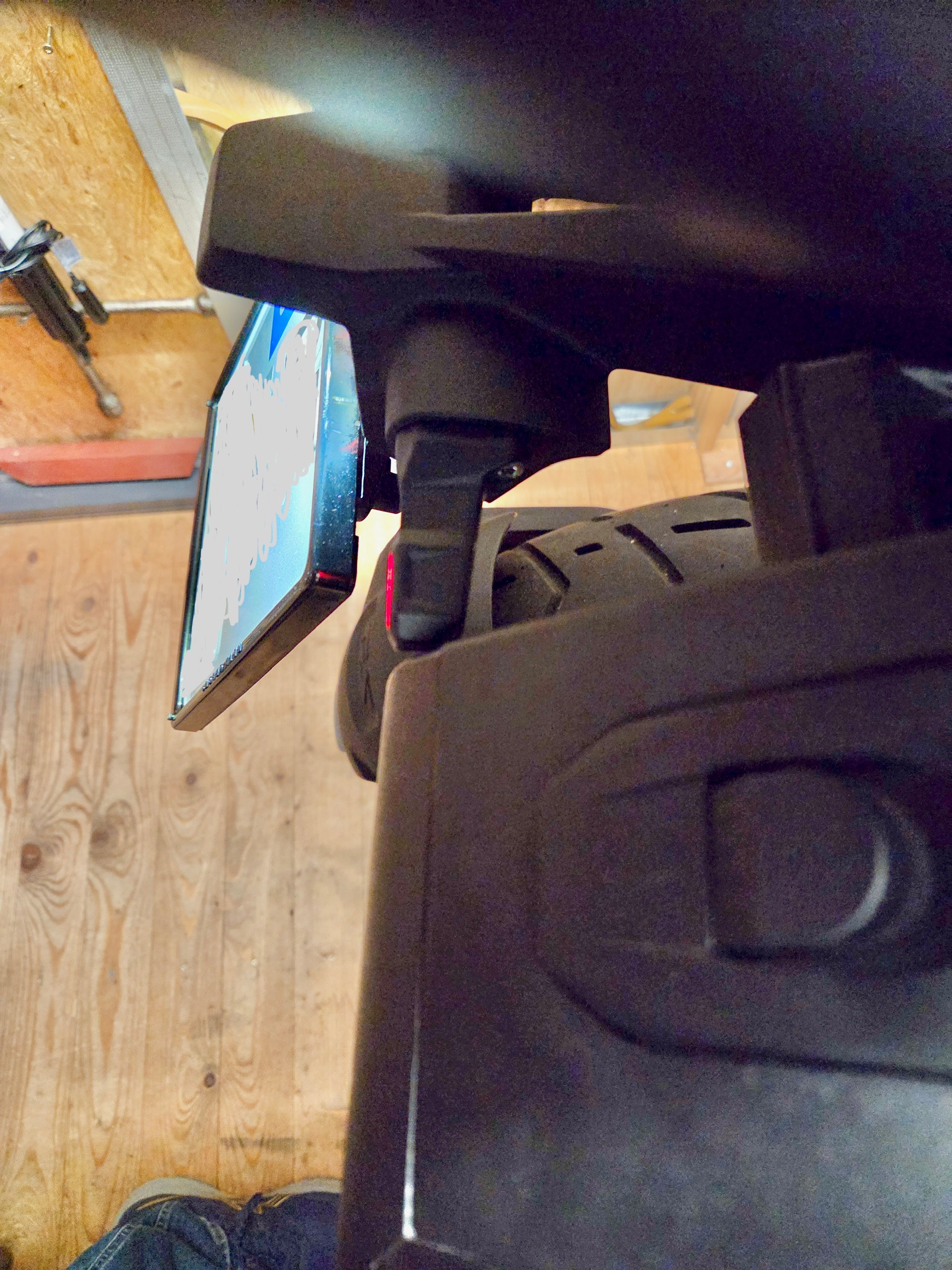

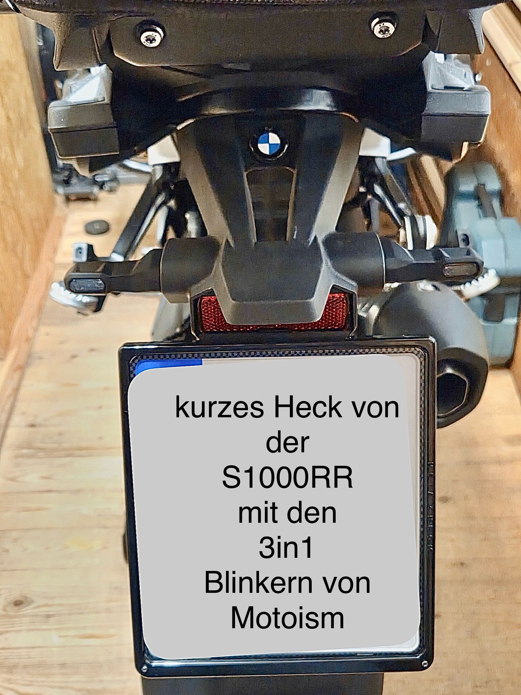

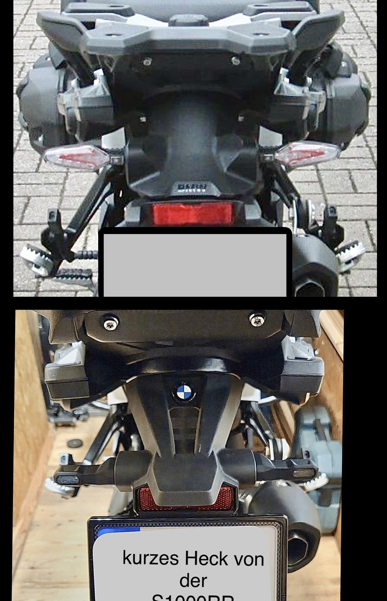

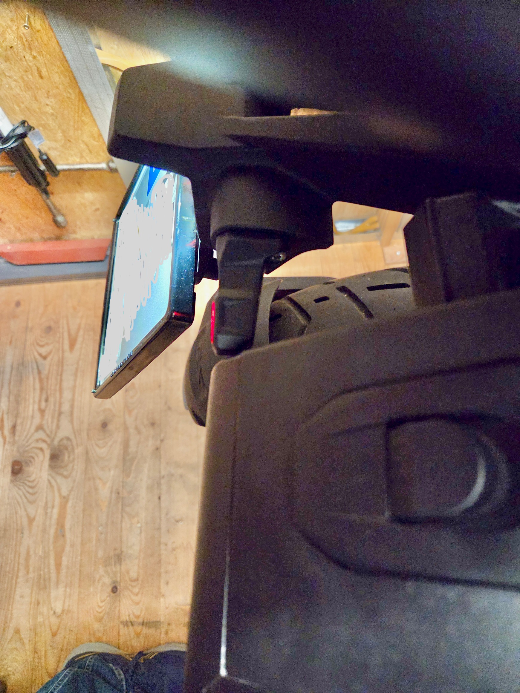

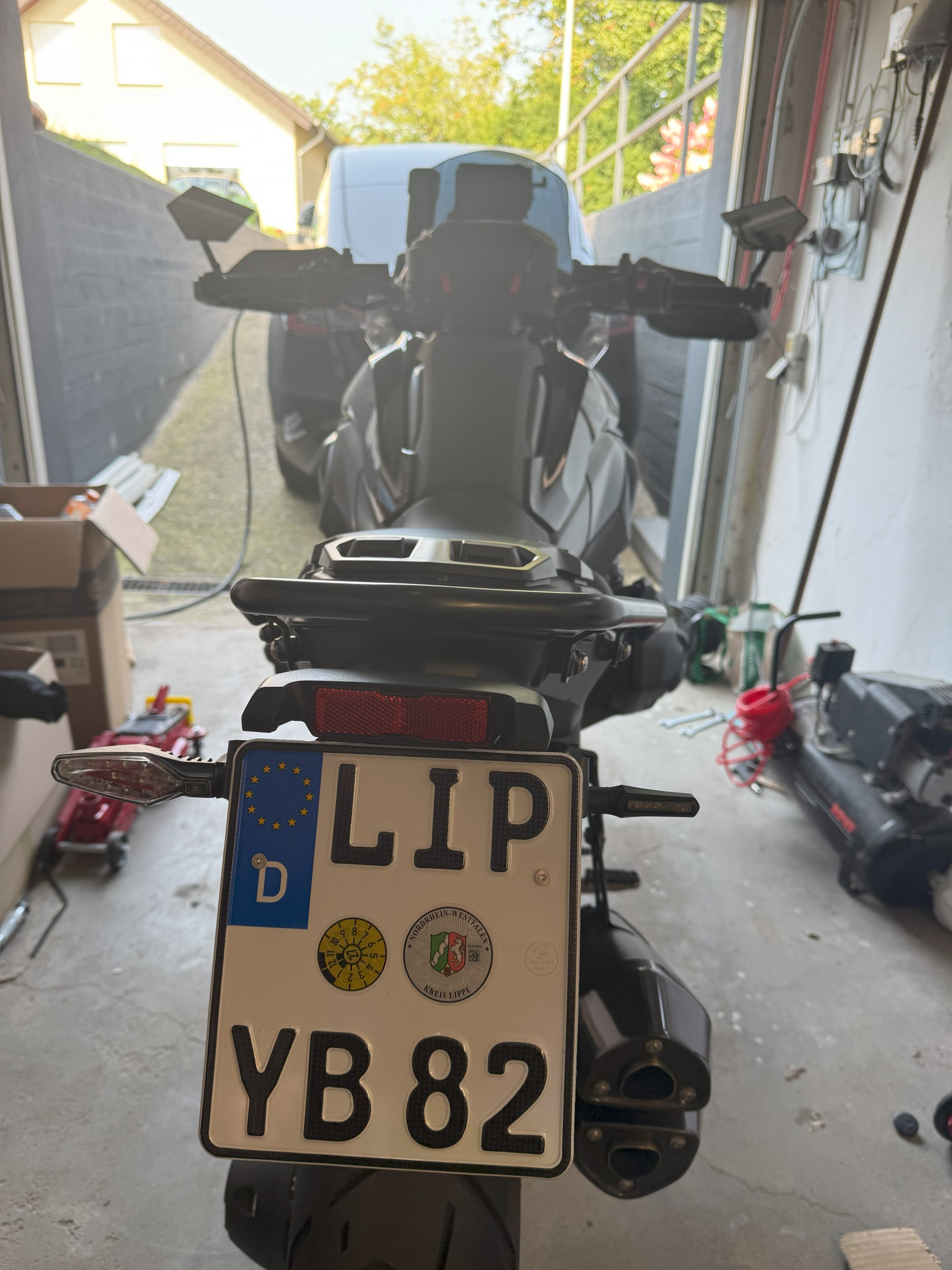

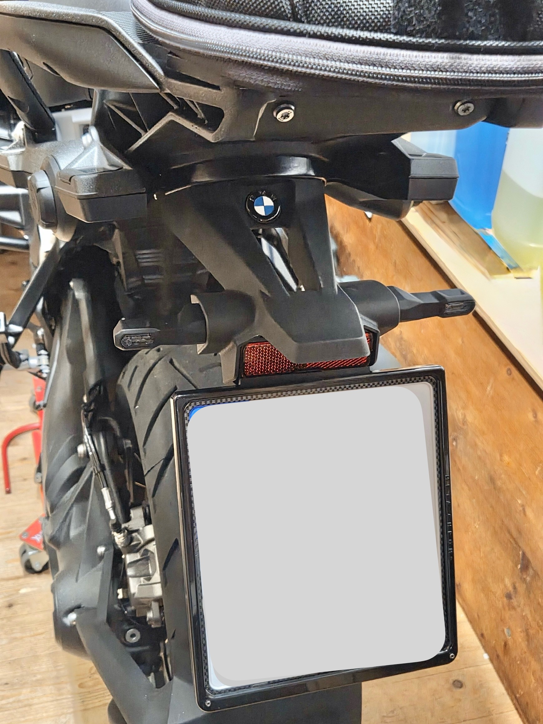

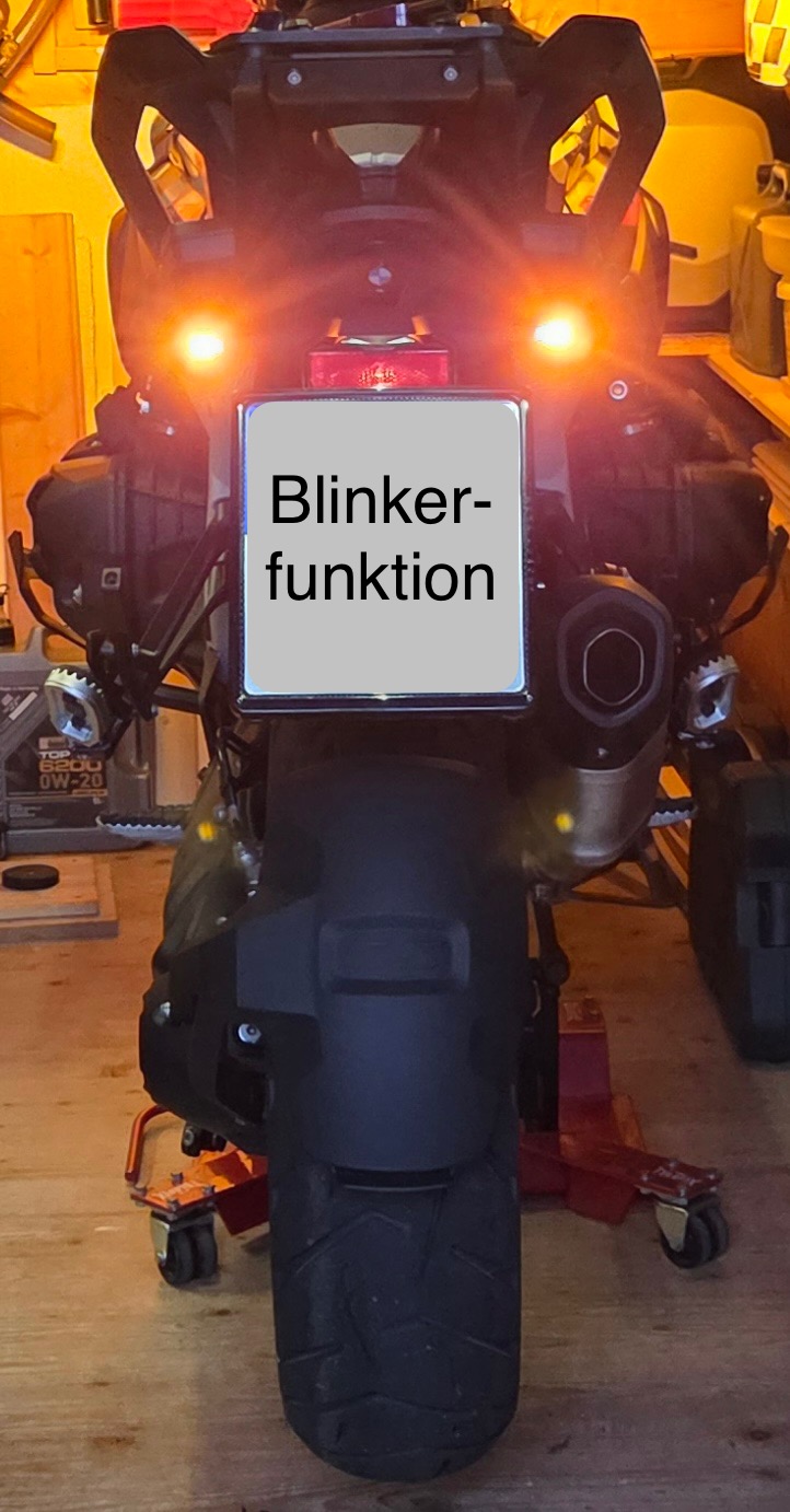

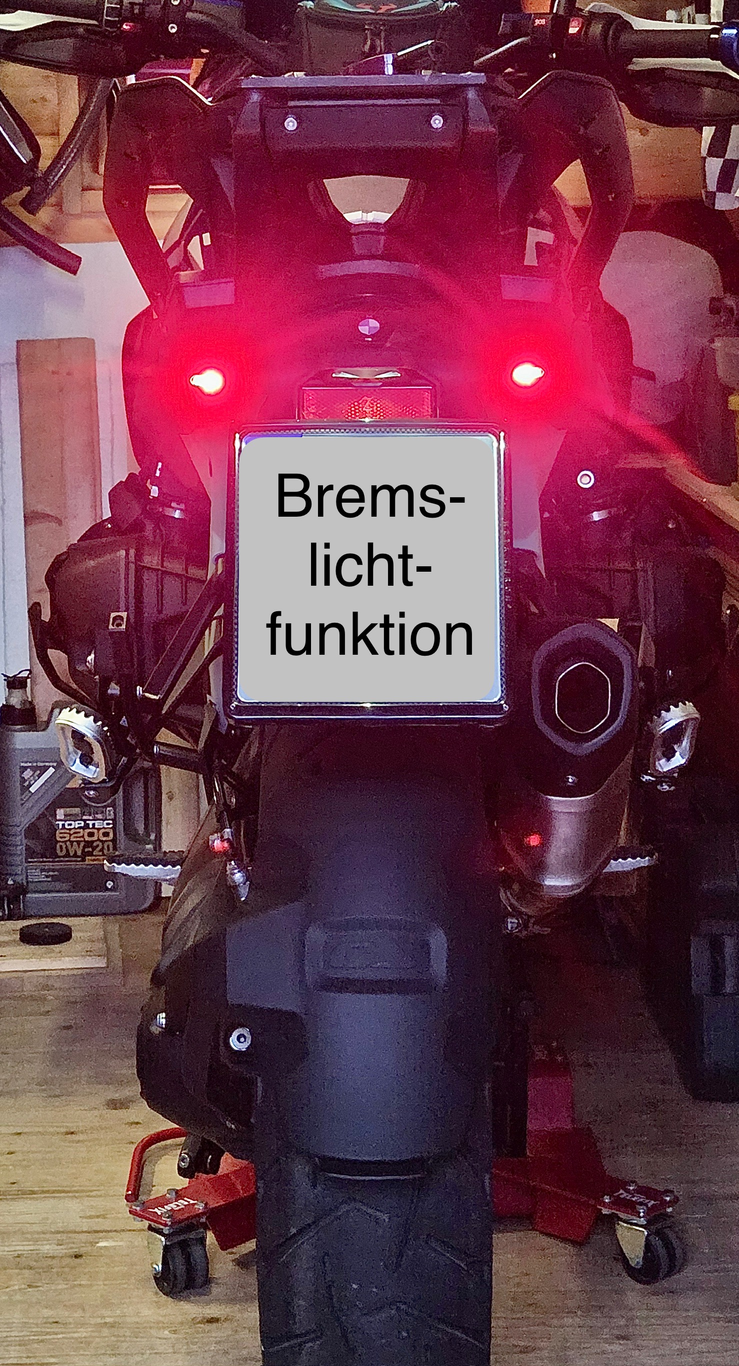

Nach vollzogenem Heckumbau sind nun noch die BMW-Multi-Blinker durch die Motoism 3in1 Blinker ersetzt worden.
Diese 3in1 Blinker laufen ohne irgendwelche zusätzlichen Bauteile/Widerstände direkt an den original Anschlüssen, ohne Fehlermeldungen im Display!
Wichtig zu wissen, die gelbe Ader am Originalanschluss dient hier zur direkten Ansteuerung der Blinkfunktion, und nicht wie auf dem Schaltplan zu sehen (bei den original Multiblinkern) zur Synchronisierung.
Für die Adaptierung auf die Originalanschlüsse habe ich das Kellermann Steckerset 122 genutzt.
Das gute an diesem Blinkerumbau, die Variokoffer passen ohne Probleme.

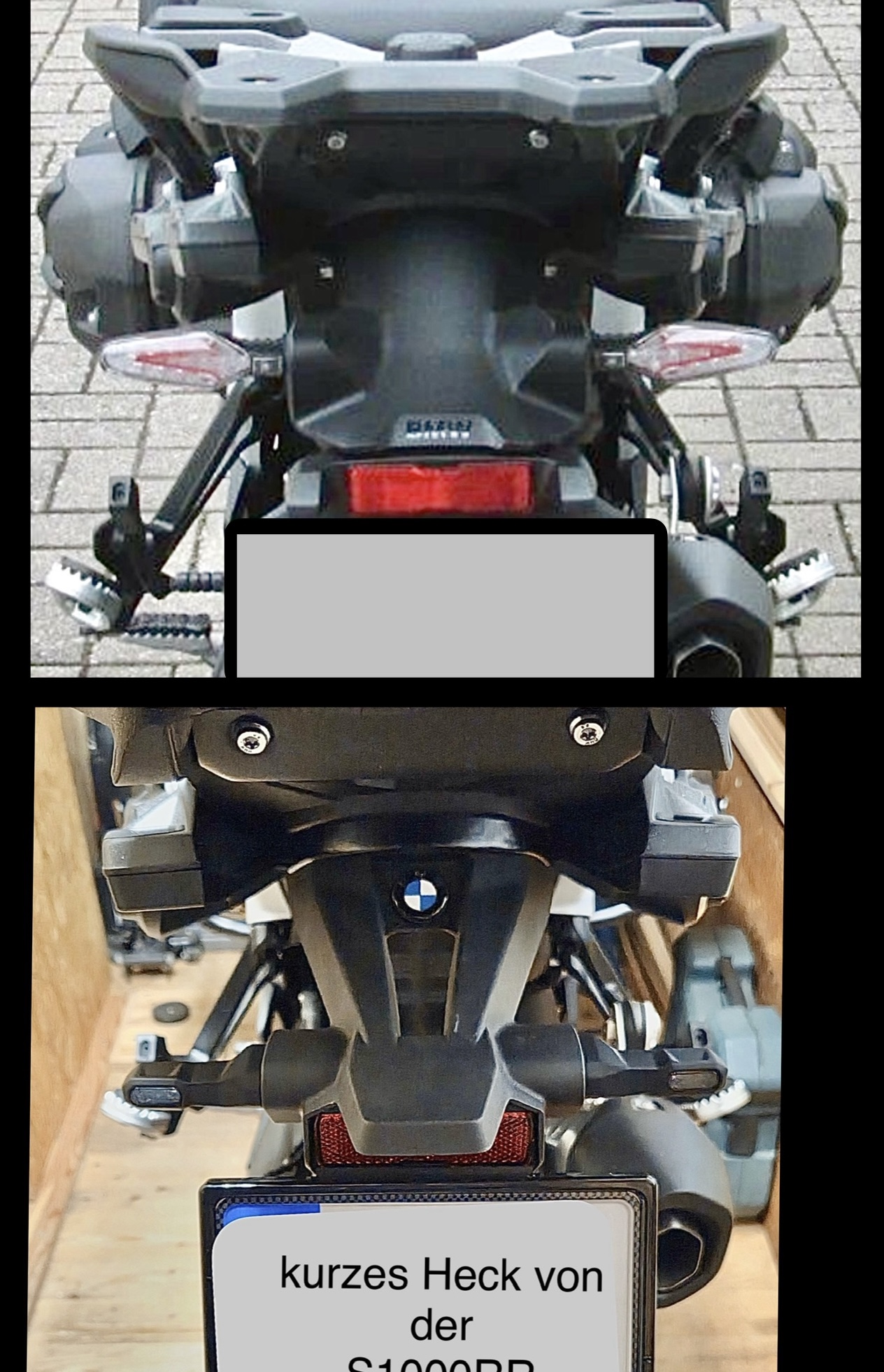

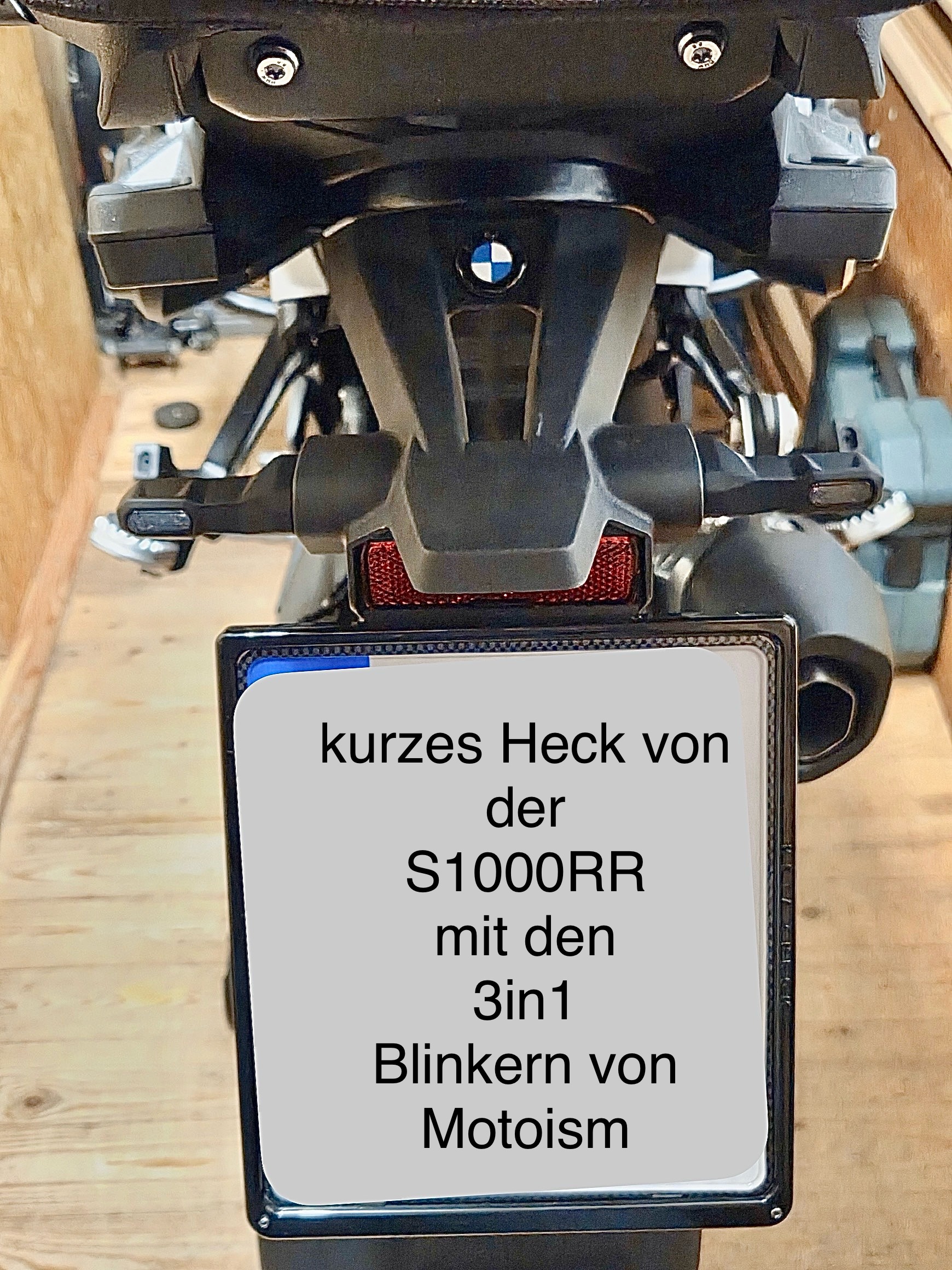

Hatte ähnliches Problem mit dem Heck der S1000RR.
Habe mich dann gg. die Koffer entschieden und verwende nun Softtaschen.
Problem sehe ich bei der nächsten HU. Wenn ein entsprechender Prüfer feststellt:
Blinkerabstand hinten: nach StVZO 240 mm (Mitte-zu-Mitte) und nach EG/ECE-Richtlinien 180 mm.
Das habe ich mit meinen Highsidern nur mittels einer Rohrverlängerung geschafft.
