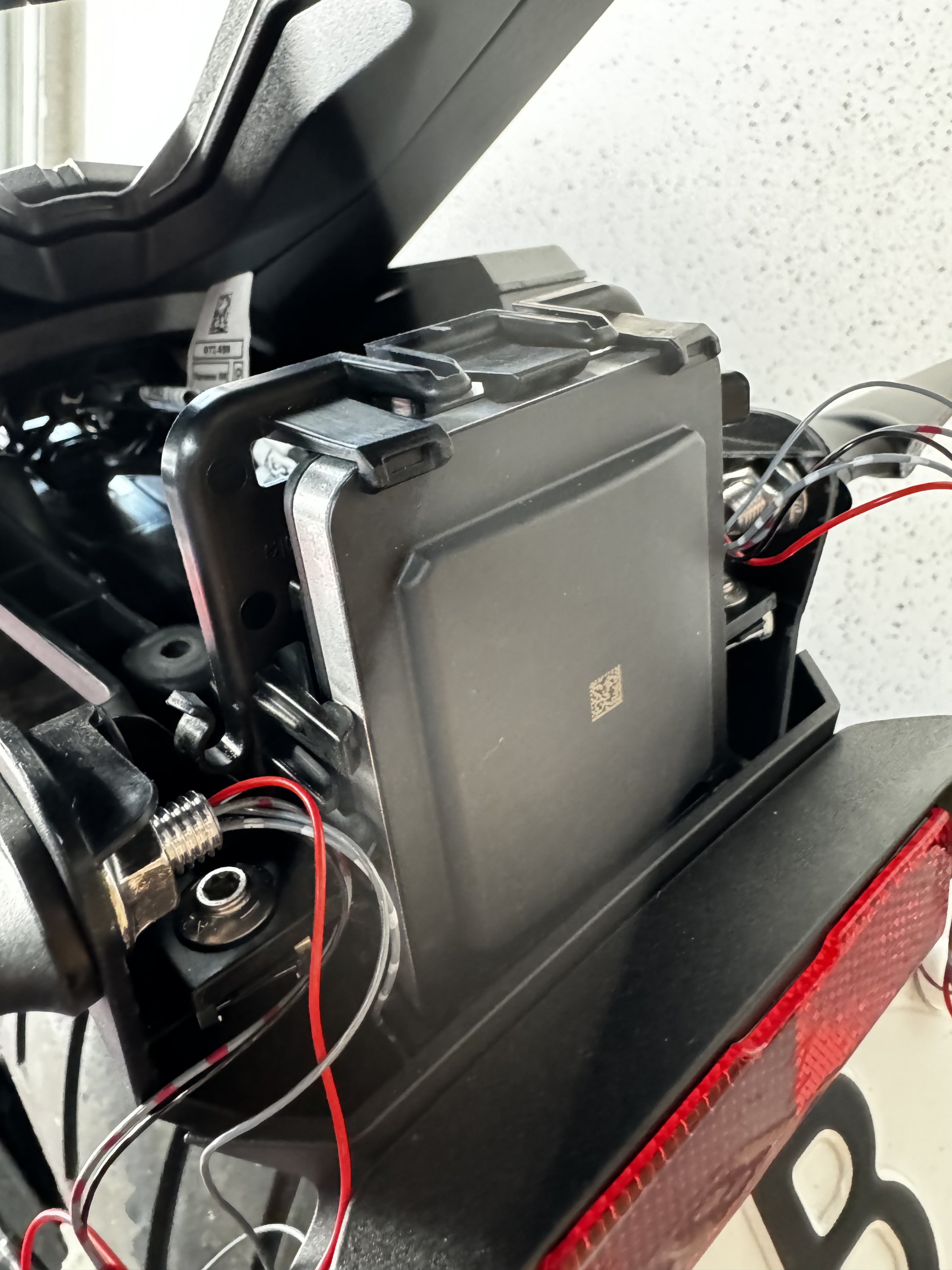

Hier der Radarsensor:

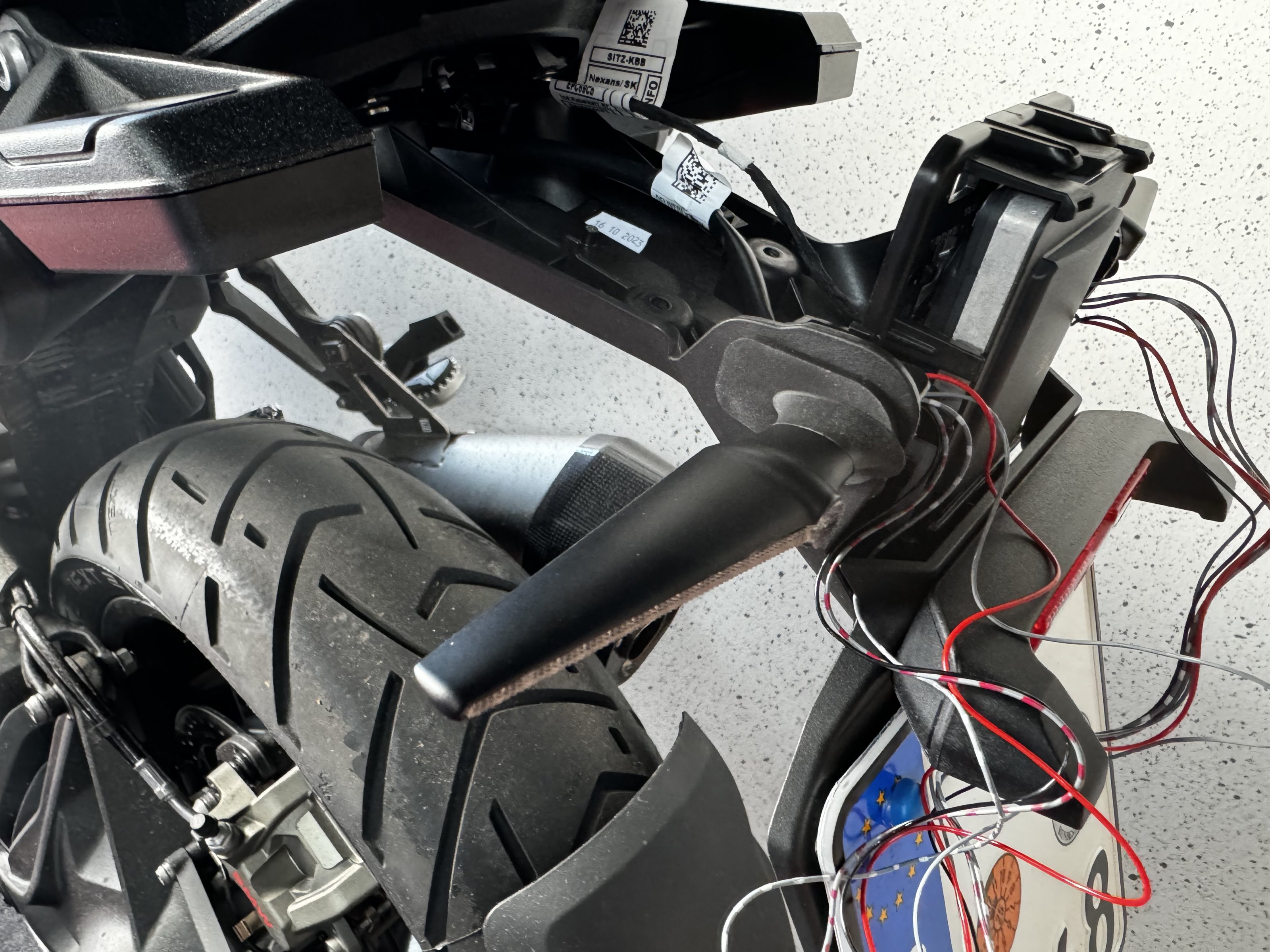

Hier probeweise die Jetstream montiert. Die Adapterplatte ist eine Rizoma FR221B. Die Jetstreams stehen hinten leicht ab 😏
Schrumpfschlauch und Flexschlauch von Conrad fehlt noch. Das i.Lash B3 soll heute kommen, aber die Briefbote (Warenpost!) kommt immer erst nach 16 Uhr 😬

So, Du hast recht. Die Blinker sind dran, es ist alles verkabelt, aber die Jetstreams DF brauchen das i.SED Performance für das Zündungsplus. Die Stromaufnahme ist zu hoch, um sie ohne dieses Relais mit Strom versorgen zu können.
Ich habe es bestellt und muss schauen, wie schnell Kellermann nun mit DHL Express liefert.
