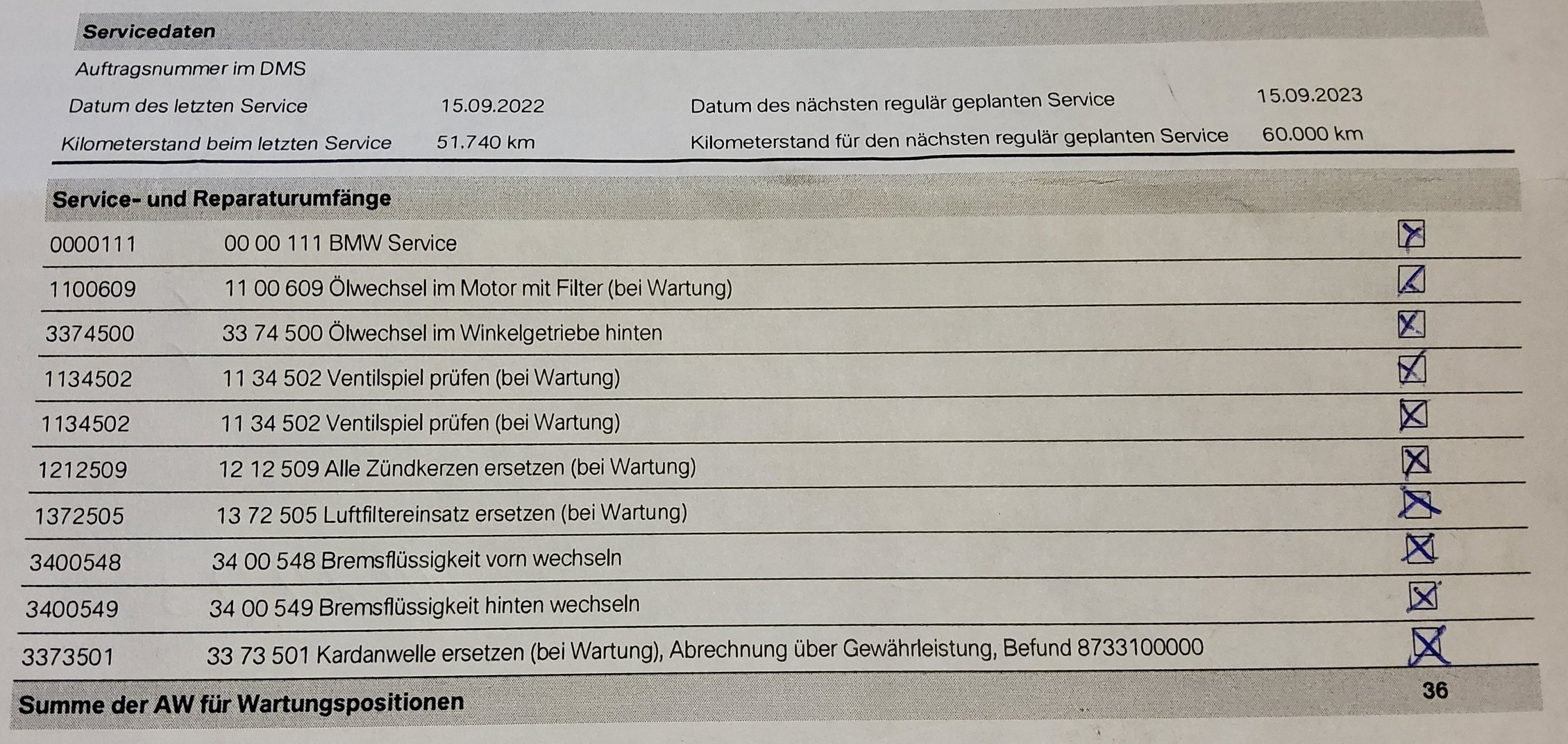

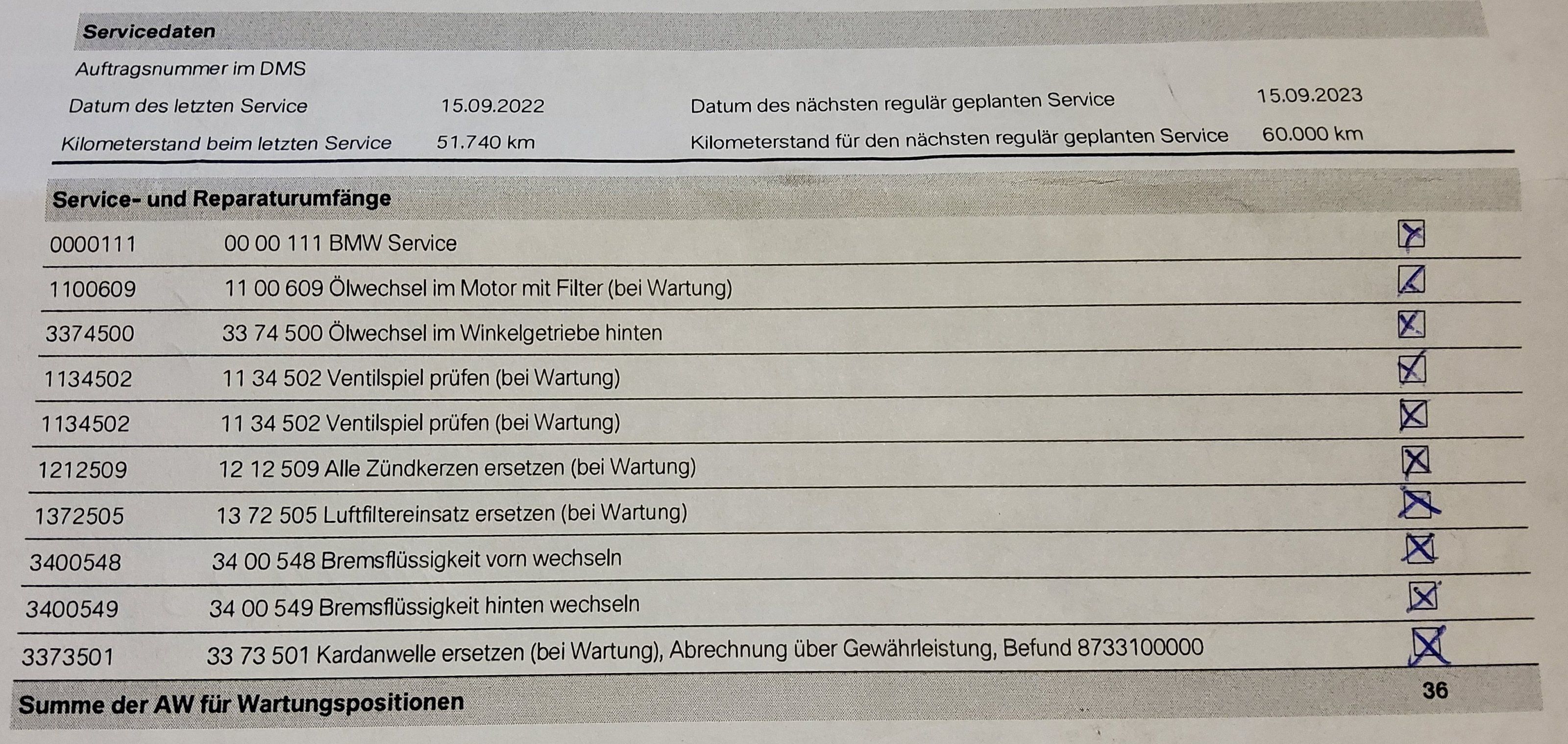

@Hexenwerk
Die geht dann, was schon mal angemerkt wurde, tatächlich 'auf's Haus' oder wird sie vom Kunden bezahlt??
Hexenwerk
Hexenwerk
29.08.2010
297
Ingolstadt
BMW R1250GS, R1200C Bobber, R1200GS, 3x Triumph Rocket 2300cc
Laut Arbeitsausführung an meiner 1250er kostenlos auf Kulanz

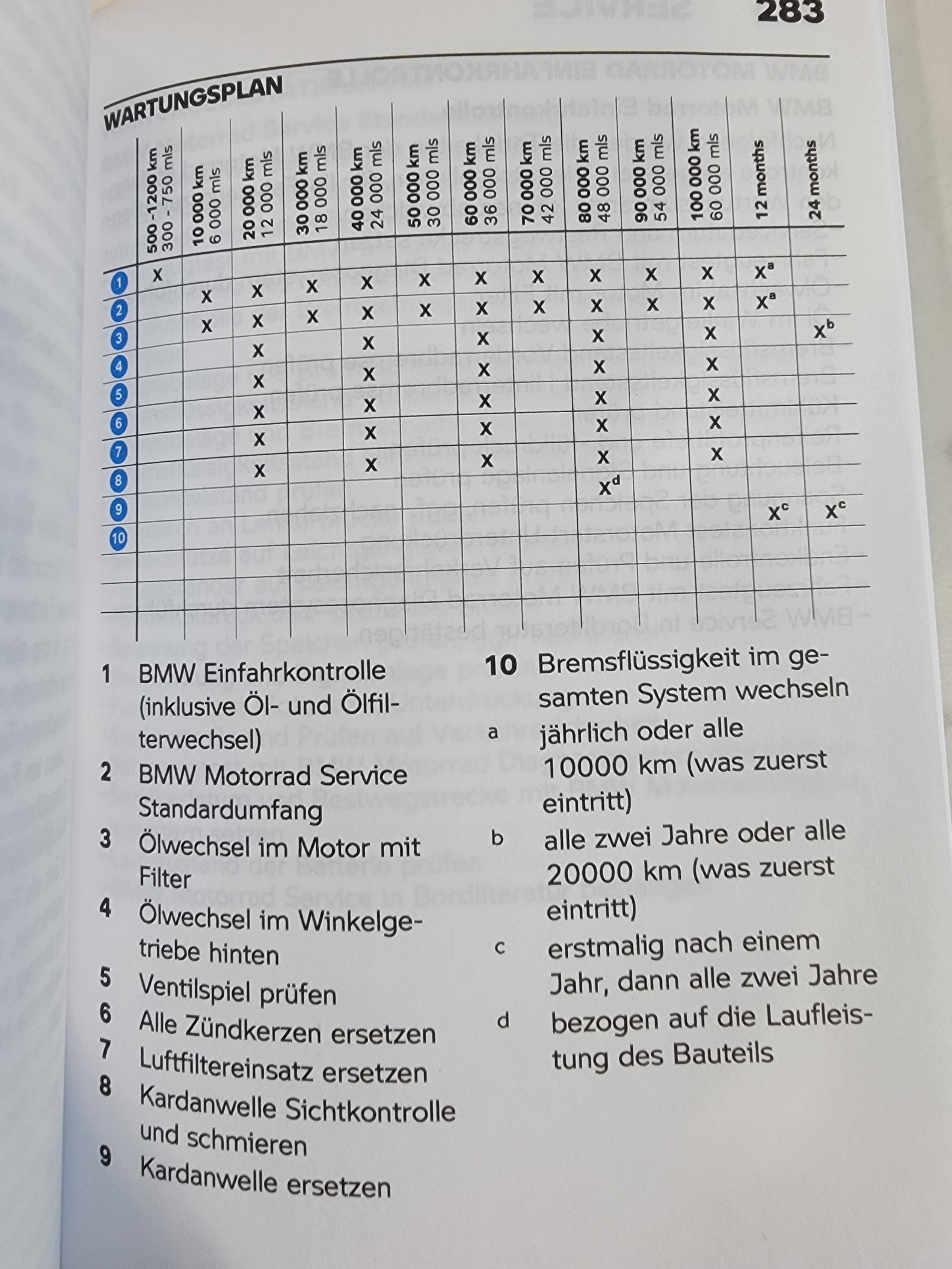

Hier muss man nun unterscheiden zwischen 1200 / 1250 und der 1300er.
So wie es nun im Wartungsplan der 1300er steht wird, ist es ein Punkt, der bezahlt werden muss, genauso wie die Kontrollen.
Bei den 1200 / 1250er kann das durchaus ein Kulanz Fall sein.
Übrigens hat die 1300er das Schnüffelventil als Standard, hinten unterm Kardantunnel.

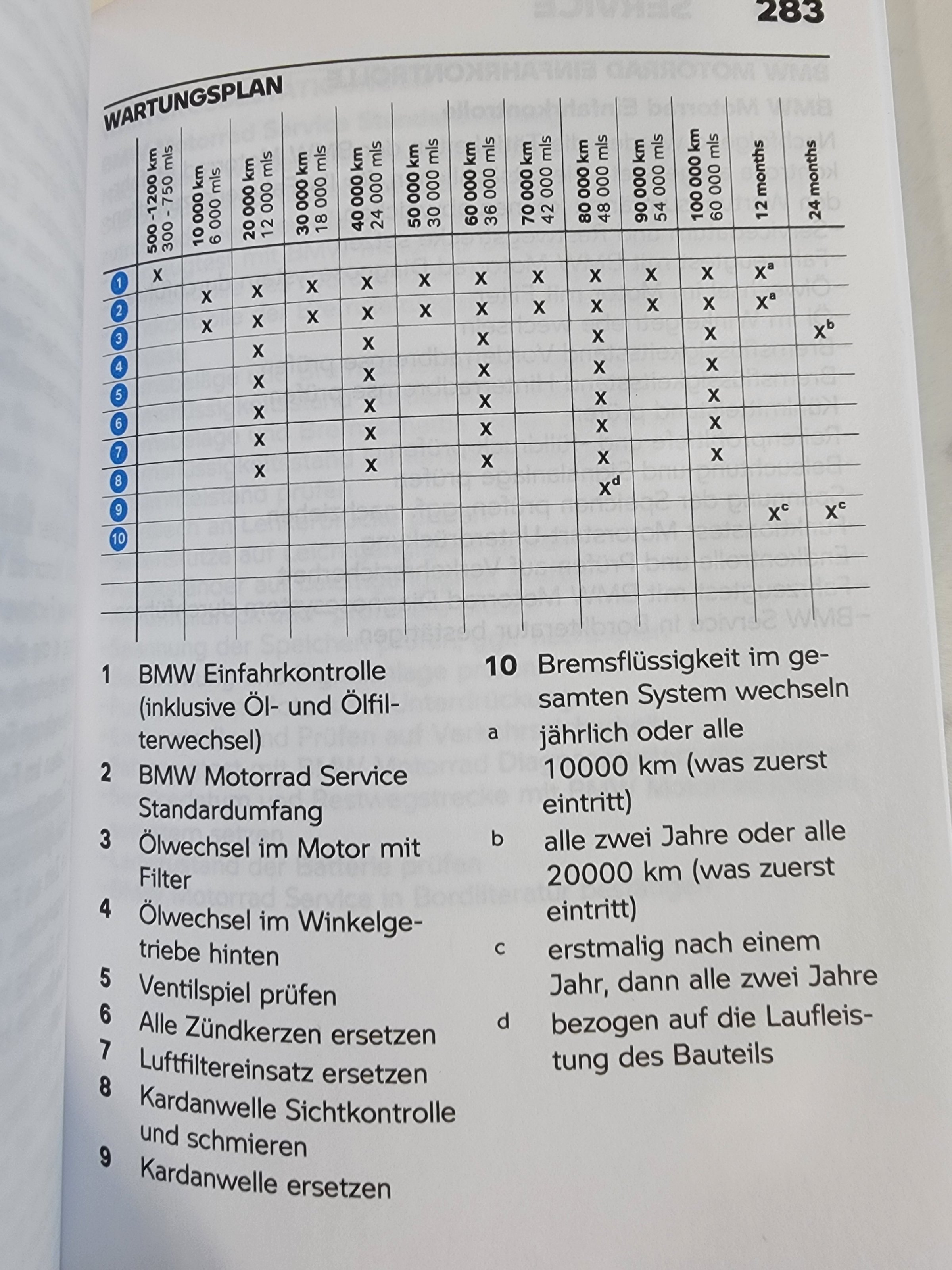

Also das mit ddm Ersatz des Kardans bzw der Welle alle 80 tsd scheint doch kein Märchen zu sein. Find ich grad etwas bedenklich…. Seid 100 Jahren baut man Kardardan Antriebe die einfach funktionieren… und das soll jetzt die Speerspitze der Entwicklung sein????
Nachtrag:
Hab das Bild auf FB gefunden mit dem Hinweis auf die 13er. Kann aber nicht bestätigen ob das wirklich der WP der 13er ist.

Ich meine in Zukunft bei der 1300 er. Deshalb kommunizieren die das jetzt bei Release des neuen Modells. Weil der Wellentausch bei Auslieferung der 1250 er ab 2019 nicht absehbar war, machte man es auf Kulanz.
Das wird es bei der 1300 er nicht geben. Garantiert nicht. Das ist jetzt bei der 1200/1250 er „schief gelaufen“ für BMW. Aber jetzt wo die das fest ansetzen für die 80.000 er, werden die garantiert nicht alle 80.000 Km einfach kostenlos eine Kardanwelle tauschen.
Es würde mich jedenfalls extrem wundern. Die 60.000 er für die Multistrada ist auch extrem teuer mit dem Einstellen der Ventile. Manche zahlen da wohl für alles bei dieser Inspektion über 2.000 Euro. Da sagt Ducati auch nicht das machen wir auf Kulanz.
Ähnlich dürfte das bei der 1300 er sein. Die 80.000 er wird richtig teuer werden. Und die Kardanwelle wird zu einem Verschleißteil wie eine Kette. Nur halt mit größerem Intervall als bei einem Kettenkit. Dafür wohl deutlich teurer als ein Kettenkit.

d bezogen aus die Laufleistung des Bauteils. Steht unten auf dem Wartungsplan.
