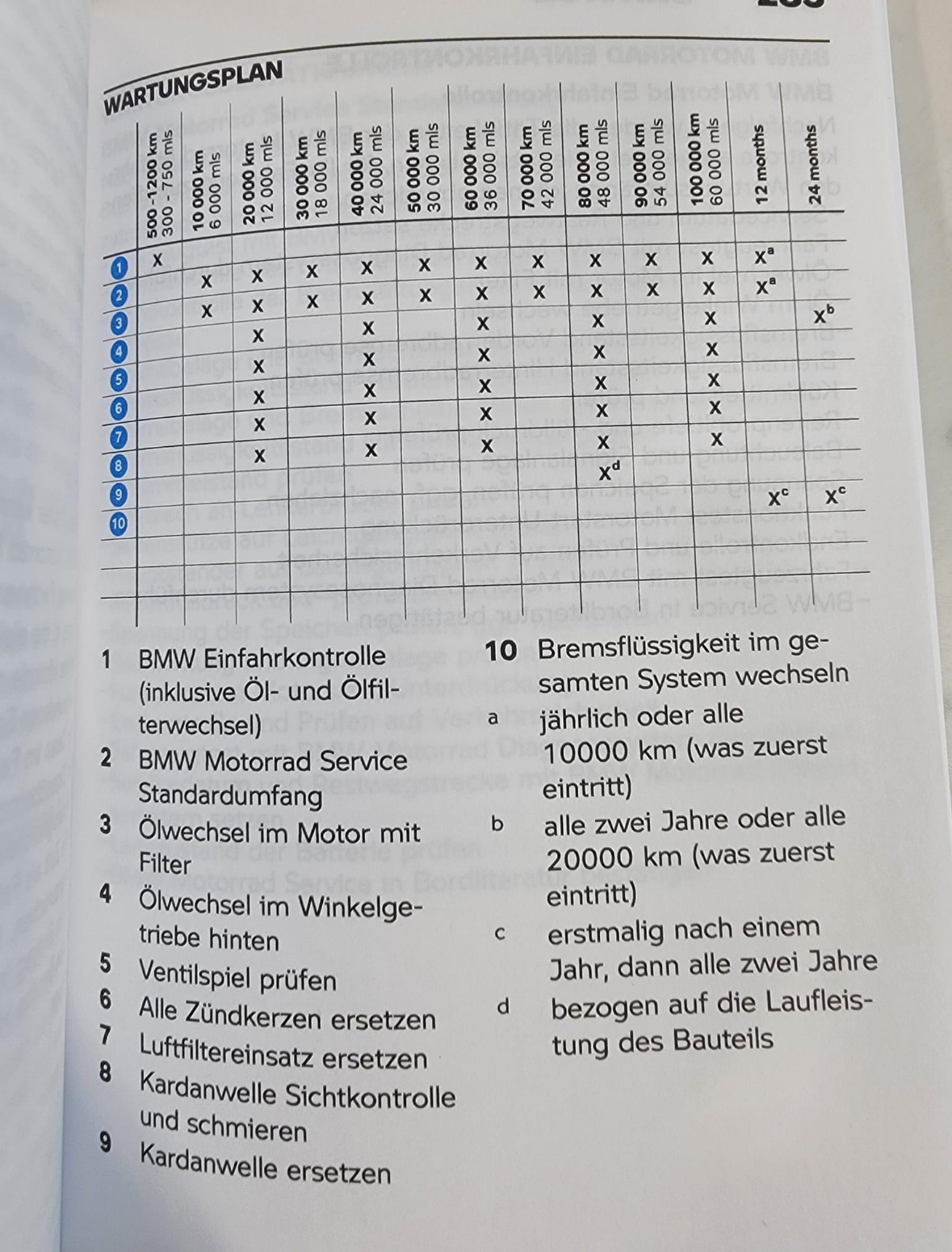

Also das mit ddm Ersatz des Kardans bzw der Welle alle 80 tsd scheint doch kein Märchen zu sein. Find ich grad etwas bedenklich…. Seid 100 Jahren baut man Kardardan Antriebe die einfach funktionieren… und das soll jetzt die Speerspitze der Entwicklung sein????
Nachtrag:
Hab das Bild auf FB gefunden mit dem Hinweis auf die 13er. Kann aber nicht bestätigen ob das wirklich der WP der 13er ist.
deep fake…..
