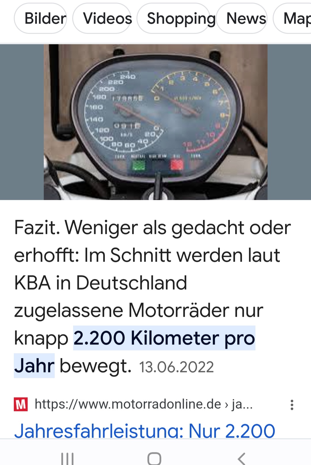

Wen betrifft das hier eigentlich ???
Die Jahresdurschnitts-Fahrleistung liegt bei 3000km, bei GS Fahrern vielleicht etwas höher, und ganz im ernst, der GS Kunde fährt doch eh lieber das aktuelle Modell und gibt die olle GS mit 15-25tkm beim freundlichen BMW Händler im Zahlung.
Und wie schon geschrieben, der 3. oder 4. Besitzer wechselt den Kardan, wenn er defekt ist...

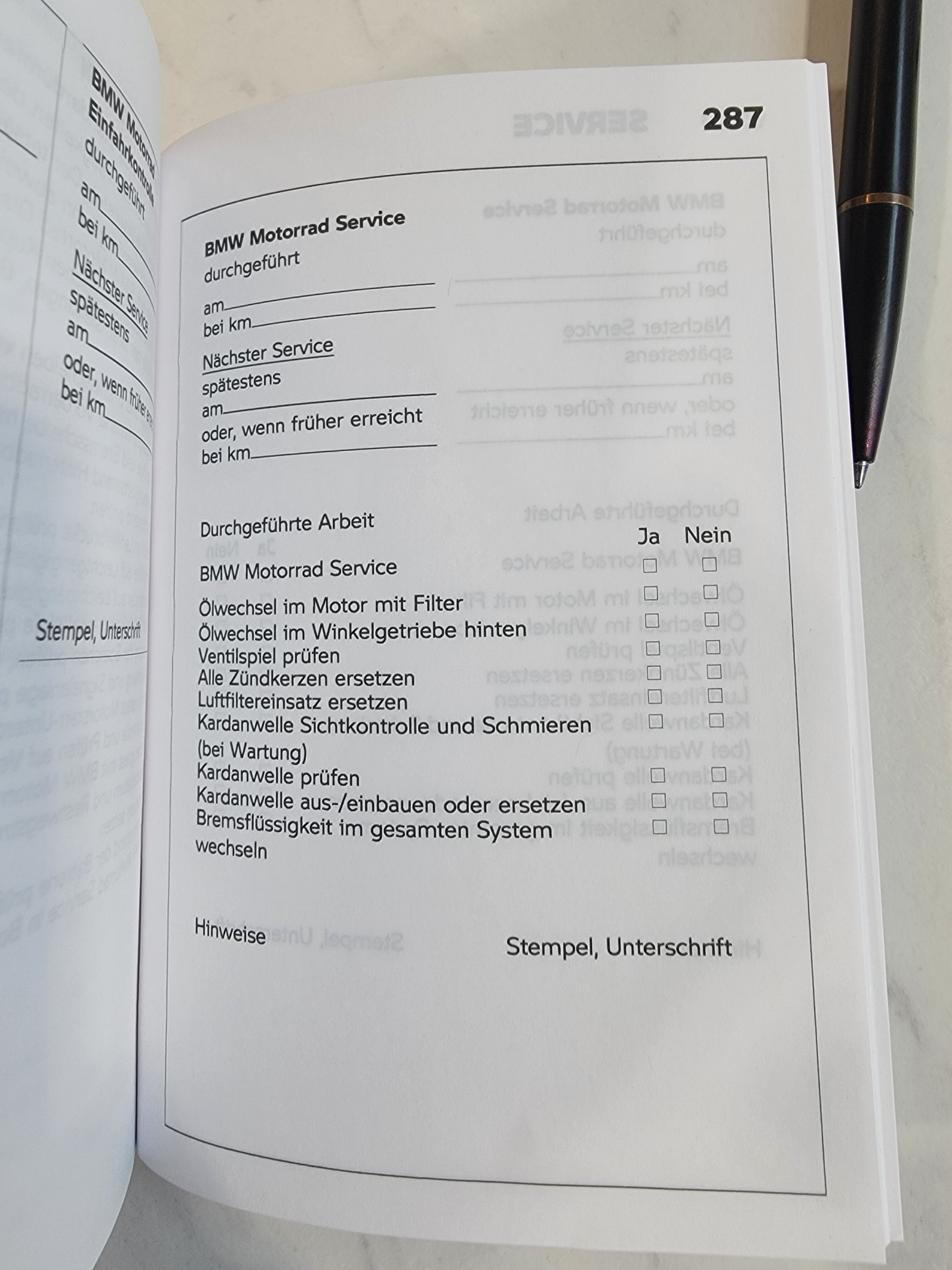

Also das mit ddm Ersatz des Kardans bzw der Welle alle 80 tsd scheint doch kein Märchen zu sein. Find ich grad etwas bedenklich…. Seid 100 Jahren baut man Kardardan Antriebe die einfach funktionieren… und das soll jetzt die Speerspitze der Entwicklung sein????
Nachtrag:
Hab das Bild auf FB gefunden mit dem Hinweis auf die 13er. Kann aber nicht bestätigen ob das wirklich der WP der 13er ist.
1300er, is mein Bild
3000 km im Jahr ?
das dürfte wohl nur eine Handvoll sein...
die meisten bekommen das 4-5 fache drauf

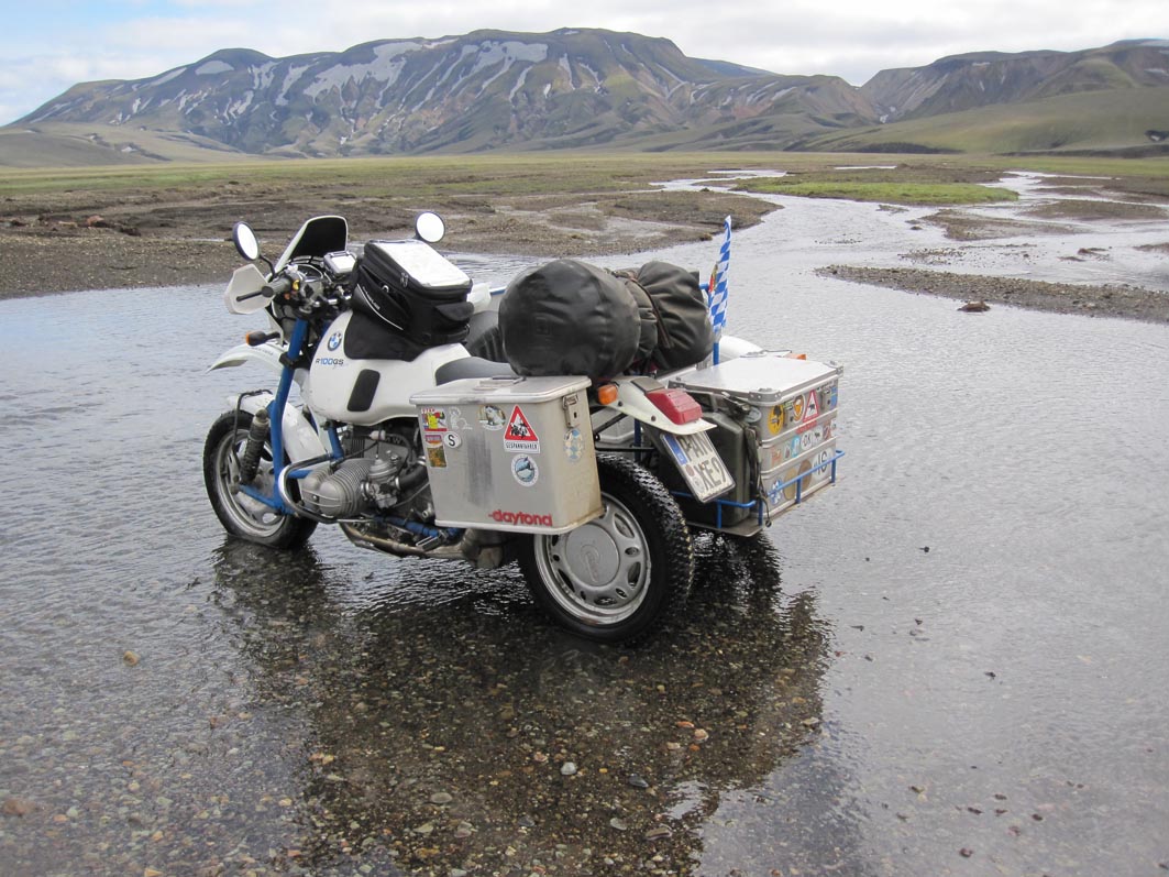

Das war 2010 kurz vor der Furt zum CP in Landmannalaugar die ich mit ca. 60 cm Wassertiefe gerade noch so geschafft habe!
Motor hat kein Wasser gezogen, aber Endantrieb war trotz Höherlegung der Entlüfung genauso voll Wasser wie der Kardantunnel.
Klar, heiße Maschine, eiskaltes Wasser, da zieht es Dir dann dass Wasser in jede Ritze!
Und, Endantriebsöl im nächsten Ort gewechsel, Faltenbalg losgemacht, Kardantunnel entwässert und weiter ging es!

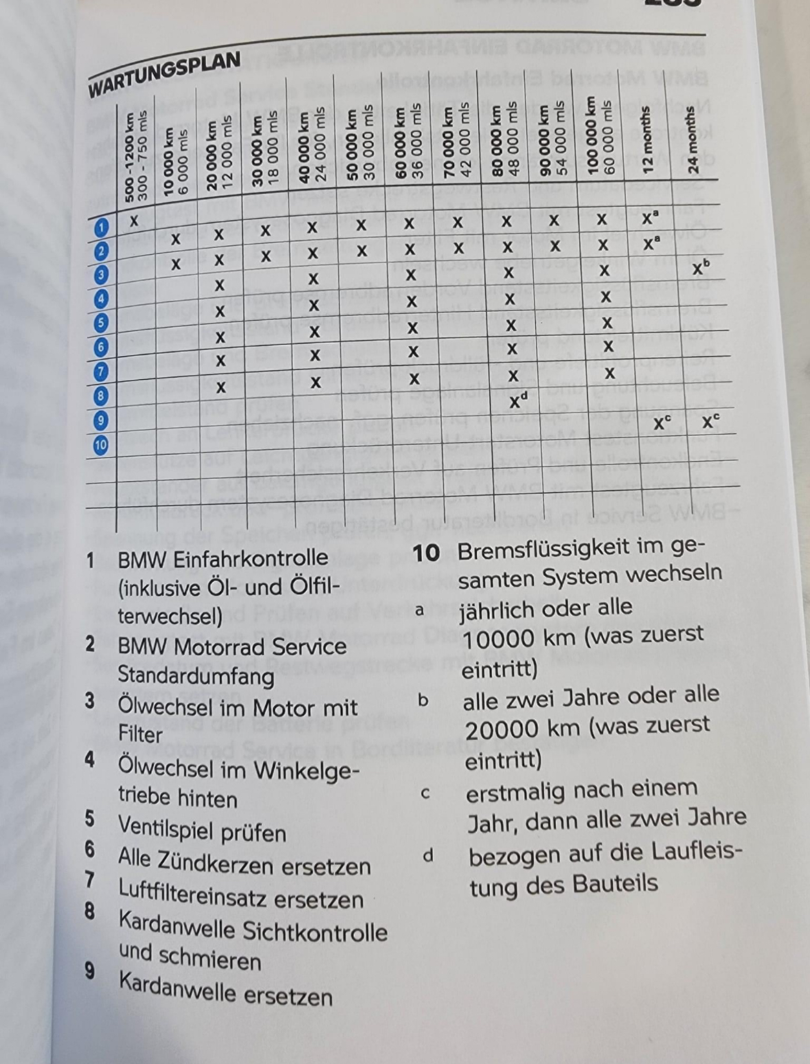

Wenn ich den Wartungsplan genauer ansehe, ist für die 1300er alle
20 tkm eine Kontrolle des Kardan vorgesehen.
Die Inspektionskosten, die bislang recht moderat sind, dürften auf jeden Fall steigen. 💡

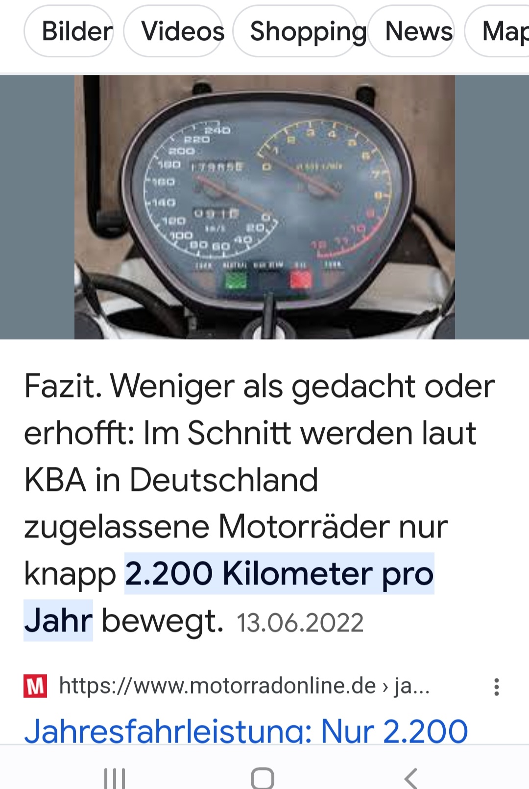

#Jack 68
Wo lebst Du denn ?🤣
Es geht um durschnittliche Fahrleistung, nicht was Du fährst.
in der Realität und nicht in irgendwelchen Statisken die wohl den ganzen Markt abdecken und nicht nur BMW GS Fahrer....
als ich kenn keinen der seine GS nur im Hof herum schiebt und ab und zu mal damit zur Eisdiele fährt....
