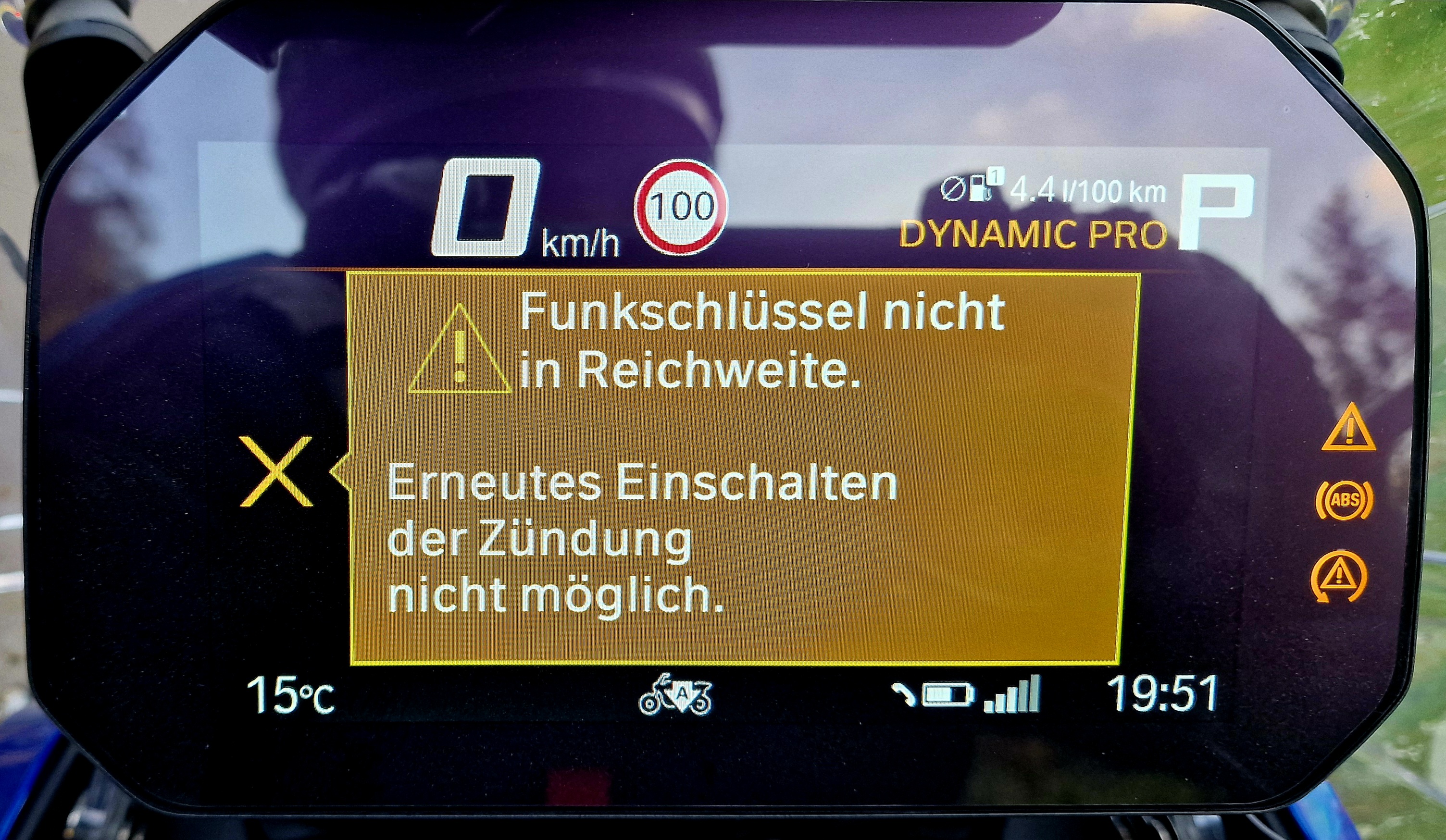

Bei meiner GSA kam letztens während der Fahrt diese Meldung, obwohl der Funkschlüssel im Tankrucksack lag...
...Motorrad ließ sich auch nicht mehr starten.
Da ich den "Bewegungssensor" des Schlüssel im Verdacht hatte, nahm ich den Schlüssel aus dem Tankrucksack, schüttelte eifrig u. alles funzte wieder...bis ich den Schlüssel wieder zurück in den Tankrucksack steckte, dann ging das Elend wieder von vorne los.
Nach einigen Versuchen kam mir das Smartphone in den Sinn, das ich zum ersten Mal an der 1300er im Tankrucksack zum Laden abgelegt hatte.
Nachdem ich das Ladekabel von der Bordsteckdose getrennt hatte gab es keine Probleme mehr.
Hat sonst schon jemand ähnliche "EMV-Phänomene" feststellen können?
Hier gab es schonmal eine Beschreibung von genau diesem Problem. Ich finde sie gerade nicht.
Es ist eigentlich bekannt, dass USB3-Ports andere Systeme stören können, z.B. DECT. Vielleicht ist das hier der gleiche Fall. Probier doch mal, eine Powerbank zu laden, ob dann der gleiche Effekt auftritt. Welches Telefon hast du verwendet?
Die Meldung scheint dieselbe zu sein wenn man mit dem F-Schlüssel zu weit weg geht. Wenn ich diese Meldung bekomme drücke ich sie mit der Menue Wippe oben immer weg. Vermutlich hast Du das auch schon versucht, ich wollte es nur zur Vollst. erwähnen.
Ja. Ich hab für den Winter eine Heizjacke, die wohl gepulst angesteuert wird.
Wenn ich die Heizstufe in Stellung 4 von 5 einstelle, kommt alle paar Minuten die Meldung "Schlüssel ausser Reichweite".
Samsung Galaxy S22 Ultra
Bei der 1250er Adventure hatte ich nie Probleme beim Laden des Smartphones, neben dem Funkschlüssel im Tankrucksack, aber an der neuen (1300er Adventure, 04/2025, ca. 5.000km) gleich beim ersten Mal...
Jep, auch weggedrückt, wobei ich mach das mit dem "Wonderwheel" nach links.
Meldung kam aber immer wieder, bis ich das Laden des Smartphones im Tankrucksack beendet hatte...
Und wenn Du zum Äussersten gehst und den Funkschlüssel in die Jackentasche steckst?
