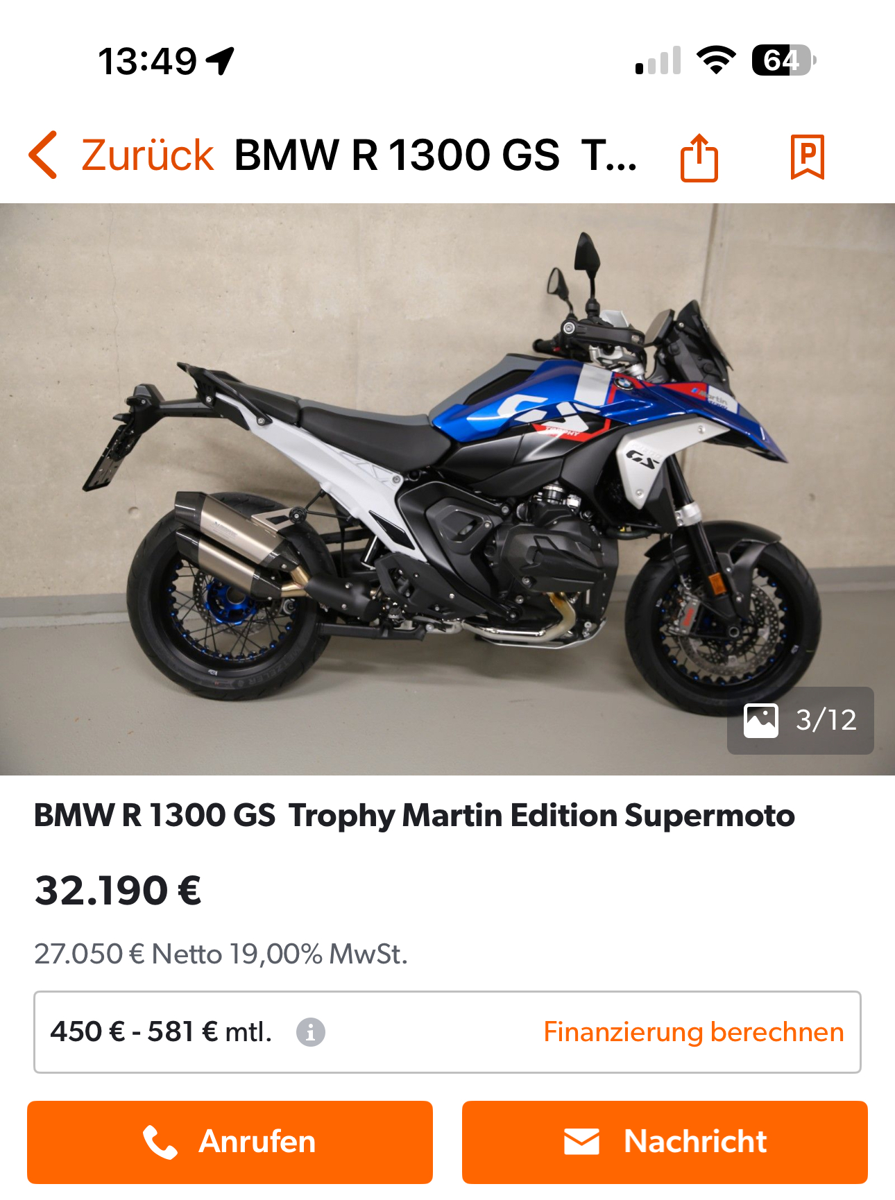

Hängt ja auch von der Ausstattung der GS ab. Geht auch weit unter 30K. Der Felgensatz (inc. Teilegutachten) liegt bei alpha technik um die 3.100,- EUR.

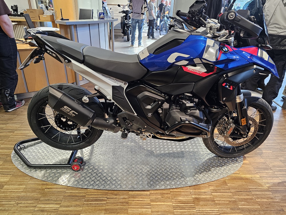

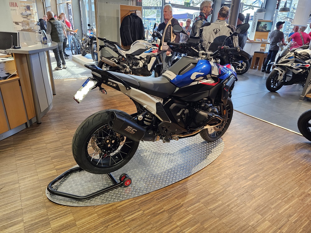

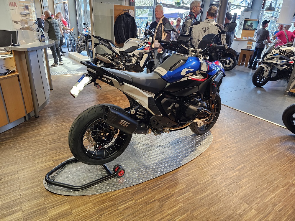

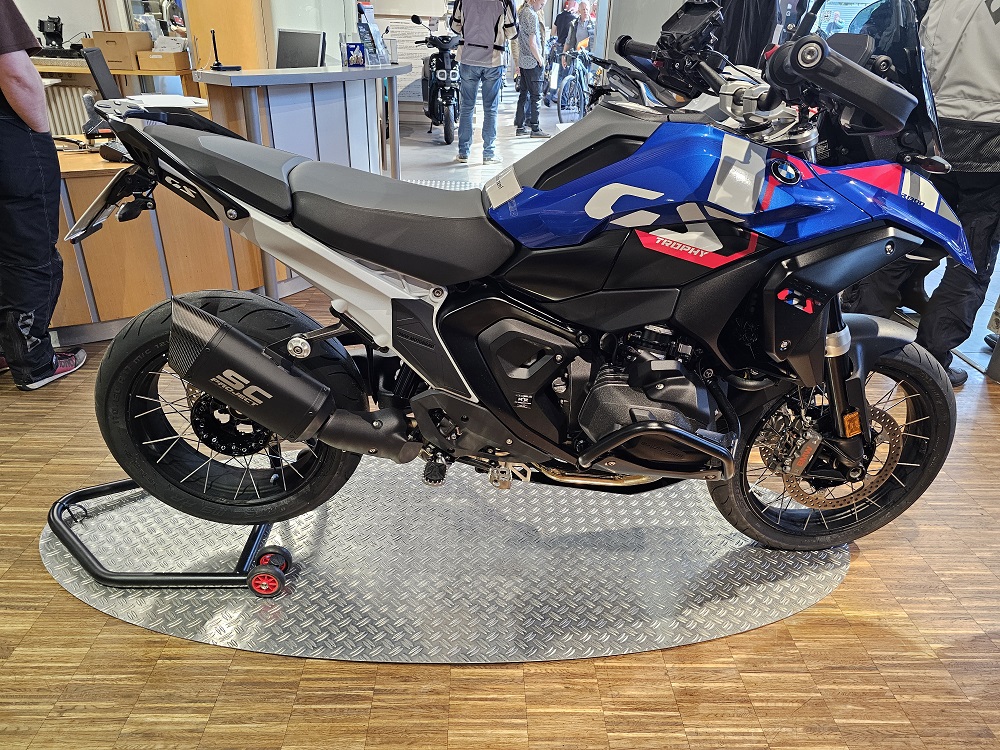

Ganz so schlimm war meine nicht ;)
Das original Heck kommt runter, derzeit Holan, Puig in der Post und Twalcom vorbestellt. Teste dann mal was gscheid ausschaut. Dann kommt der Radar Sensor unter die Sozius Bank und gut is. Hab beim Einfahren den "Mist" eh net braucht / beachtet. Dann kann ich auch noch die Spiegel gegen Lenkerenden tauchen (auch schon alles in der Post) und dann wird das Gesamtbild nochmal schlanker.

Alles richtig gemacht…👍
Hast du die original Spiegel schon mal abgemacht…?
Mich würde interessieren ob es eine Störmeldung in TFT gibt… Die Dinger sind ja ein Teil vom SWW…

Ne erst wenn das Zeug alles da is

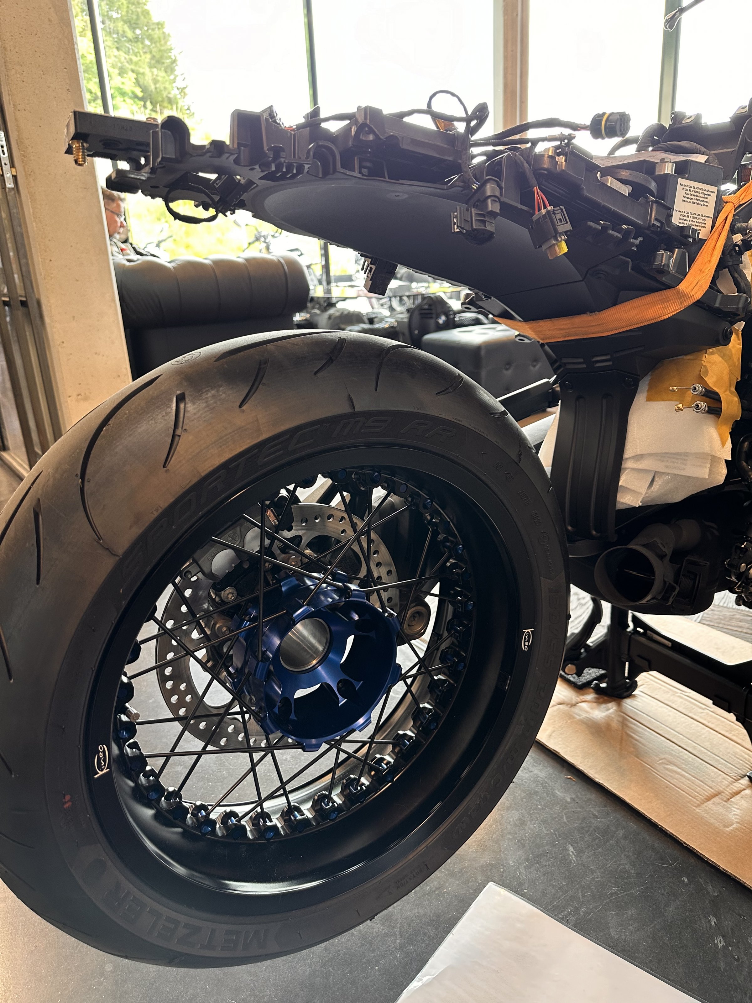

Ich kann mir nicht helfen, aber diese Räder scheinen mir schon prinzipiell eine sehr ungünstige Massenverteilung aufzuweisen. Die dicken metallenen "Placken" auf der Felge einschließlich der fetten Speichennippel weit weg von der Radachse zur Befestigung der Speichen können nur schwer sein.
Und das Gesamtgewicht des Rades im Vergleich zum Schmiederad würde mich mal interessieren. Ich halte die Kineo-Konstruktion für lediglich effekthaschend, nicht aber der Fahrdynamik förderlich. Bis zum Beweis des Gegenteiles vornehmlich zum Posen gedacht und geeignet. Allerdings sauber gemacht!

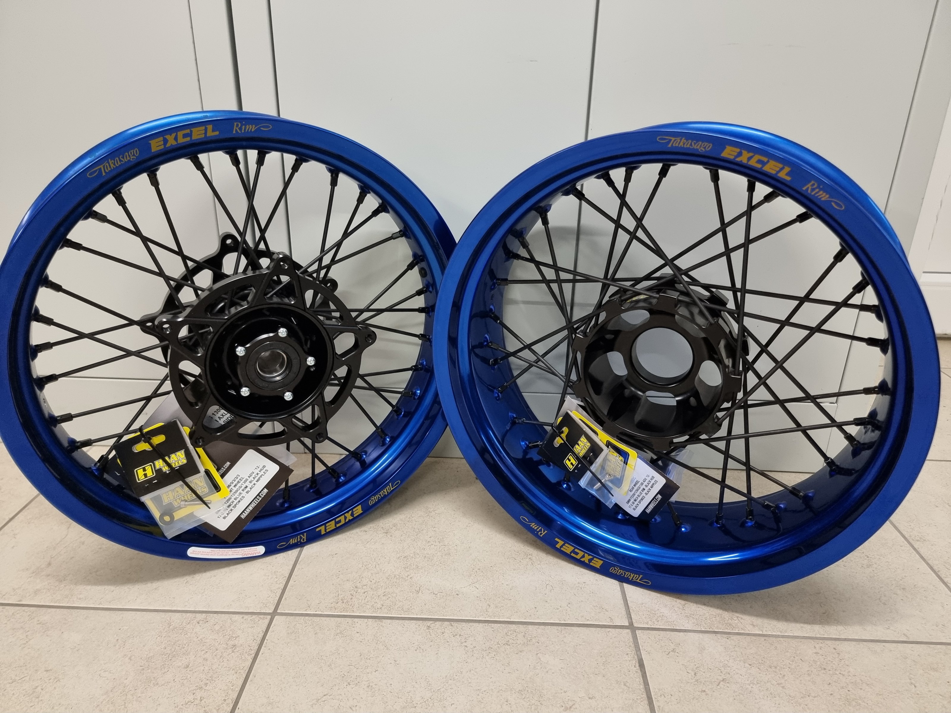

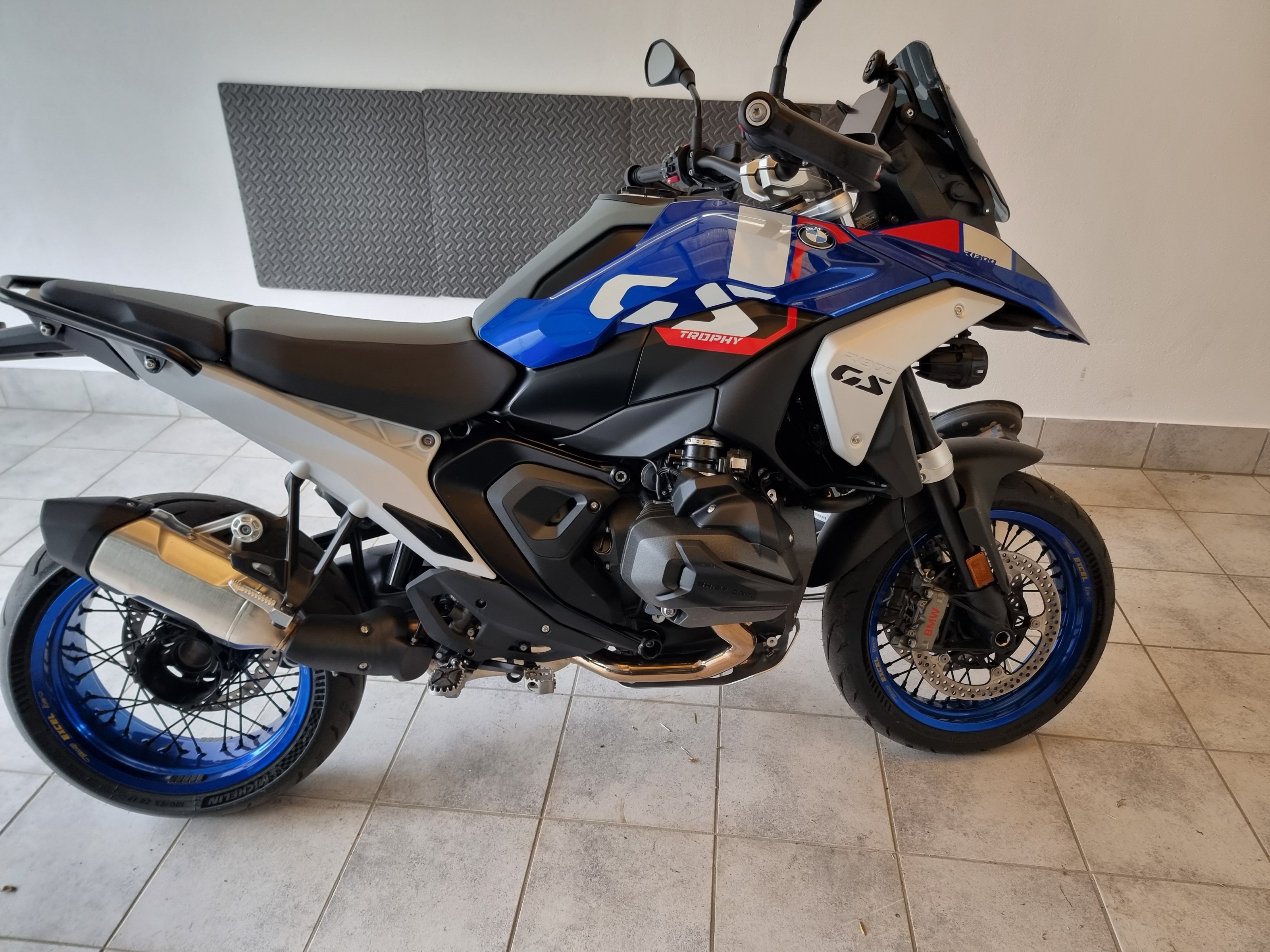

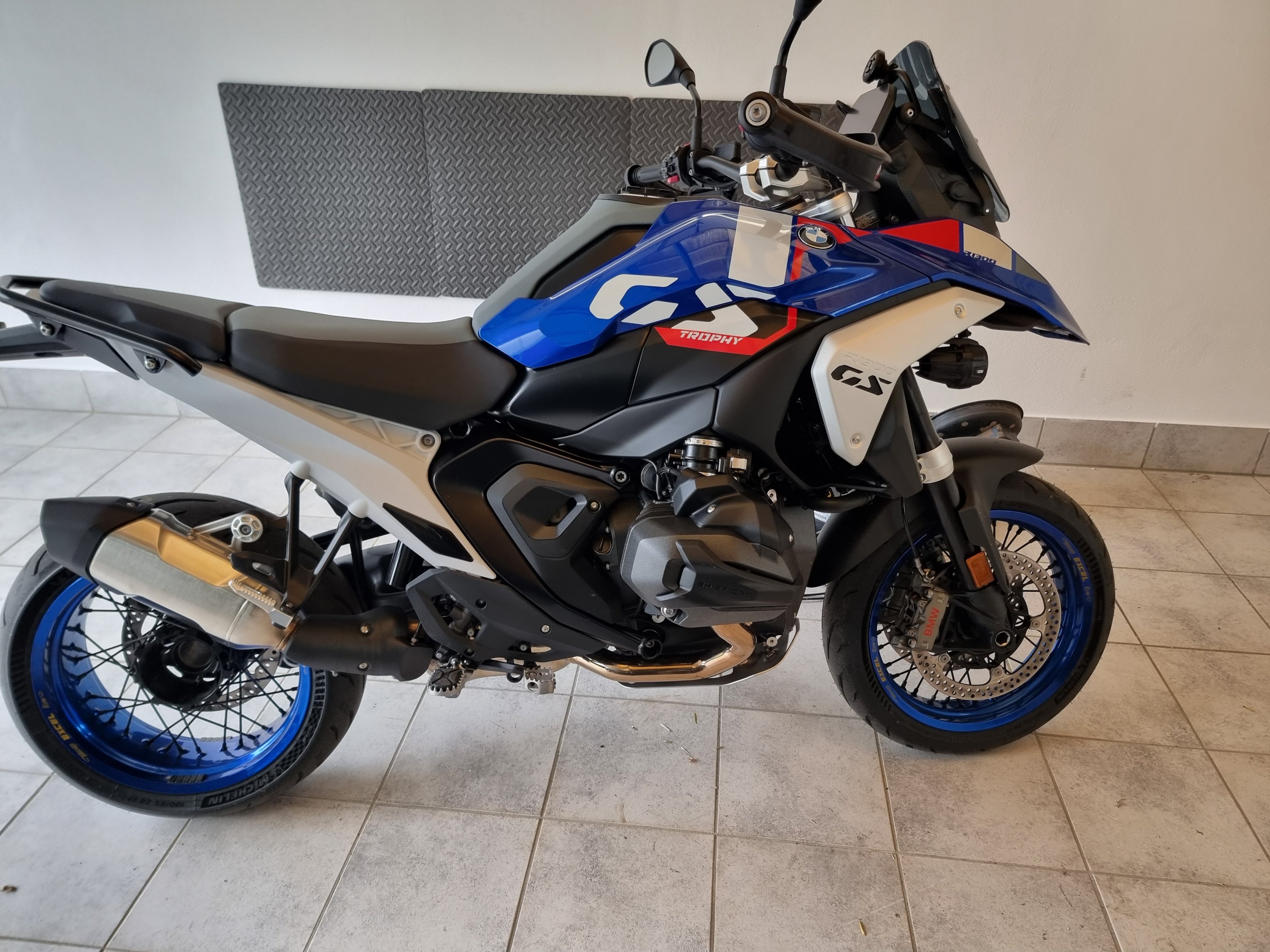

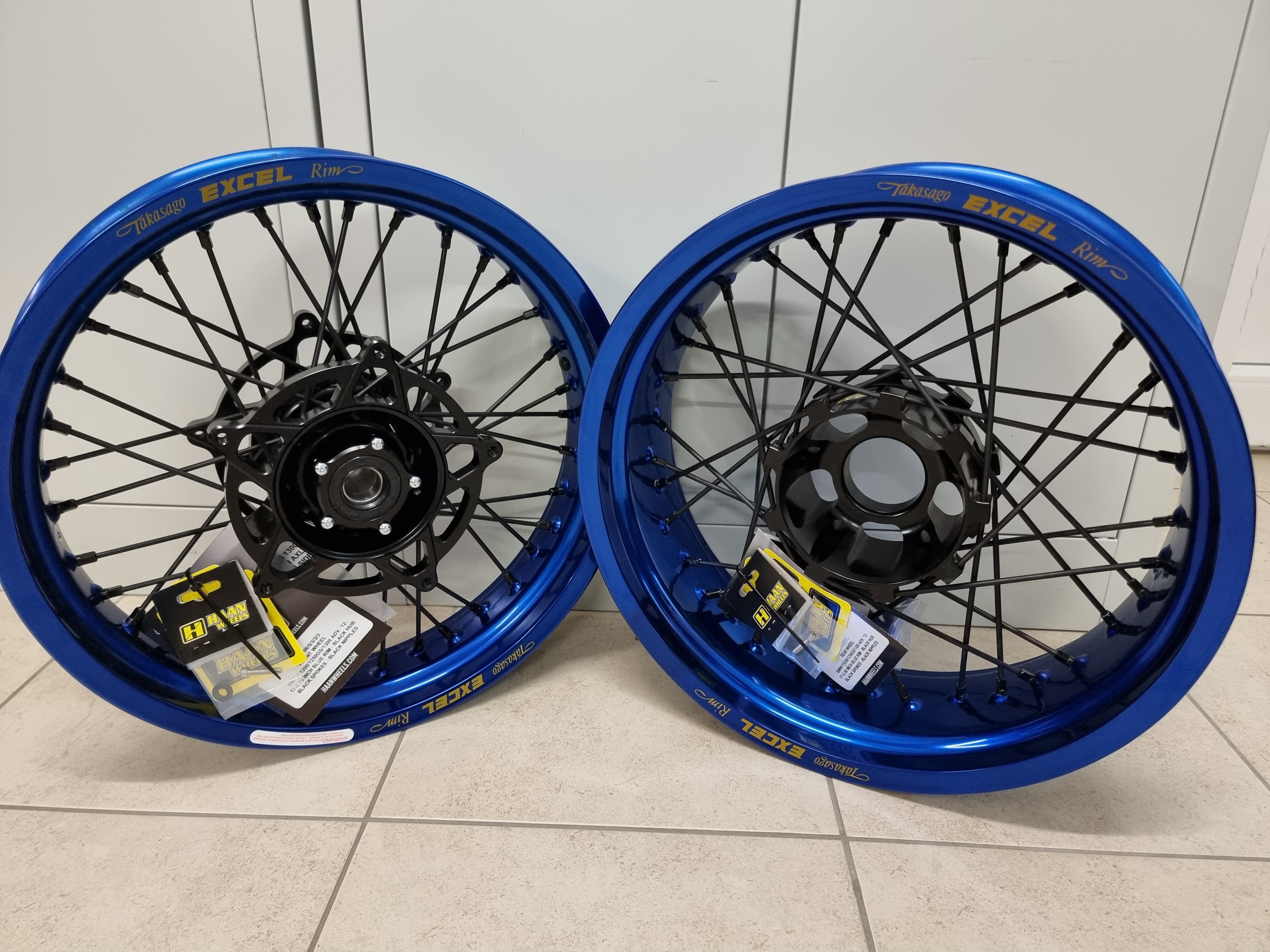

Meine steht nun auch auf 17 Zoll, TÜV ist gemacht. Nur den Frontfender muss ich noch angehen. Hab ich aber schon einen aus Carbon hier liegen.
3,5x17 und 5,5x17 Zoll mir Excel Rädern. Fährt sich einfach nur MEGA!!! Liegt wohl auch etwas am besseren Reifen. Mit diesen harten "Enduroreifen" konnt ich mich nie anfreunden.

cool....welchen Carbon Fender wirst du montieren...passt der eins zu eins.....oder musst
du dir Adapterhalterungen anfertigen?

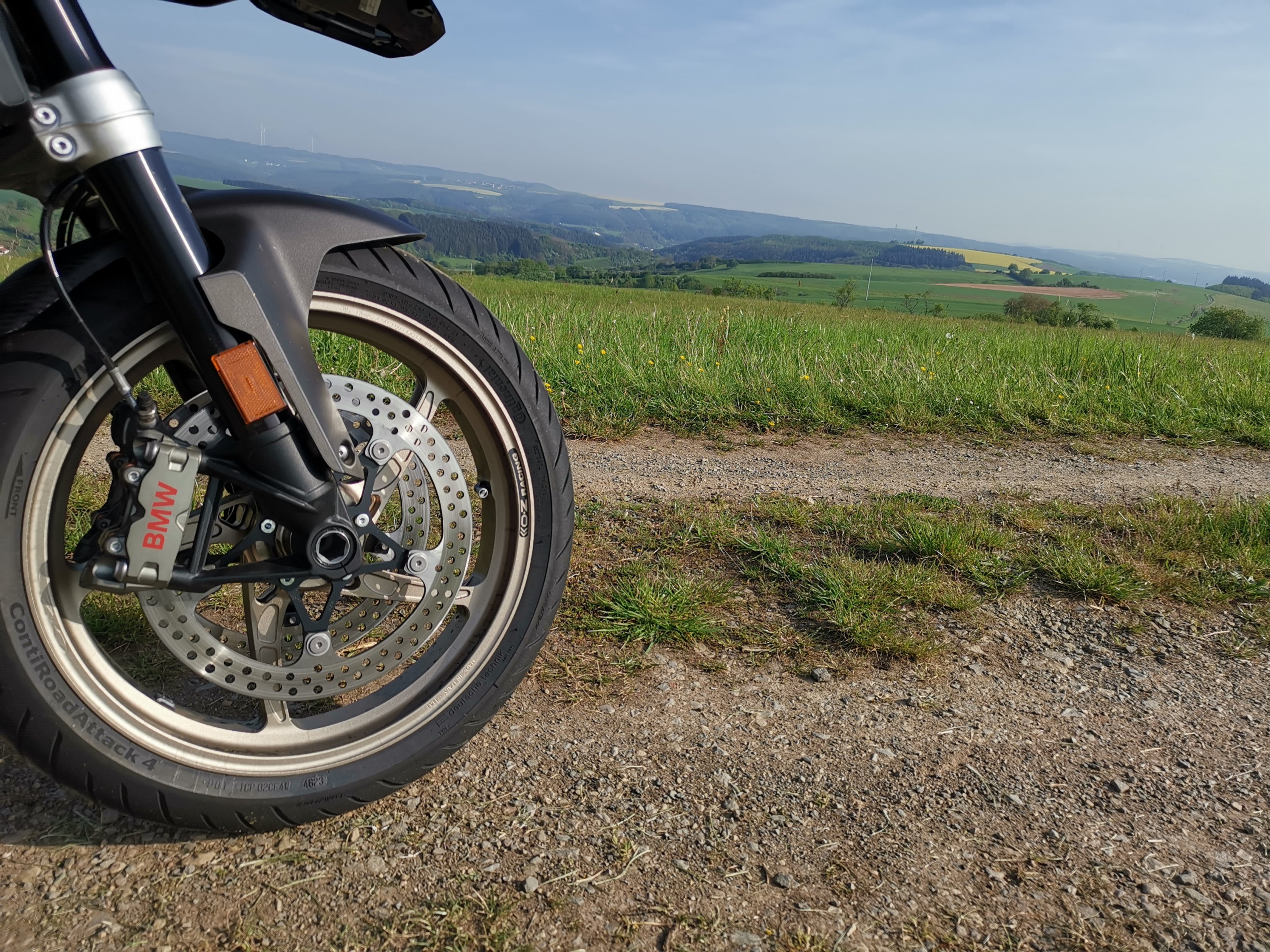

Den der s1000r.... Gefällt mir ganz gut. Muss ich anpassen, Halter bauen.
Den 19" original tiefer legen ist für mich keine Option. Schaut m.E. wie gewollt und nicht gekonnt aus. Da fahr ich lieber ganz ohne (was ich optisch ehrlich gesagt ganz geil finde, aber schaust aus wie sau wenns regnet)
