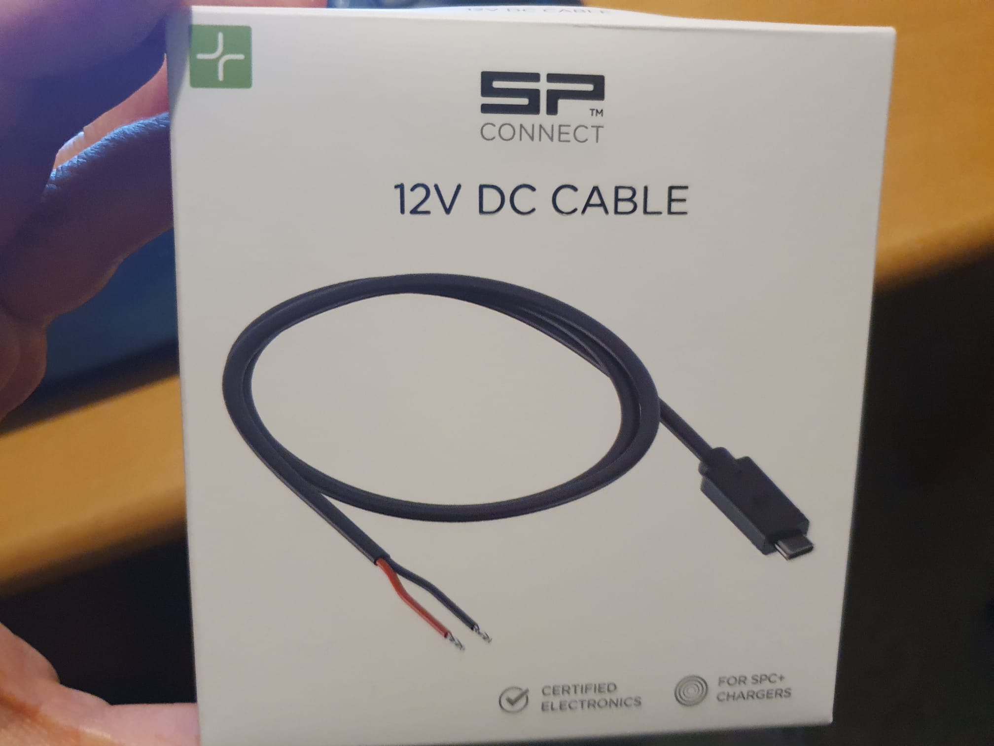

Hallo, Du solltest eine 12V Buchse irgendwo haben---evtl beim Händler erfragen.
Dahinter kannst Du das Y Kabel von Wunderlich anschliessen (1.Bild) und daran zB den 12V USB Anschluss von SPC (Bild2) oder irgendwas anderes. Das Y Kabel bringt Dir ein 12V DC Kabel wo Du was anderes anklemmen kannst. Das SPC Kabel ist als optional zu verstehen.
Wäre das eine Lösung?
Anmerkung: bestelle Dir doch die Navi Halterung dazu. Dann hast Du viel mehr Optionen als ohne.
Nur ein Vorschlag ( ich habe zB an der Navihalterung ein WunderlinQ Modul + Adapter+ SPC induktiv Lader für Handy angebracht. Jetzt kann ich mein Handy mit dem Drehrad am linken Lenker super rein/rauszoomen UND ich kann meine Kurviger + Cruiser Navi SW verwenden, ohne an die BMW Cradle gebunden zu sein). Aber jeder so wie er will...

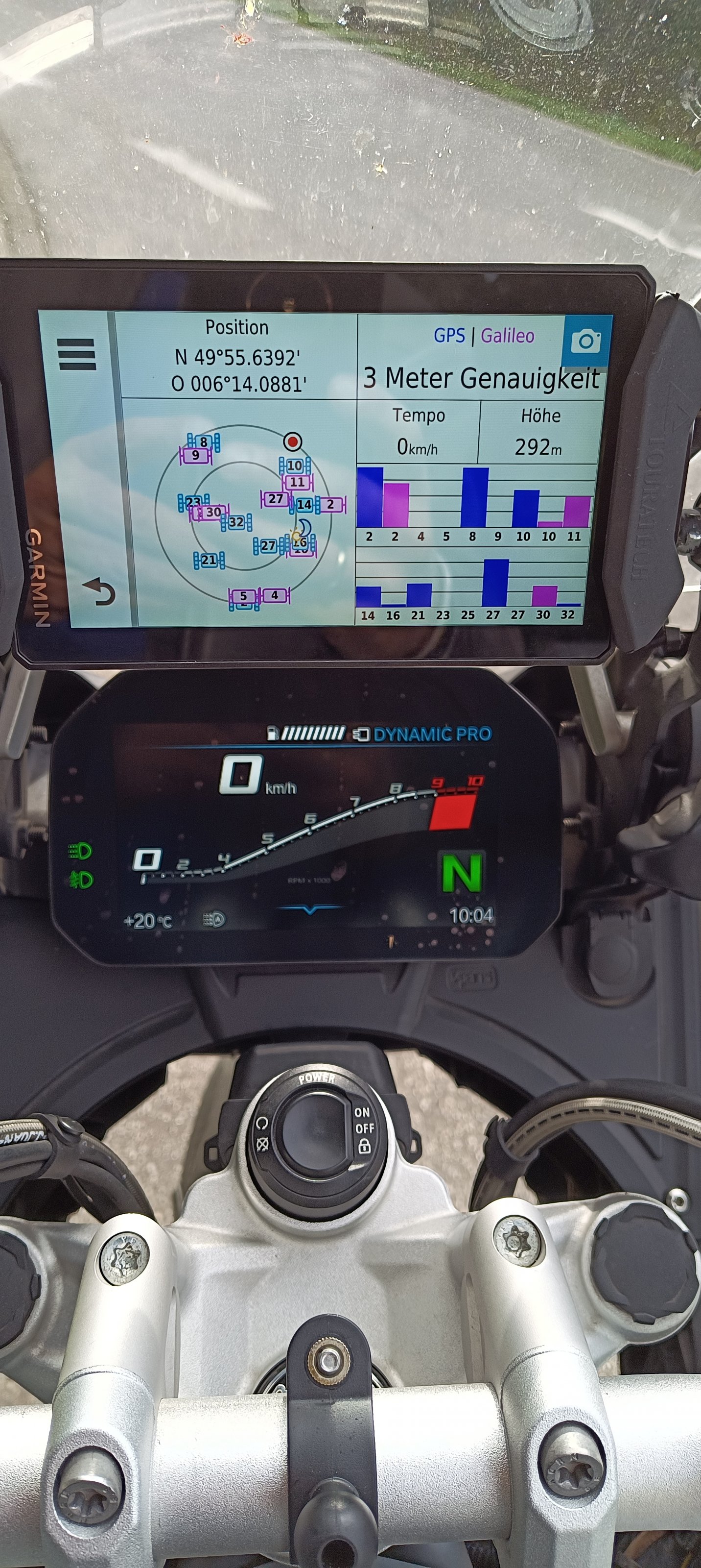

Die Signalstärke des Garmin Zumo XT leidet bei mir durch das TFT. Also nicht wundern, wenn die Position nicht mit der gewohnten Genauigkeit erkannt wird. Lösung habe ich noch keine - Problem scheint aber bekannt zu sein.
Die Anzahl der empfangbaren Satelliten ist nicht geringer, wenn überhaupt nur die Feldstärke. Daher leidet die Genauigkeit nur da, wo man eher den Sat Empfang verliert
Da die 13er dasselbe Display wie die 1250er hat, hilft hier, das Navi 2cm nach oben zu versetzen. Mit einer Kugelflexadapter
Hat weiterhin den Vorteil, dass man das TFT besser ablesen kann.

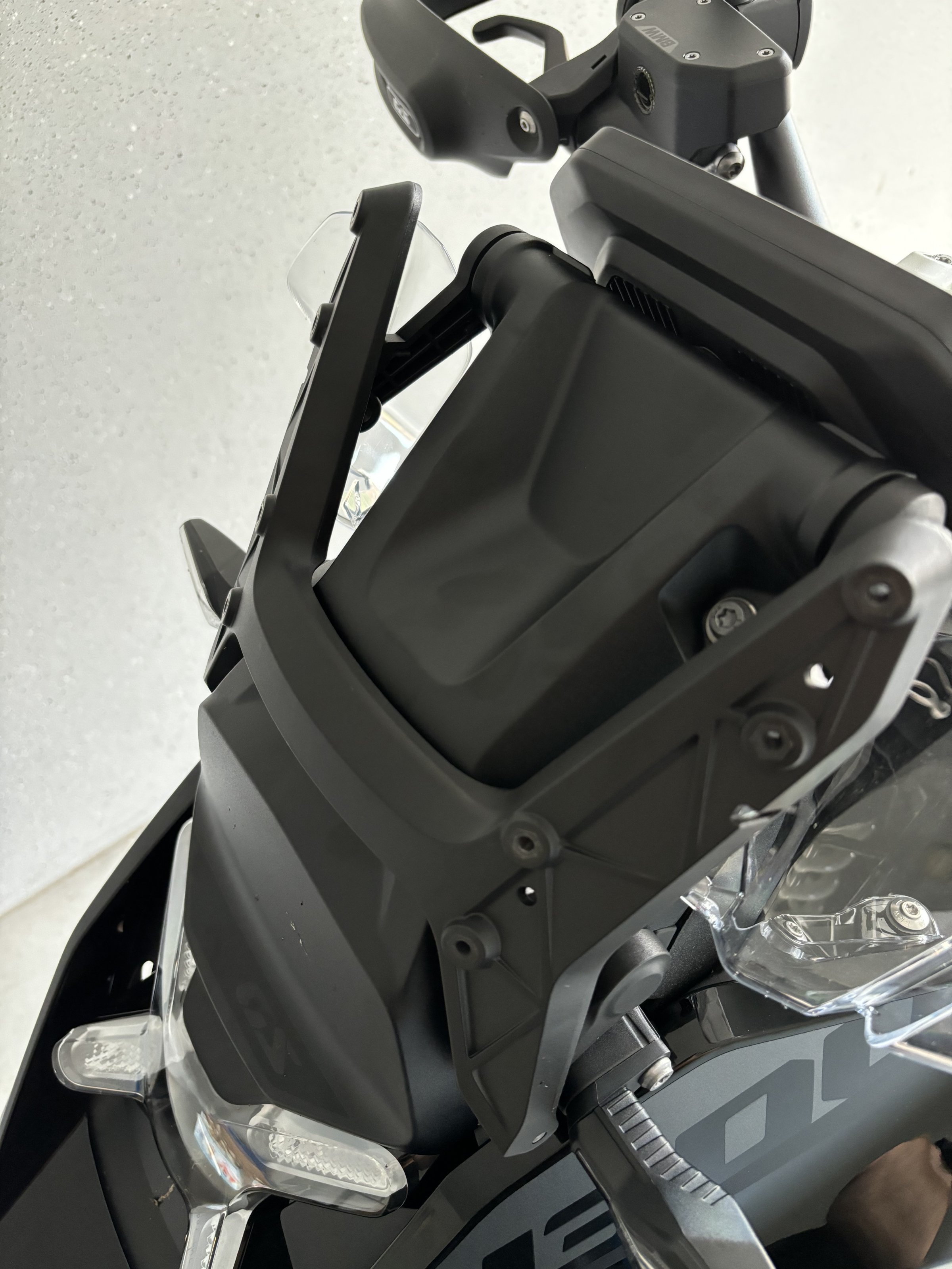

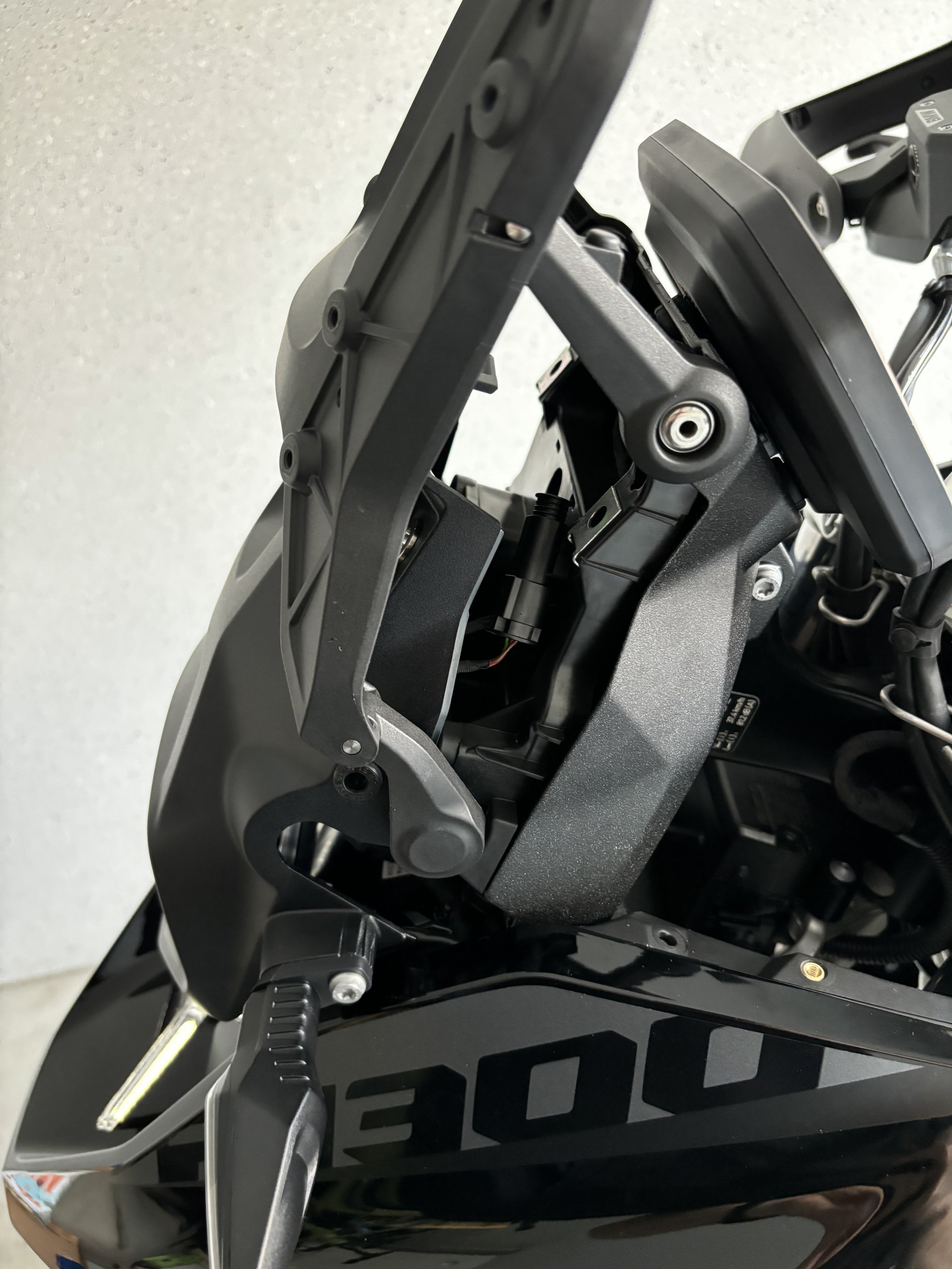

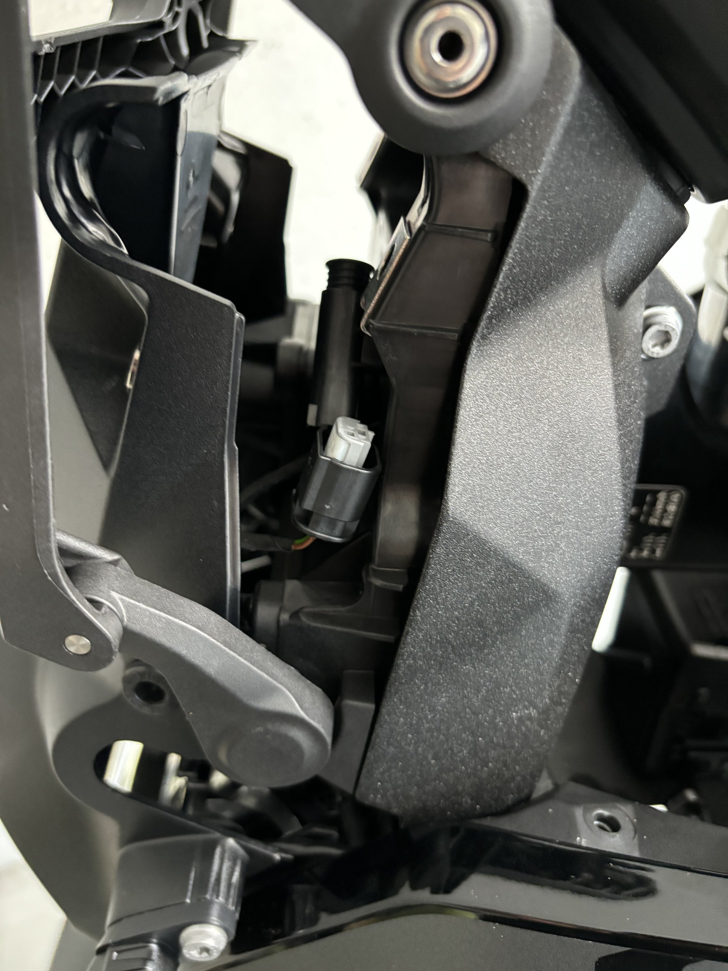

Ich war mal kurz in der Garage und hab einen Blick drauf geworfen…
Für alle Neuleser:
Ich möchte mein Garmin Zumo XT anschließen.
Zu den Hintergründen:
-keine Navivorbereitung
-kein Radar
-Enduro-Paket (deswegen die Stangenblinker)
-elektrisches Windschild
Auf Bild 1 sieht man, wie weit ich die Abdeckung anheben kann, bis unten die Kabel von den Blinkern gefährlich auf Spannung sind (abklemmen der Blinker ist mir schleierhaft wie, die Kabel verschwinden ohne Stecker im Blinker und das andere Ende hinter der Verkleidung seitlich).
Oben bin ich durch das elektrische Windschild begrenzt, welches ich mit Zündung ein ganz hochfahren muss und dann die Zündung anbehalten muss.

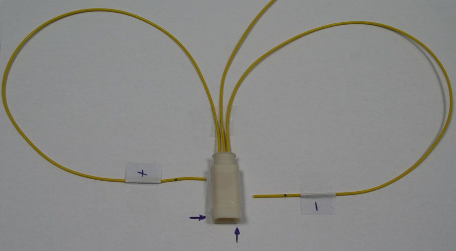

Hier zu sehen der gemeinte Stecker, an welchen ich diesen Cartool-Stecker anstecken kann, richtig? Dieser hier ist dreipolig, der original BMW Reparaturstecker mit der Nr. 83300413585 passt hier drauf.
Dann habe ich aber drei gelbe Adern… und mein Garmin hat nur zwei (rot und schwarz). Wie verbinde ich die dann? 😅
Mein zweites Problem nach diesem zweiadrig/dreiadrig… das Ganze geht nur mit eingeschalteter Zündung, sobald ich diese nämlich ausschalte, fährt der elektronische Windschildhalter wieder runter und drückt mir die Radarabdeckung wieder dran, siehe letztes Foto.
Stand jemand schon mal vor der gleichen Problematik?

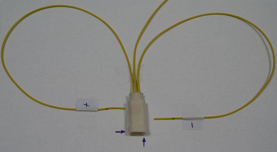

Hier hast du die Steckerbelegung.
achte auf die Nase links am Stecker
Murphy1959
Murphy1959
04.01.2013
438
R 1300 GS TrippleBlack
Beim Garmin ist rot + und schwarz minus
