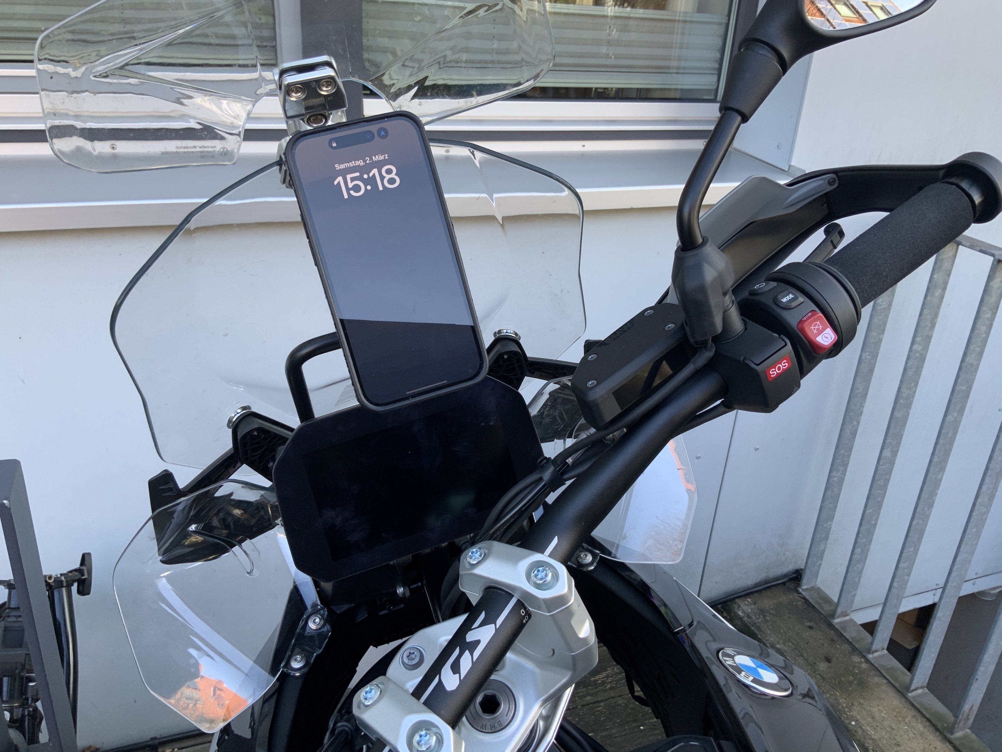

Hier ĂŒbrigens noch mal ein Bild mit Handy: ich finde es sehr nĂŒtzlich, das Ding hochkant zu benutzen. Denn ich will ja sehen, das VOR mir liegt, weniger rechts und links 😎

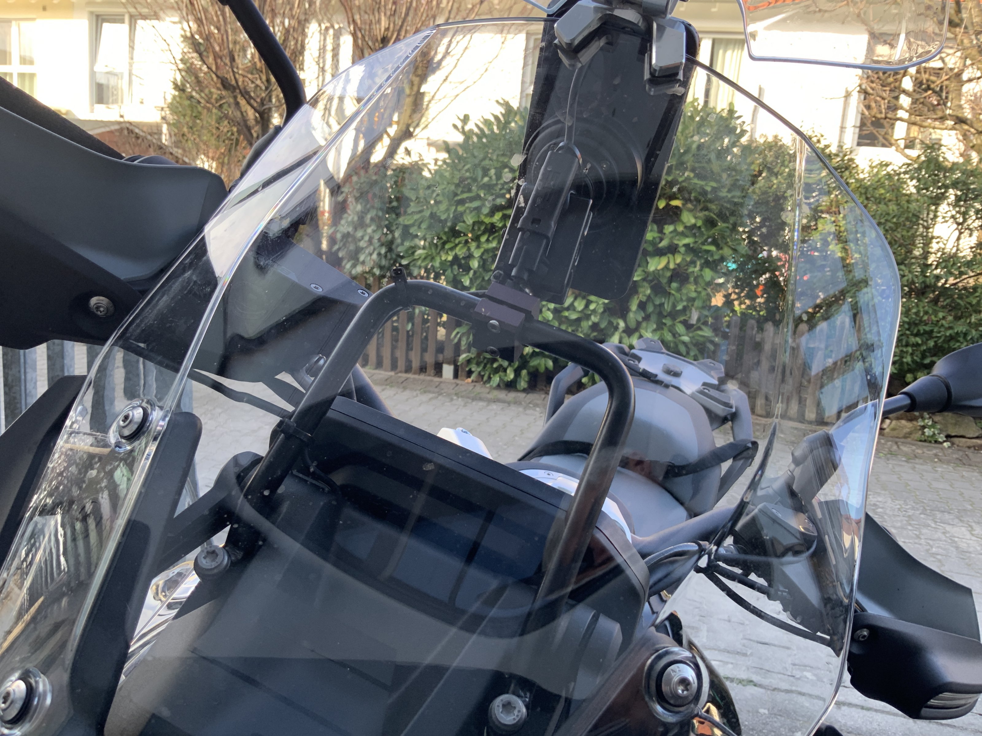

Was mir jetzt noch fehlt: Ich habe mir bereits das SP-Connect-Teil mit Qi-Ladefunktion und Schockabsorber besorgt. DafĂŒr mĂŒsste ich aber ZĂŒndungsstrom abgreifen. Wenn jemand einen Hinweis hat, wie man da am besten dran kommt vorne im Cockpit, wĂ€re ich dankbar. Man sieht bei abgenommener Radarabdeckung zwar die RĂŒckseite der Steckdose vorne, aber man mĂŒsste sicher noch einiges abmontieren, um da dran zu kommen. Das traue ich mich nicht recht ohne Anleitung.

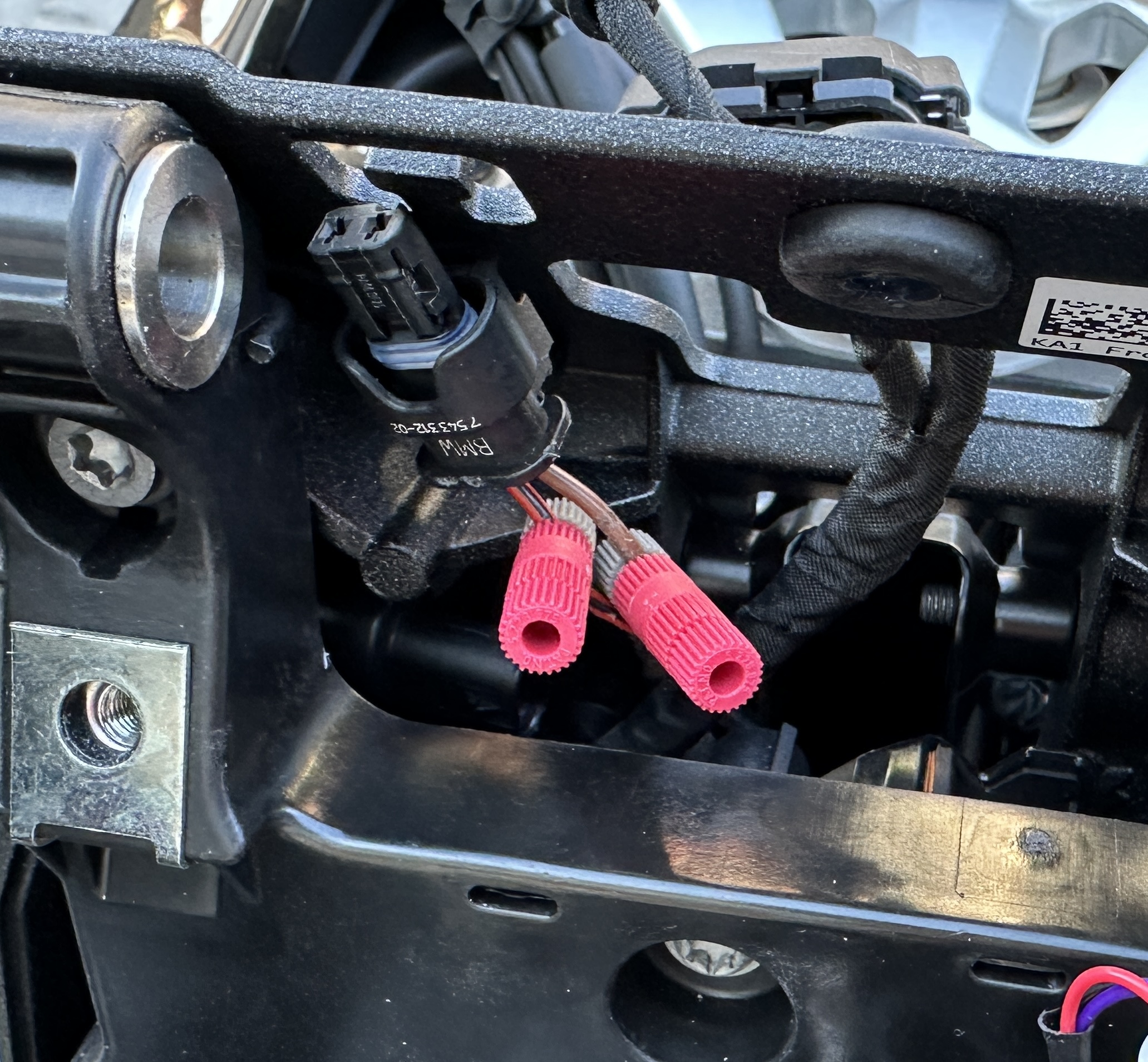

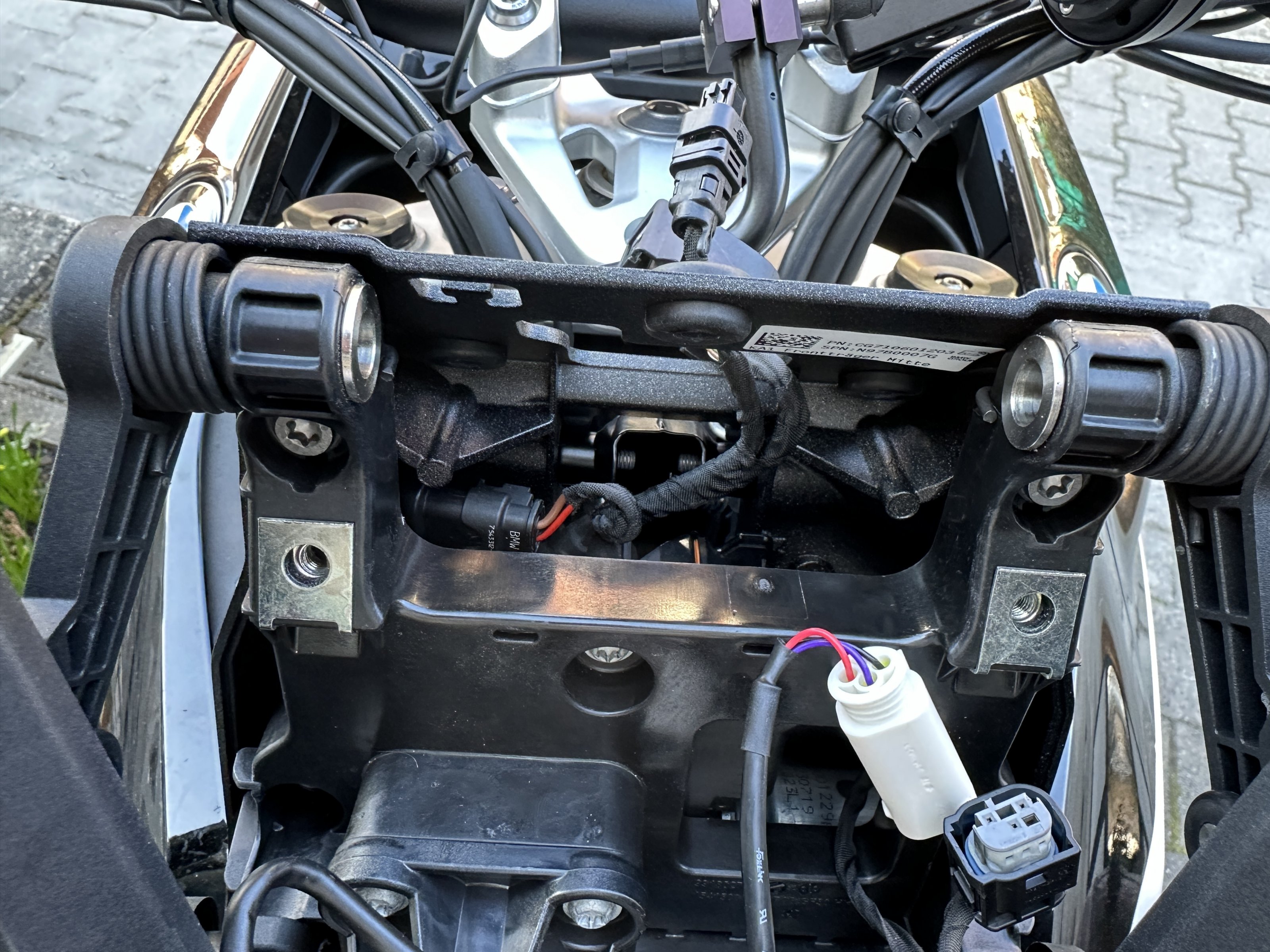

Update: Ich habe es mich doch getraut und es ging einfacher als gedacht: Man kommt mit ein bisschen Aufwand an die Bordsteckdose ran.
Radarabdeckung raus, Kabelbinder fĂŒr das lange Navikabel entfernen. Um das Display abzunehmen, muss mal lediglich drei runde Splinte rausziehen, dann kann man es nach vorne rausnehmen und die beiden Stecker abziehen:
Der Stecker der Steckdose ist dann immer noch fummelig zu erreichen, aber es geht.
Ich habe daran mit Posi-Tab-Stromdieben das Kabel des SP-Connect-Halters angeschlossen.
Dann alle Kabel sauber verstaut und alles wieder zusammengebaut.

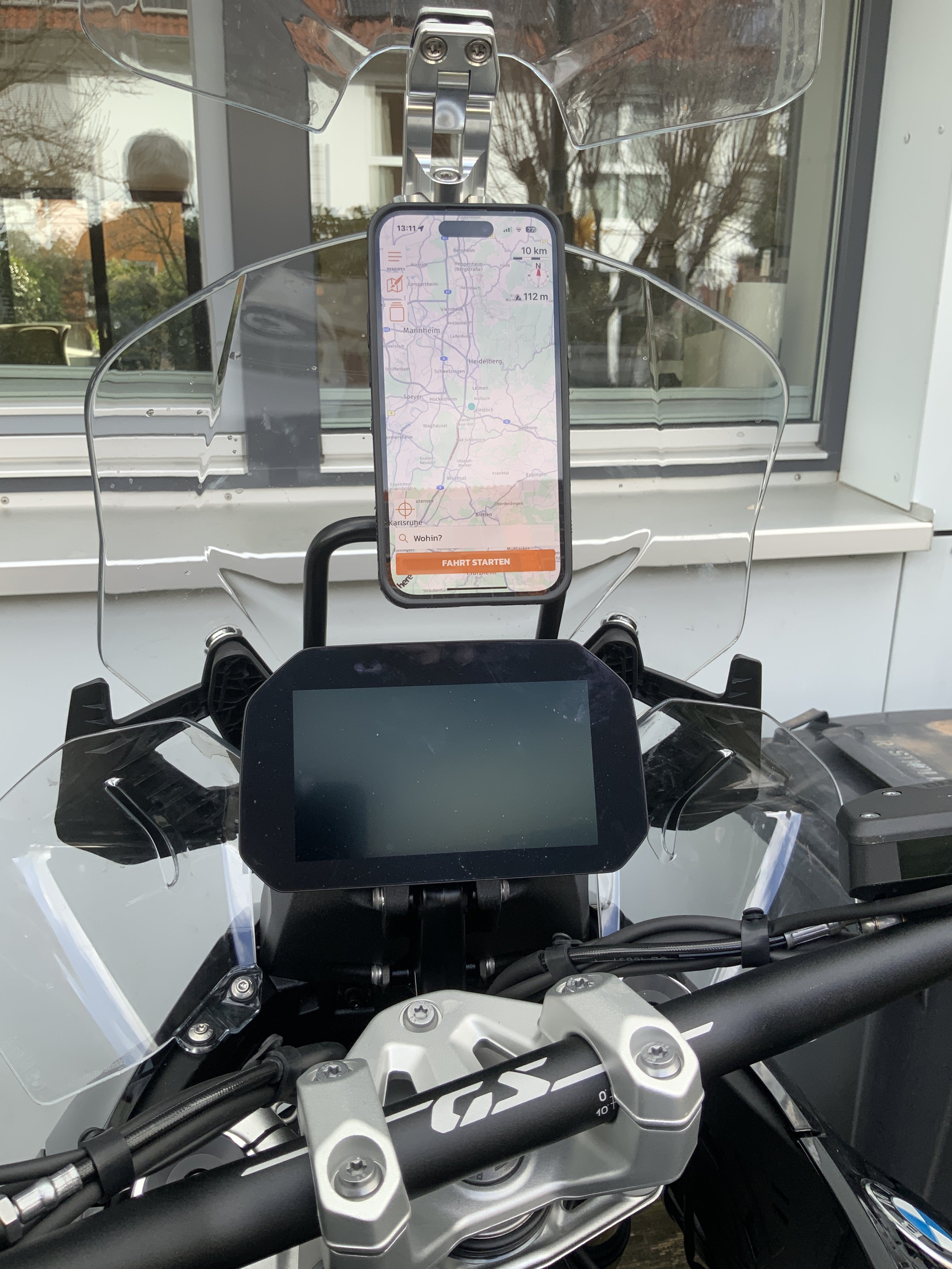

Final sieht mein Handy-Navi-Setup nun so aus:
