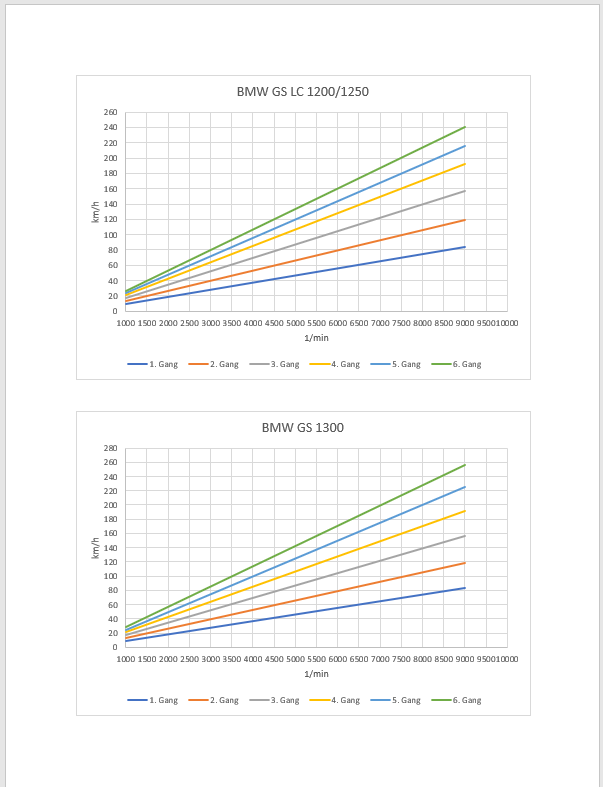

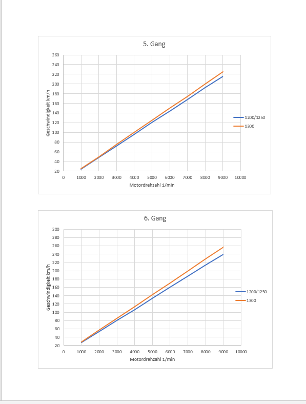

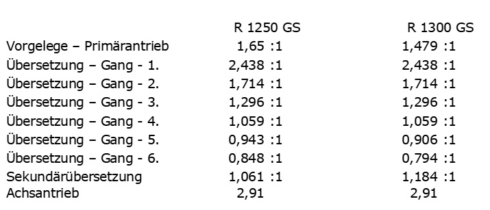

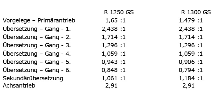

Habe heute endlich den fehlenden Wert für die Nachgelegewelle (Sekundärantrieb - nicht Achsantrieb) bekommen und der lautet: 1,184
Bedeutet jetzt das die ersten 4 Gänge genau wie bei der R 1250 GS übersetzt sind, und der 6. Gang bei der R 1300 GS nun 6,8% länger ist.
Kleine Anmerkung am Rande, dadurch das BMW die Getrieberäder schneller laufen lässt dürfte sich die Schaltbarkeit auch verbessert haben.
Mein Versuch dies grafisch darzustellen, aber ohne Gewähr. :)
Die etwas längere Gesamtübersetzung der 1300er gefällt mir,
vor allem auf Autobahnetappen bei Richt-und erlaubte Geschwindigkeiten
röhrt der Boxer so etwas weniger :daumen-hoch:.

Das bedeutet der Durchzug im 5ten und 6ten bleibt gleich und in den unteren Gängen gibts was dazu. Paßt.
Jetzt könnte sie im 6ten bergab auch die 250 erreichen.;-)

Warum sol der Durchzug im 5 und 6 gleich bleiben??? Wenn länger übersetzt??
Wird zB.von 50kmh im 6 Gang beschleunigt, wird Sie gegen die 1250 verlieren.
In wie weit das mir dem Leistungsplus gut zu machen ist???
Oder bezieht Du das auf die Mehrleistung?

Mehr Drehmoment gleicht die niedrigere Drehzahl aus.
Was beim Durchzug zählt ist die Hinterradleistung.
Außerdem sollte die Verlustleistung sinken, da eine Getriebwelle entfällt.;-)
in Prozent gerechnet entspricht die längere Übersetzung in 5 und 6 fast genau der Mehrleistung, ist aber 1,5% mehr als das extra Drehmoment der 1300.
D.h. Durchzug wird sehr ähnlich sein, gefühlt gleich. Allerdings wird das "Erlebniss" etwas anders sein, durch die wesentlich bessere Laufkultur. Aber in Zahklen sicherlich 1:1.
1-4 müssten ja etwas stärker durchbeschleunigen, 5 und 6 ist a) nicht so wichtig und b) gut wenn sie etwas lánger sind als 1250, wegen Verbrauch, Komfort und Lärm.
