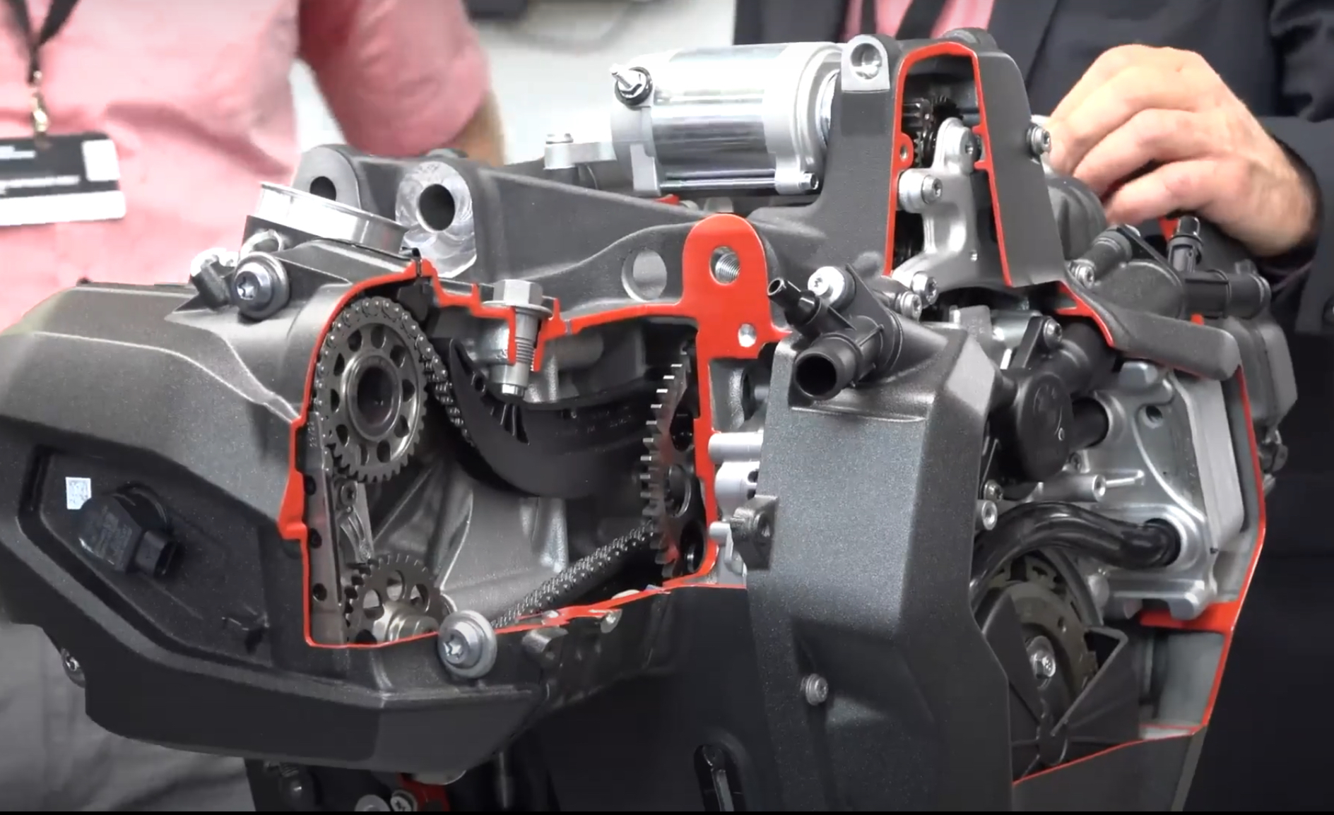

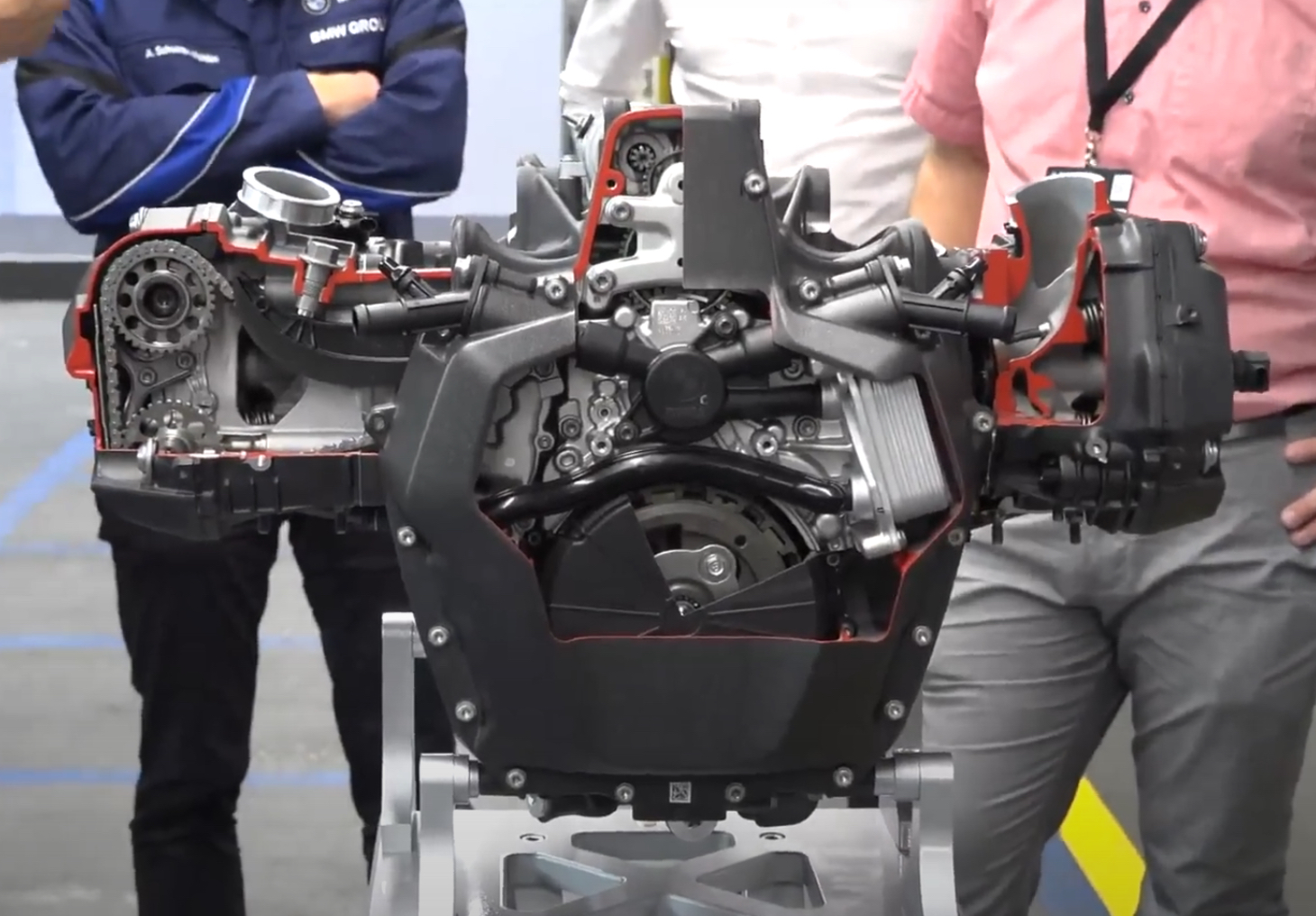

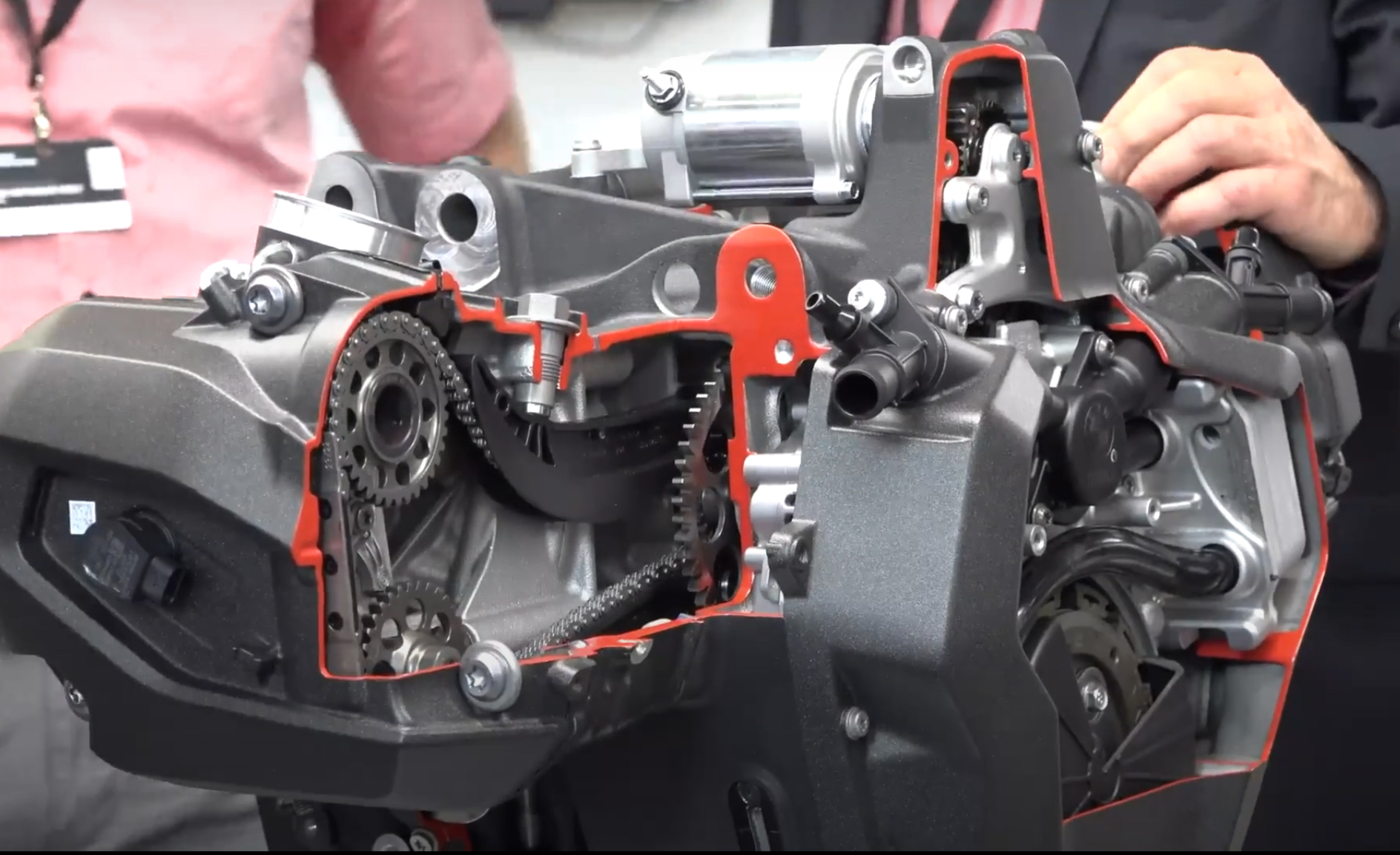

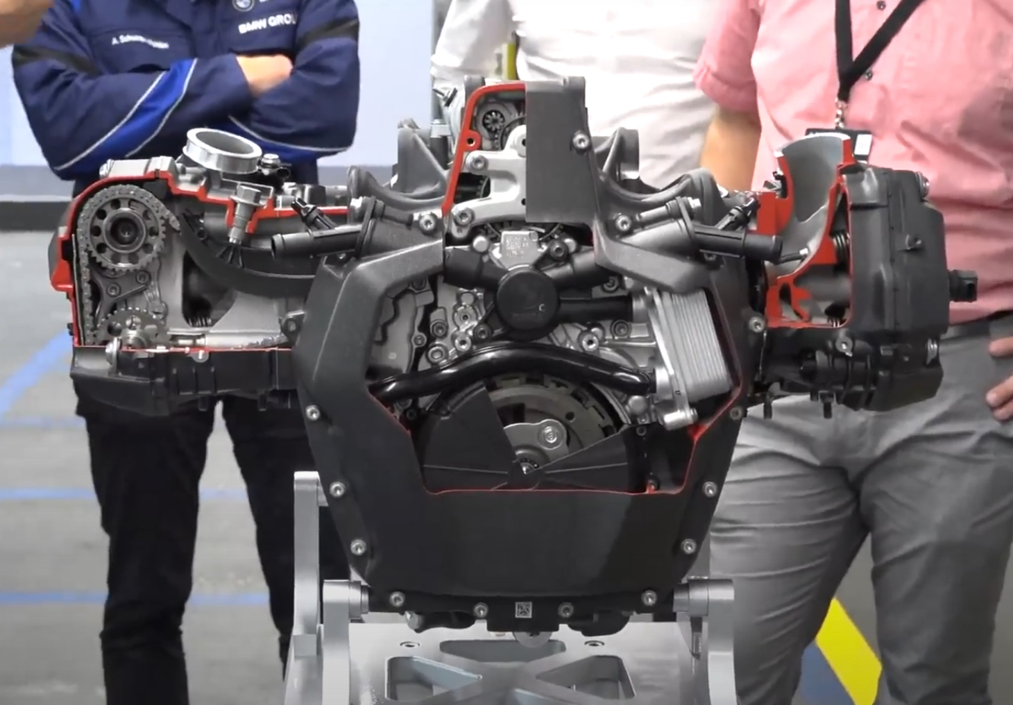

Hast du mal ein Bild davon?

Den Stopfen habe ich wohl in einem Filmchen gesehen rechte Seite, zwischen Hauptrahmen und Verkleidung zu sehen. Schaut aus wie üblich, mit kleinem Knebel oben drauf, also ohne Werkzeug zu öffnen.

Zu den Motorbildern:
Wärmetauscher Öl/Wasser IM Motor. Nokenwellenantrieb rechte Seite vor dem Zylinder, li. Seite hinter dem Zylinder und schon schaut es aus, als wären die Zylinder nun einander genau gegenüber.
