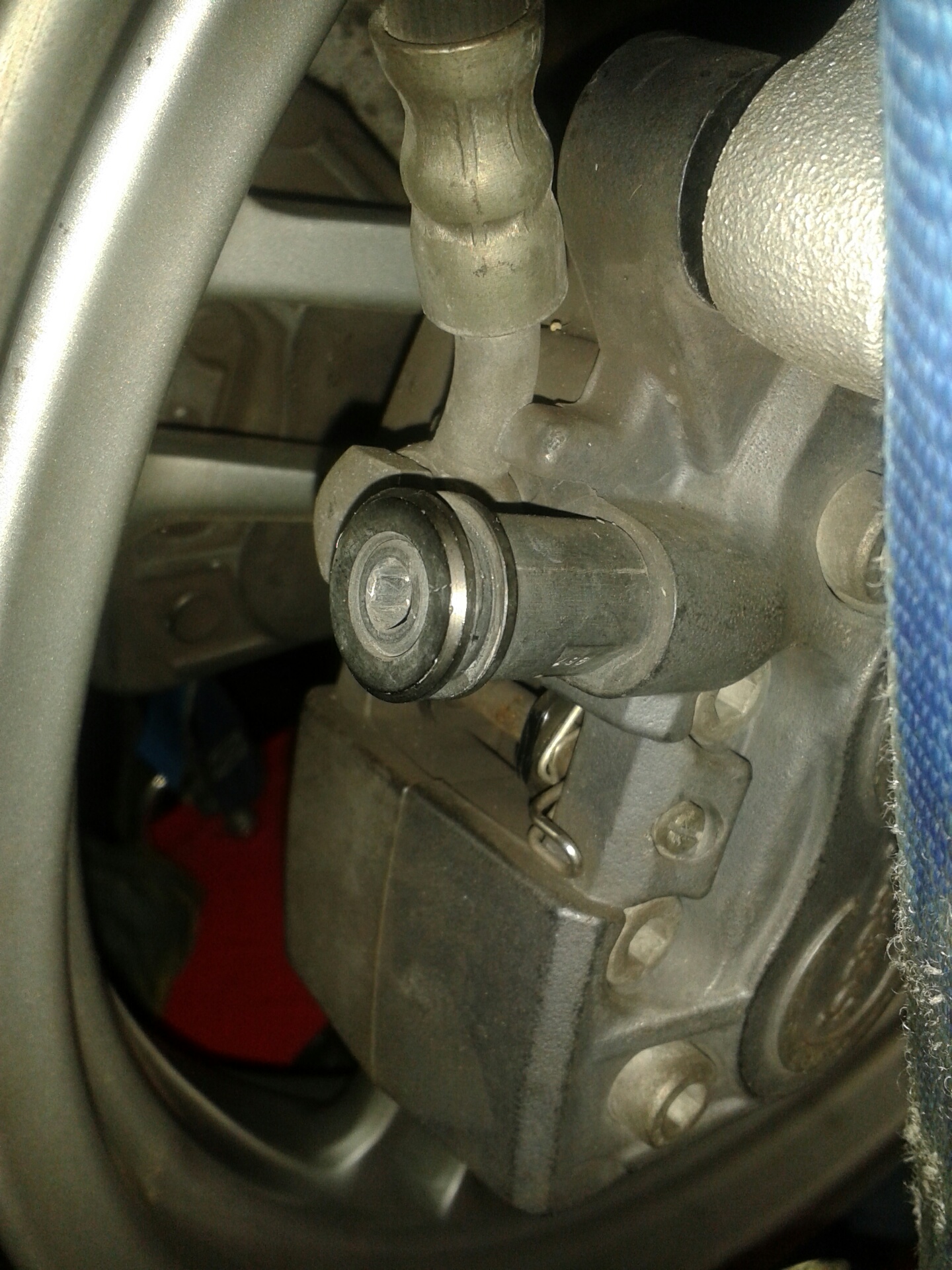

Hallo zusammen.
Kann mir einer sagen was das für ein Teil ist?
Auf dem anderen Bremssattel ist eine Normale Schraube zum Entlüften.
Können da die BMW Leute was dranhängen zum Absaugen?
Larsi
Larsi
10.07.2007
32.970
Das nennt sich Befüllschnittstelle.
Dort bringt der Freundliche die Bremsflüssigkeit ins System.
Wenn du den Service selbst erledigen willst, tausch das Ding gegen einen Entlüfternippel.

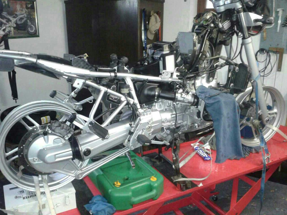

das sieht ja richtig nach Arbeit aus . Da musste dich bis Saisonstart noch sputen . Pass auf , dass zum Schluss 'ne Schraube übrig bleibt , sonst läuft se nicht.:Augenzwinkern_2:
Gruss Ralf
Chris_
Chris_
18.01.2007
2.431
Sulzbach-Rosenberg
1250 GS
Gruss Ralf
Schrauben sind jetzt schon mehr als genug über.:cool:
Dürfte dann ja keine Probs geben......
Der hintern ist ja schon mal fertig.
