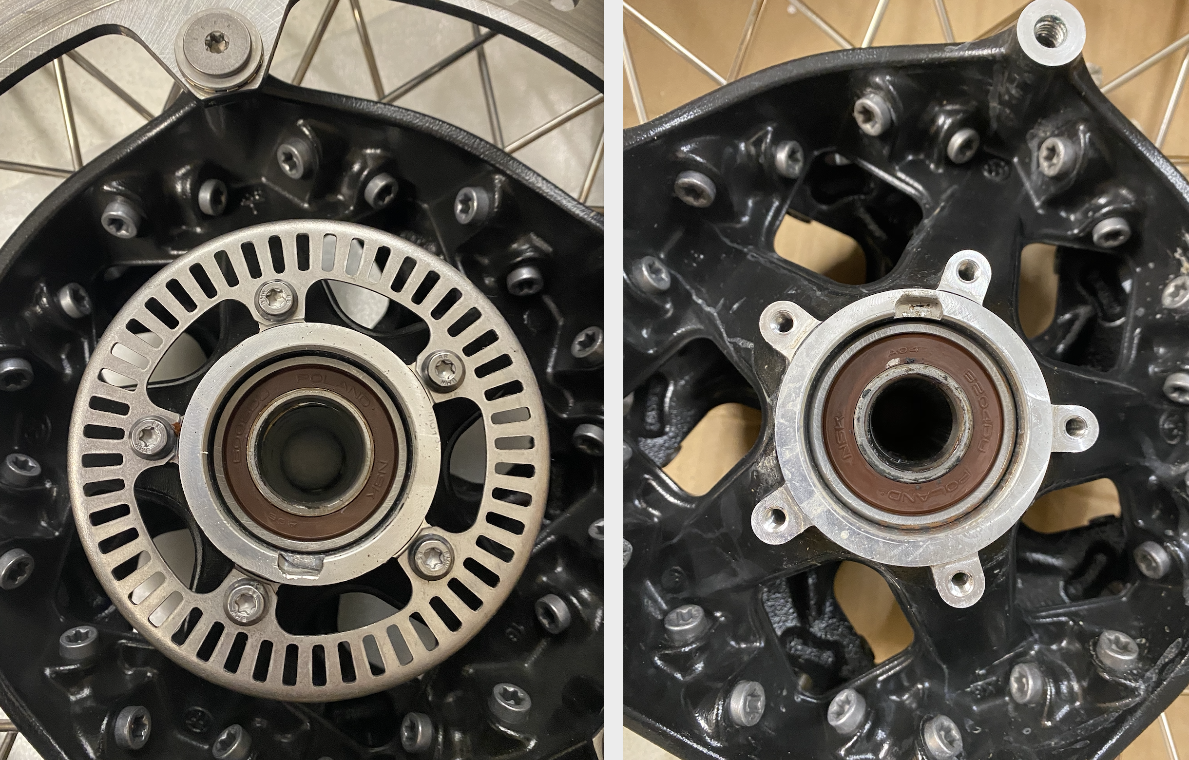

Hi,
ich habe mir einen zweiten Satz Felgen für's Grobe zugelegt. Jetzt stelle ich fest, dass die Radlager unterschiedliche Innendurchmesser haben.
Frage: Wie bekomme ich am Vorderrad die Radlager ausgebaut?
Innen ansetzen und aus der erwärmten Nabe langsam mit leichten Schlägen raustreiben, scheint m.E. nicht zu gehen, da ich innen, aufgrund der Distanzhülse, nicht am Lagerrand ansetzen kann.
Aber irgendwie muss es ja gehen. Habe im Netz nichts brauchbares gefunden.
Wer weiss wie?

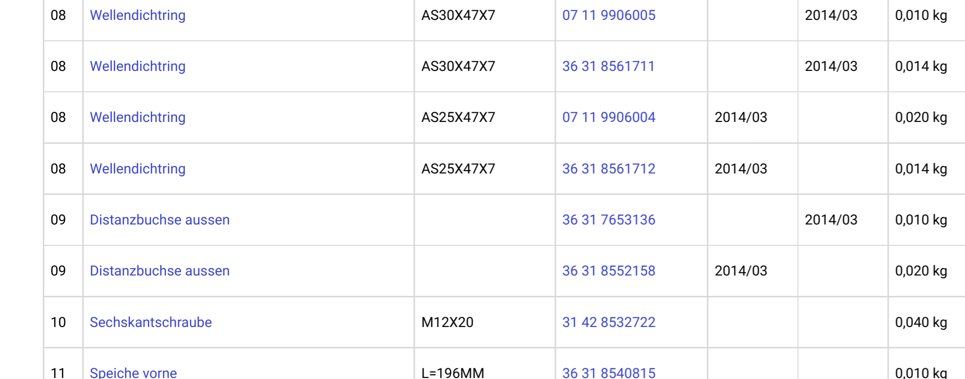

Von welchem Modell stammen die anderen Räder? Lt. Ersatzteilkatalog gab es 03/2014 eine Änderung.

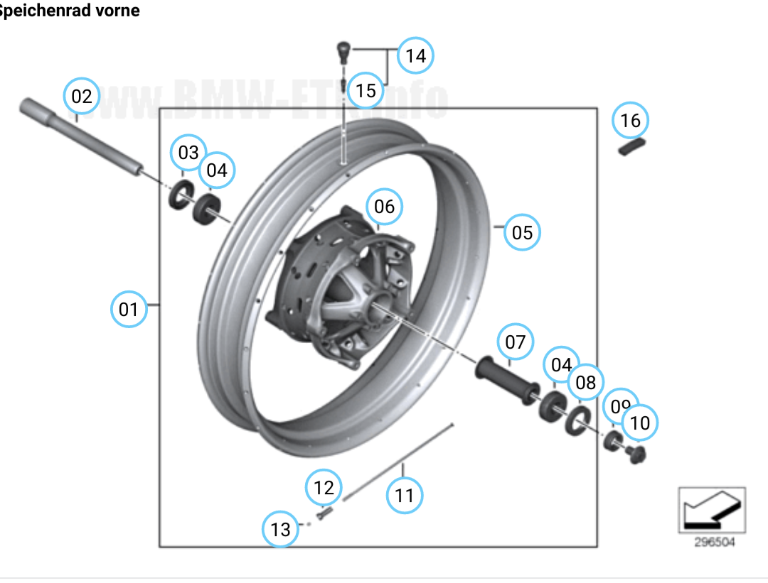

Hallo
Du brauchst dafür einen Innenabzieher eventuell geht es auch mit einem langen Schraubendreher.
Dazu die Felge auf 2 Balken legen und den Schraubendreher oder Durchschlag durch die Hülse versuchen an die Kante des Lagers zu kommen und dann mit leichten Schlägen das Lager austreiben.
Da die Hülse und das Lager abgeschrägt ist kann es klappen da dort auch der Innenauszieher packt.
VG Frank
Gast45437
Die entsprechende "Distanzbuchse Außen" besorgen im Bild unter 09 zu finden, sollte Abhilfe ohne Radlagerausbau schaffen.
Ich habe auch 2 Radsätze mit dem selben "Problemchen". :wink:

Ich habe diese Prozedur grade hinter mir.
Also ich habe nur eine Art von Radlager für die GS(A) gefunden.
20*47*14 gekapselt. Ein Allerweltslager das es von 2€ an aufwärts an jedem Kiosk gibt.
Da ein gescheiter Innenauszieher recht teuer ist und ich sowas nicht öfters machen willte, hab ich es für nen 5er/Kaffeekasse BMW Händler machen lassen.
Beim Zusammenbau drauf achten, das die Distanzhülse nicht zuviel Druck auf die Innenringe der Lager ausübt (Was sie eigentlich garnicht sollte).
Ich bin da eher ein Freund von Einziehen, anstatt eintreiben.....
Hmm? Da der Aussendurchmesser der Achse ja kleiner ist als der Innendurchmesser des Radlagers, würde sich bei der Lösung das Rad dann nicht im Lager drehen, sondern im davor liegenden Distanzring. Das wäre nicht im Sinne des Erfinders und von kurzer Dauer. Oder habe ich dich falsch verstanden?

Hallo Frank,
das war mein erster Gedanke, da man dies so recht leicht bei den 2-Ventiler machen kann.
Bei der neuen GS ist der „Tunnel“ jedoch recht lang und mit 20mm zu schmal, als dass ich genügend Winkel habe, um genügend Kraft auf die kleine Rille des eingepressten Lagers zu bekommen.
Vermutlich geht es nur mit einem Innenabzieher.
Mal sehen, ob ich hier noch eine offene Werkstatt finde.
Danke jedenfalls.
Gruss
Jochen
