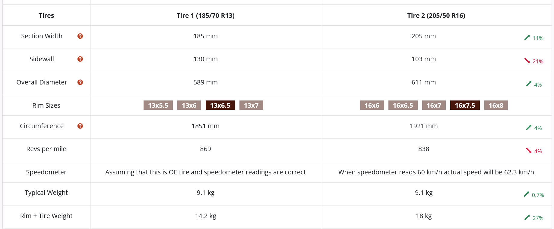

Wegen 4% mehr Durchmesser oder 11mm mehr Radius?
