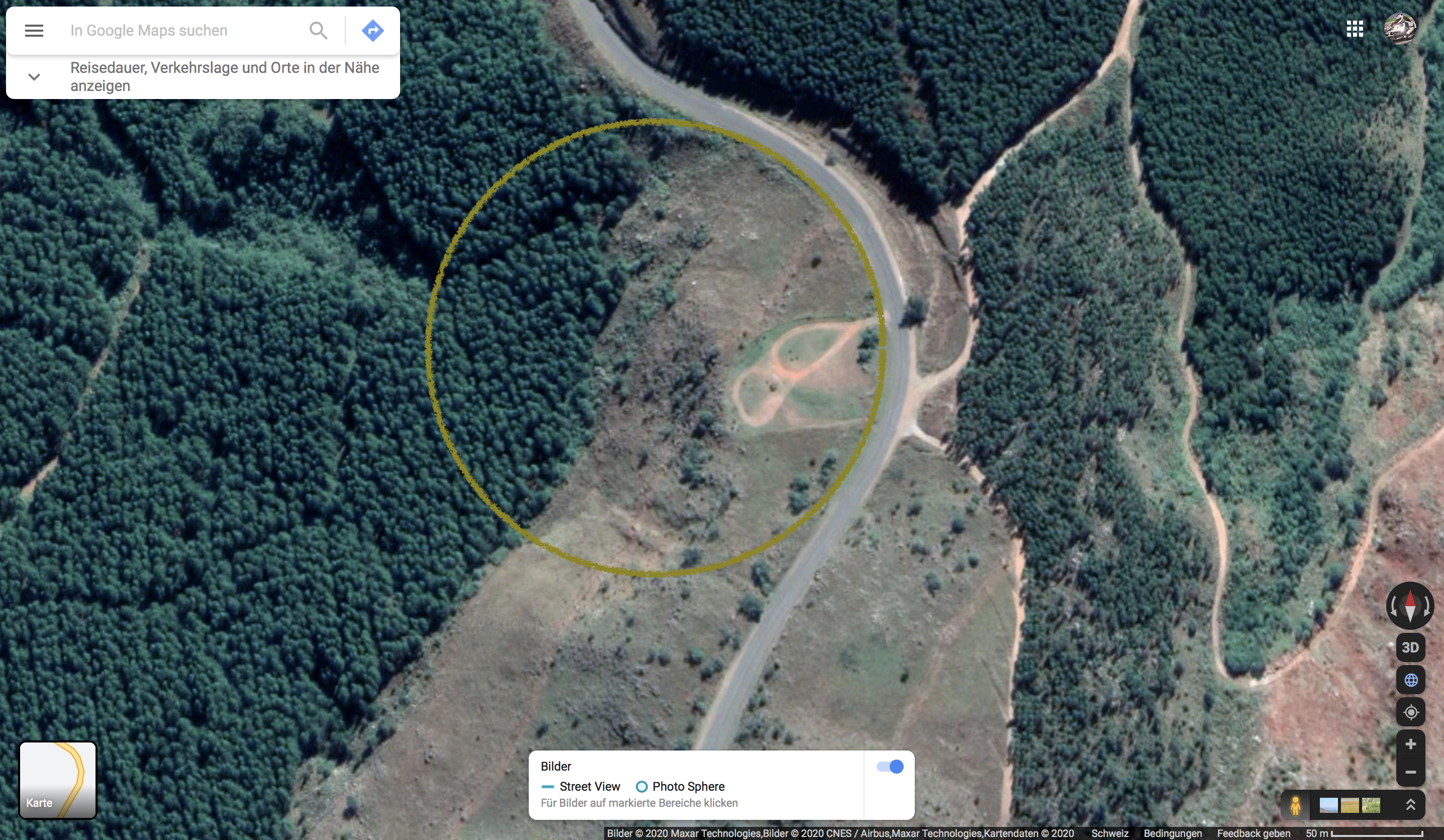

Er war einfach zu schnell - bei den anderen beiden ist es gerade noch mal gut gegangen. Aus folgenden Gründen:
1. Der Sturz hat sich in dieser Links abgespielt. Die Warntafel "Rutschgefahr" steht da nicht ohne Grund - der Asphalt macht eher einen schlüpfrigen Eindruck. (Die Tafel ist auch im Video zu sehen.)
2. Die Straße führt in dieser Linkskurve steil bergab.
3. Der Tacho zeigt zum Zeitpunkt des Sturzes knapp 120 km/h, der auf Google Maps eingepasste Kurvenradius beträgt aber maximal 120 Meter, was zu einer effektiven Schräglage von etwa 40 Grad führt - viel zu riskant für diese Situation.
4. Der direkt Vorausfahrende fährt im haftfähigeren mittleren Bereich des Fahrstreifens, der Verunfallte in der blank polierten Fahrspur der linken Autoreifen.
Der Fall ist völlig klar - die Videoaufnahmen zeigen (je nach Einstellungen, die hier offenbar besonders "verharmlosend" gewählt wurden) die realen Bedingungen nicht wirklich. Die drei waren riskant unterwegs und für den Verunfallten hat es in dieser Kurve halt einfach nicht mehr gereicht.

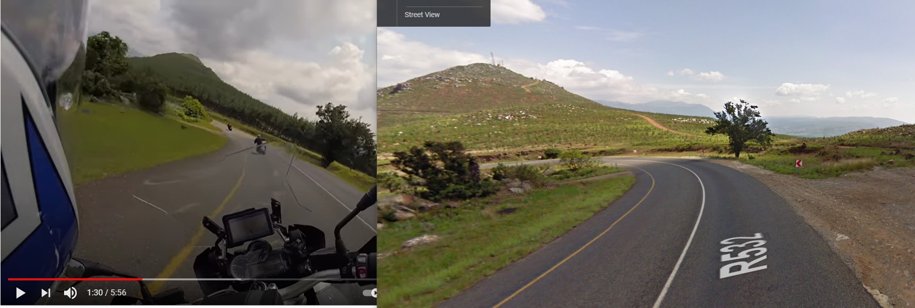

nach "serpel" habe ich mal das video und google maps neben einander gelegt, erstaunlich, wie sich die ansicht ändert :eek:

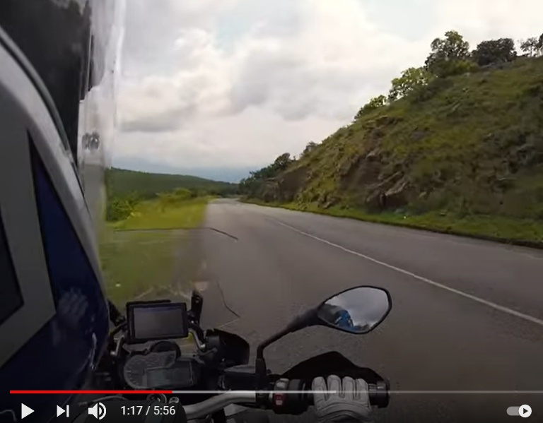

im video selber ist mir bei 1:17 aufgefallen :
er fährt sehr weit links (um die kumpels vorbei zu lassen), noch links vom gelben strich - hier kann er sich zusätzlich die reifen dreckig fahren, was in schräglage den grip verringert
bei google ist mir nun aufgefallen
  • es sind auf street view deutliche brems streifen von autos zu sehen
  • es sind nun schilder (rechts) die auf die scharfe kurve hinzeigen
