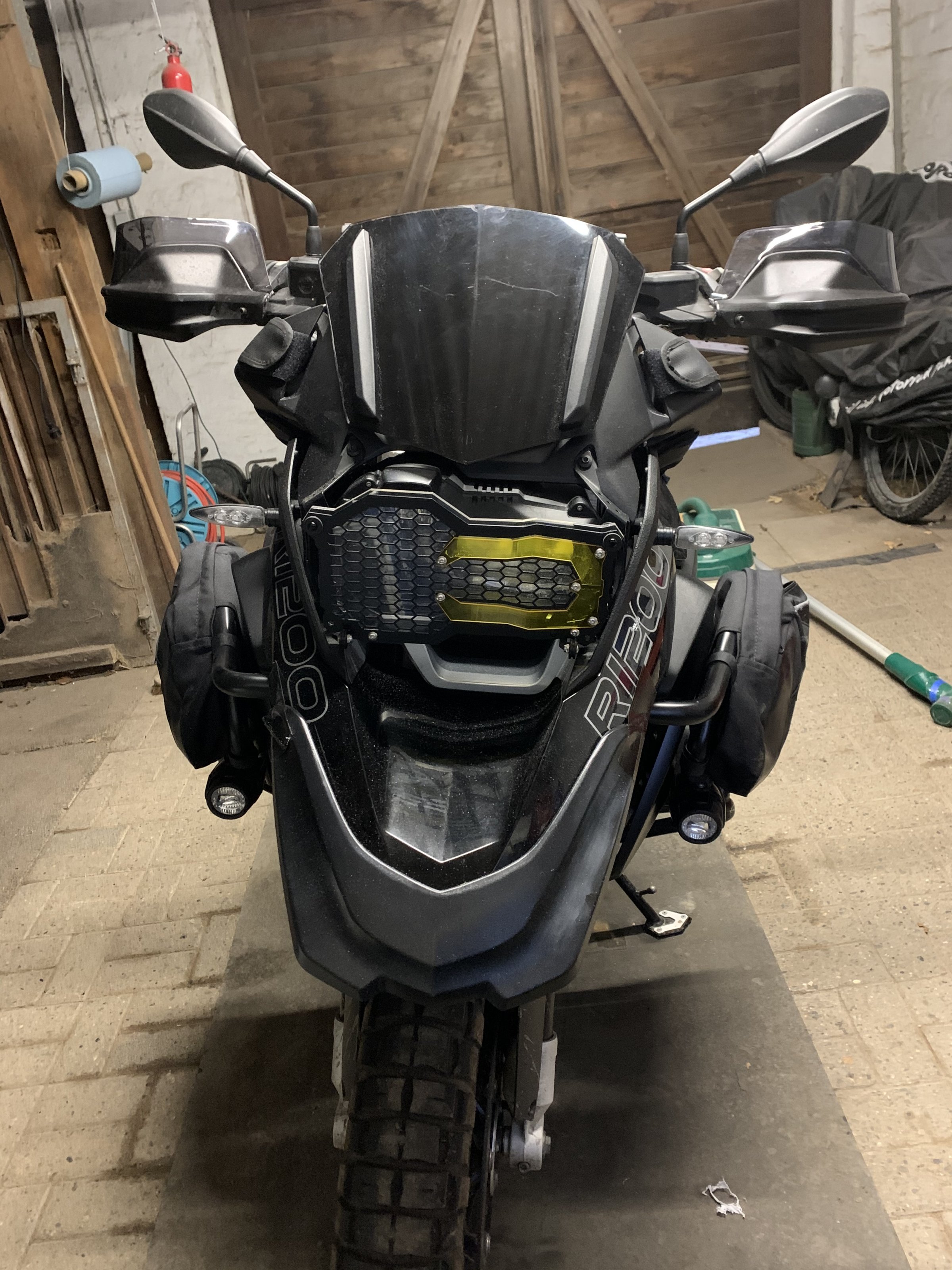

Ich habe sehr viel Probiert,
den besten erfolg habe ich mit einer angeschnittenen Scheibe erzielt, von innen matt Schwarz lackiert.
bis 140 alles gut. Bild 1
Regen oder höhere Geschwindigkeiten sind natürlich dann suboptimal.

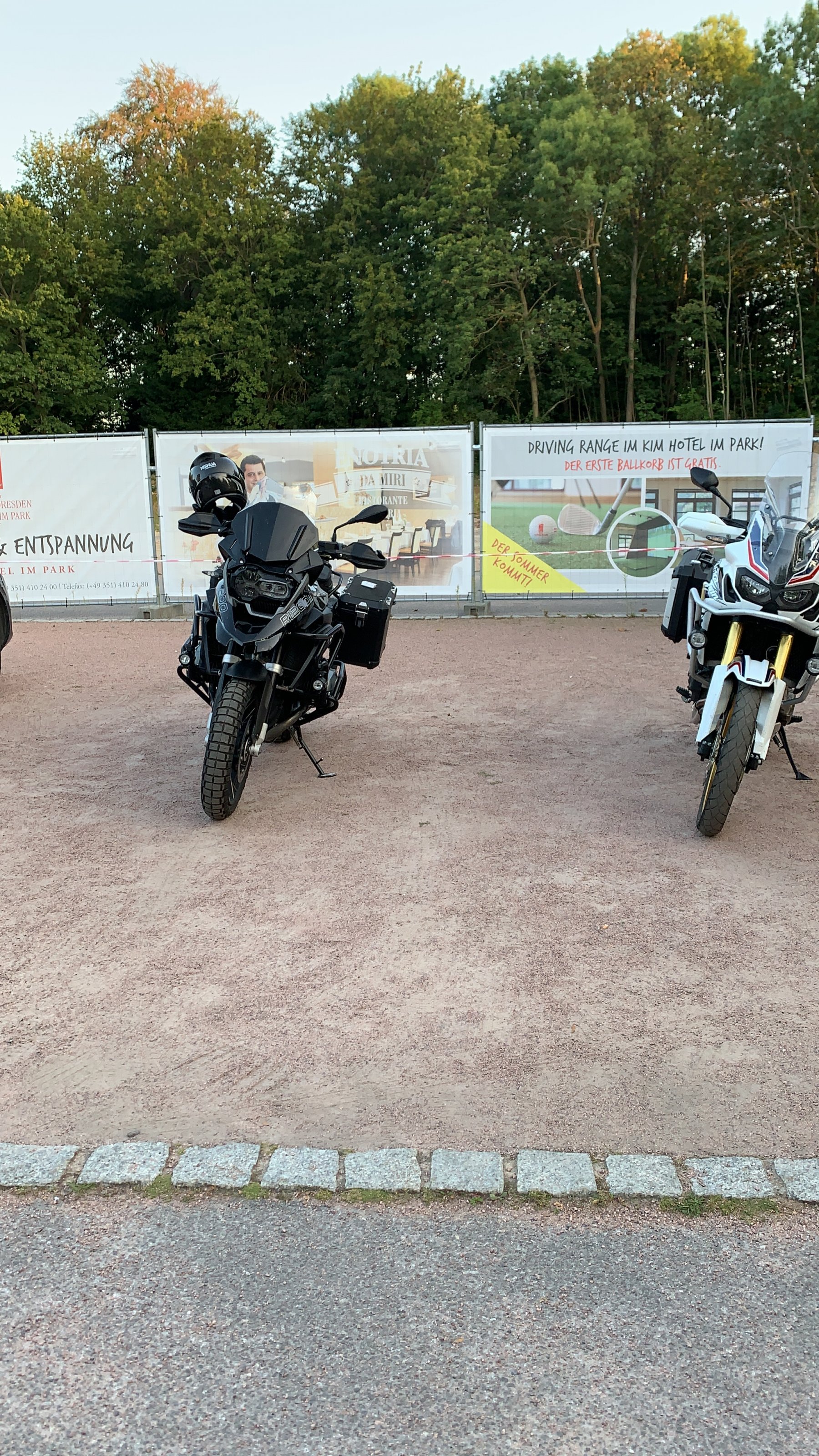

was ich nun noch plane : eine klare normale scheibe und denn mittelteil schwarz tönen dann ist die Optik noch ausreichen aber die Sicht im Offroad nicht eingeschränkt Bild 2

Bei Bild eins ( die ist kürzer als ein Flowjet) gibt es genug Luft auf Arme und Helm )
dient eigentlich nur zu Abdeckung 😂 der Armaturen.
Bei Bild 2 ist mir die Proportion nicht so gut gelungen, aber man sieht das die Scheibe eher verschwindet
und auf dem Weg nach Tschechien war ich froh das die grosse drauf war.
durch das lackieren von innen hat man den Vorteil von außen alle Fliegen entfernen zu können.
und wenn mann sich beim Ali einen Zweiten satz schienen besorgt ist der Wechsel schnell erledigt.
