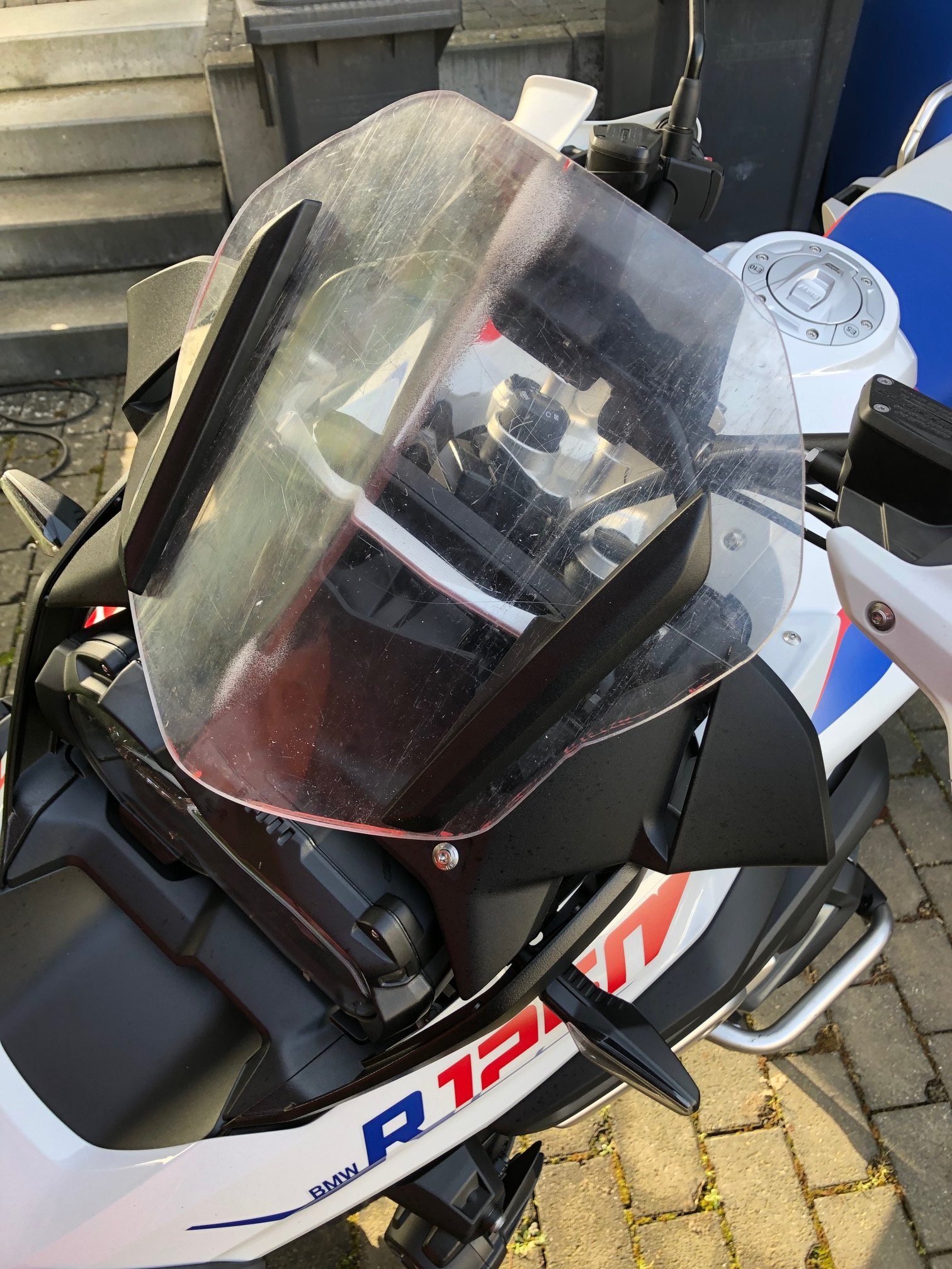

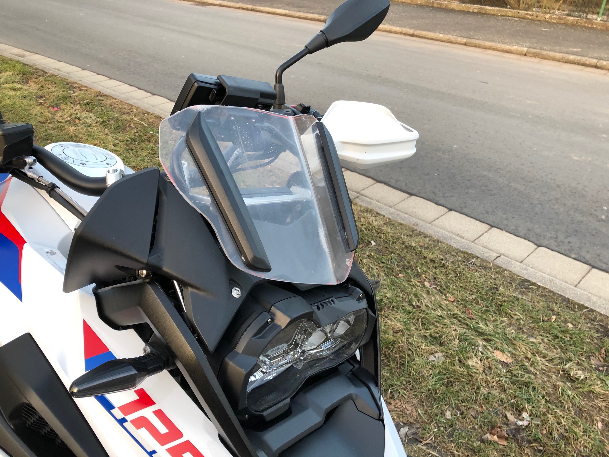

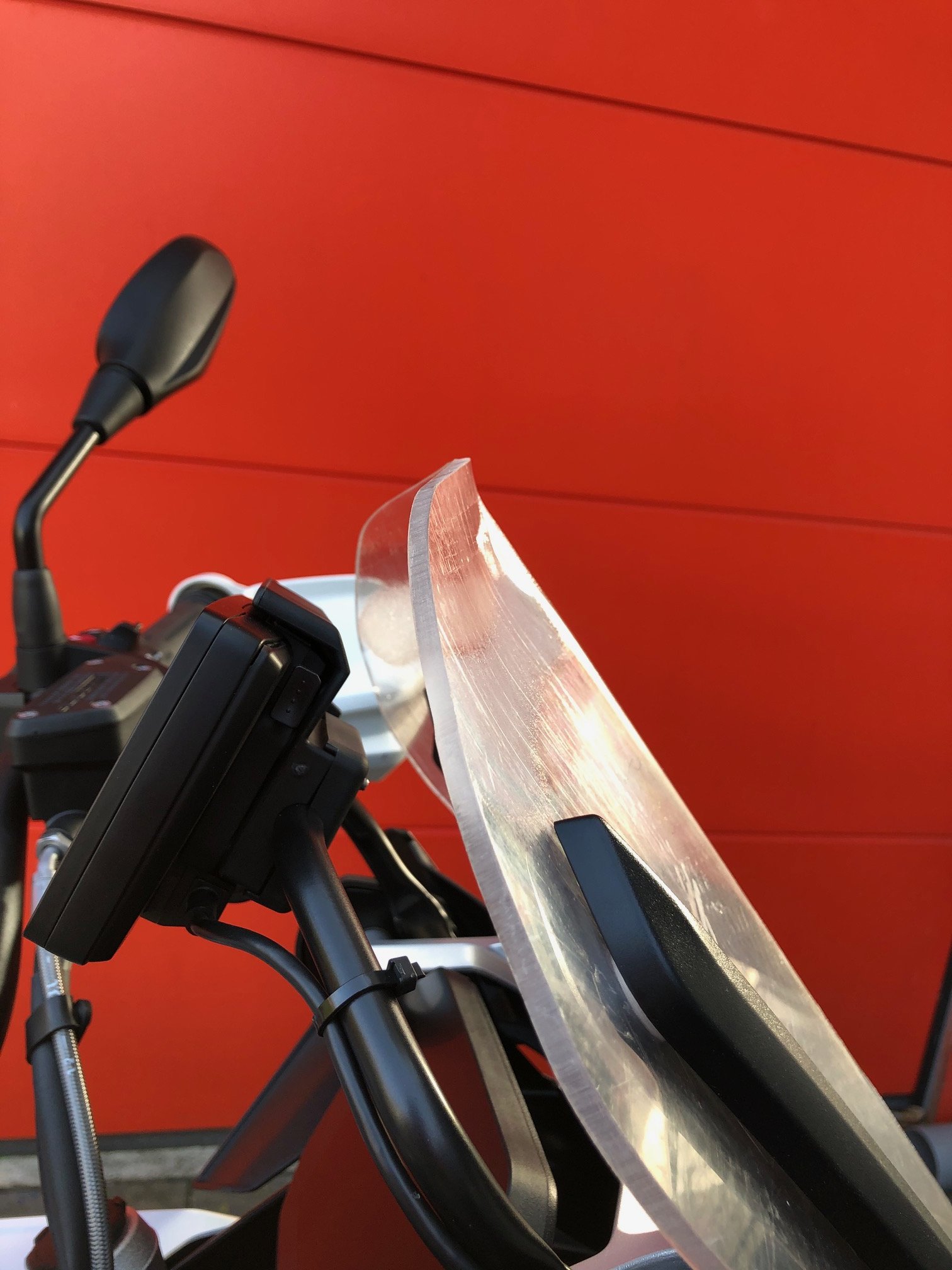

Habe heute verschiedene Tests gemacht.
1. Scheibe ähnlich der Rallye Scheibe als Ausgangsbasis (fast keine Veränderung)
2. Scheibe eins oben etwas nach vorne gewölbt. Ergebnis: Luftgrenze etwas weiter oben, aber immer noch zu niedrig
3. Scheibe bis auf Halterung gekürzt, leiser, aber immer noch unangenehm. Wenn man sich etwas größer macht (2-3 cm) ist es leise.
Als nächstes Schraube ich mal die seitlichen schwarzen Verkleidungen ab und probiere einen anderen Helm.

was ist denn scheibe 2 für ein Brett :giggle:
wie war es ganz ohne ?

Bild 2 ist die Scheibe aus Bild 1 mit "Spoiler" Kante. Ganz ohne war noch etwas leiser als die Scheibe aus Bild 3.

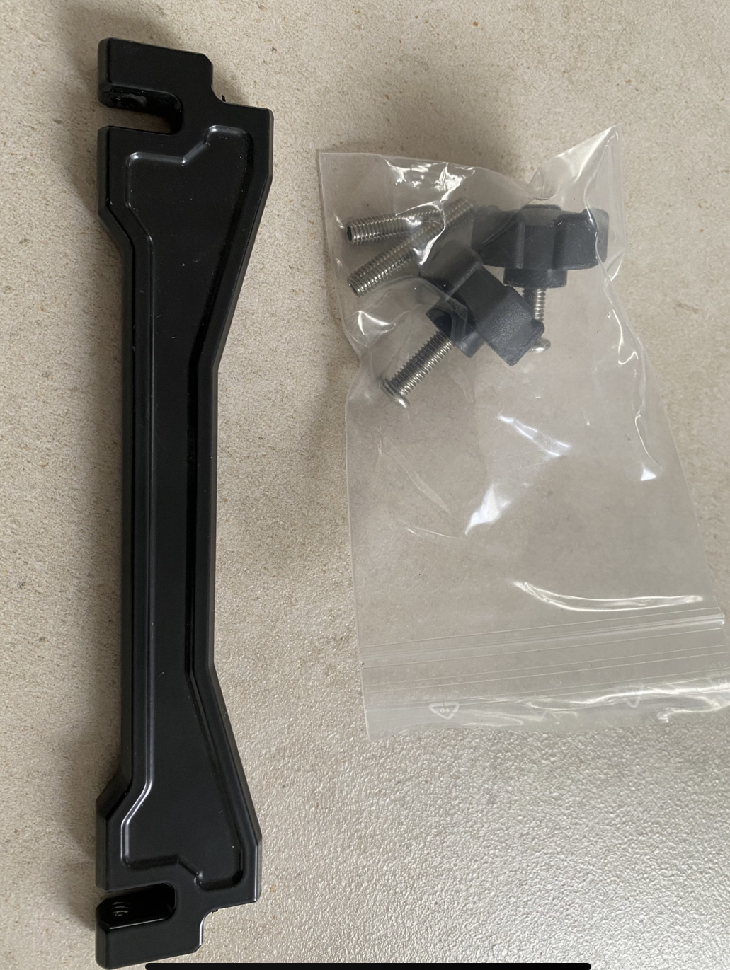

Ich fahre mittlerweile die vierte LC und habe immer die Puig Sportscheibe drauf, da ich die großen Scheiben einfach hässlich finde. Außerdem sitze ich immer noch auf einem Moped und will mich nicht geschützt wie in einem Auto fühlen.
bin 185 cm groß und hab mir vor ein paar Jahren den Sean Scheibenversteller drangebaut. Dadurch steht die Scheibe steiler, fahre sie meist auf der untersten Stellung, und der Winddruck ist relativ gering genauso wie der Lärm. Fahre, mit Lenkererhöfung von 25 mm und sitze dadurch relativ aufrecht. Da ich immer mit Musik fahre, muß ich ehrlich gestehen nehme ich jetzt die anderen Geräusche nicht oder nur schwach wahr. Es ist auf alle Fälle nicht unangenehm. Ich kann sogar bis 100 km/h mit offenem Visier fahren ohne das es zieht . HJC RPHA 70 meist mit geschlossenem Sonnenvisier. Bin außerdem Brillenträger.

Hallo Leon, habe zu dem Sean Scheibenversteller jetzt nicht die meisten Infos gefunden. Hast Du einen link bzw. kannst Du bitte kurz erklären was der macht. Scheibe steiler, wie viel?

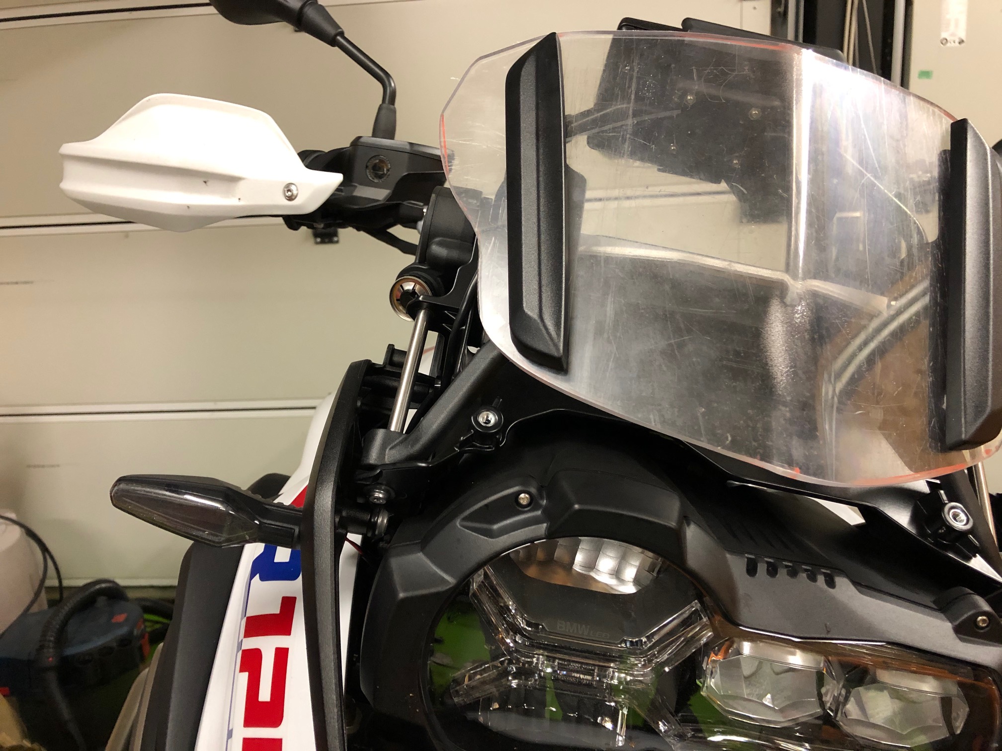

Habe vorhin noch das seitliche Plastikgeraffel abgeschraubt für die morgige Testfahrt.

Welches geraffel ? Denn dann fehlt das Mittelschild doch auch ? Oder ?
Du meinst das Ding überm Scheinwerfer? Ist ein Teil, links, Mitte und rechts. Habe ich auf dem Foto schon demontiert. Erprobungsfahrt findet morgen statt. Kann ja nur besser werden, je mehr von dem Killefitt abgeschraubt wird. Stehend oder auf Naget Bikes ist der Helm schön leise, sollte also auch auf der Kuh funktionieren.
