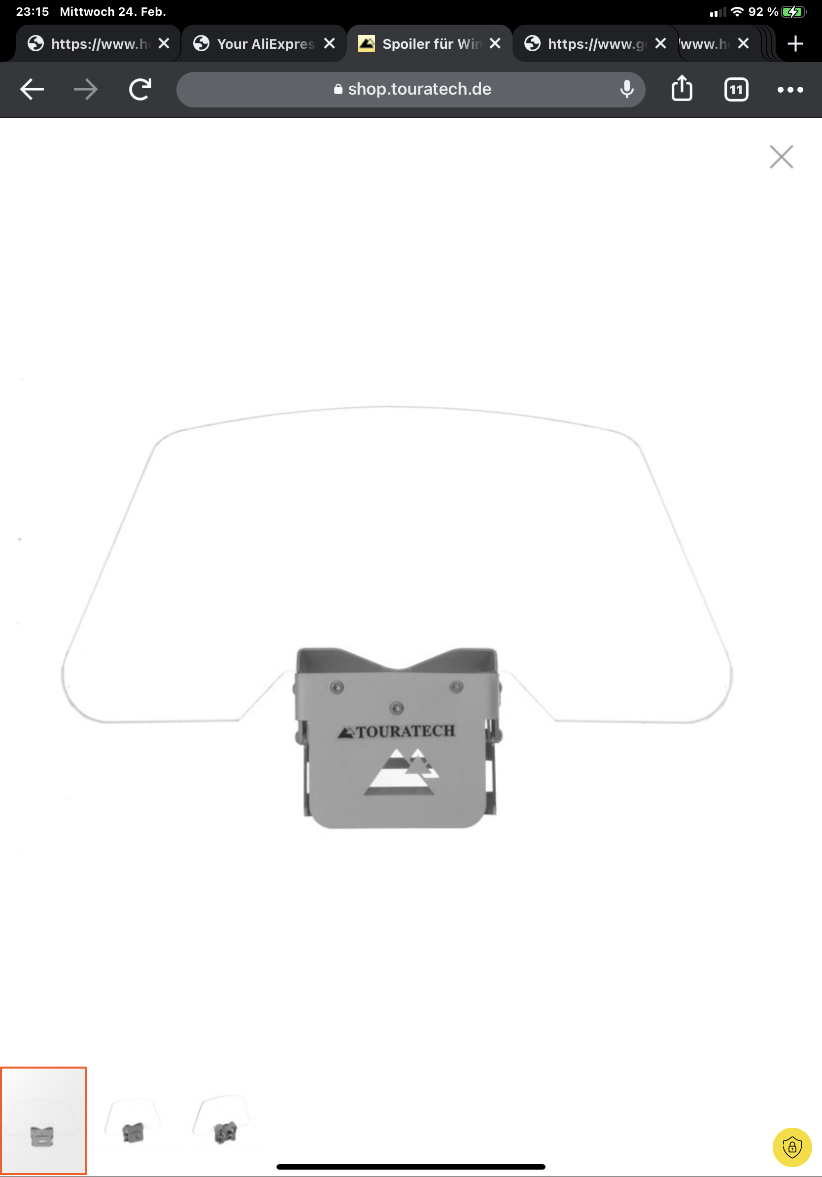

ideal wĂ€re es darauf einen Spoiler zu Bauern, der fĂŒr an uns Abreise oder sie Bahn schnell abnehmbar ist.

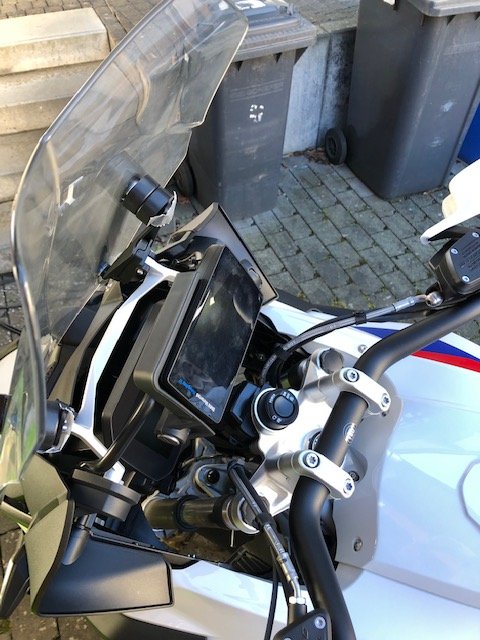

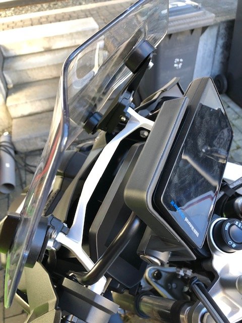

Hier sieht man vielleicht die steilere Stellung der Scheibe. Ohne den Versteller wĂŒrde die Scheibe fast am Navi anliegen

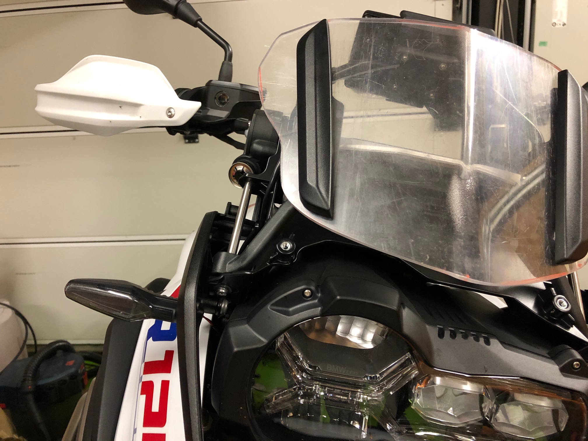

Habe gestern und heute nochmal ein paar Testfahrten gemacht. Habe eine höhere Scheibe (ist das die normale?) mit 40mm Distanz an den oberen Befestigungspunkten montiert. Durch das noch vorne neigen bzw. steiler stellen der Scheibe wird es etwas besser, aber noch immer nicht leise. Bei sĂ€mtlichen bisher gemachten Versuchen (mit Scheiben) war die Grenze zwischen Fahrtwind und "stehender" Luft immer irgendwo im Bereich vom Visier. Ohne Scheibe war's fĂŒr mich bisher am besten.
If you can't beat them, join them.
Ich vermute eine Menge Wind wird vom Schnabel her nach oben geleitet. Wenn keine Scheibe montiert ist ist es besser als mit Scheibe. Ohne Scheibe fahren sieht blöd aus. Also habe ich mir Gedanken gemacht wie ich mehr Luft hinter der Scheibe vorbei bekomme. Die Lösung war ganz einfach. Habe je 20mm DistanzstĂŒcke oben wie unten unter die Scheibe gelegt. Dadurch kommt die Luftgrenze an den unteren Bereich des Helmes und es wird sehr leise, fast so als wenn man den Kopf neben die Verkleidung hĂ€lt. Werde als nĂ€chstes nur unten etwas unter die Scheibe legen, das sollte den Effekt noch verstĂ€rken. Evtl. montiere ich die Scheibe noch 10mm tiefer.
Hier noch zwei Bilder.
  • mit höherer Scheibe und oben 40mm Distanz
  • mit Rallye Scheibe oben und unten 20mm Abstand
