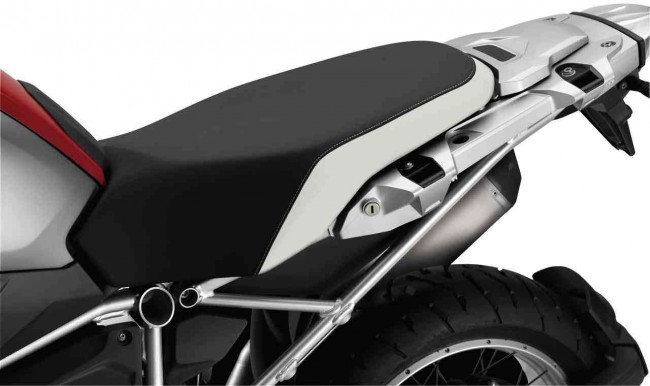

Auf meiner 2018er K50 Rallye habe ich die Rallye Sitzbank drauf. Ich habe es nicht gesondert bestellt, aber anhand der Einmuldung in meiner Sitzbank dachte ich, dass es die niedrigere ist, wie sie im Thread
(108346) beschrieben wird
Auf der Rückseite steht allerdings 77348523745, welches im Netz als die extrahohe betitelt wird:
Meine Frage(n) an euch:
Gibt es eine höhere Rallye Sitzbank, als die, die ich schon draufhabe?
Bzw. anders gefragt: Ist die durchgehende Sitzbank 77348523744 (880mm) noch höher als meine 77348523745? Oder täuscht das?

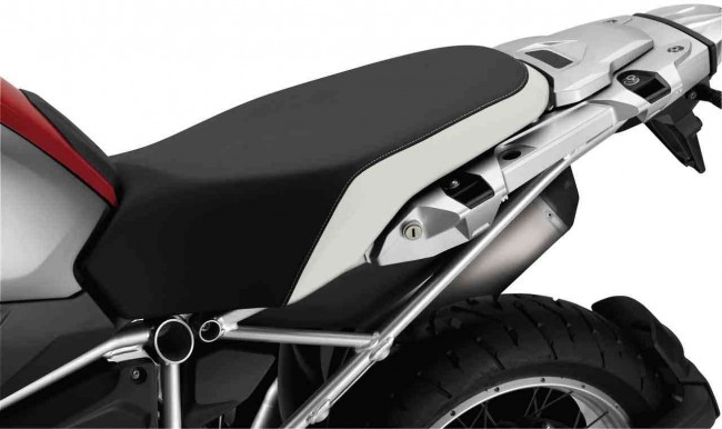

77348523744:
Leider konnte ich im Netz nirgends die Sitzhöhe von der 77348523745 herausfinden.
Vielleicht hat sich damit ja schonmal jemand beschäftigt und kann die Sache auflösen.

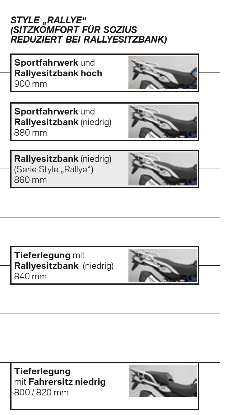

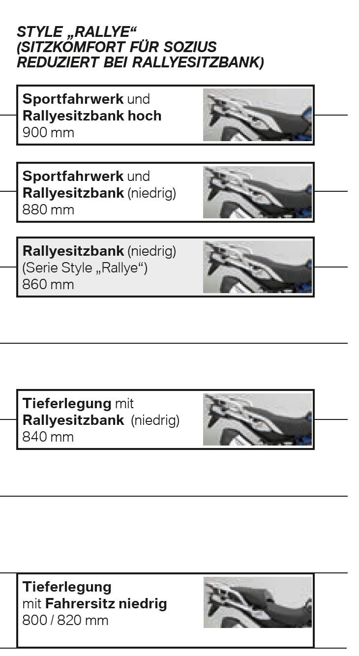

Die Verwirrung liegt zum Teil daran dass BMW selbst in seinen eigenen internen Dokumenten die Sitzbank unterschiedlich betitelt. In dem Dokument, aus dem ich die Tabelle habe, wird die hohe Rallyesitzbank ein paar Seiten vorher als "extrahohe" bezeichnet und die normale als hoch.
Wenn du das normale Fahrwerk und die (extra)hohe Rallyestitzbank hast dann ist die Sitzhöhe bei dir 880mm.
Zur Namensverwirrung - hier steht Sportfahrwerk, auf den anderen Seiten und im Prospekt steht wiederum Sportfederung. :facepalm:

Super, das hilft schonmal sehr weiter! Wusste ich doch, dass ich hier richtig bin.
Also gibt es quasi zwei Rallye Sitzbänke, eine hohe (durchgehend gerade) und eine tiefe (Einmuldung Fahrer). Letztere wird serienmäßig mit der Rallye ausgeliefert.
Dann begebe ich mich mal auf die Suche nach der hohen Sitzbank!

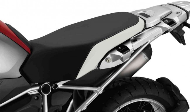

77348523744:
Viele Grüße,
Stefan
Hat jetzt die Bank 77348523745 ebenfalls eine Sitzmulde, oder ist die durchgängig gerade?
