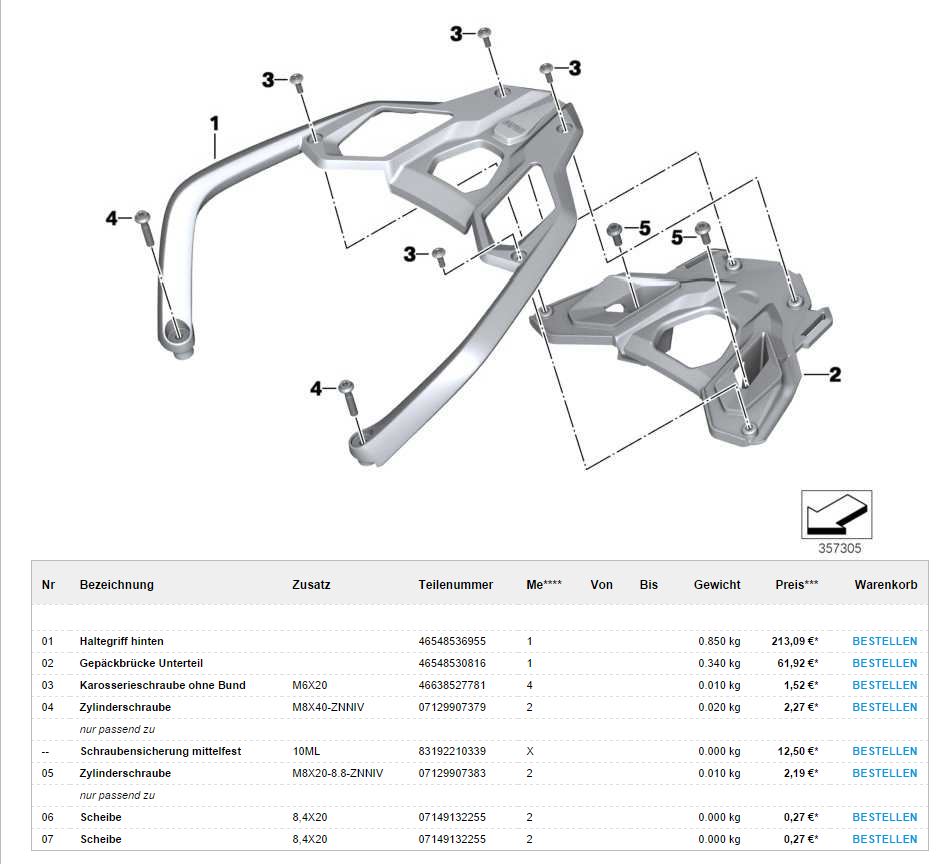

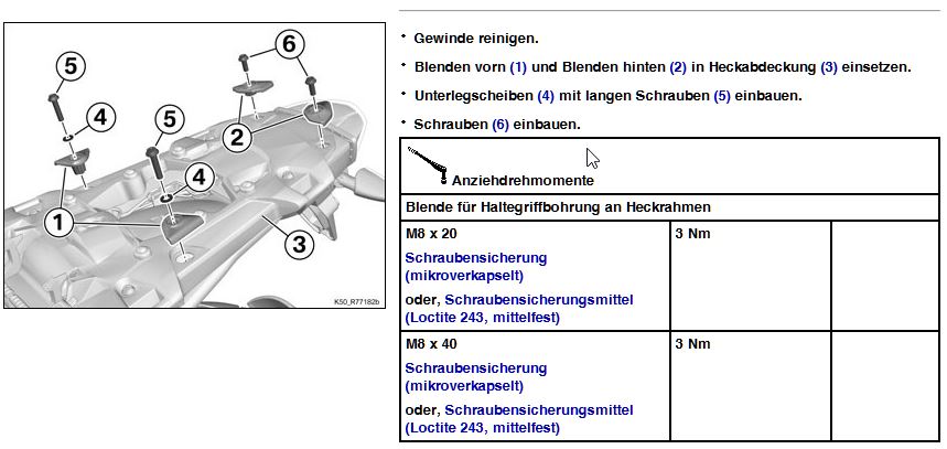

Also, ich habe mal ein bisschen recherchiert....
lt. WHB sind die hinteren Schrauben 8x20
und laut ETK sind das die Schrauben Nummer 5
hoffe, hilft etwas....

Mir kommt da ein Gedanke. Falls er den Topcasehalter montiert hatte, sind es längere Schrauben. Die wären dann tatsächlich zu lange ;)
oerst
oerst
Joined
Jul 22, 2013
Messages
8,183
Location
LEV
R1200GSA TB
Ja, da hast Du wohl Recht. Das sind dann 15mm zu viel...

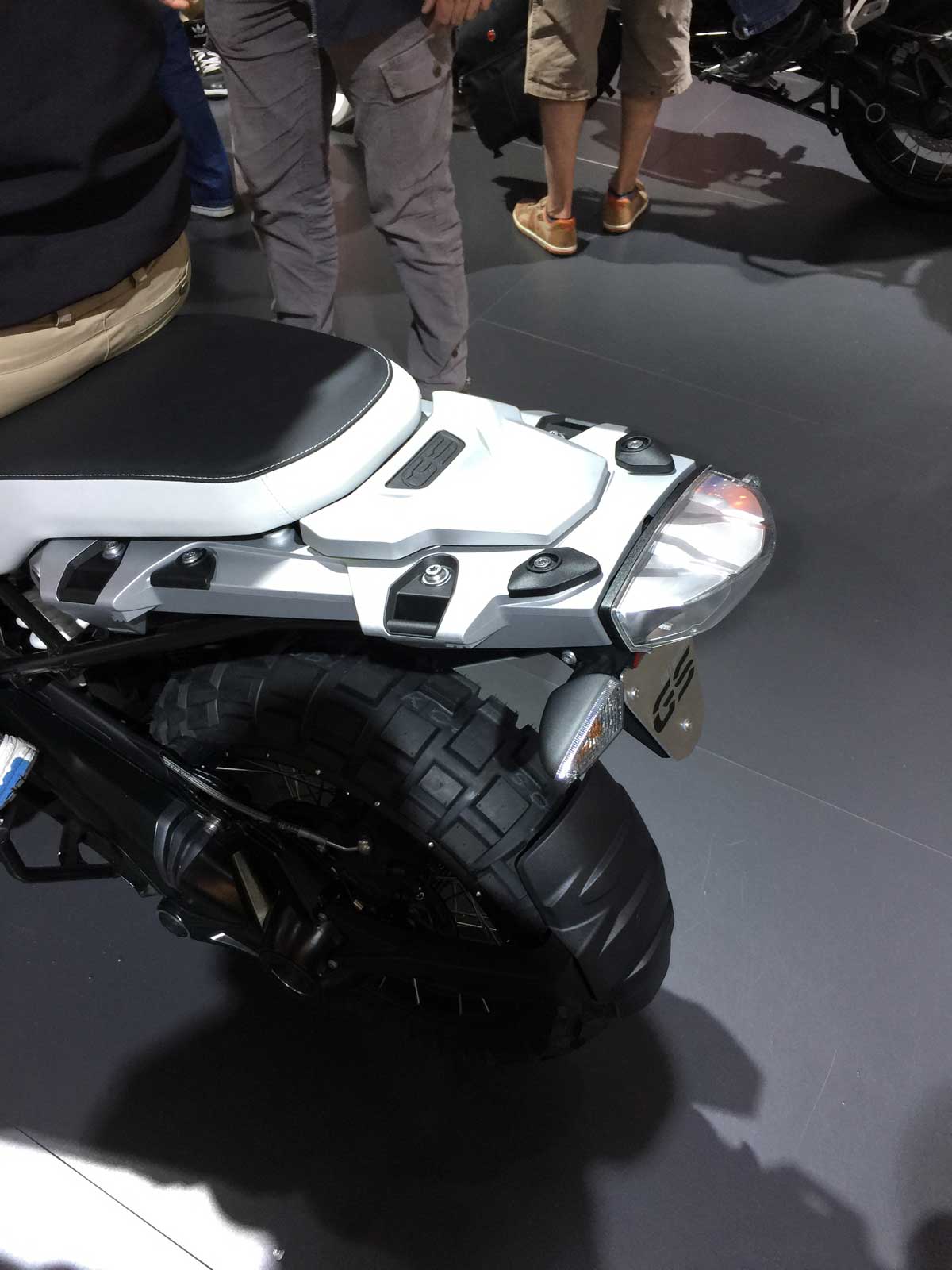

Die Platte ist halt für die Befestigung des Original-BMw-Topcase ausgelegt. Zurrösen o.ä. gibt es nicht daran. Aber direkt darunter sind ja die Original-Ösen (=die Befestigungswinkel für die Koffer). Die kann man zum verzurren sicher verwenden.

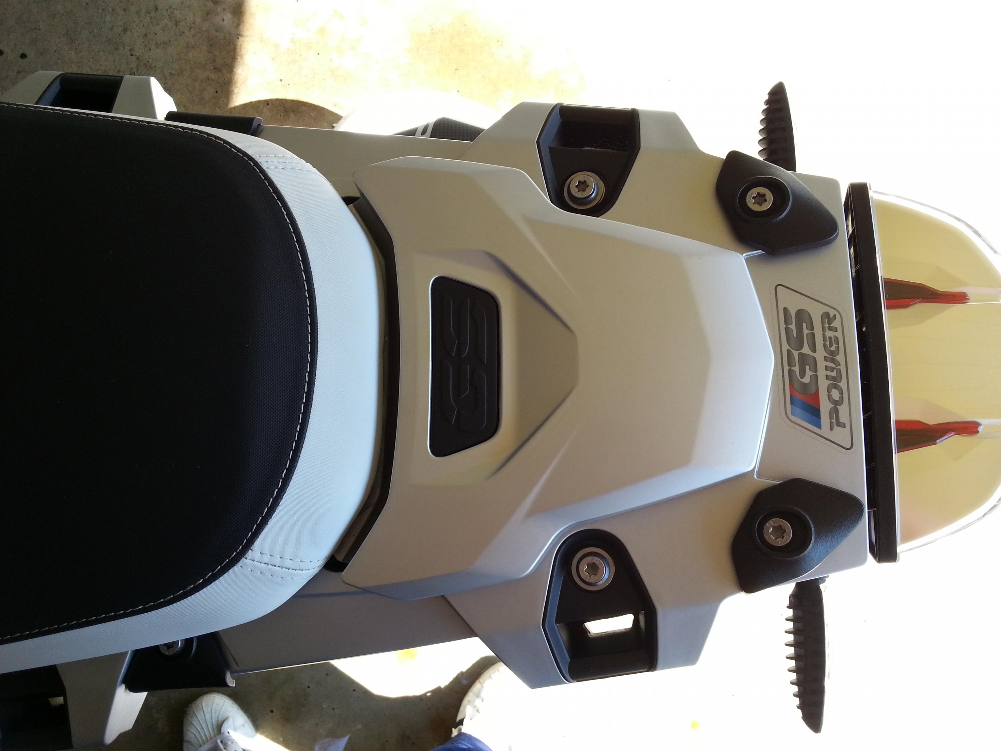

schaut von oben so aus.................
Das ist die kleine Platte vom Rallyesitz. Aber da sieht man die "Öse" der Kofferaufnahme perfekt. Daran kann man gut zurren, aber dann halt keine Koffer mehr anhängen.
