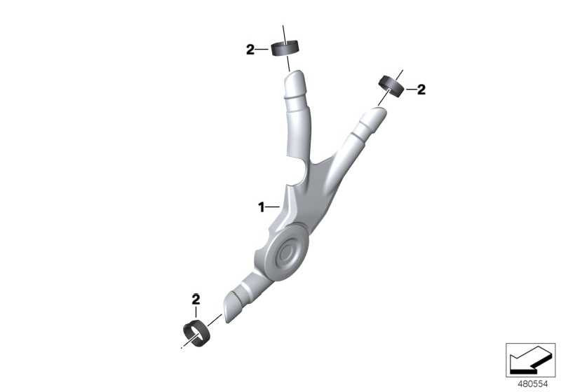

Hi, würde es nicht Sinn machen, wenn du selber einfach einen Schutz drüberstülpst? Dann hast du künftig nicht nochmal das Problem und das kann ja auch stylisch aussehen :)
Gummikuh24
10.01.2016
31
Sehe ich auch so. Da sich der Rahmen der Rally nicht unterscheiden dürfte passt der Schutz (genau kann ich das in ca. 1 Woche sagen - dann sind die Teile da). Teilenummern:
1x 46518560671 Rahmenschutz links K50
1x 46518560672 Rahmenschutz rechts K50
6x 32737687119 Spannband L=75MM
