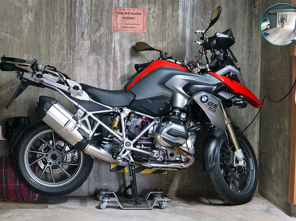

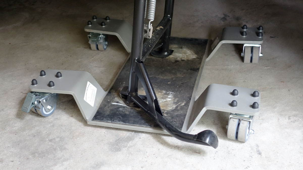

ich bin nun schon zu spät dran, will aber meine gekaufte Rangierhilfe vorstellen. Ich hatte dasselbe Problem, in extrem kleiner Garage Auto und Motorrad unterzubringen. Auch jetzt wo ich mehr Platz habe, finde ich eine Rangierhilfe sehr praktisch.

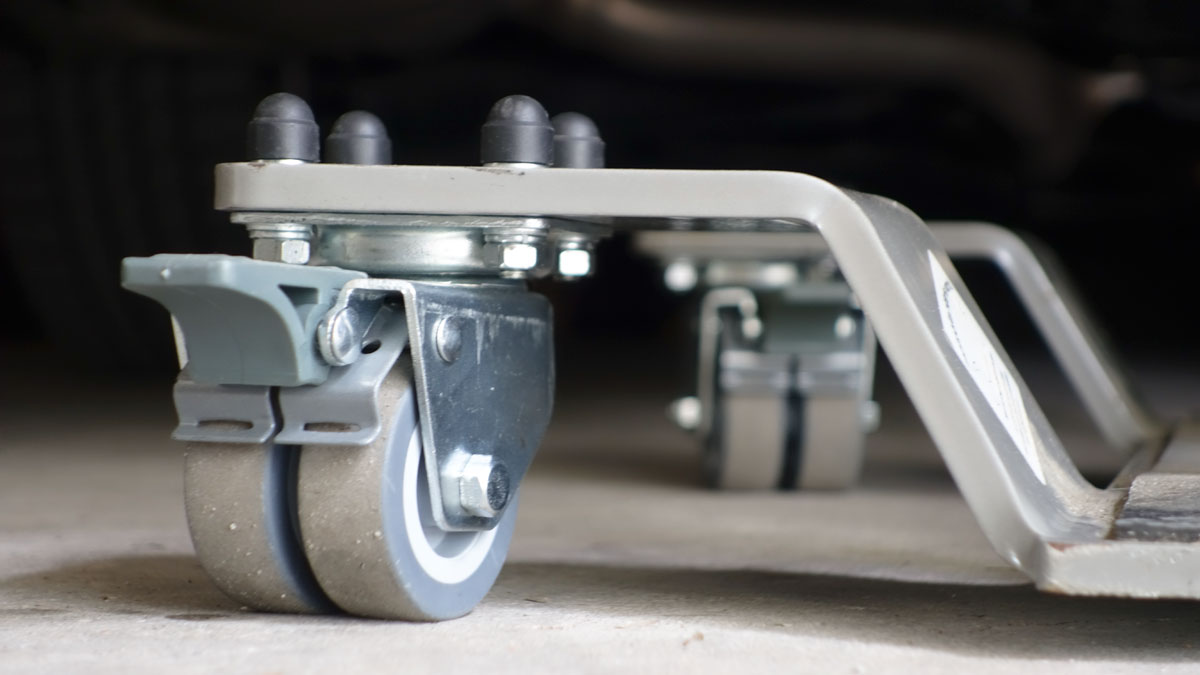

Ich kaufte mir nach einem Testbericht die sogenannte Rangierhilfe von "motobike.rider". Mit 109.-- EUR inkl. Versand in 2012 war es kein Schnäppchen; allerdings der Testsieger. Außer mit den drehbaren Rollen, welche ich inzwischen durch Strandkorbrollen (Tragkraft 400kg) ausgetauscht habe, bin ich sehr zufrieden. Bilder anbei.
Hier noch ein Bild, wie die GS LC hinten quer an die Wand geschoben werden kann. So steht sie den Winter über. Ohne Rangierwagen wäre das unmöglich.

Die Ständerauflagefläche läuft schön knapp über dem Boden, das macht das Aufbocken leichter.
Nicht übel.

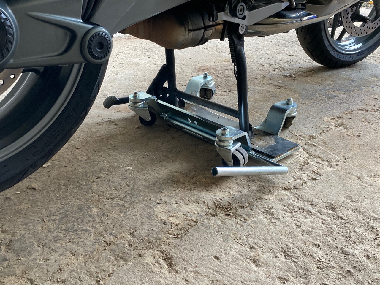

Ich besitze eine Rangierhilfe von Kern-Stabi (siehe Bilder).
Bisher nutzte ich diese für meine R1200RT.
Seit gestern nenne ich eine GS mein Eigen und muss sagen, dass aufbocken der Maschine auf dessen Hauptständer geht im Vergleich zu RT um einiges schwerer.
Ich habe mich mit meinem gesamten Körpergewicht (immerhin ca. 90kg) auf den "Ausleger" vom Hauptständer gestellt und hatte meine liebe Not, die Maschine auf die Rangierhilfe zu bekommen.

Ist bei mir auch so. Wenn ich zusätzlich am Ausleger der Soziusraste ziehe, dann gehts halbwegs

Bremse der Rangierhilfe lösen und diese flutscht von alleine drunter.

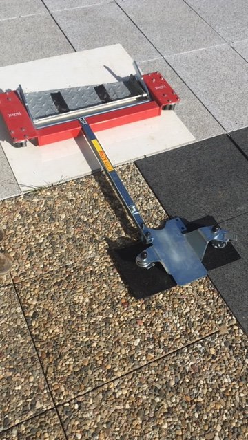

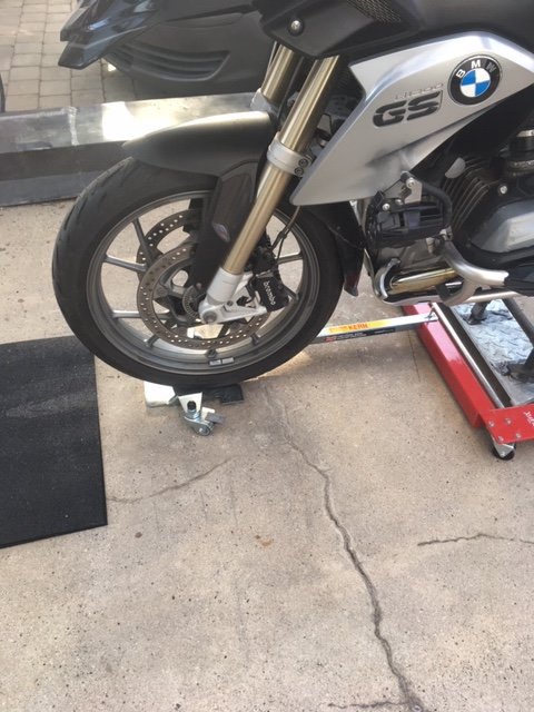

Ich hab jetzt denMotoboy III
noch mit einer Vorderrad-Aufnahme von Kern -Stabi ergänzt da die LC ja sehr kopflastig ist
da die absenkbare Platte vom Motoboy ganz auf dem Boden ist hab ich mit dem Aufbocken gar keine Probleme das Vorderrad stelle ich vorher auf eine
Gummimatte die genauso hoch ist wie die Vorderradaufnahme so geht auch das Vorderrad gut auf die Aufnahme ohne dass es die Rangierhilfe verrutscht.
Vielleicht geht es bei dir auch leichter wenn du ein Rad oder beide Räder vorher auf ein erhöhtes Brett / Gummimatte oder sonst etwas stellst

Es hilft, das ESA vorher hochzustellen, wenn vorhanden.
Oder das Vorderrad oder Hinterrad vorher auf ein dickes Brett (3-5cm?) schieben.
Was soll das bringen? Wenn das Getriebe im Leerlauf ist und keine Bremse betätigt wird, rollt die GS auf dem holprigen Boden (siehe Bild) besser als die kleinen Rollen der Rangierhilfe.
