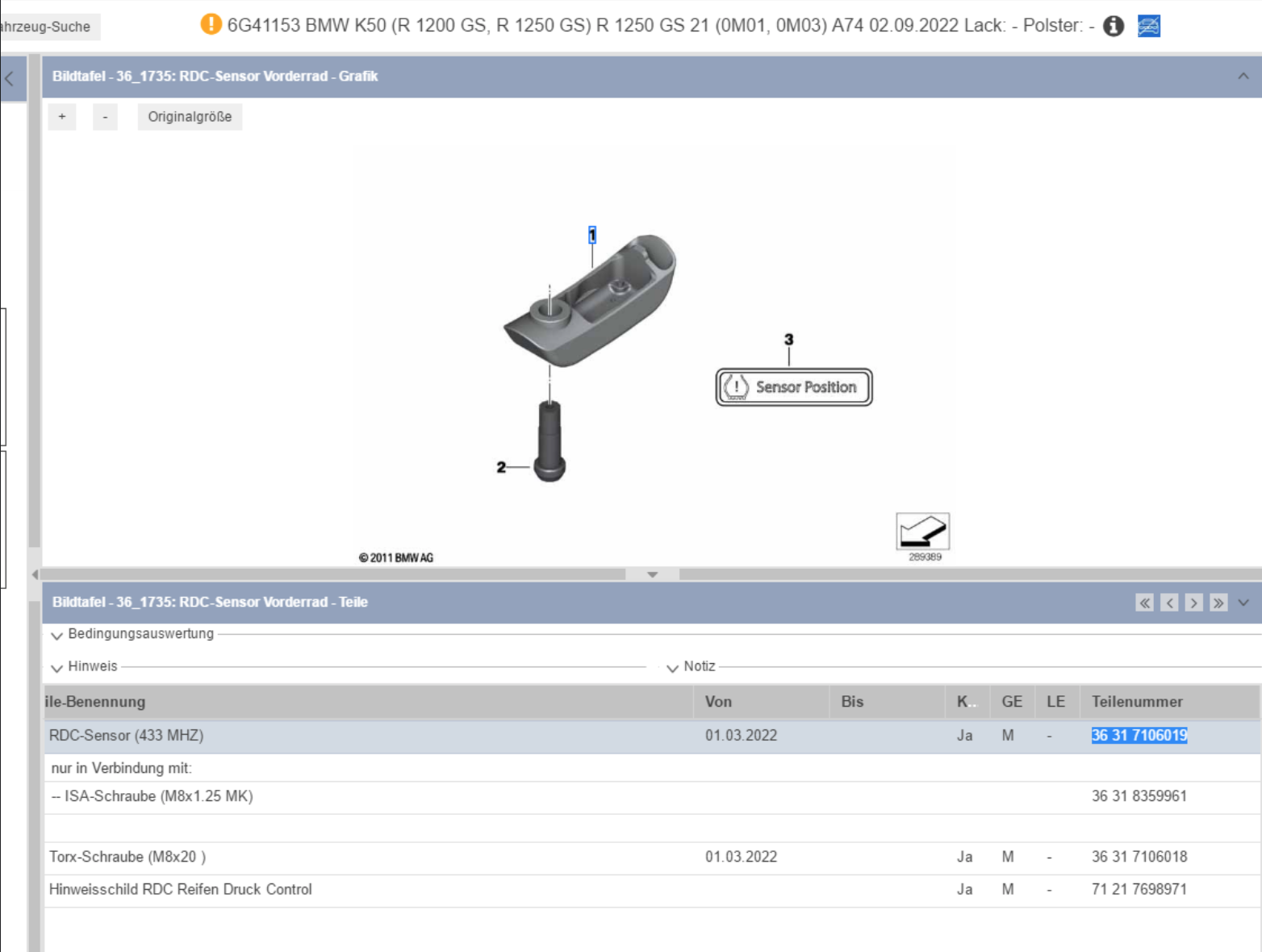

Das hat mir jetzt doch keine Ruhe gelassen und ich habe einen Teilekatalog gefunden der etwas aktueller ist. Der geht bis 10/2022 und kennt somit zwar meine Fahrgestellnummer noch nicht, aber ich kann meinen Typ 0M11 auswählen. Ob das Produktionsdatum jetzt 10/2022 oder 11/20222 ist dürfte egal sein.
https://www.onlineparts24.com/bmw-motorrad-ersatzteile/
Da bekomme ich bei meiner Adventure (K51, 0M11) folgende Nummern angezeigt:
Steuergerät:
2 Steuergerät RDC (65758546222) - Dieses Teil ist nicht mehr lieferbar !
2 Steuergerät RDC (RDC II) (65759832031) -228 €
Sensor:
17 RDC-Sensor (433 MHZ) (36317108983) - 156,23 €
17 RDC-Sensor (315 MHZ JAPAN) (65757108984) - 156,23 €

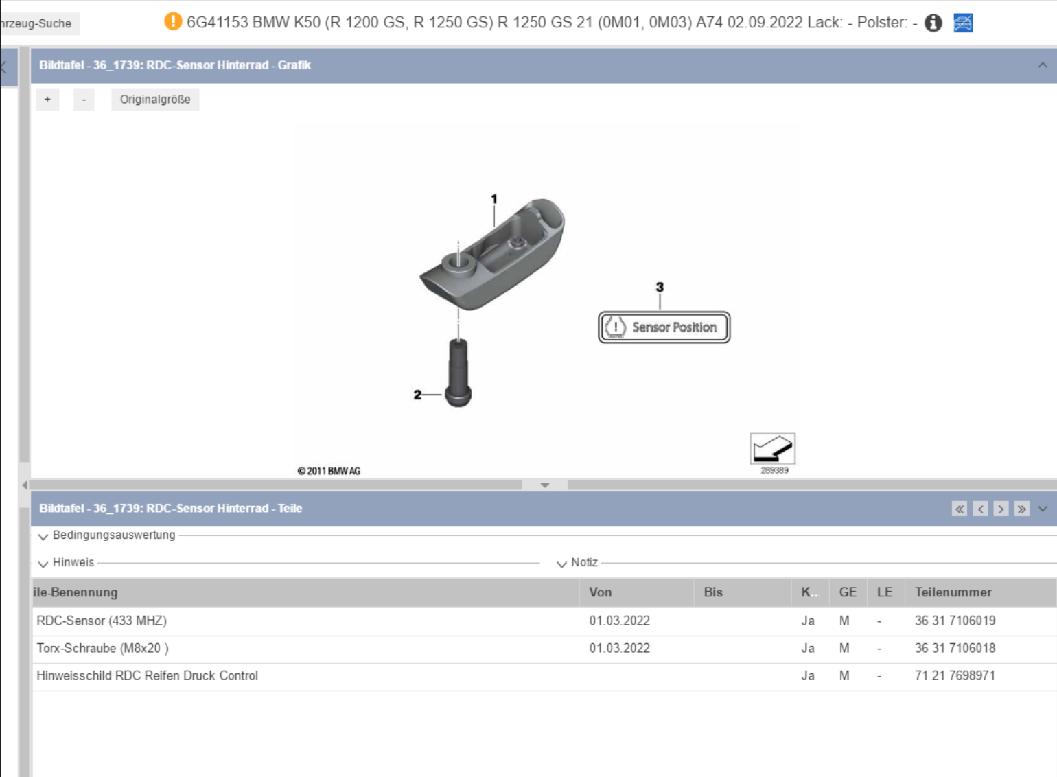

Wenn ich jetzt auf das Motorrad aus Deinem Screenshot gehe (1250 GS 21, 0M01) kommen diese Nummern:
Steuergerät:
Sensor, separat aufgeführt und für das Gussrad:
1 RDC-Sensor (433 MHZ) (36317106019) - 120,17 €
1 RDC-Sensor (315 MHZ) (36317106020)
Sensor im Bild des Speichenrads:
Nach diesem Katalog hätten also die Gussfelgen und die Speichenfelgen unterschiedliche Sensoren, aber das gleiche Steuergerät !

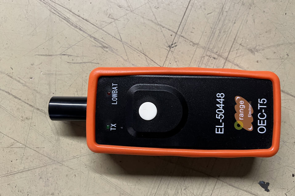

Wie angekündigt habe ich gestern Abend meine GS mal ein bisschen zerlegt. Ich weiß, dass hier im Forum keine Bilder erwünscht sind, ich stelle aber trotzdem ein paar ein weil ich dann nicht so viel schreiben muss.
So richtig weiter bin ich nicht gekommen. Was aber schon funktioniert hat ist die Sensoren mit dem kleinen orangen Kästchen zu aktivieren. Die bei mir verbauten Sensoren reagieren also wie die Schrader Sensoren an meinem alten Motorrad.
Einmal dran gehalten und schon senden die Sensoren.
Ich könnte also mal die vorhandenen löschen und meine Gussfelgen mit den Schrader Sensoren daneben legen und versuchen die anzulernen. Wenn es nicht klappt kann ich ja wieder zurück. Angeblich können die neueren 1250er auch wieder 2 Radsätze. Das muss ich mit am Wochenende mal mit dem Laptop anschauen.

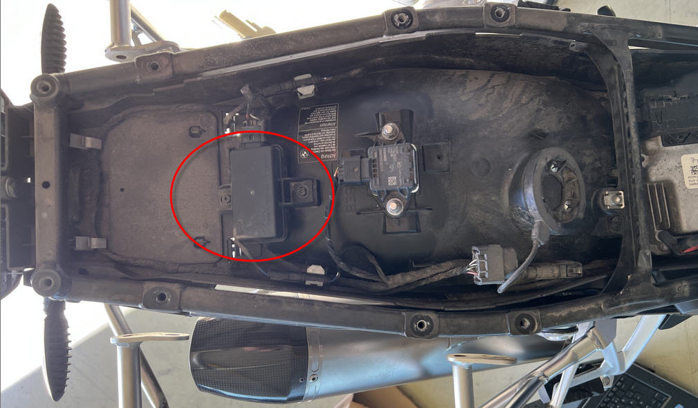

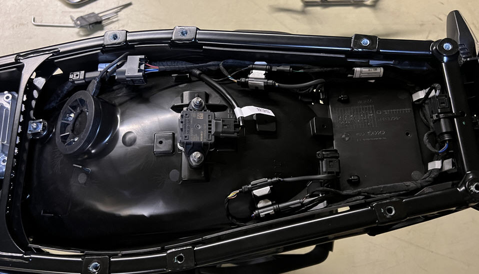

Die Überraschung war jedoch dass bei meiner 1200 das Steuergerät für RDK unter der Sitzbank war.
Also habe ich die Platte bei der Neuen mal abgeschraubt, da war aber Nichts, die Befestigungslöcher sind da, aber kein Steuergerät.
Nun weiß ich nicht ob es am neueren Baujahr liegt oder daran, dass es eine Adventure ist.
Weiß jemand zufällig wo das RDK Steuergerät bei mir sitzt ?
Andi#87
Andi#87
07.11.2010
21.345
42781
R 1250 GSA 2019
Ich kann Dir nur sagen, dass es nicht an der ADV liegt.
Wenn das neue RDC Steuergerät zusammen mit dem Keyless funkt, wird es wohl irgendwo weiter vorne sitzen, unter dem Tank. Wobei der Ort wo es sitzt doch unerheblich ist, wichtig ist die Frage, ob auch andere Sensoren funktionieren....
