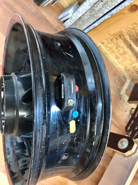

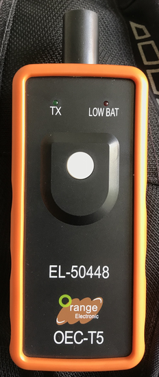

Hallo, es geht um solch ein Teil (siehe Bild) oder ähnliches:
Das ist ein Initiator, mit dem man die RDC Sensoren an den Reifen erweckt um sie dann im System (übers OBD) einpflegen zu können.
Soweit so gut - Ich habe mir solch ein Teil (davon das Bild) vor einiger Zeit gekauft - Die gibt es ja wie Sand im Meer, meist aus China.
Im Prinzip funktioniert das Teil auch - Jetzt kommt aber das Problem - Es ist wohl recht schwachbrüstig (auch mit frischer Batterie).
Will heißen: Egal, wo und wie ich das Ding außen an/auf der Felge (Standard Aludruckgußfelgen) positioniere, ich bekommen die Sensoren
dahinter im Reifen nicht aktiviert. Kann sie nur aktivieren, wenn der Reifen abgezogen ist und ich an die Sensoren direkt komme.
Der "Freundliche" baut ja aber auch nicht jedesmal die Reifen auseinander, wenn er die Seinsoren aktivieren muß, ok, der hat ein Gerät das sicherlich
in einer anderen Preisliga spielt und auch wohl einiges mehr kann.
Nun meine Frage an Euch: Hat Jemand auch so ein Teil und damit bereits positive Erfahrung sammlen können, daß er/sie die Sensoren
durch die Druckgußfelgen (kann ja sein, daß es sich bei den Speicherädern anders verhält und das Signal besser durchkommt)
von außen aktivieren konnte? - Wenn ja, würde mich freuen, wenn ihr da einen expliziten Kauftip für mich hättet.
Bitte kein "Apothekengerät" - Ich brauche das privat nur gelegentlich einmal.
Danke und viele Grüße,
Dirk

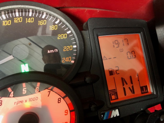

Ich habe das identische Anmeldeteil wie der Fredstarter.
Ich habs bei der F800R (meiner besseren Hälfte) so gemacht.
VORAB: man kann 2 Sätze ( also 2 Paar Sensoren beim Moped anmelden) hat wohl mit wechsel von Rädern zu tun. Das is auch bei der GS so. Strassenbereifung - Stollenbereifung ( oder was weiss ich?)
  • GS-911 mit Netbook ans Moped gestöpselt.
  • Den China-Sensor und den „Aufwecker“ auf dem Tank abgelegt.
  • Das Kästchen für den zweiten Satz .. in dem Fall das Hinterrad angeklickt am PC
  • Den Sensor mit dem Aufwecker aufgeweckt.
  • sogleich erschien am Display des Netbooks die ID-Nr. im betreffenden Kästchen
-Zündung am Moped aus, Zündung wieder an. 0,0 bar werden am Mopeddisplay rechts angezeigt. > PASST.
- Hab den Sensor eingebaut ( ich wollte das selber machen, weil der bei der F800R etwas anders ist als bei der GS... eine Torx- Schraube mit durchgehendem Loch ... und die muss mit Loctide gesichert werden.)
UND JETZT ERST bring ich das Hinterrad zum Reifenhändler zur Reifenmontage.
Der Sensor ist also bereits angemeldet bevor ich zum Reifenfrizze fahre 😎

Also. Das ist es ja...Solange der Sensor ausgebaut ist, ist aktivieren kein Problem. Geht geschätzt bei einem Abstand < 3cm.
Ja, bei einer GS kann man im Normalfall 2 Reifensätze gleichzeitig angemeldet haben. Also 2x vorne & 2x hinten. Das ist so vorgesehen wie erwähnt wegen Straßen/Stollen Kombi.
Im übrigen kann man auch den Sensor vorne aus Satz 1 mit Sensor hinten aus Satz 2 problemlos laufen lassen.
Mich ärgert aber, dass es im Eingebauten Zustand nicht geht. Der Aktivator ist wohl zu schwachbrüstig um das Signal durch die Felge, Ventil oder sogar den Reifen zu schicken.
Somit ärgerlich, wenn der Reifen bereits aufgezogen wurde. Ich musste ihn wieder demontieren. Keine Chance.

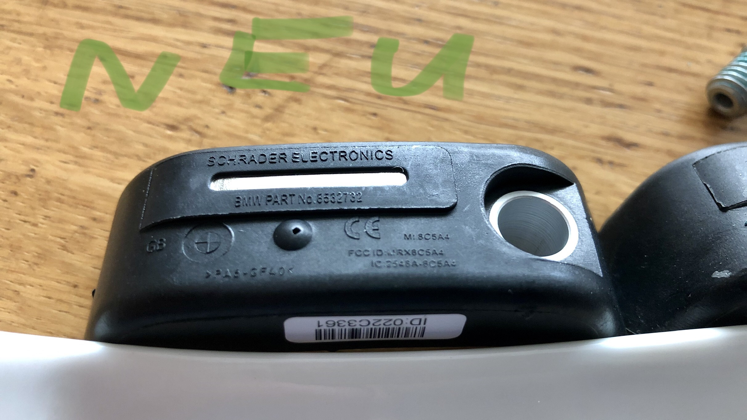

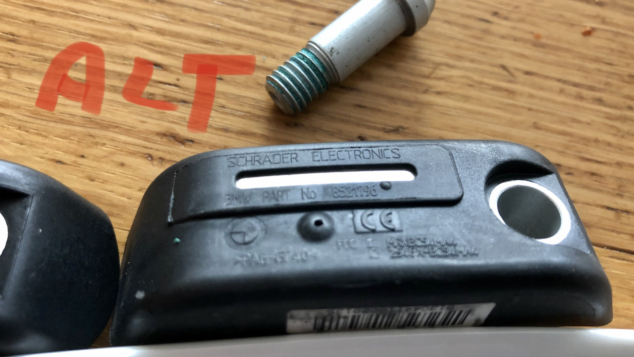

Habe mittlerweile die neuen "China RDC Sensoren" drin und es ging weitgehend problemlos. Vorher die beiden Sensoren angelernt, in kleine Tütchen mit "vorne" und "hinten" beschriftet und ab damit zum Reifenhändler. Er hat sie eingebaut - und auf der ersten Testfahrt funktionierten sie problemlos.
Zwei kleine "Wermutstropfen" gibt es allerdings
1) Die Verschraubungen der China Sensoren waren bei mir 3mm höher als die Originalen. Dies führte dazu, dass man mit manchen Luftdruckadaptern keine Luft mehr hinein bekam da dieser an der Verschraubung anstand und nicht mehr dicht wurde. Lösung ist entweder die originale Verschraubung verwenden oder die China Verschraubung um 3mm abdrehen (was ich gemacht habe)
2) Die RDC Sensoren sind ungenauer als meine alten BMW Sensoren. Gingen diese nur um ca 0,1Bar falsch zeigen die China Sensoren um 0,2-0,3Bar zu wenig an. Ist mir ehrlich gesagt egal - ich weiß was sie anzeigen müssen damit es für stimmt (2,3 und 2,6)
Für mich ist beides im Hinblick auf die Alternative (da ich nicht bereit gewesen wäre für Originalteile weit über 200€ zu zahlen hätte ich das RDC ansonsten still gelegt) absolut akzeptabel.
Ach ja - da ich die Bestellung im Corona Chaos im März/April gemacht hatte und da einiges schief gegangen ist habe ich noch einen zweiten Satz China RDC Sensoren. Ich werde die mal unter "Biete" setzten ... wenn jemand welche braucht kann er die gerne zu meinen China Preis haben ..
Gruß, Peter

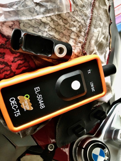

Ich hatte meine China Sensoren ja im ausgebauten Zustand angelernt.
Gestern hatte ich nun versucht die Sensoren bei geparktem Zustand zu aktivieren (weil ich sehen wollte, ob die bisher im Bordcomputer abgeschaltete Funktion "Reifentemperatur" funktioniert) und musst dafür natürlich die Sensoren aktivieren. Mit meinem optisch gleichem Gerät wie Deinem (ohne dem "Orange Electronic" Logo) welches ich bei EBay für stolze 7,97€ (incl Versand) erworben hatte funktionierte dies problemlos. Aktivator direkt an das Ventil halten, drücken (bei Gußfelge)
(jetzt aber 3 € teurer: Auto TPMS Reset Reifendrucksensoren Zurücksetzen Aktivierung Werkzeug EL-50448 | eBay (Anzeige) )
Ich weiß nicht ob "anlernen" und "angelernt aktivieren" identisch sind - aber Du kannst ja mal versuchen ob Du mit Deinem "Aktivator" die angelernten RDCs aktivieren kannst.
Gruß, Peter

Danke für den Tip, Peter.
Ich vermute die sind alle mehr oder weniger copy & Paste. Chinakrempel halt. Der eine Nachbau scheint aber wohl etwas besser zu funzen als der andere. Natürlich könnte man jetzt Sagen, kauf was gscheits. Andererseits brauche ich das so selten, aber wenn...dann...wenn ich eine Werkstatt wäre würde ich mir da auch etwas verlässlicheres kaufen.
Werde mir das Teil mal ansehen.
Gruß Dirk

den Aktivator seitlich an die Reifenflanke in der Nähe des RDC halten, nicht innen an der Felge.
Das Metall der Felge schirmt ab.

@R1200GSRider:
Sorry, bin nicht blöd im Gegenteil- Ich war mit dem Ding an allen erdenklichen und nicht erdenklichen Positionen am zusammengebauten Reifen. Es Hat NICHT funktioniert. Direkt ohne Felge und Reifen im Weg aber dann schon und ja, hatte auch mit zwei vollen Batterien getestet.

@R1200GSRider:
Ich habe das selbe Gerät wie Du (zumindest optisch) bei Amazon gekauft, bei mir kann ich das RDC durch den Reifen aktivieren.
- Zündung an, Aktivator seitlich an den Reifen gehalten und Knopf kurz gedrückt, nach ein paar Sekunden wird der Luftdruck bei meiner K50 im Tacho angezeigt.
Neu programmiert habe ich bisher noch nicht, ich denke aber das ist kein Unterschied zu meinem Test
Ich würde an Deiner Stelle das EL-50448 reklamieren

Es ist wohl nur optisch gleich. Eben einer von vielen Nachbauten. Reklamieren? In China? Nach 2-3 Jahren? Für 10€ oder so...
Es geht ja, aber eben nur suboptimal. Sei froh, das deines ausreichend Funkstärke besitzt, den RDC zu aktivieren.
Deshalb fragte ich ja auch nach einem brauchbareren Gerät, das auch funzt. Wie gesagt rein vom Aussehen her....kopiert einer vom anderen.
