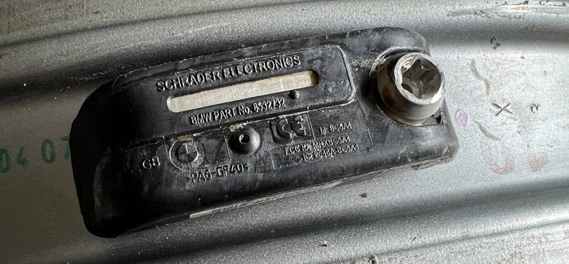

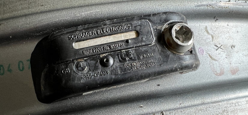

Sensor von der Gussfelge vorne GS 1250 Ez. 7 / 2022.
Gruß Holger

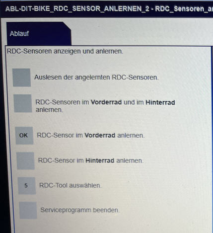

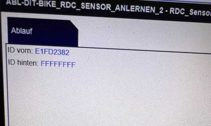

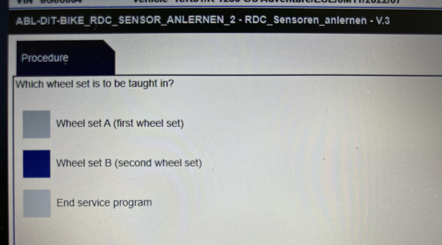

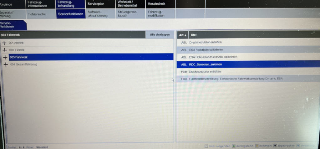

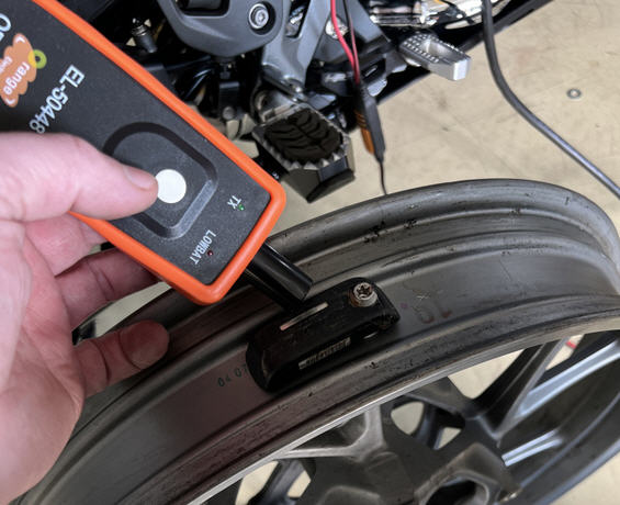

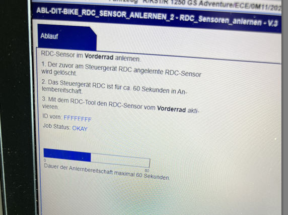

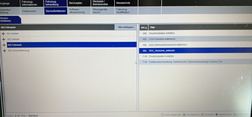

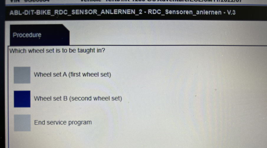

Ich bin wieder ein bisschen weiter. Ich habe gar nicht mehr daran gedacht, dass ich das ich die Sensoren ja auch mit ISTA anlernen könnte und den Motoscan Müll gar nicht brauche.
Die Erkenntnis ist die, dass mein Steuergerät sich schon mal 2 Radsätze merken kann. Man kann beim Anlernen auswählen welchen man haben will.
Ich habe das dann mal mit dem alten Sensor probiert.
Leider wird dieser nicht mehr erkannt.
Man braucht also definitiv andere oder neuere Sensoren.

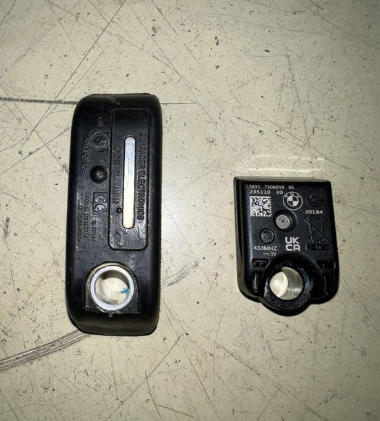

Ich habe also gerade mal einen Sensor 36317106019 bestellt und wenn der kommt werde ich mal schauen ob man den anlernen kann.
Bei der 1200er waren die Sensoren für Speichen und Gussfelgen noch gleich. Die Felgen habe sich nicht verändert und es ist komisch dass es jetzt für Speichen und Gussfelgen unterschiedliche Sensoren gibt.

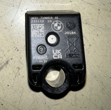

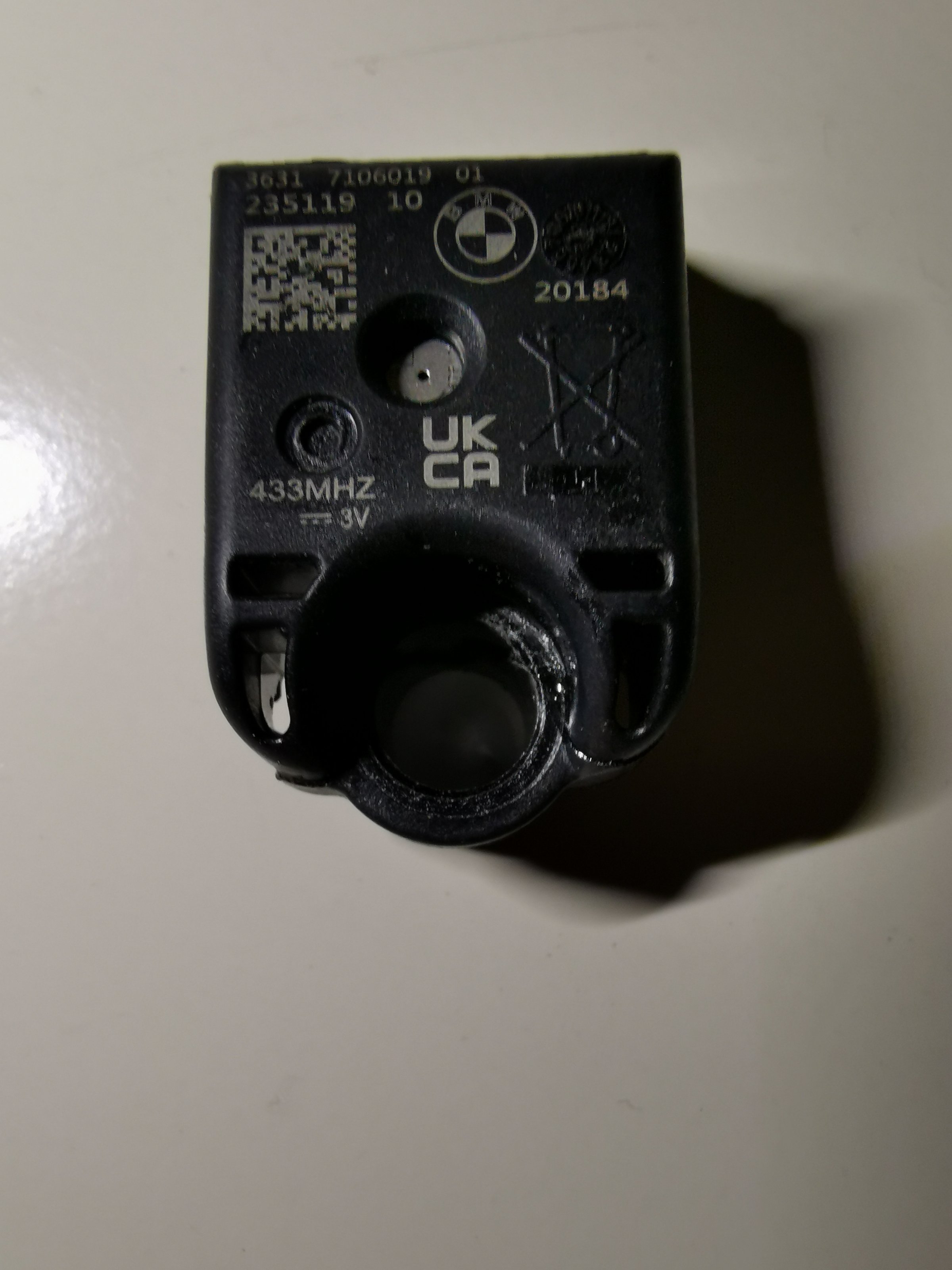

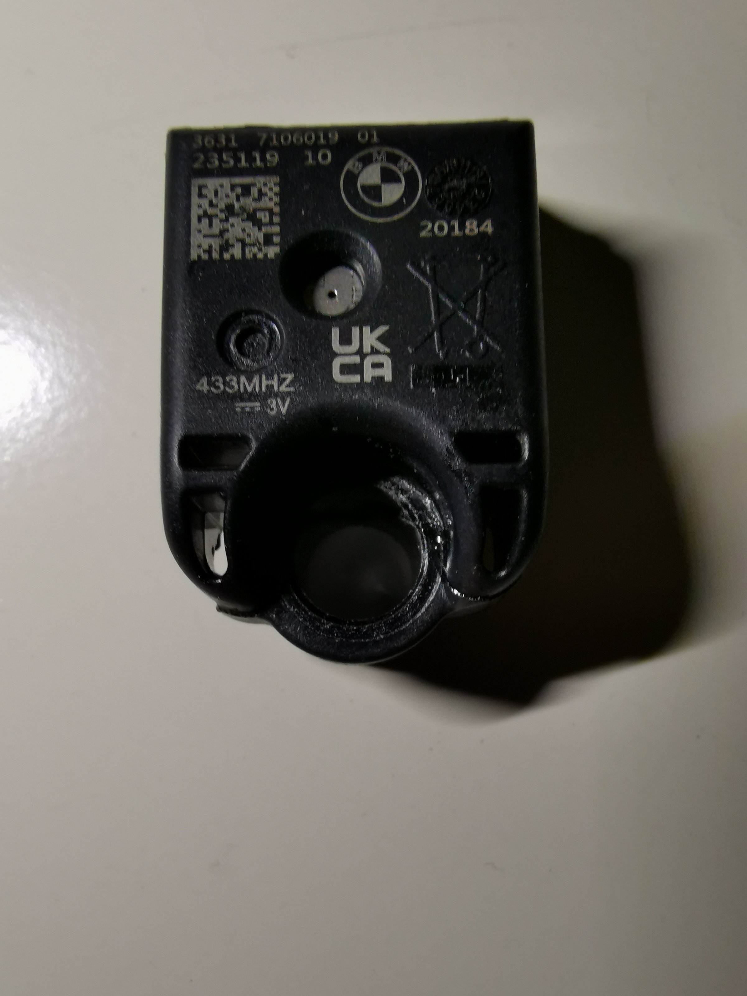

Der neue Sensor mit der Nummer 36317106019 ist letzte Woche gekommen und ich muss sagen, dass er wirklich deutlich kleiner und leichter ist als der Alte.
Die Befestigungsschraube der alten Sensors passt nicht mehr und man braucht eine neue Schraube 36317106018.
Das Gute ist aber, dass dieser Sensor mit dem Keyless Steuergerät funktioniert. Innerhalb von 2 Sekunden hat das Motorrad den Sensor erkannt und die ID gespeichert.
Da ich den Sensor nicht im Rad verbaut hatte kam auf dem Display auch gleich eine rote Meldung, dass man sofort anhalten soll weil der Reifendruck zu niedrig ist. Dazu blinken alle Kontrollleuchten.
Wie können also sicher sein, dass dieser Sensor funktioniert.
Ich habe ihn hier bestellt und finde den Preis noch absolut vertretbar.
