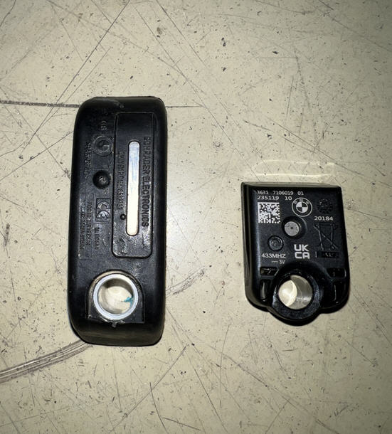

Hier mal ein paar Infos Bezüglich neuem Steuergerät (ADV Trophy 10/22) und Schrader/Neuen Sensoren!!!
Hatte mir einen Satz Speichenfelgen DOT 02.19 mit Schrader Sensoren besorgt.
Test MOZ Freiburg:
Anlernen nicht möglich!! 🙁
Anfrage BMW:
Sehr geehrtes BMW Team,
Fahrzeug R1250 GS Adventure Trophy, Produktionsdatum 26.10.2022
Meine Frage ist folgende: Ist es möglich RDC Sensoren von Schrader ( 2. Satz Speichenfelgen E.DOT-02.19_003) am neuen RDC Steuergerät der Adventure Trophy anzulernen? 2 Felgensätze sind ja beim neuen Steuergerät möglich, aber auch mit 2 verschiedenen Sensoren?
Scheinbar gibt es neue RDC Sensoren ab Modell 2022.
Fotos von dem 2. Satz Felgen und den Schrader Sensoren habe ich im Anhang eingefügt.
Antwort BMW:
Hiermit kommen wir zurück auf unseren Zwischenbescheid.
Wir können Ihnen mitteilen, dass das neue RDC-Steuergerät nur zusammen mit den neuen RDC-Sensoren funktioniert. Insofern müsste Ihr zweiter Radsatz auf die neuen Sensoren umgebaut werden.
Soweit ok, neue Sensoren wurden eingebaut, Räder gewechselt und angelernt, hat alles super funktioniert und nach ein paar Metern den Druck angezeigt.👍

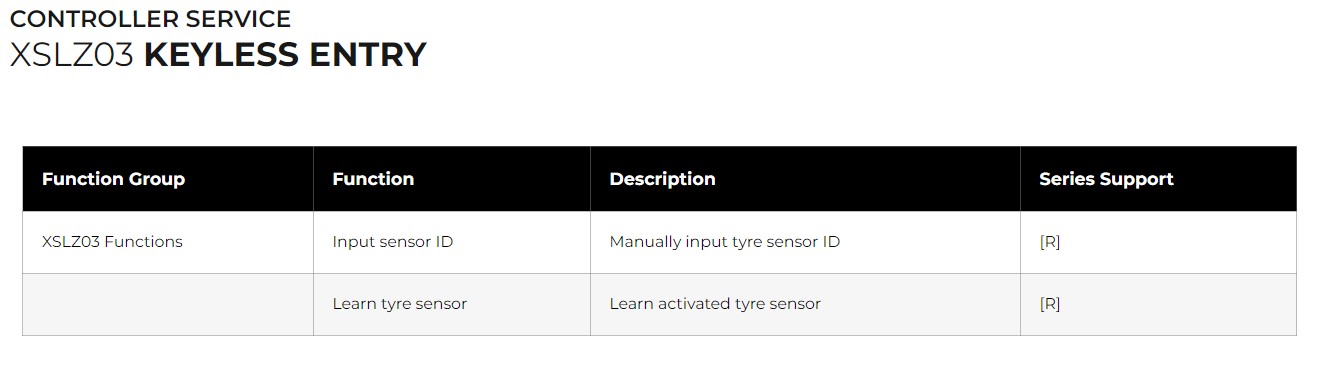

Sowohl Motscan als auch GS-911 haben mir geantwortet, dass sie das irgendwann können wollen. Aber momentan geht es nur mit der BMW Software.
Wie Du in meinen Bildern sehen kannst gibt es nur Radsatz A und Radsatz B. Tauschen geht dann wohl nur komplett.

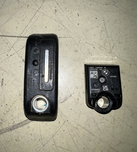

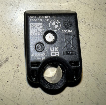

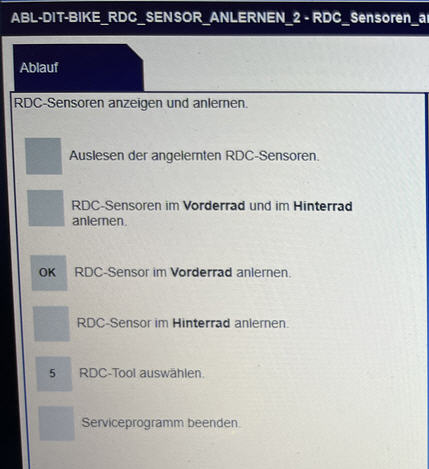

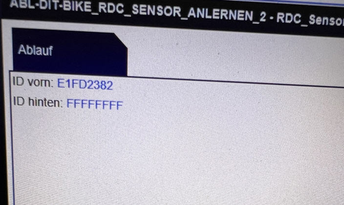

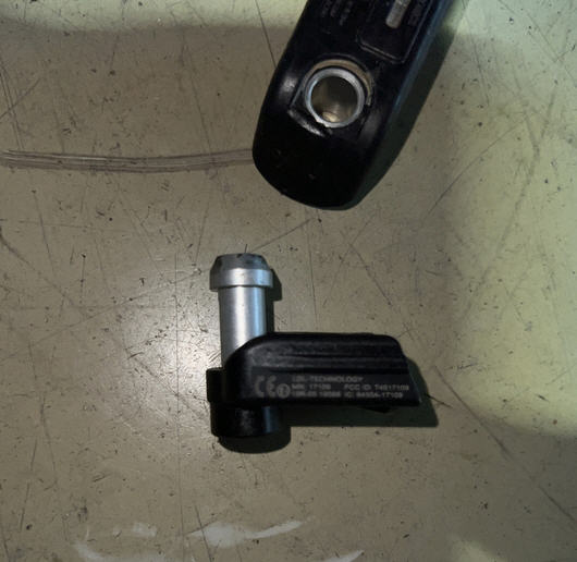

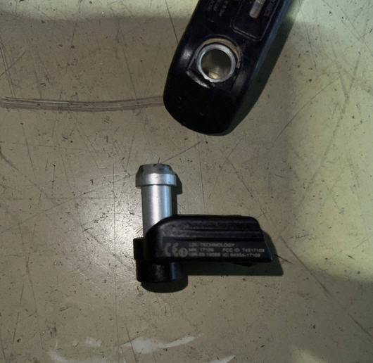

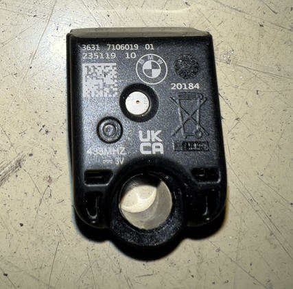

Der neue Sensor mit der Nummer 36317106019 ist letzte Woche gekommen und ich muss sagen, dass er wirklich deutlich kleiner und leichter ist als der Alte.
Die Befestigungsschraube der alten Sensors passt nicht mehr und man braucht eine neue Schraube 36317106018.

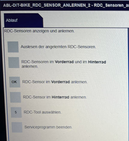

Das Gute ist aber, dass dieser Sensor mit dem Keyless Steuergerät funktioniert. Innerhalb von 2 Sekunden hat das Motorrad den Sensor erkannt und die ID gespeichert.
Da ich den Sensor nicht im Rad verbaut hatte kam auf dem Display auch gleich eine rote Meldung, dass man sofort anhalten soll weil der Reifendruck zu niedrig ist. Dazu blinken alle Kontrollleuchten.
Wie können also sicher sein, dass dieser Sensor funktioniert.
Ich habe ihn hier bestellt und finde den Preis noch absolut vertretbar.
BMW RDC-Sensor 36317106019
Zumindest ist er bestellbar und lieferbar und zudem deutlich billiger als der Preis der hier im dritten Post genannt wurde.

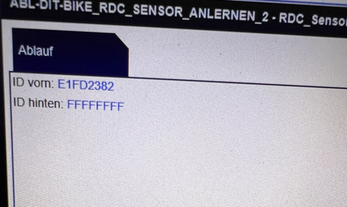

Hallo MichaelBC,
Kannst du mir sagen, was es für das anlernen der neuen Sensoren alles an Geräte/Software braucht und was das in etwa kostet? Hab ja auch das neue Steuergerät und 2 Radsätze mit neuen Sensoren.
Bin da leider absoluter Laie drin und möchte nicht jedes mal nur wegen einem Rad wechseln zum Freundlichen fahren müssen um den ganzen Radsatz wieder neu anzulernen.

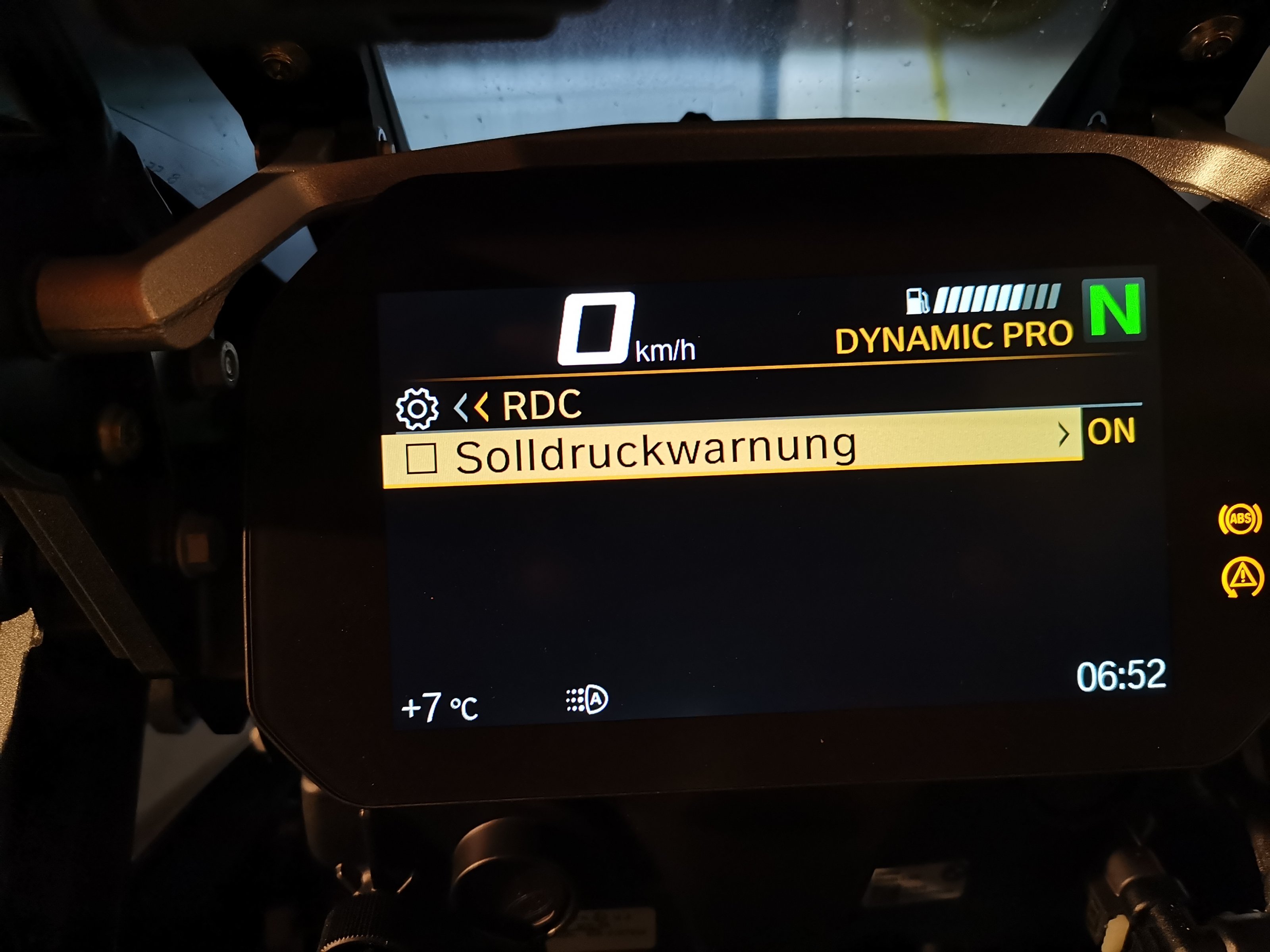

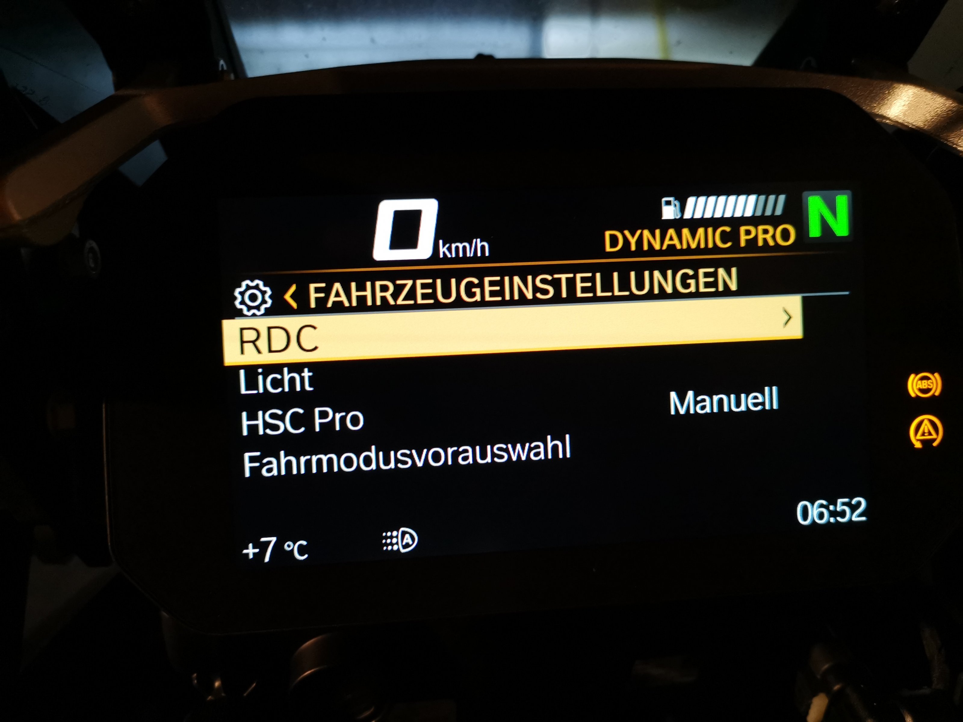

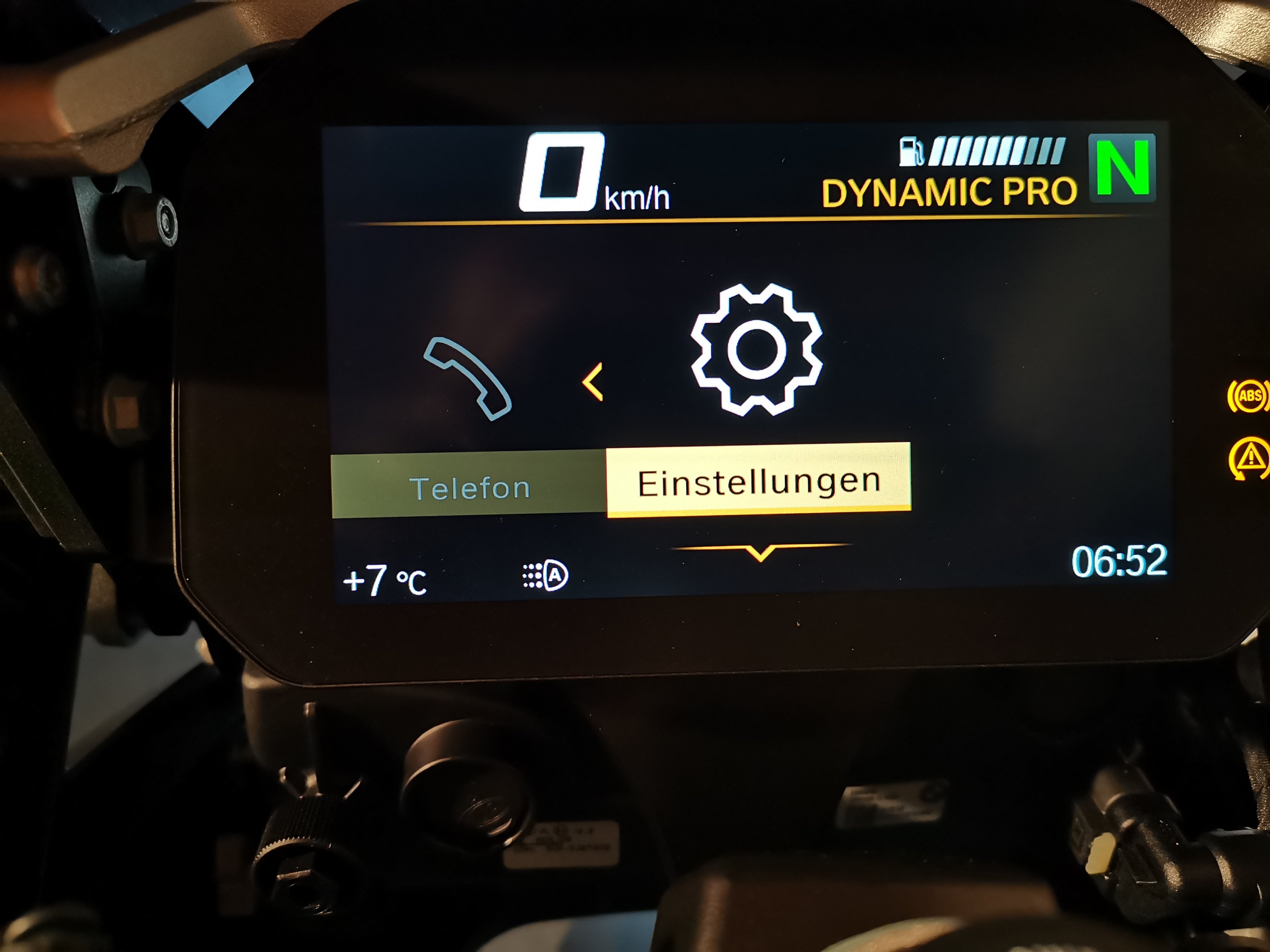

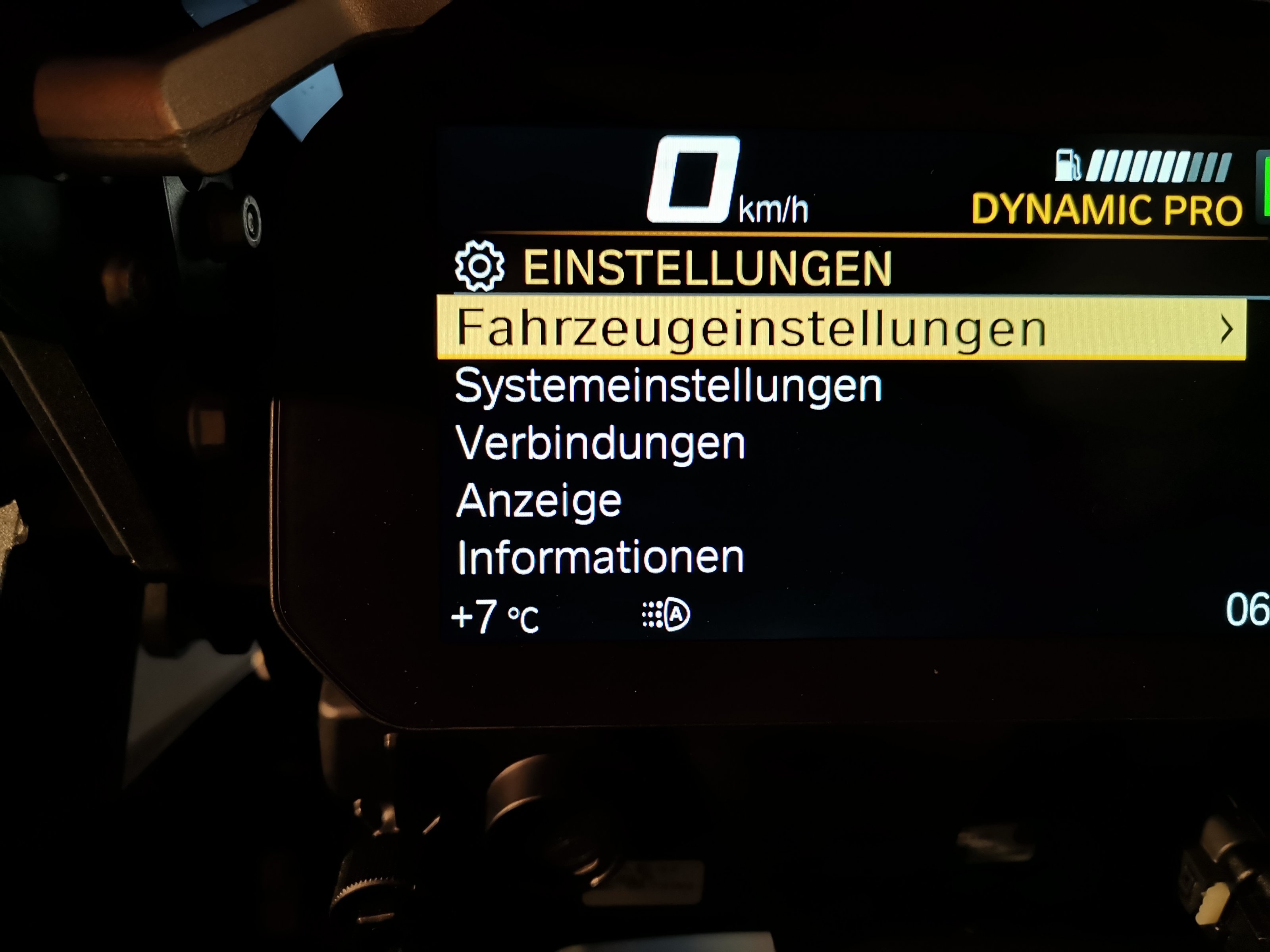

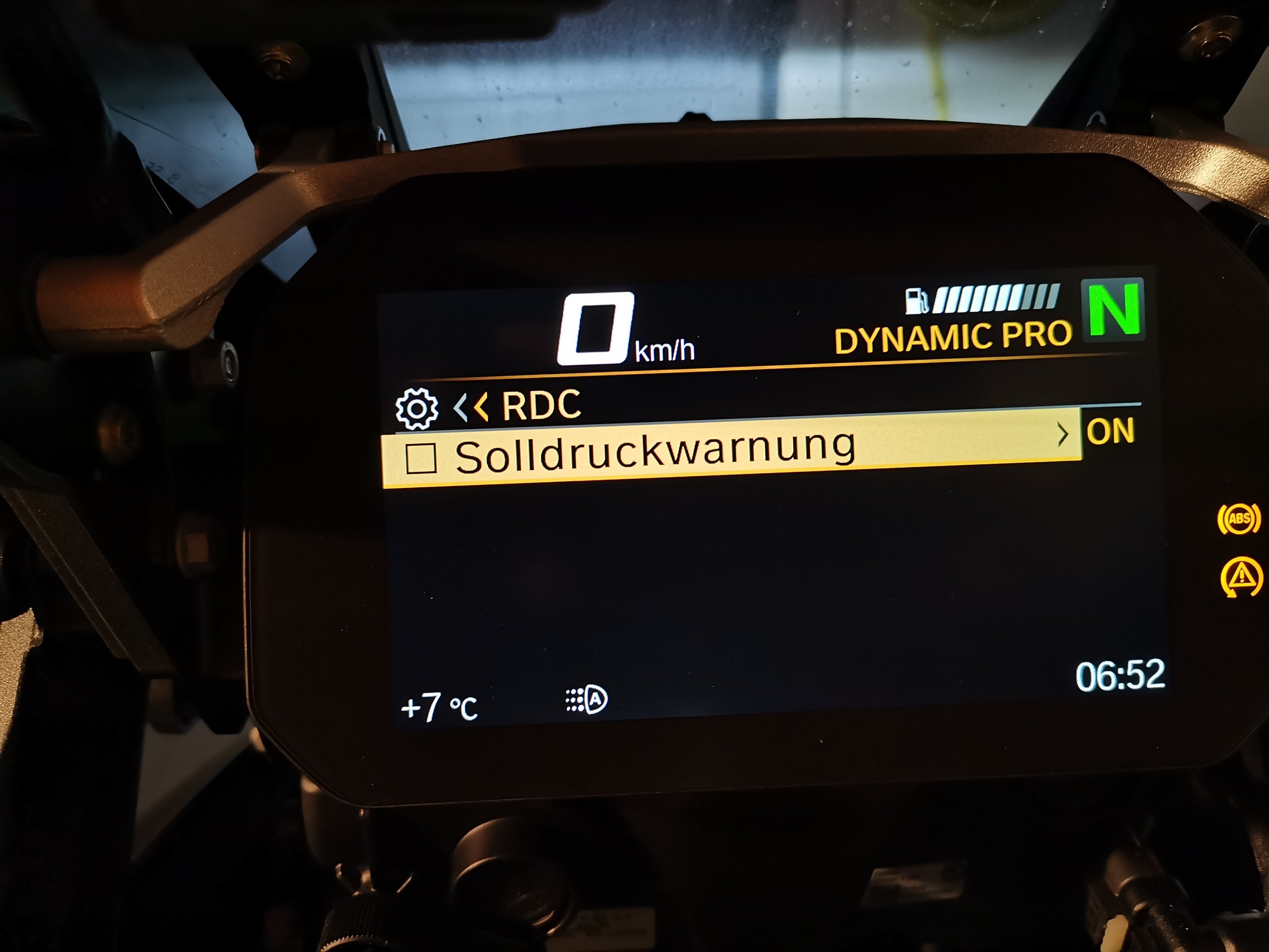

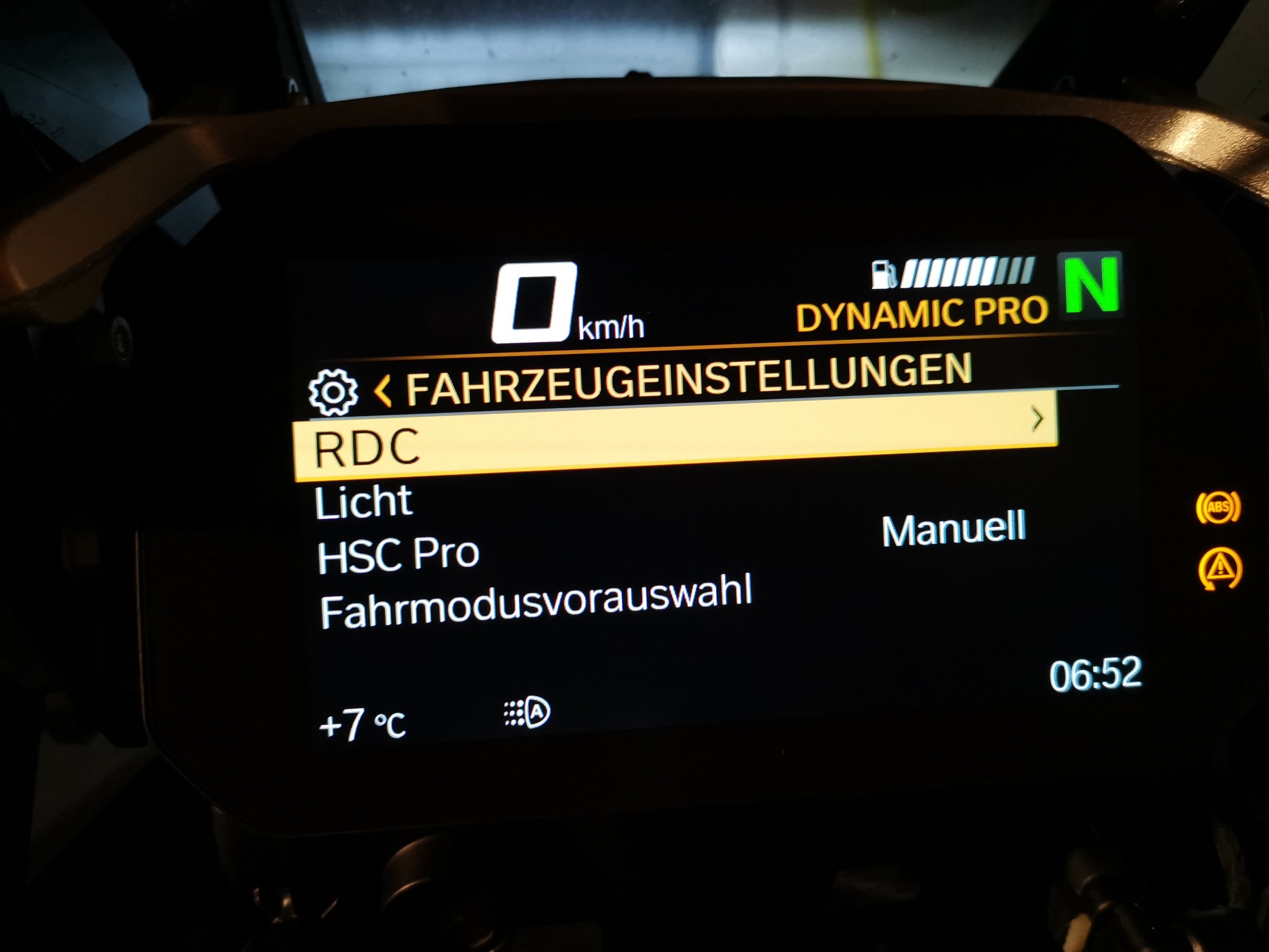

So, habe heute mal den Reifendrucksensor vorne ausgebaut......dann im Display vom Motorrad die Solldruckwarnung ausgeschaltet.
Es kommt beim Fahren keine Fehlermeldung......es wird halt nur noch der Luftdruck vom Hinterrad angezeigt.

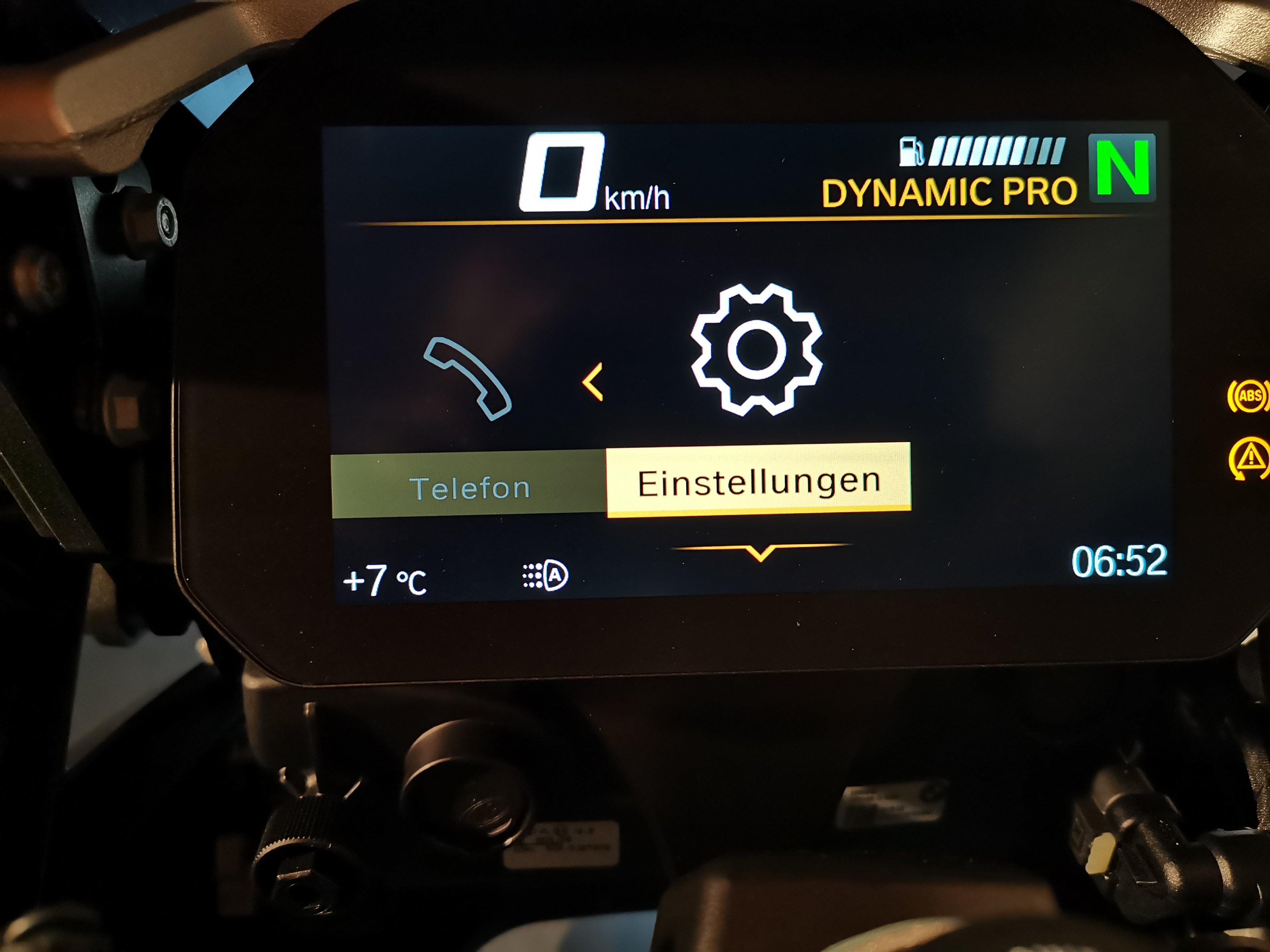

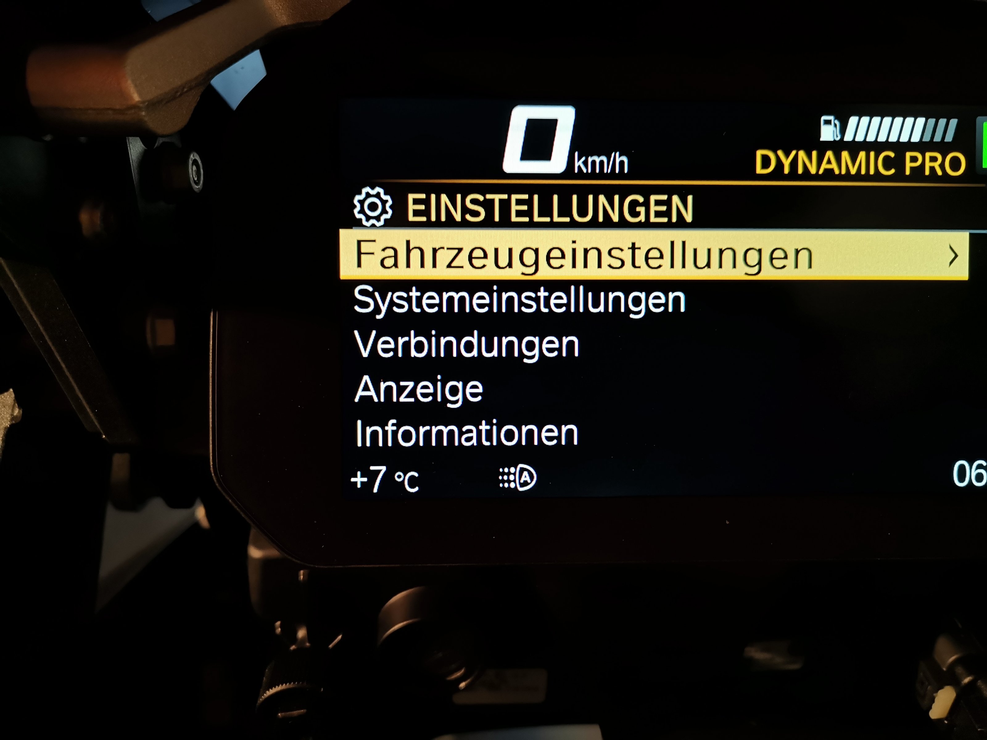

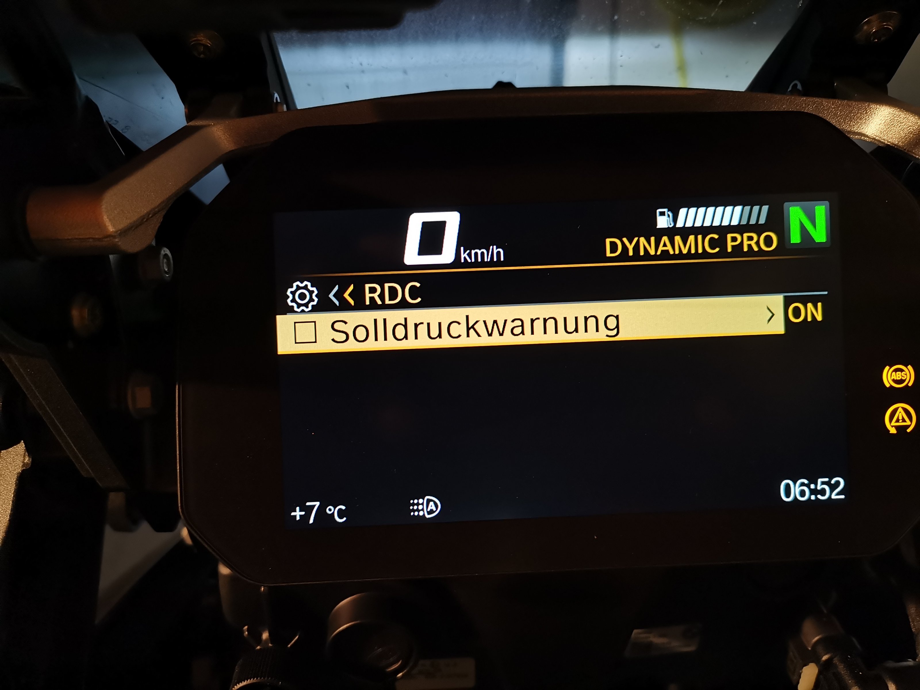

Hallo Stefan , beim 22er Modell
Die Solldruckwarnung auf ON stellen
Ich habe mir vorne den kaputt gemacht, der hintere wird ganz normal im Display angezeigt und es gibt keine Fehlermeldung.
Baue auch jetzt mal keinen neuen ein.....sicher ist sicher. Jetzt kann man ganz entspannt den Reifen wechseln .:lalala:

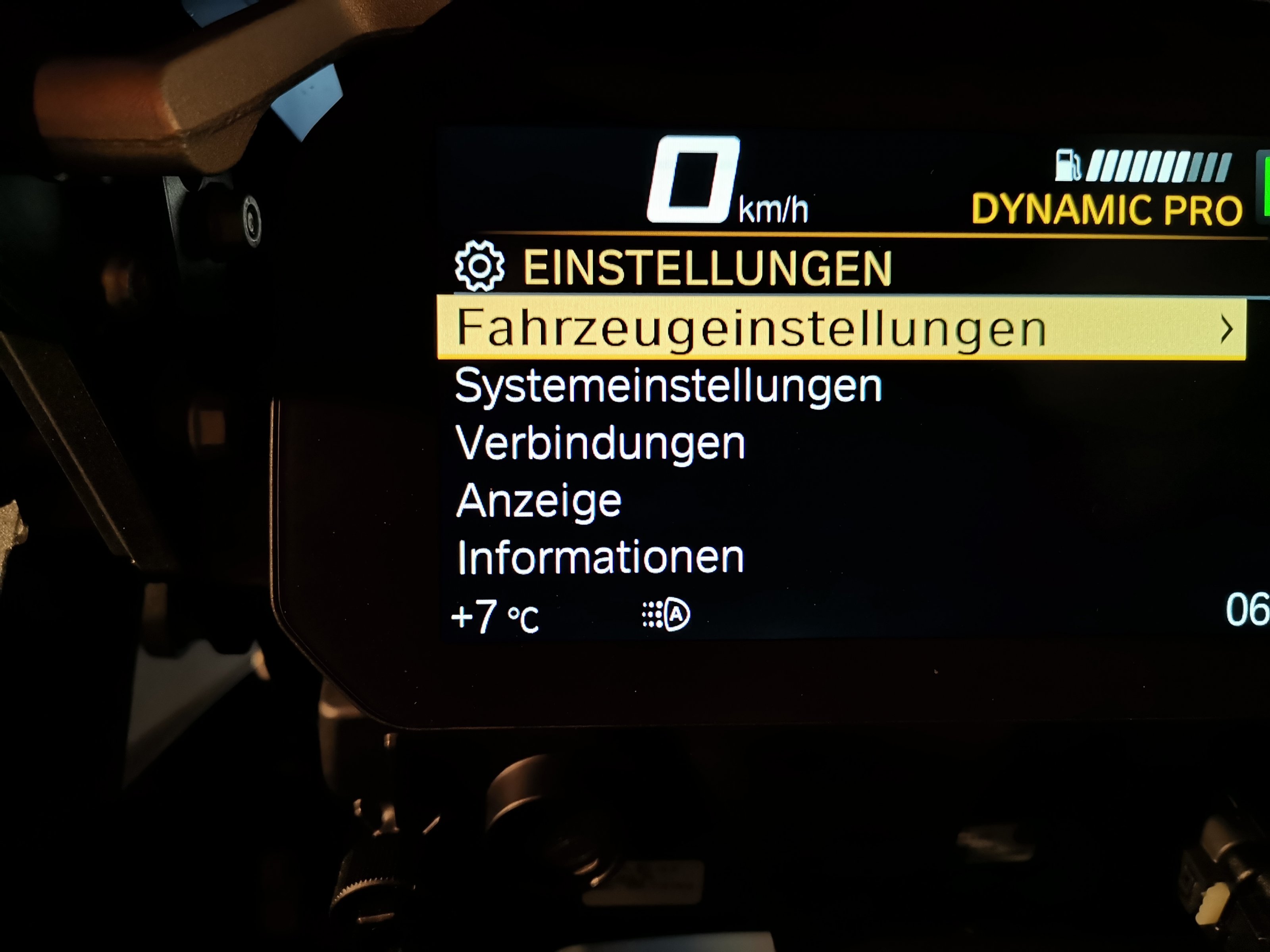

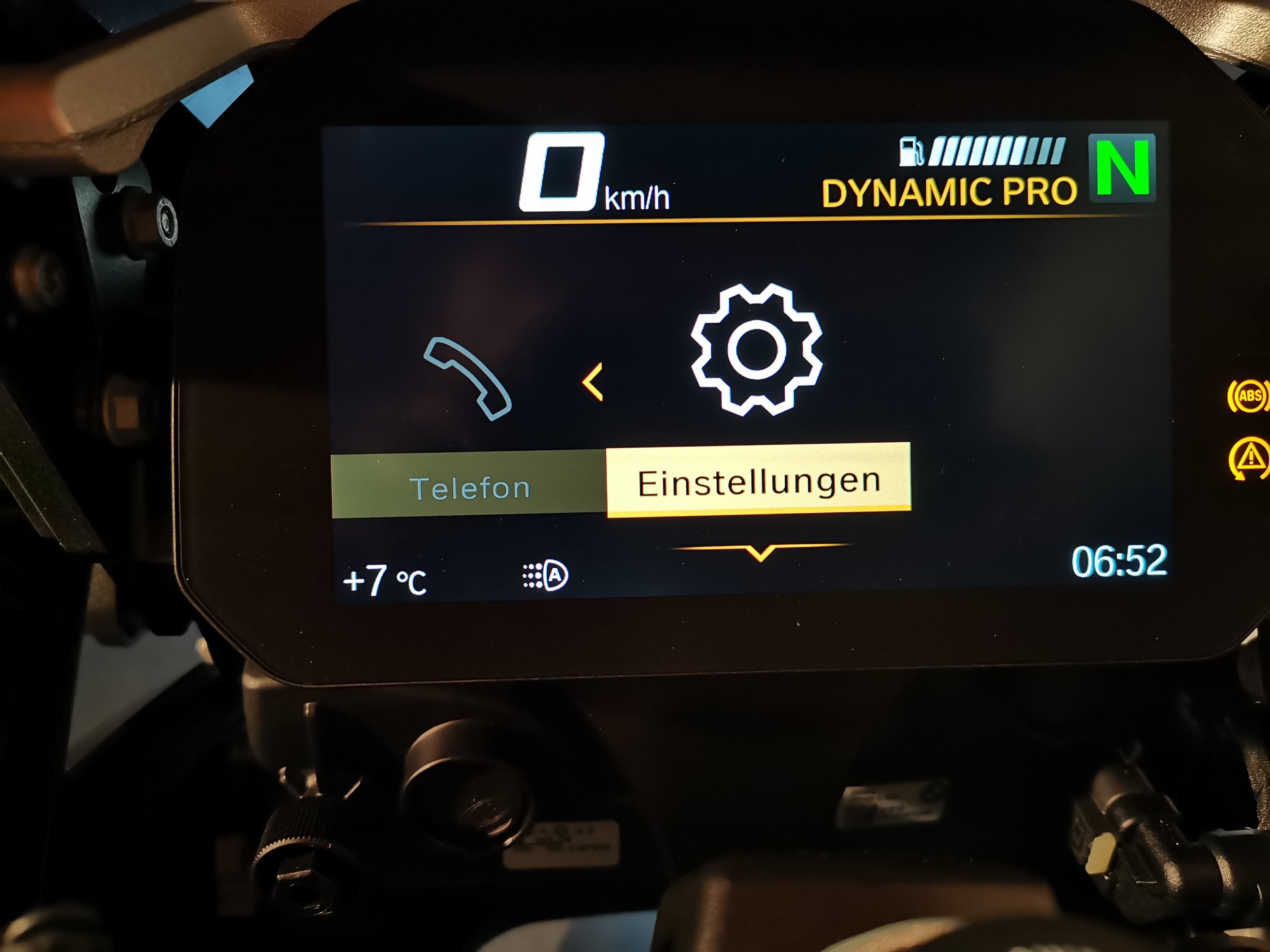

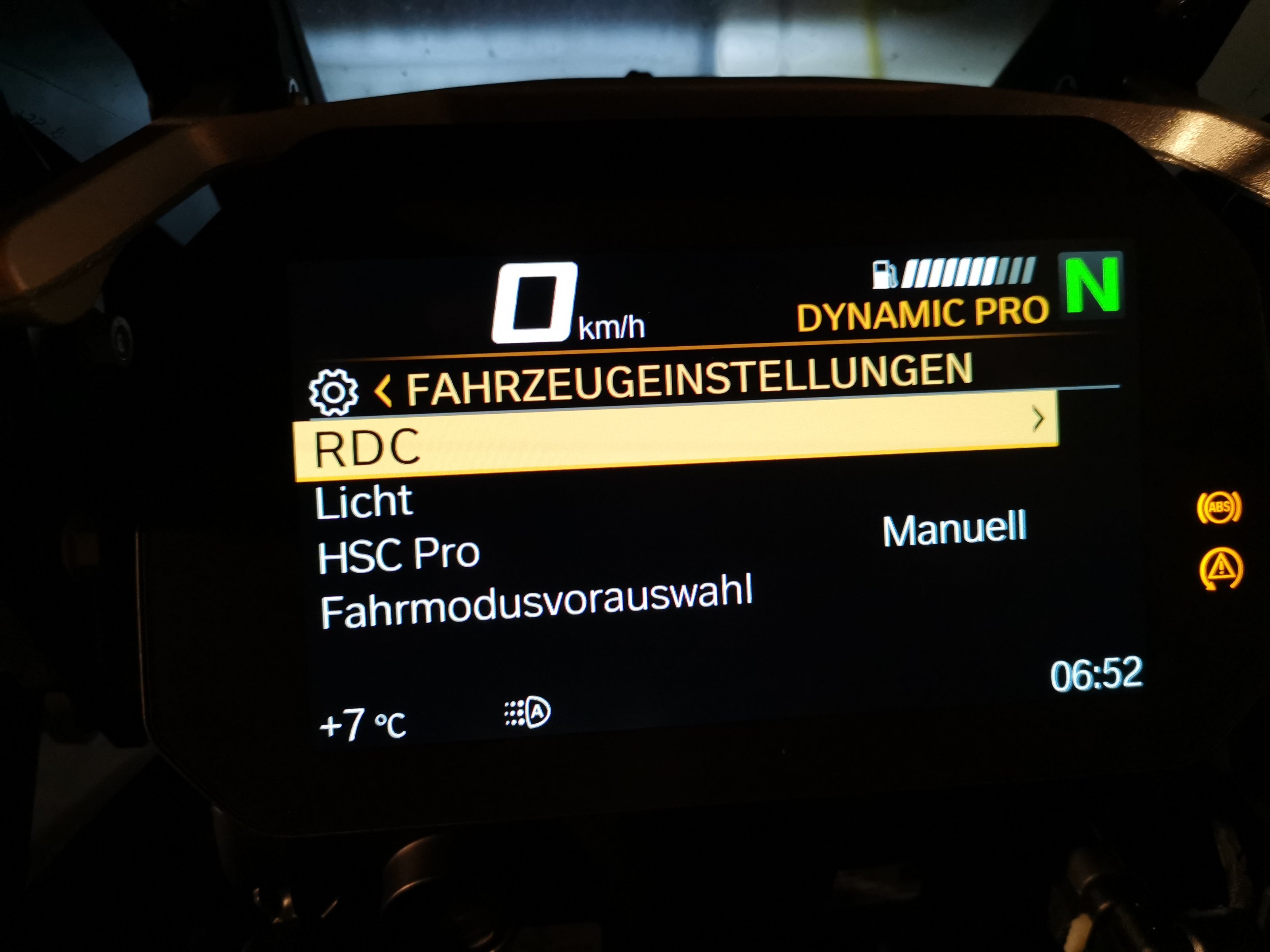

Guten Morgen, hat bei mir auch funktioniert. Hab gestern den neuen Originalsensor eingebaut. Erkennt das Steuergerät diesen automatisch oder muß ich zum Händler fahren. Hab hier schon mal gelesen, dass einzelne Sensoren selbst erkannt werden. Ist das wirklich so?
