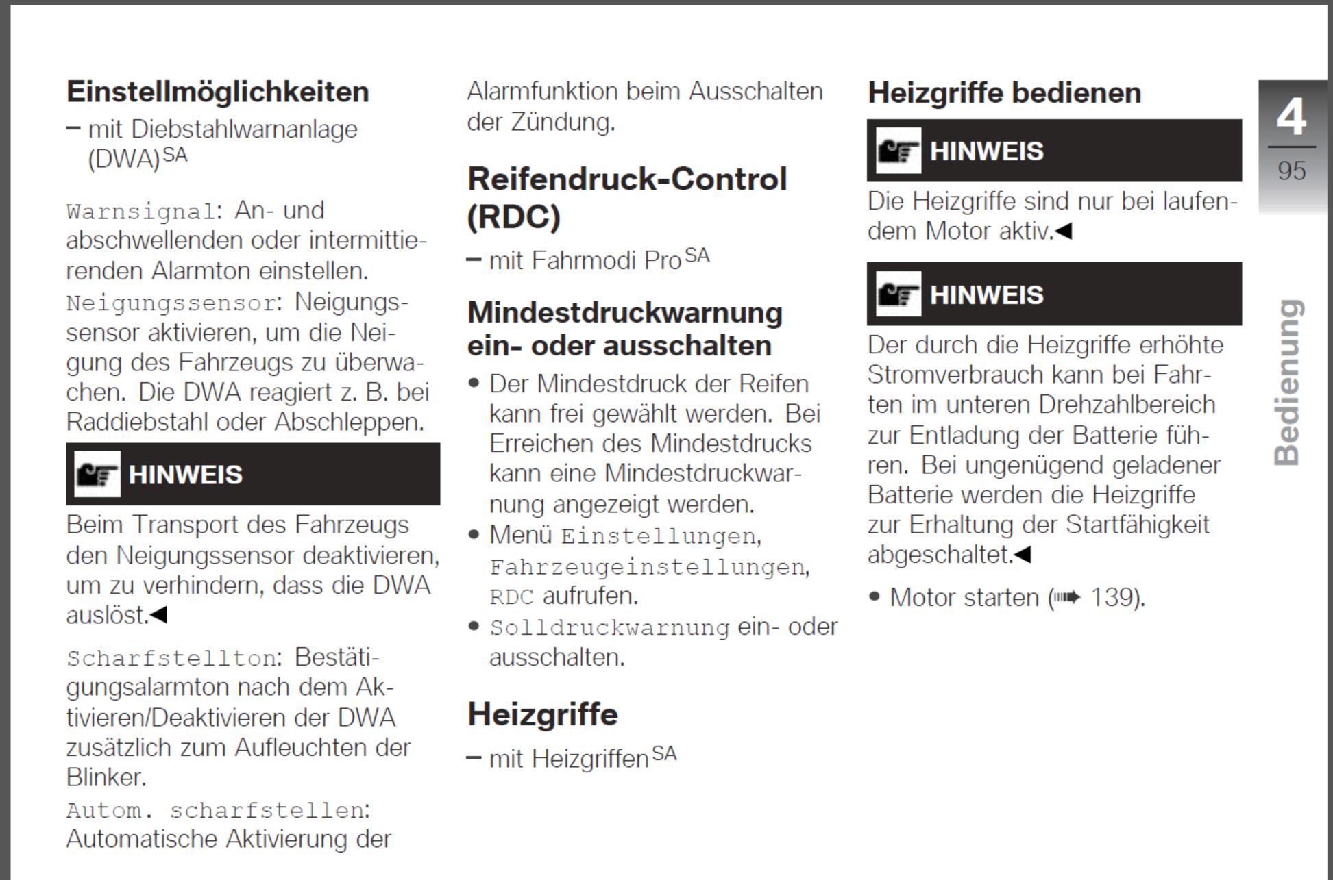

Ich fahre auch auf der Straße einen recht niedrigen Luftdruck mit meinen Stollenreifen. In der Betriebsanleitung steht, dass man die Werte für den Mindestdruck anpassen kann.. konkret erläutert wird aber nur, wie man die Warnanzeige abstellen kann. Weiß jemand, ob man die sollwe5rte auch verändern kann und wie?

Ich spreche über die 1250er Modelljahr 2020:
Betriebsanleitung S. 95: Mindestdruckwarnung ein- oder ausschalten. Jetzt kommts:
"Der Mindestdruck der Reifen kann frei gewählt werden."
Das klingt für mich danach, dass man Sollwerte einstellen kann. Beschrieben wird dann aber nur, wie man die Mindestdruckwarnung ausschaltet. Die ist dann in allen Modi ausgeschaltet, soweit ich bisher beobachtet habe. Auch im Fahrzeugmenu finde ich nur diese Möglichkeit. Die Sollwerte werden angezeigt, aber beeinflussen kann ich sie nicht. Ich kann damit leben. Aber die Betriebsanleitung klingt vielversprechender. Deswegen die Frage, ob jemand weiß, ob und wie man an die Sollwerte herankommt. Vorzugsweise jemand, der die Maschine wirklich kennt...

Originaltext BA,
bei mir Seite 95 :) :
Reifendruck-Control (RDC) mit Fahrmodi ProSA Mindestdruckwarnung ein- oder ausschalten Der Mindestdruck der Reifen kann frei gewählt werden. Bei Erreichen des Mindestdrucks kann eine Mindestdruckwarnung angezeigt werden. Menü Einstellungen, Fahrzeugeinstellungen, RDC aufrufen. Solldruckwarnung ein- oder ausschalten.

Ist korrekt. Die Bedienungsanleitung ist hier (wie in vielen anderen Bereichen auch) missverständlich.
Man kann lediglich einstellen ob man eine Reifendruckwarnung haben möchte oder nicht, aber man kann NICHT den Grenzwert einstellen.
