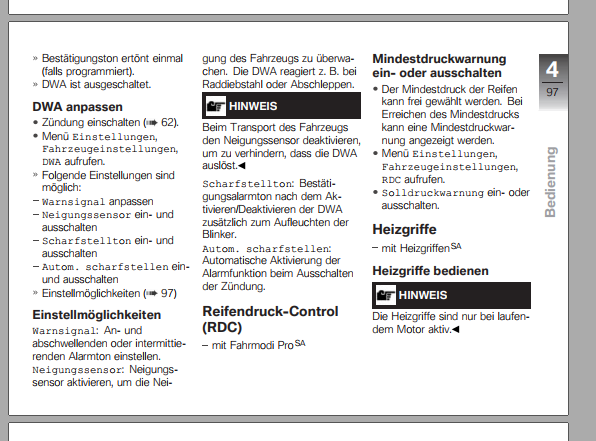

Am interessantesten finde ich eigentlich wie viele Versionen von Bedienungsanleitungen es zu geben scheint!
Bei mir ist der Text auf Seite 97:

Und in dem Menü kann ich dann den Mindestdruck einstellen, wo dann bei Unterschreitung eine Warnung erfolgen soll?

Die Bedienungsanleitung ist nicht sehr gut geschrieben.
Aber das Vorgehen zur Einstellung beschreibt lediglich die Möglichkeit die Warnung ein- oder auszuschalten.

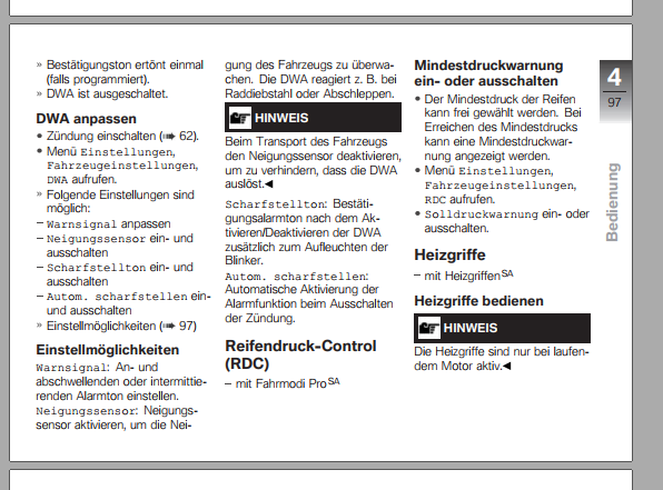

Stimmt genau.
