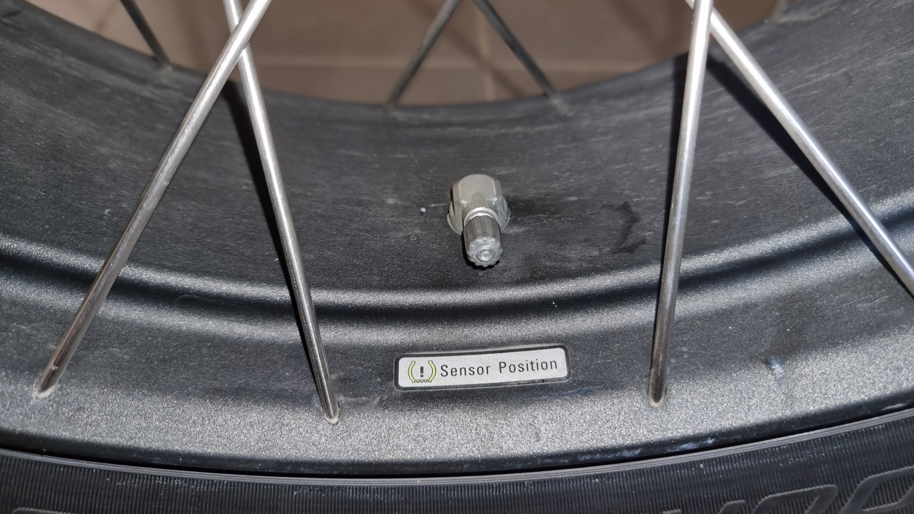

Zeig mal, wo man von außen den Sensor sehen kann.....
AtlantisGS
AtlantisGS
01.04.2022
5
Das weiß ich noch nicht genau. Habe sie ja gestern erst abgeholt und zeitnah in die Garage gestellt bei dem sauwetter. Kann ich das von außen sehen?
Meine hatte neben den Ventilen Aufkleber mit Hinweis auf die Sensoren.
Aber wenn du es bestellt hast, dann ruf deinen 😃 an und sag ihm, dass er das bei der Einfahrinspektion bitte kostenlos nachrüsten soll.
Voraussetzung ist natürlich, dass es auch definitiv bestellt war. Wenn ich’s recht weiß, dann ist RDS aktuell immer separat zu bestellen, weil in keinem Paket enthalten.

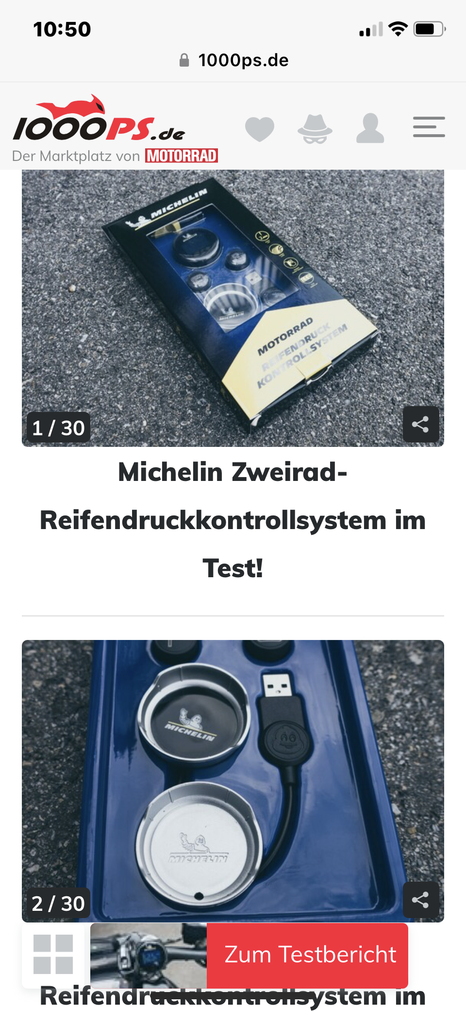

Zum Nachrüsten brauchst Du die 2 neuen Ventile, 2 Sensoren, ein Steuergerät (Kabel liegt) und Software.....
Ja, man kann sein Geld auch in den Ofen schmeißen….
Es langt das top funktionierende System von Michelin, das ich an meiner XR verbaut habe. Damit hast du später auch keinen finanz. Stress, wenn die Batterien in den originalen Sensoren ihren Geist aufgeben.
