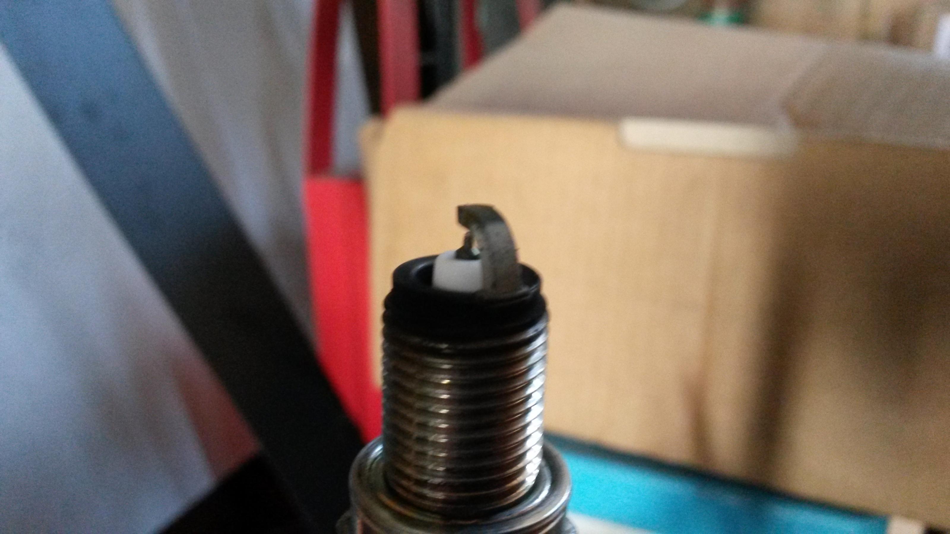

Ich bräuchte mal Euren Rat. Bin heute die erste größere Runde mit meiner letztes Jahr erworbenen 1100er GS gefahren (ca. 100 km). Dabei kam es mir manchmal vor, als ob der Motor teilweise nicht 100% sauber lief, Leistung und Durchzug waren aber in Ordnung. Gegen Ende der Ausfahrt wurde die Maschine dann zunehmend bockig, gerade bei Teillast oder im Leerlauf lief sie dann offensichtlich nur noch auf einem Topf. Wie sich zuhause durch abziehen der Kerzenstecker gezeigt hat, ist der rechte Pott der Übeltäter, der jetzt nur noch sporadisch mitläuft. An der Maschine wurde über den Winter vieles erneuert, u.a. auch Zündkerzen (Iridium), Spritleitungen und -Pumpe mit Sieb. Anhand des Kerzenbilds, das rechts ziemlich hell ist, würde ich meinen dass sie zu mager läuft, die linke Kerze ist etwas dunkler. Daher frage ich mich, ob evtl. Falschluft die Ursache sein könnte. Auf die schnelle konnte ich heute aber nicht genauer nachschauen. Bevor ich mich wieder daran mache, hat jemand eine Idee was ich sonst noch versuchen oder überprüfen kann ?
