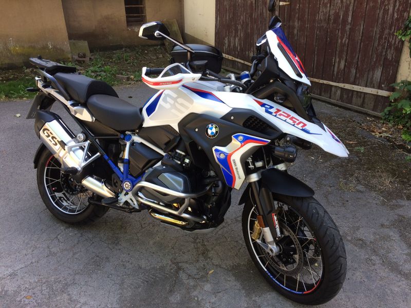

Hallo zusammen,
ich fahre nun seit knapp 3 Jahren meine GS und bin super zufrieden. Habe nun ca. 13.000 km drauf.
Im letzten Jahr habe ich aber deutliche Geräusche festgestellt, die mir von meiner Werkstatt als Abrollgeräusch der Reifen erklärt wurden.
Ich musste sowieso vorne einen Neuen haben und habe demnach dengleichen wieder montieren lassen, in der Hoffnung, dass die Geräusche zumindest besser wurden.
Leider war dem nicht so. Jetzt stellt sich die Frage erneut, da ich für diese Saison ebenfalls hinten einen neuen Reifen brauche.
Habt ihr Erfahrung mit dem Problem und welchen Reifen kann man empfehlen.
Aktuell habe ich die Originalreifen drauf in der Straßenversion.
Freue mich auf Eure Infos. Viele Grüße
Norbert

Servus Norbert,
Wenn ich das auf deinem Bild richtig sehe, dann fährst du die originale Bridgestone Bereifung.
Mein persönlicher Tipp: mach die runter und freue dich mit einer anderen Wahl an einem gefühlt neuen Motorrad. Die Dinger taugen wenig bis gar nicht.
Als bekennender Conti-Fanboy empfehle ich dir bei flüssiger Fahrweise den Conti Trail Attack 3 (hinten in Geschwindigkeitsindex V, nicht W).
Wenn’s richtig sportlich hergehen soll, dann den Conti Road Attack 4.
Du glaubst, du hast ein anderes Mopped, versprochen!
Ansonsten musst du damit rechnen, dass jetzt nach und nach jeder am Markt verfügbare Reifen empfohlen wird. Ist ganz normal…
