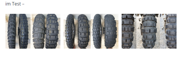

hier gibts einen Vergleich von Enduro-Reifen.
der Kollege ist scheinbar mit dem Mitas E07+ von Nürnberg nach Kupres auf Achse angereist - scheint soweit gut gegangen zu sein
das war sein Mitas nach Anfahrt aus Nbg und der Halben Bosnia - das setzt dem Reifen schon ganz schön zu
