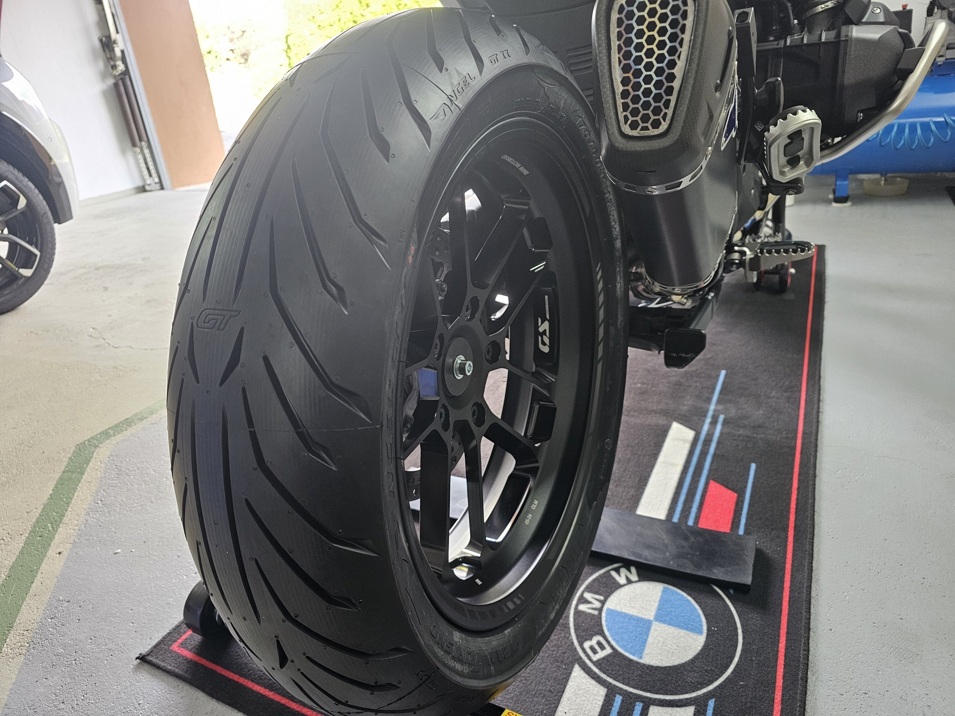

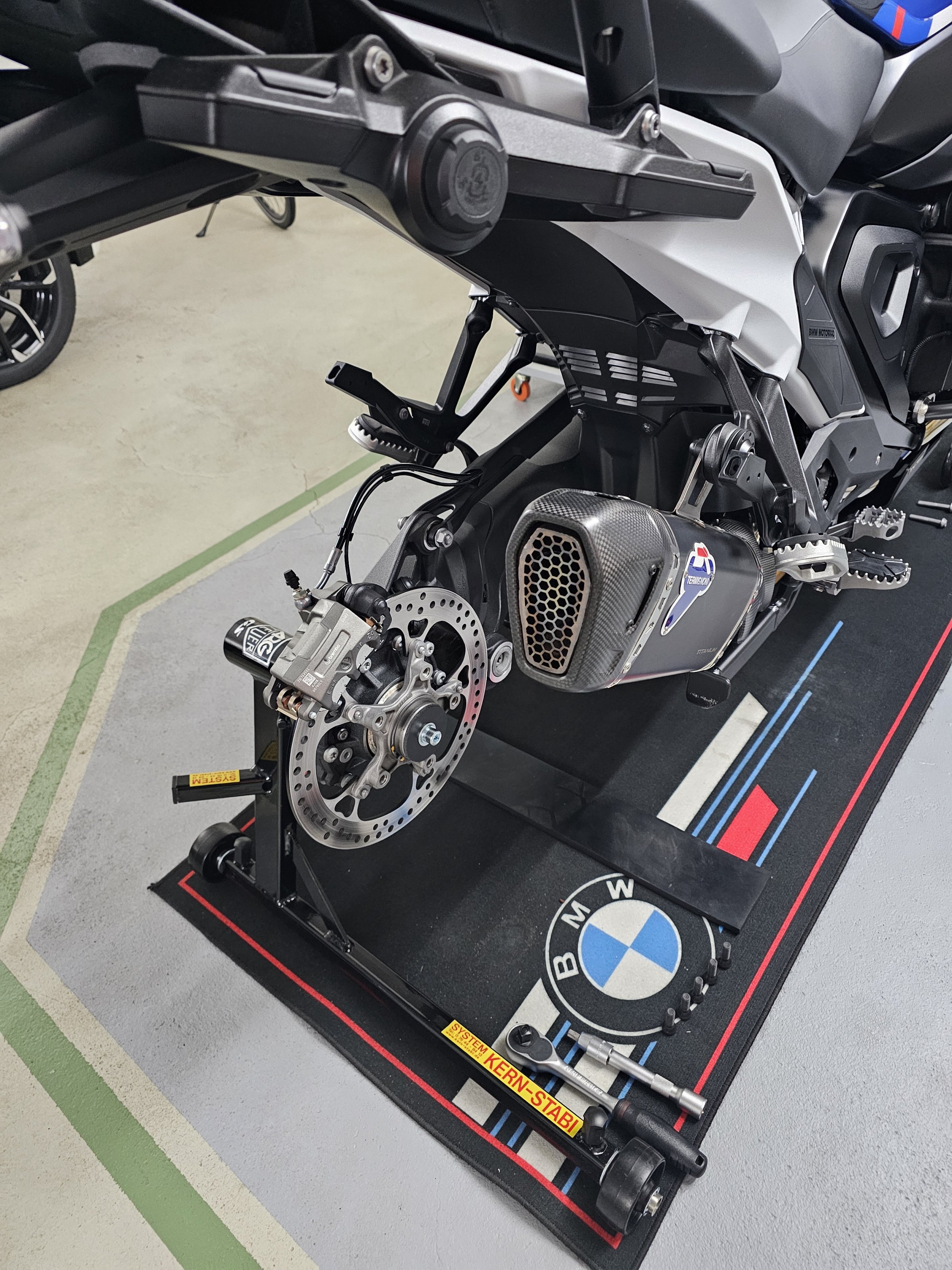

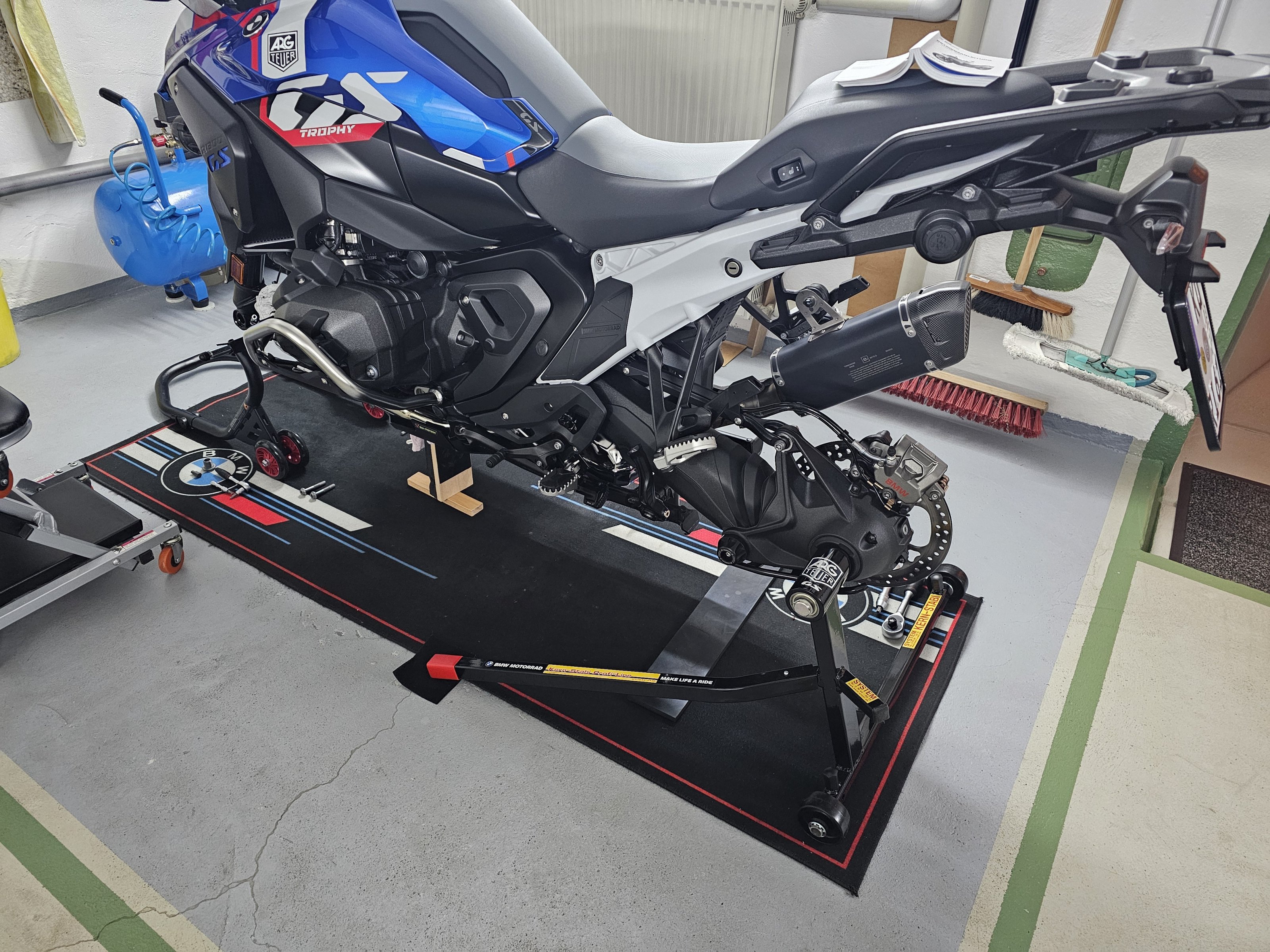

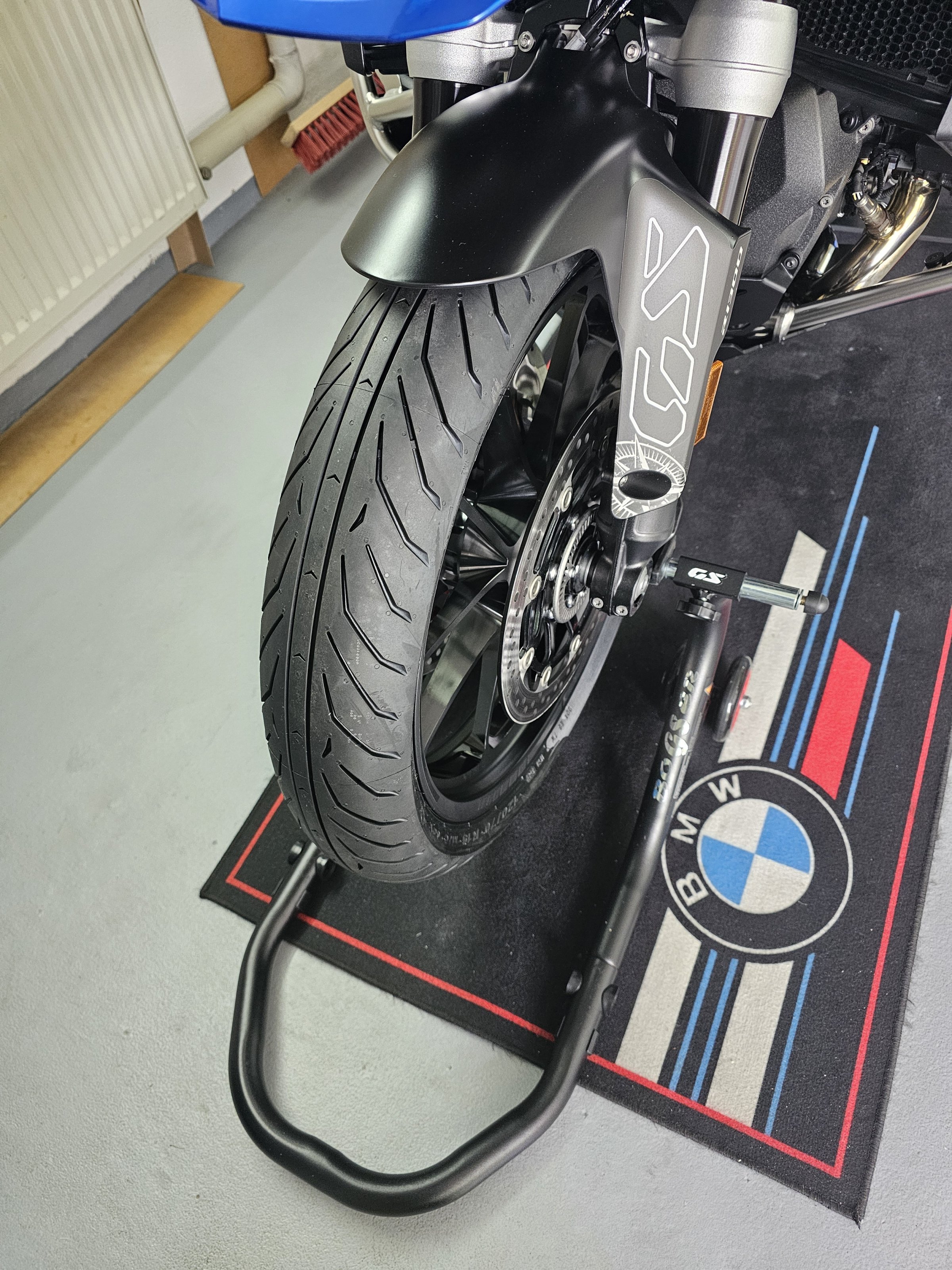

So , habe heute meine Michelin Anakee runter machen lassen und den Pirelli Angel GT 2 drauf machen lassen .... ( 338,-€ inkl. Montage ) .... :daumen-hoch: Musste auch den Endtopf nicht abbauen, ging optimal.... ( Termignoni Endtopf )
Freu mich schon auf die nÀchste Fahrt , ganz ruhig usw. :wink::jubel:
