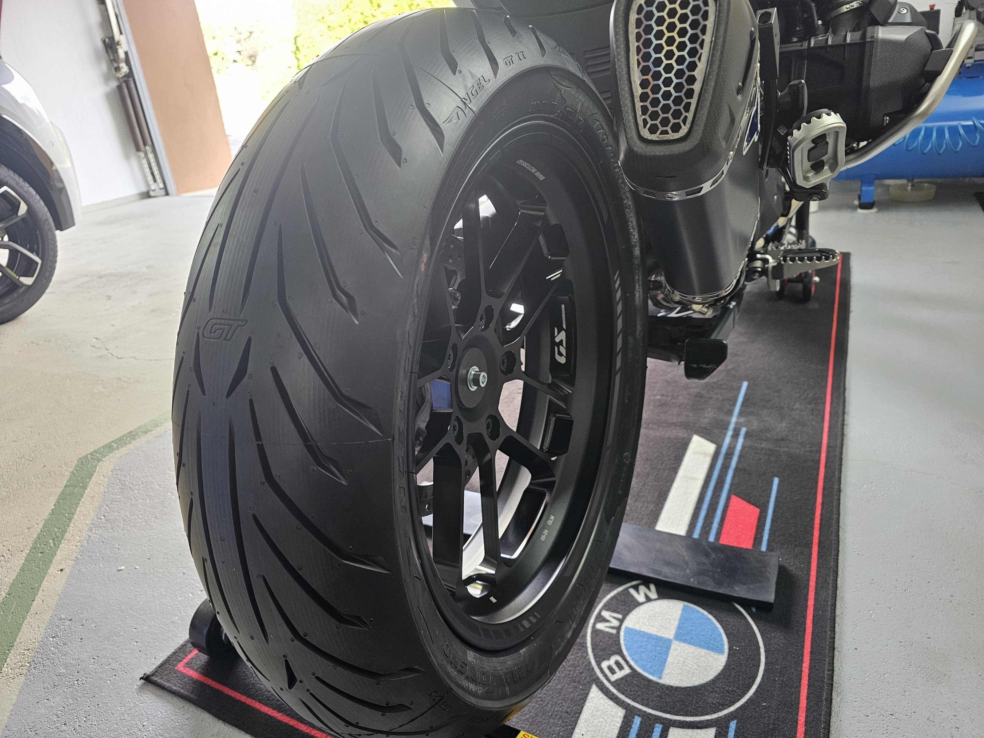

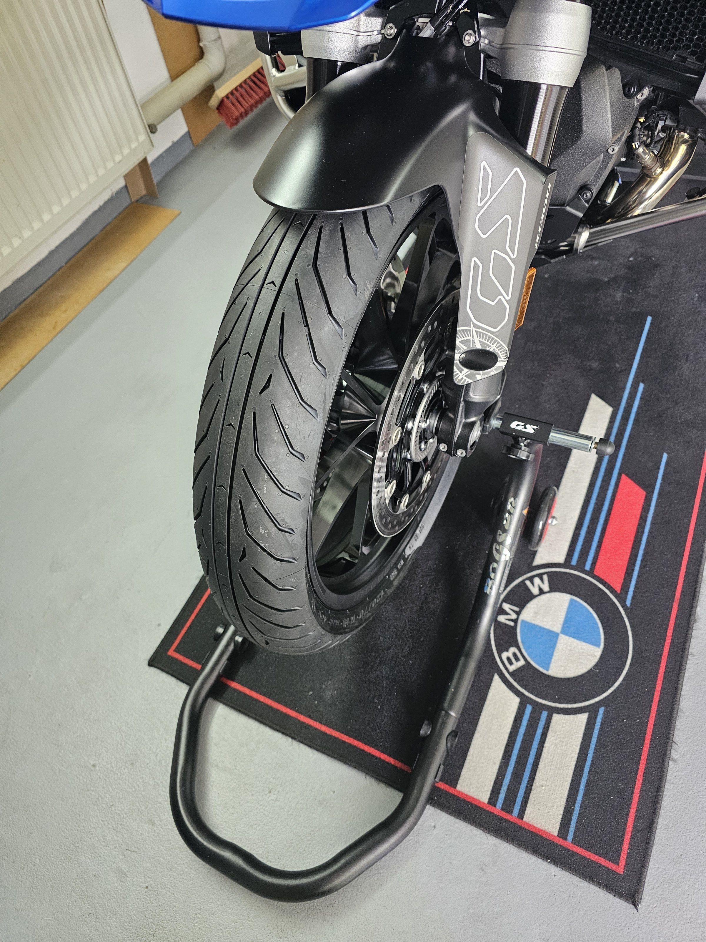

Also habe heute meine Rad nochmal ausgebaut und zum Reifenhändler gefahren um seine Meinung zu hören......
Brauche mir keine Gedanken machen, ist nur die Silikon Schutzschicht .... !!! Geht weg nach ein paar Kilometer.....!!!
Bin natürlich heim , Rad eingebaut und 20 km gefahren..... !!! Schaut echt schon ganz gut aus , und denke nach der nächsten kleinen Tour ist alles ok 👌.... !!!
Das schlimme ist nur immer weil man nicht weiß wie weit man in die Kurve kann mit nagelneuen Reifen..... , ist immer aweng gefährlich...... !!!
Und das rauschen der Reifen ist weg , und plötzlich hört man einen Motor :daumen-hoch: :dance:
Alles richtig gemacht .....
