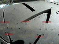

Auf den Test bin ich mal sehr gespannt. Mich nervt es ebenso wie Rainer in #2, daß nicht klar ersichtlich ist, wieviel Profil noch vorhanden ist. Da schwingt immer eine große portion Unsicherheit mit. Zuhause ist das kein Problem, da ist der Reifen ratzfatz gewechselt, aber on tour......
Trotzdem mal ein Bild von Conti mit der Angabe der Meßpunkte:
Reifen mit speziellem Anforderungsprofil für 1150GS
