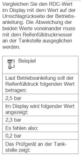

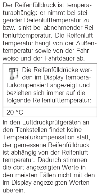

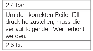

Gast-55299
Vielleicht in diesem Zusammenhang nicht unwichtig:
Stichwort RDC Anzeige
Fülldruckanpassung
Temperaturkompensation
Aus der Anleitung der F 750 GS 2018
