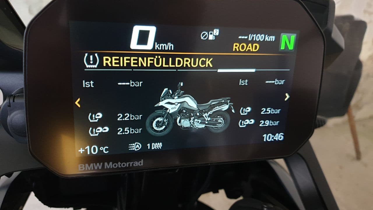

Gast 30607
Die genauen Drücke sind in der neuen Anzeigeseite des TFT genannt
https://www.gs-forum.eu/attachments/photo_2020-11-15_10-49-16-jpg.375994/
