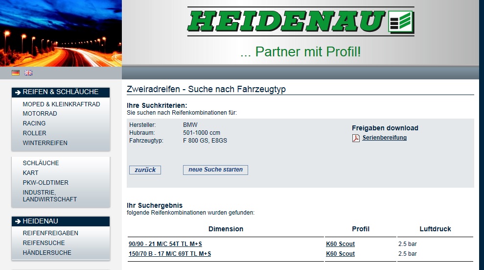

Welchen Reifendruck fahrt ihr auf euren Moppeds? Das was der Hersteller vorgibt, zB. der Heidenau Scout 60 wird vorne und hinten mit 2,5 bar empfohlen. Oder was BMW fahrzeuggebunden vorgibt? Hier jetzt bei der F800GS 2,2 v und 2,4 hi.

Hallo in die Runde,
BMW gibt einen Luftdruck an, der für alle Reifen funktionieren soll. Grundsätzlich funktionieren auch die Reifen mit dem Fülldruck und nehmen keinen Schaden – Reifenschäden entstehen eher durch einen zu geringen Druck.
Wer mit der Luftdruckempfehlung von BMW klar kommt, der soll sich daran halten und so fahren.
Um das Optimum bei einem Reifen „heraus zu bekommen“ würde ich auf der Herstellerwebseite nach dem empfohlenen Luftdruck suchen – finde ich den nicht, würde ich mich mit dem Reifenhersteller in Verbindung setzen und um seine Empfehlung bitten.
Aktuelles Beispiel ist der Anakee III … viele verfluchen den Reifen- zu recht wenn er auf der GS-LC / GSA-LC mit dem BMW 2,5 / 2,9 Luftdruck gefahren wird. Michelin sagt hier: 2,2/2,3 und 2,5 hinten … wer so fährt hat keine Laufgeräusche, der Reifen wird viel schneller warm und gerade bei kalten Temperaturen bietet er mit dem geringeren Druck erheblich mehr Gripp.
Die Reifenhersteller testen Ihre Reifen entsprechend und sind dadurch in der Lage eine andere Luftdruckempfehlung anzugeben.
Gerade bei Offroadreifen ist der Luftdruck Fluch und Segen um die Eigenschaften der Reifen nutzen zu können … ist zu viel Luft im Reifen funktioniert er im Gelände auch nur bedingt, auf der Straße hingegen gehört dann wieder etwas mehr Druck rein usw. …
Also wenn Heidenau Dir den Druck genannt hat, probiere es aus. Kommst Du damit klar ist alles gut. Wenn nicht ändere den Druck entsprechend auf dem von BMW angegebenen. Kommst Du damit besser klar, dann ist alles gut. Fass den Reifen nach einer Zeit mal auf der Lauffläche an … er sollte schon erwärmt und ggf. etwas klebrig sein … beim Anakee III wird das bei 2,5 und 2,9 bei der GSA-LC nichts … das macht er erst, wenn der Druck auf 2,2/2,3 und 2,5 abgesenkt ist.
Am Ende des Tages ist es alles eine Frage Deines „Popometers“.
