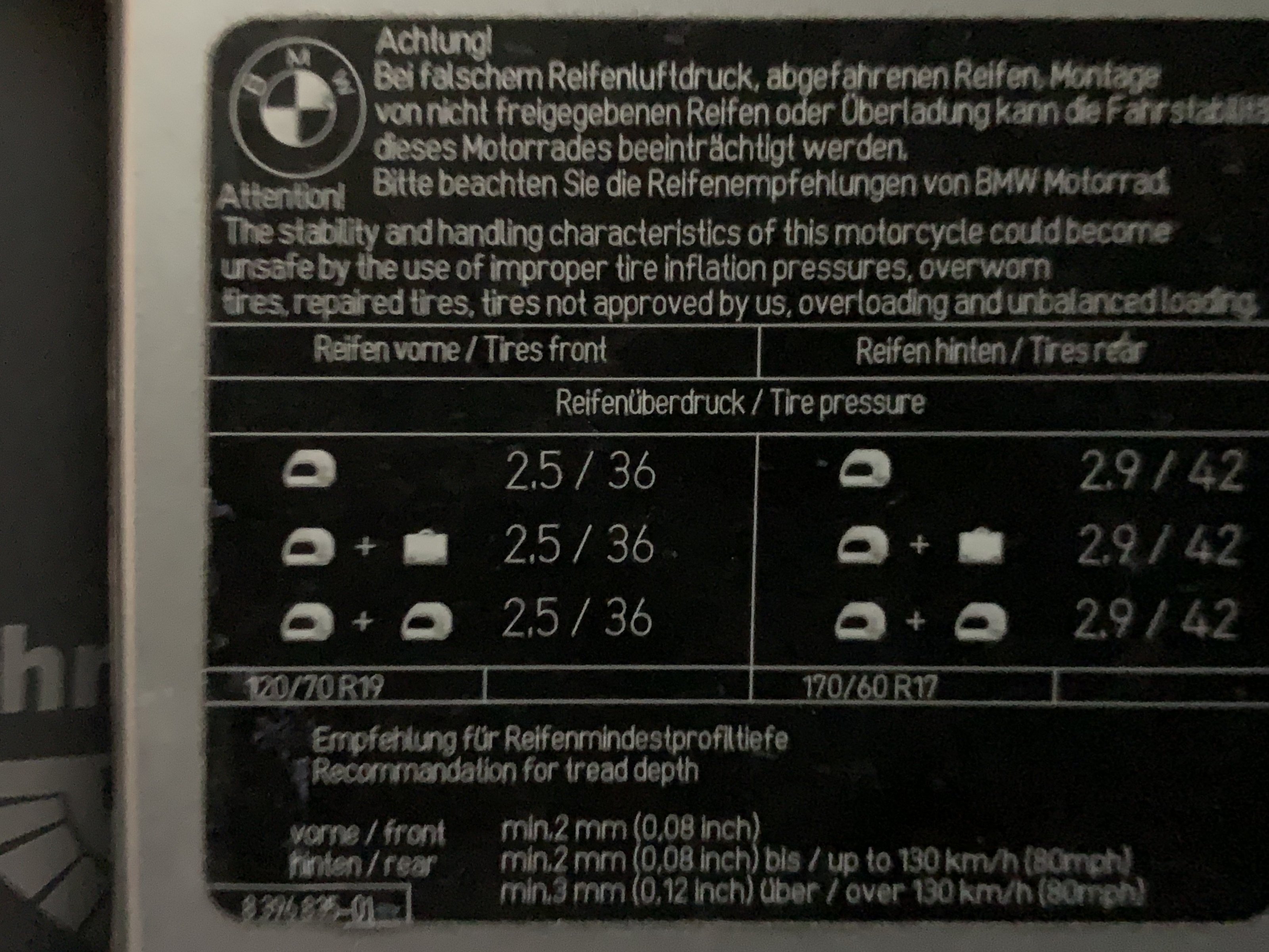

Ich habe mich hier nun eingelesen, aber wahrscheinlich habe ich gerade einen Pfeil im Kopf und verstehe das nicht. Ich bitte euch also um Hilfe:
Habe gestern morgen bei ca. 18 Grad meine 1250 GS mit neuen Reifen abgeholt. Nach drei km habe ich mal ins Display geschaut und 2,3 und 2,6 gesehen. Ich denke: Der Volltrottel (also der Reifenhändler). Egal, bist gleich zuhause und prüfst morgen beim Tanken. Heute bei ca. 25 Grad lt. Anzeige des Luftprüfers an der Tanke 2.6 und 3.1 eingestellt. Dann wieder nach 3 km geschaut: 2.4 und 2.7. Damit dann 50 km gefahren, Druck identisch, also kein Luftverlust. Da die Reifen neu sind, kann ich nicht unbedingt sagen, wie sich „anfühlen“. Was soll ich nun machen? Wieder zur Tanke und 2,8 und 3.3 reindrücken damit das RDC 2,5 und 2,9 anzeigt?
Danke für eure Tipps.
Viele Grüße
Gregor
entscheidend ist die Differenz zum RDC zum Zeitpunkt der Messung an der Tanke. Wenn RDC 2,4 und 2,7 anzeigt, dann zum Wert an der Tanke vorne 0,1 und hinten 0,2 dazu geben. Wenn an der Tanke z.Bsp 2,6 und 2,9 angezeigt wird, dann vorne auf 2,7 und hinten auf 3,1 erhöhen.
Danach zeigt RDC 2,5 und 2,9 an
