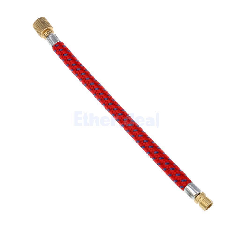

Ich würde, täte ich mir noch einen kaufen, einen sehr weichen mit Schlauch nehmen, um eben die Kräfte aufs RDC-Ventil gering bis nicht existent zu halten. :)
Da lässt sich auch dessen Ventilseite zur Befüllarmatur beliebig ausrichten, die Fummelei mit dem genau seitlichen Ansetzen (bei einem starren 90°-Winkeladapter) entfällt.

Stimmt!...die starren Winkeladapter "gefährden" das RDC-Ventil noch mehr als die Befüller an der Tanke...deswegen habe ich mir diesen flexiblen ( und damit lastfreien ) Befüllschlauch von der Tante besorgt..sether ist egal wie die Befüllarmatur aussieht..Ruhe.

Die Stahlflexleitung habe ich immer mittels Gummiring "zusammengebogen" und im "Breifkasten" meiner GSA gelegt...wenn man die Ventilverlängerung nutzt bleibt die Leitung ca. im 90°-Winkel gebogen und ist dennoch flexible...klappt bei den Kreuzspeichenrädern perfekt...so meine Erfahrung.

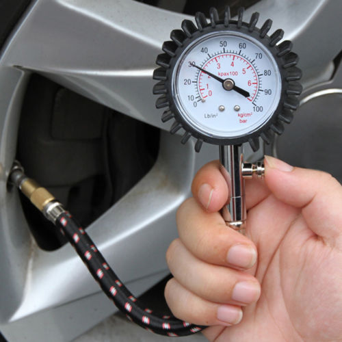

eine lösung die in jeden Rucksack oder unter die Sitzbank passt wäre das hier
dazu hab ich noch ein Manometer exakt um Druck zu messen oder abzulassen
Passt alles in die Tasche oder Staufach

Ich halte auch bei gutem Ventilanschluss nix von den Luftautomaten an der Tanke. Die Dinger zeigen Phantasiewerte an, da is der Luftdruck reine Glückssache. Ich hab den hier zu Hause:
https://www.bike-components.de/de/SKS/Airchecker-Luftdruckpruefer-p16592/
Ne gute Fahrradstandpumpe dazu und gut is.
Mach ich seit Jahren so, das Gerät is so klein, das kannst Du auch immer dabei haben, falls es doch mal an der Tanke sein muss.
Für die ganz faulen gibts auch kleine Kompressoren als Ballpumpe, gibts auch mit 12 Volt-Anschluss für die Mopeddose, funktioniert auch.
Luftdruck mach ich mittlerweile nur noch zu hause, völlig stressfrei, kein Schwitzen in den Mopedklamotten, niemand hinter Dir, der schon ungeduldig auf das Gerät wartet.
