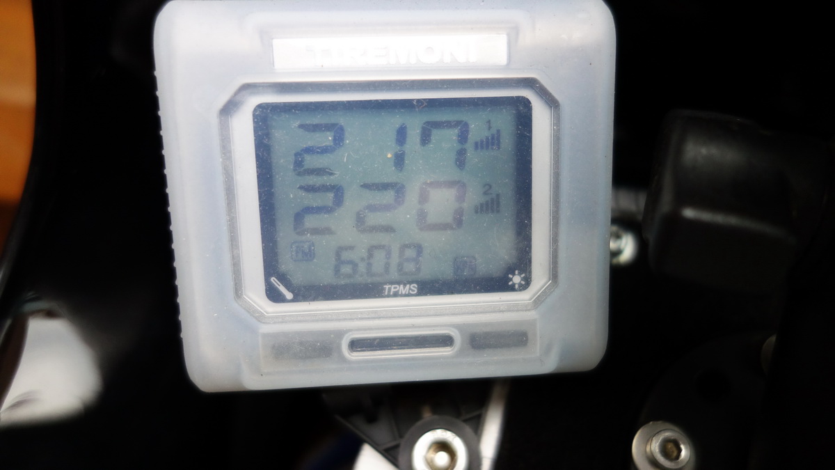

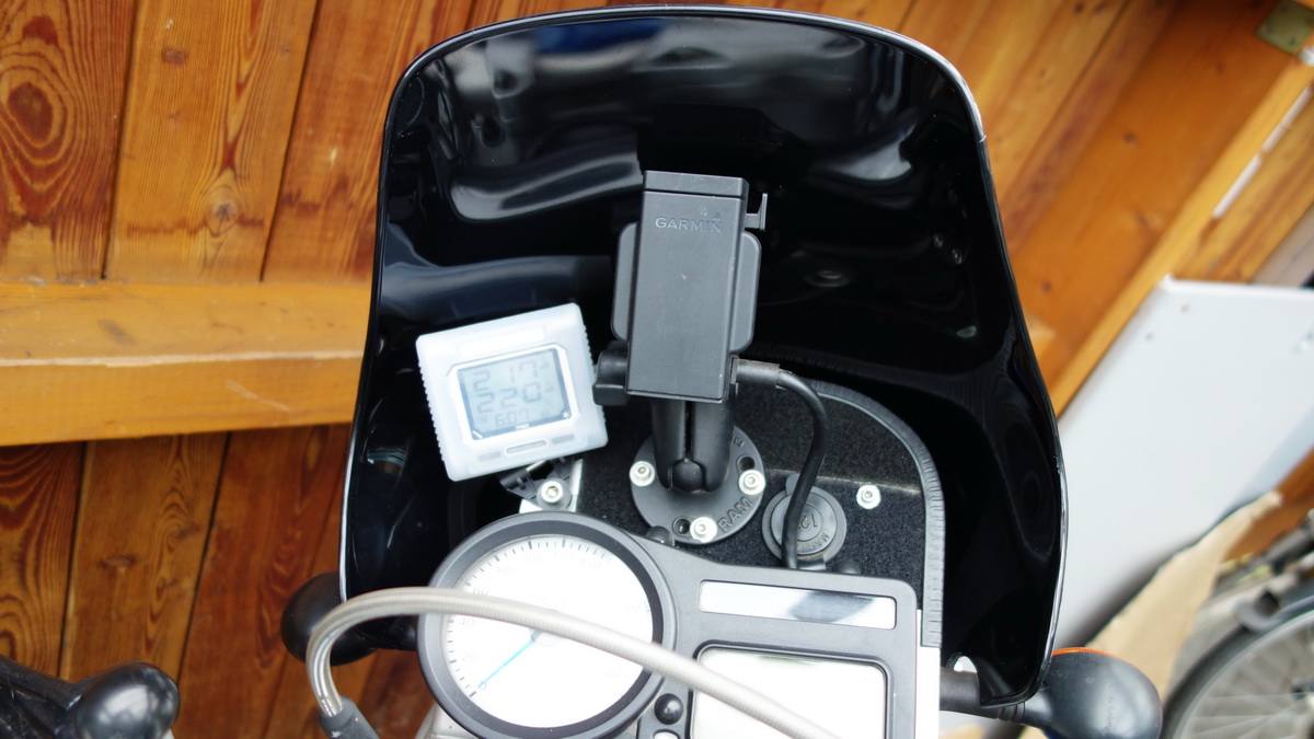

das tm-4100 ist montiert und ich habe es bisher (erst) 1 Tag getestet:
- mit den geeichten Luftdruckgeräten an der Tanke übereinstimmender Druck
- verschafft mir ein sicheres Gefühl (die Sensoren sind auf Metallventile geschraubt - ohne sep. Auswuchten!)
- gut ablesbares Display im Cockpit (fast) regengeschützt montiert
- die Silikon-Regenhülle ist ein Graus mit nur milchigem Durchblick
