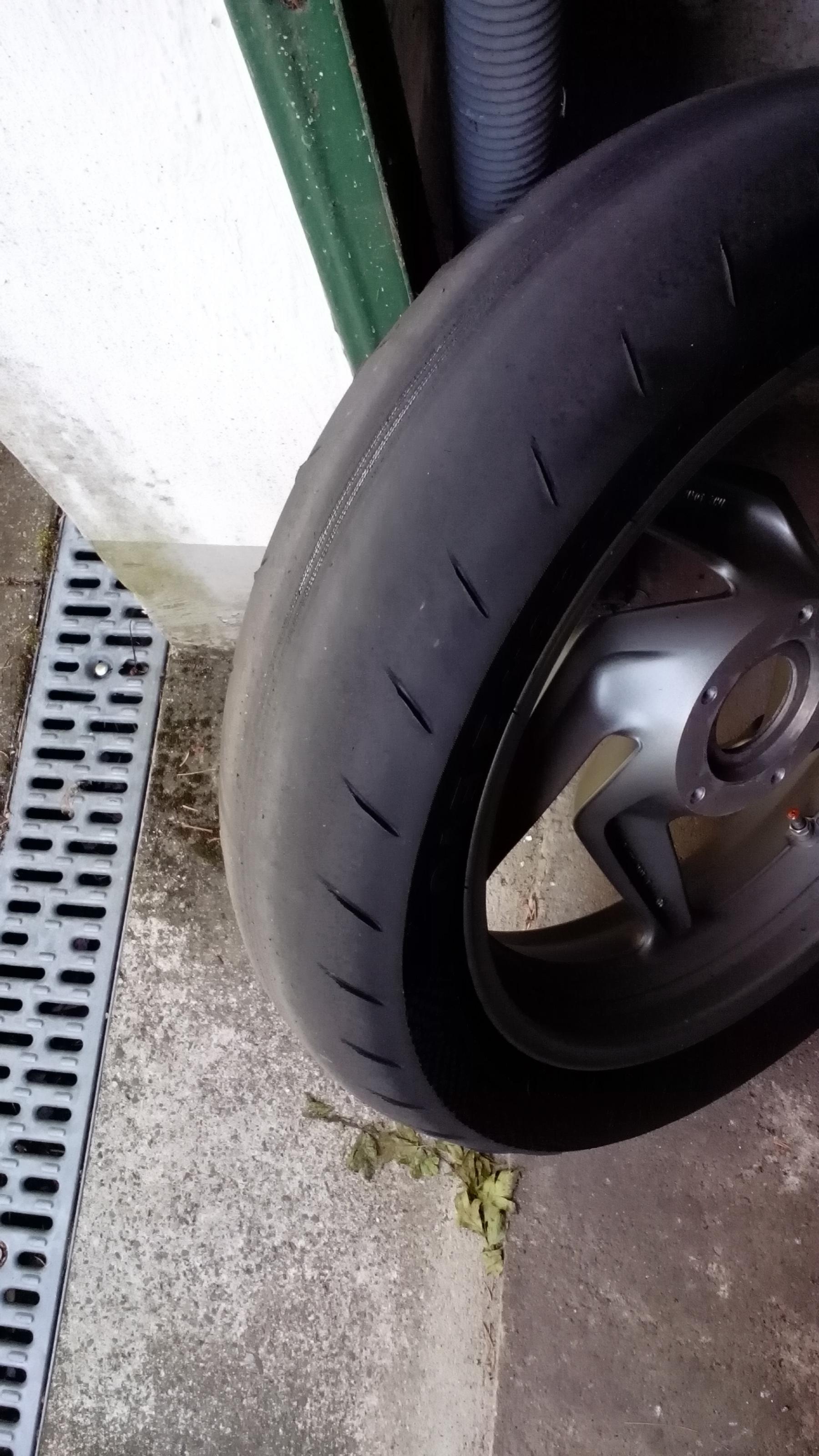

eigene Erfahrungen habe ich bisher mit den RoadAttack2 und dem RoadAttack2 Evo.
Den RA2 wollte ich ursprünglich nicht wieder aufziehen weil das Hinterrad nach nicht einmal 4.000km bis auf die
Karkasse blank war.
Da allerdings für den Evo eine längere Laufleistung angegeben wurde habe ich es doch nochmal probiert.
Heute habe ich nach ca. 6.850km(Wieder ist beim Hinterreifen die Karkasse zu sehen) beide Räder domontiert um den Michelin PilotRaod 4 Trail die Chance zu geben.
Der Vorderreifen sieht aus als könnte er nochmal soviel verkraften.:confused:
Sowohl beim RA als auch beim RA2 Evo hatte ich ab ca. 2.500km ein kippeliges Gefühl bei grösseren Schräglagen.
(Hat glaube ich schon jemand anderes darüber berichtet)
Weiterhin empfinde ich Sie als sehr "knochig". (geringe Eigendämpfung)
Beide können bis zur Kante sauber gefahren werden. (auch vorne)
Das eigentliche Problem für dich wird sein, dass nur Du dir ein Bild von dem entprechenden Reifen machen kannst.
Meiner Ansicht nach bestimmt dein "Popometer" über das Wohlbefinden auf deinem Motorrad.
Letztendlich können alle Aussagen die von anderen (auch von mir) gemacht werden, nur ein Anhaltspunkt für dich sein.
(Aber das wirst Du auch nicht zum ersten mal hören oder lesen).
Alle von dir genannte Reifen funktionieren auf Ihre weise.
Bei 3tkm bis 6tkm sollte der RA2 Evo bestimmt etwas für dich sein.
Mir hat er einfach zu wenig Laufleistung.
Im Anhang der RA2 Evo mit 6.850tkm den ich warscheinlich schon ca. 1.000km davor hätte auswechseln müssen.
Gruss Mopedrs

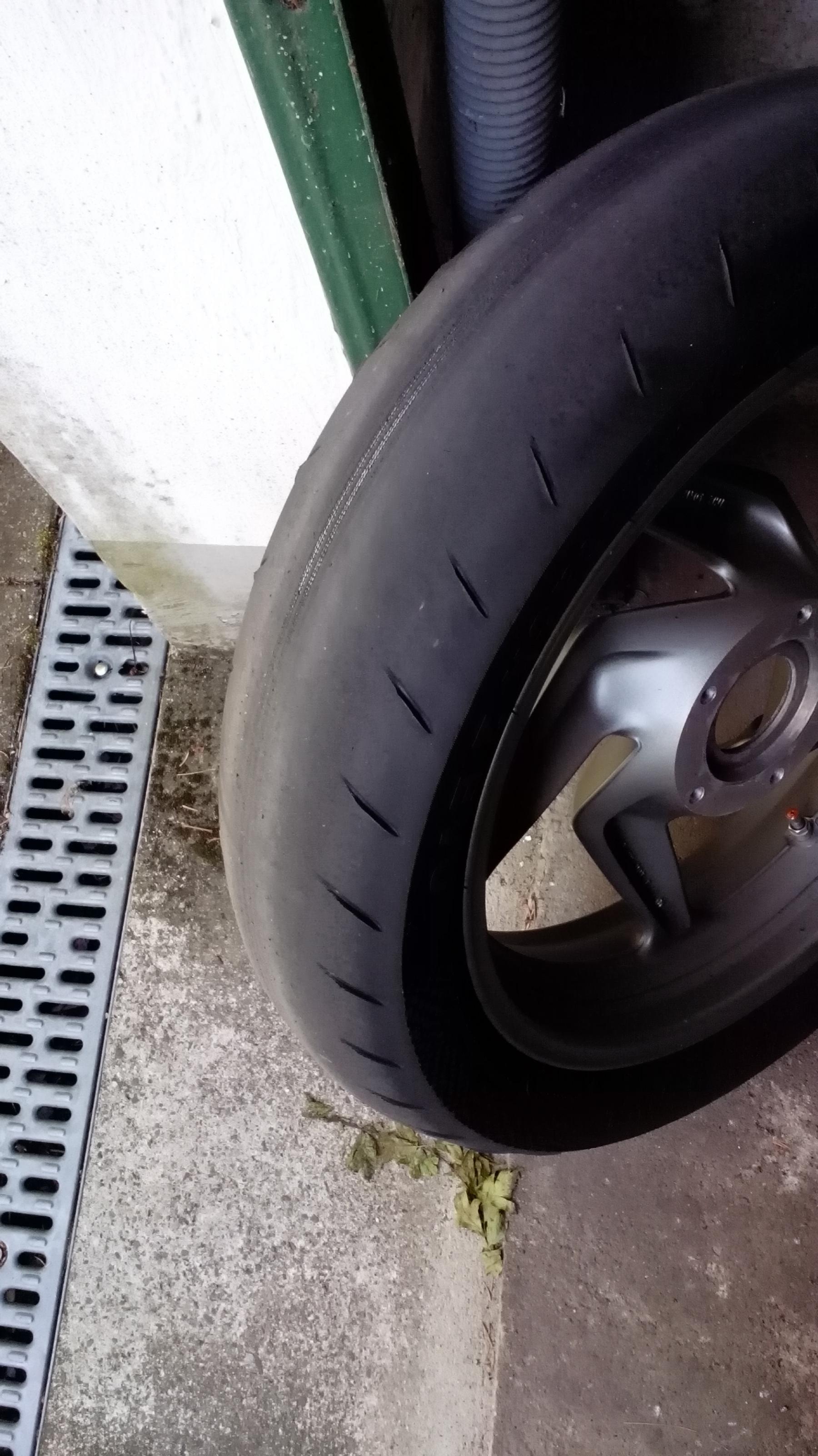

Karkasse blank war.
Gruss Mopedrs
